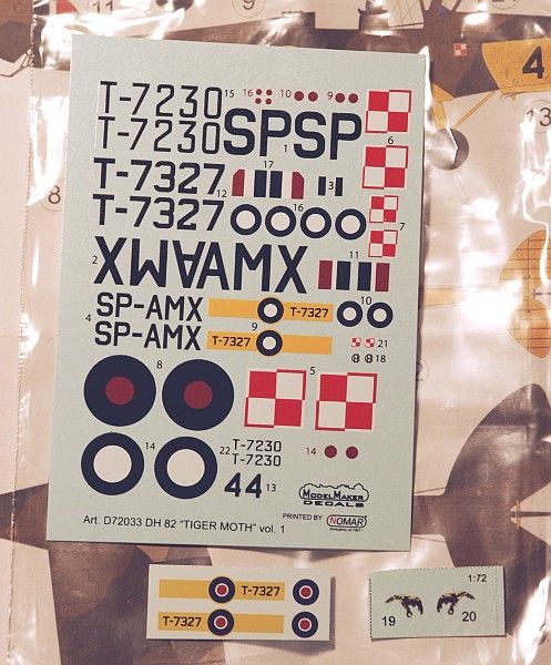

Szlag by trafił. Napisałem długą, merytoryczną recenzję nowych kalek do polskich Tiger Mothów. W międzyczasie forum mnie wylogowało i tekst z linkowanymi obrazkami poszedł się... opalać w cieniu gwiazd.
Dochodzi pierwsza, więc napiszę tylko, że kalki w zasadzie mogłyby być dobre, gdyby nie raster na Trainer Yellow na małym arkusiku (na dużym rastra nie ma, ale kolor pasa za to jest Insygnia Yellow a nie Trainer Yellow, stąd pewnie "errata" w postaci dodatkowego arkusika), gdyby gapa nie była brązowo-żółta tylko czarno-biała, i gdyby kolory kokard dla samolotu Jacka Mainki były w jaskrawych, przedwojennych kolorach Insygnia Blue i Insygnia Red, a nie wojennych Dull Blue i Dull Red (prawidłowych za to dla samolotu T-7327). Warto też zwrócić uwagę, że T-7327 powinien mieć żółte końcówki płatów (jest to pokazane na zdjęciach i opisane w książce Królikiewicza/Matusiaka) - a w instrukcji do kalki nie ma.
Kalka nie wygląda jak na stronie producenta:
ani na stronie Martoli:
Tylko tak:
Mam nadzieję, że producent dostrzeże swój błąd i wymieni brązowe gapy na prawidłowe, czarno białe. Ten błąd irytuje podwójnie, bo net pełen jest kolorowych zdjęć tego samolotu i zwyczajnie nie kumam, jak można było to godło wydrukować w kolorze żółto-brązowym???
Wybaczcie, że piszę chaotycznie, ale nie mam już siły. Pierwotny tekst był bardzo porządny...

I jeszcze jeden kamyczek do ogródka:
Gapa, tak jak nasz herb powinien być malowany TYLKO w jedną stronę...
Heraldycy widząc odbicie lustrzane rwą włosy z głowy :-|
Czyli: 20 OK, 19 do kosza.

Postprzez GrzeM » czwartek, 14 maja 2015, 09:50
To akurat nieprawda. Tak to godło Gretza namalował:

Postprzez Ralf_S » czwartek, 14 maja 2015, 10:49
GrzeM napisał(a):To akurat nieprawda. Tak to godło Gretza namalował:...
No to Gretza nie ma się czym chwalić :twisted:

Postprzez Izydor » czwartek, 14 maja 2015, 12:08
Ha! Pośpieszyli się. Teraz muszą dodać erratę do erraty, bo obecnie Moth Mainki lata już z polskim regiem SP-YAA :P
http://images.epwa.pl/42877.jpg
Na błędne proporcje kokard producentowi zwracano uwagę i jak widać są połowicznie poprawione w postaci osobnych "czerwonych kropek"
Ale Gapę już przeoczył :roll: Ciekawe, że w pierwotnym projekcie, który wisiał jako zapowiedź, kolor gapy jest mniej więcej prawidłowy.
Cóż, taką razą 20PLN schowam do kieszeni a swojego tigera zrobię w barwach takich, w jakich przyleciał do Polski- bez szachownicy i gapy. Kalkę z "serialem" narysuję i wydrukuję sobie sam :roll:

Postprzez RAV » czwartek, 14 maja 2015, 12:53
Izydor napisał(a):Na błędne proporcje kokard producentowi zwracano uwagę i jak widać są połowicznie poprawione w postaci osobnych "czerwonych kropek"
Nic nie poprawione, bo proporcje nadal są złe.
Izydor napisał(a):Cóż, taką razą 20PLN schowam do kieszeni a swojego tigera zrobię w barwach takich, w jakich przyleciał do Polski- bez szachownicy i gapy. Kalkę z "serialem" narysuję i wydrukuję sobie sam :roll:
I tak należy robić. Ten producent jest niereformowalny. A teraz pewnie tu przyjdzie i będzie pisał, że to wszystko nasza wina i dobry modelarz sobie z tym poradzi.

Postprzez Jostein » czwartek, 14 maja 2015, 15:03
Dziękuję Koledze za recenzję, dzięki niej będę się od tego bubelka trzymał z daleka.

Postprzez GrzeM » czwartek, 14 maja 2015, 15:12
W sumie zastanawiam się jeszcze, czy kamuflaż "shadow" (jaśniejsze barwy na dolnym płacie) jest właściwy dla tego samolotu z żółtym pasem na kadłubie? Samolot jest z dość późnego okresu chyba.
