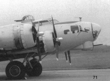

Postprzez Speedking » środa, 25 sierpnia 2010, 20:20
Oszklenie dziobu faktycznie trochę skopane. Powinno być dużo bardziej zaokrąglone, szczególnie z góry.
Kolejna wtopa to nie przesunięte względem siebie pozycje bocznych strzelców. Tak miały wszystkie późne B-17 z tylną wieżą Cheyenne (taką jak na testshotach), no chyba że dadzą opcjonalnie starszą wersję (mam nadzieję).
Fajnie, że w kabinie radiooperatora dali karabin (którego brakuje we wszystkich Hasegawach i Academy), szkoda tylko że w B-17G zrezygnowano z niego i tutaj się nie przyda...

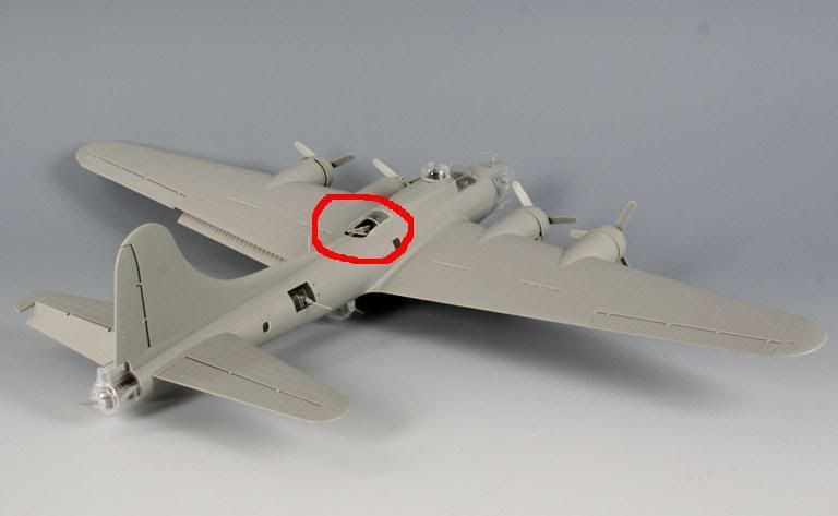

Postprzez Speedking » czwartek, 26 sierpnia 2010, 01:57
Slash napisał(a):A który karabin masz na myśli :?:
A ten co wystaje przez górne okno, w kabinie za przedziałem bombowym.
Slash napisał(a):Tak na oko to wydaje mi się, że i wieżyczka grzbietowa ma lekko kopnięty kształt. Ech.. zobaczymy jak na będzie na koniec wyglądało. Według obietnic mają miesiąc na poprawki ;o)
Aha, ma raczej regularny kształt, a nie powinna (jak na zdjęciu które przytoczyłem).

Nie wiem czemu, wydawało mi się, że piszesz o "karabinie bombardiera". ;o)
Sorry, wszystko się zgadza. Przynajmniej w tym zakresie.
