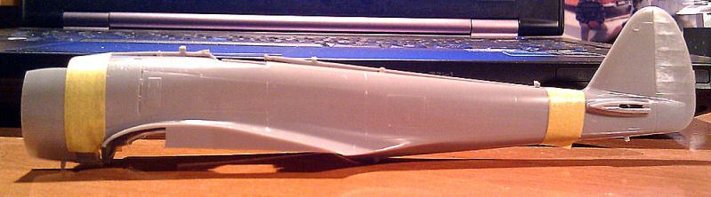

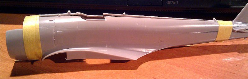

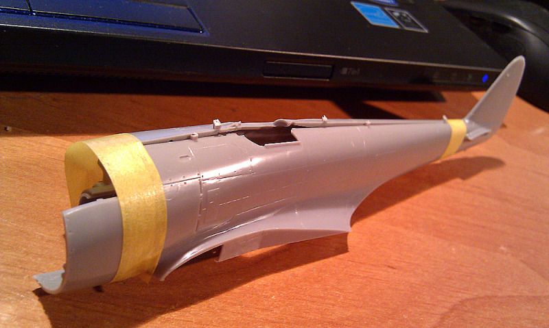

Odciąłem z ramek połówki kadłuba obu modeli i złożyłem. Na zdjęciach wynik:
Nie mam baterii w aparacie, zdjęcia zrobione widelcem
Połówki dopasowane tak, że idealnie pokrywa się linia dolnego obrysu kadłuba oraz praktycznie tak samo dobrze pasuje statecznik pionowy. Wyraźnie widać, o ile wyższy jest kadłub Hasegawy.
Pozostaje kwestia indywidualnej oceny na ile widoczne różnice zniekształcają sylwetkę modelu w porównaniu do oryginału i na ile można/nie można z tym żyć.
Ja tam specjalnie różnicy na gotowych modelach nie widzę a oba zestawy bardzo mi się podobają.

Dziękuję Kuba za porównanie. Jeżeli chce się wykonać najpóźniejszą wersję Oskara tzn. KOH to zostaje tylko zestaw Fine Molds

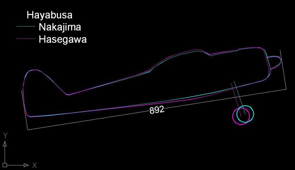

wkleiłem załączone wyżej zdjęcia w acada, wyskalowałem, odrysowałem i oto co wyszło

Dzięki, super sprawa. Ciekawie to wygląda, jakby Hasegawa była odrobinę za wysoka i nieco za głęboka. Z drugiej strony jakoś masakrycznie nadal to nie wygląda, przynajmniej dla mnie.
Zeskanowałem obie połówki kadłuba modelu, Hase i FM. Podeślę Ci na email, może znajdziesz chwilkę, żeby to jakoś na siebie nałożyć. Zobaczymy o ile to się faktycznie różni?
