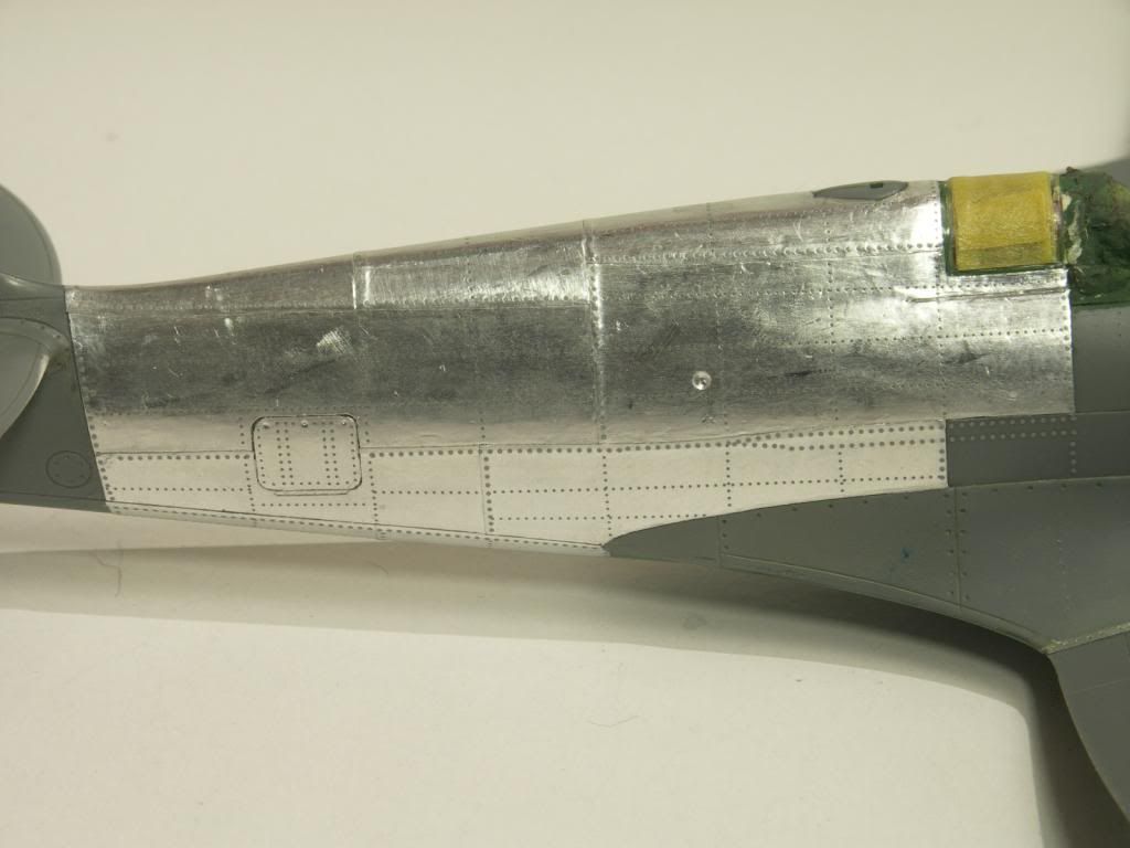

Panowie, ja mam kilka konkretnych pytań do tych, którzy już nakładali te nity:
[1] Rozumiem, że to się kładzie tak, że ściąga się ten papier z wierzchu, zostaje folia, pod nią nity i na dole papier jak na normalnej kalce. Potem się wycina odpowiedni fragmencik, wkłada do wody i potem zsuwa się na model dokładnie tak jak kalkę. Jak wszystko zaschnie to nity powinny być POD folią, którą się zdejmuje a nity zostają.
Czyli te nity to jakby kalkomania, która pod spodem ma nity?
[2] Podłoże pod nity ma być zagruntowane np surfacerem? Czy goły plastik zmatowiony papierem 1200 będzie OK czy nity za słabo zwiążą?
Przyszedł do mnie zestaw do dużego 109 K-4 i zamierzam go za czas jakiś nałożyć. Stąd może lamerskie pytania, ale wolę się dowiedzieć niż potem wypowiadać brzydkie wyrazy i się złościć.
Re: nity firmy HGW
Postprzez K.Y.Czart » czwartek, 22 lipca 2010, 11:39
Kuba P. napisał(a):Panowie, ja mam kilka konkretnych pytań do tych, którzy już nakładali te nity.
[1] TAK
[2] TAK - na zmatowiony, goły plastik nie kładłem. Na niezmatowionym nity się nie trzymały.

Postprzez iras67 » środa, 4 sierpnia 2010, 11:44
Robię próby i po pomalowaniu powierzchniakiem można to szlifować delikatnie papierkiem 5000 .Wtedy efekt jest jeszcze delikatniejszy.Świetny sposób na wypukłe nity , na naszych wrześniowych łosiach, Karasiach, Jedenastkach.
