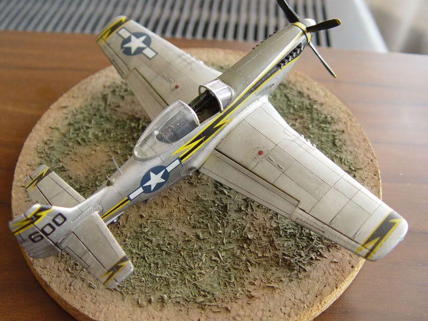

HK napisał(a):W sumie najmniej pracochłonną opcją jest połączenie elementów z wszystkich trzech modeli. Tylko że Academy to ok 40 zł, Revel chyba ze 30, Hasegawa pewnie z 50 albo więcej. Ponad 100 zł za mały model to chyba przesada. Ale jak ktoś jest wariatem jak ja...
Ja kiedyś połączyłem Revella z Academy (ale stara wersja modelu academy) tyle że robiłem wersję D.... (ciemne części to Revell model w wersji B)
Niestety nie patrzyłem wtedy na dokładność wymiarową a na jakość odwzorowania detali która w wymienionych elementach modelu revella była dużo bardziej przekonująca. A oto co z tego wyszło:
Owiewka została z Academy. Probowałem z oszkleniem z modelu Tamiya ale okazało się dużo węższe :?
Podkreślam jednak że miałem do dyspozycji STARY model Academy. Wiem że jakiś czas później wydali jeszcze raz model D i był już dużo lepszy.

Dzięki za odzew panowie :mrgreen: Jak będę brał się za zakup Mustanga to zakupię Academy i wzbogacę go kilkoma odlewami elementów Revella. Jeszcze pytanie o środek: myślałem nad zakupem żywic bo Academy wydaje mi się pod względem odwzorowania interioru toporny (boczne ścianki, ale szczególnie rzucił mi się w oczy przedział radiowy). Warto inwestować w żywicę czy lepiej przeszczepić/ skopiować elementy wnętrza Revella :?:

Revelowskie wnętrze mnie nie przekonało, u mnie jest Aires.

Wg. mnie Revell w niczym tutaj nie góruje nad Academy. Kokpit jest porównywalny w obu modelach, jeśli nie liczyć próby odwzorowania słojów drewna na sklejkowej podłodze w modelu Revella. Z dość zabawnym rezultatem. Z zestawów żywicznych znam jedynie Aires-a (CMK nie robi wnętrza do P-51 B/C). Jest oczywiście lepszy niż oryginalne wnętrze ale podłoga jest trochę błędna. Brak charakterystycznego wgłębienia pod drążek - w rzeczywistości był to otwór w sklejkowej podłodze, oraz otworów/wzierników do wskażników poziomu paliwa. Ale to można dość łatwo poprawić.
Jeszcze lepszy efekt można uzyskać stosując blaszkę PART-a dedykowaną do P-51. Np. fotel pilota jest bardziej szczegółowy niż ten żywiczny z Aires-a.

Dzięki HK. Kokpit Revell może i nie góruje specjalnie niczym nad Academy ale ma ładniejsze radyjka (te w Academy są lekko obłe i robią wrażenie zlanych z półką, a Revellovskie z tego co pamiętam wyglądają jakby na niej "stały"- po prostu półka przechodzi w płaszczyznę ścianki radia ostro, pod kątem przez co łatwiej jest je prosto pomalować przy podstawie i jest to element ciut bardziej wydetalowany).
