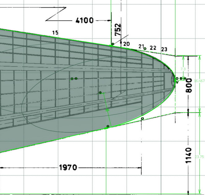

Postprzez potez » wtorek, 31 grudnia 2019, 21:09
O tym już byl kiedyś gadka w losioznawczym temacie.
To są zawsze kształty w rzucie rozwijalne geometrycznie: koła, elipsy...
Tutaj klasyka: dwie elipsy, widać na rysunku :mrgreen:

Postprzez Puskal » wtorek, 31 grudnia 2019, 21:30
Witam wszystkich. Model robiłem wg planów z książki Yakovlev. Yak 1 vol. I i II
Sergei Kouznetsov, Alexander Rusetski Kagero
tam są takie rysunki (fotki nie skany)
wymiary skrzydła nałożone na plany modelu
oraz model 3D nałożony na plany
Model jest zgodny z tymi planami, nie wiem na ile te plany są zgodne z oryginałem, materiały z tej książki jednak przekonały mnie na tyle, że model 3D robiłem na ich podstawie.
