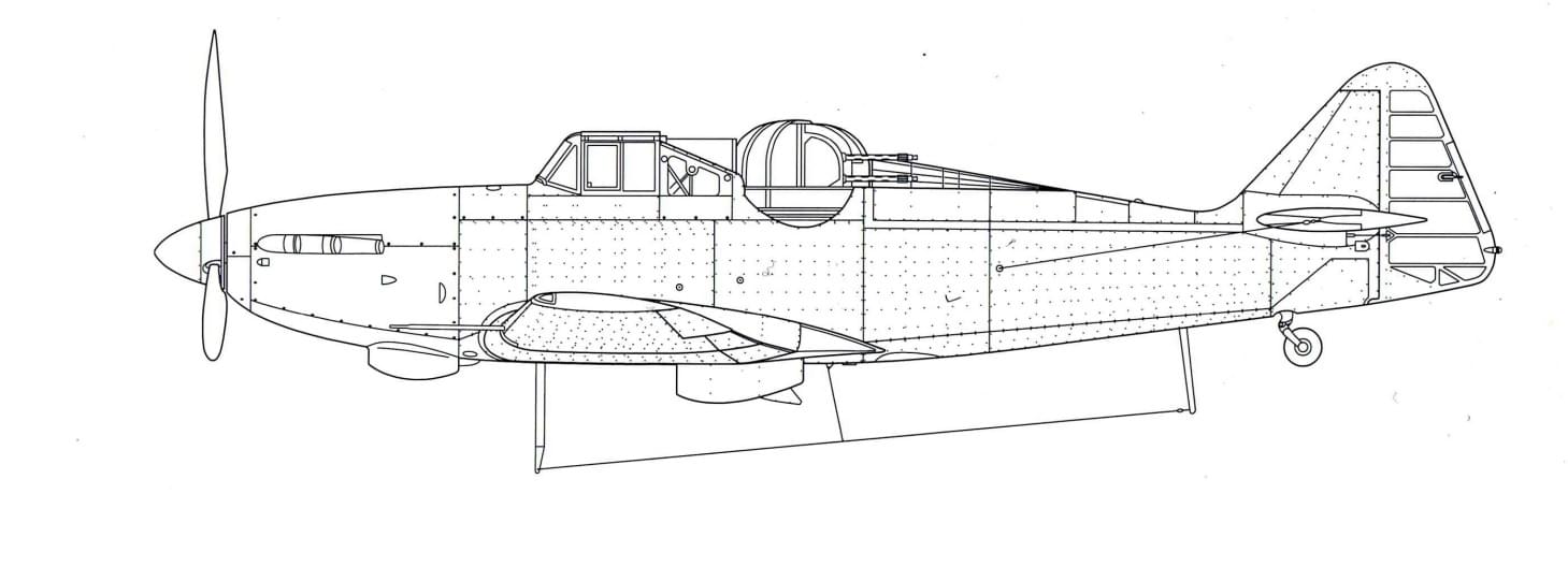

potez napisał(a):
Siema napisał(a):.
Ponawiam pytanie o plany nitowania. Czy poza mushroomem ktoś coś widział?
Czyli rozumiem, że plany z grzybowego Scale Plans No. 19 są do d...?
Mirek

Postprzez potez » czwartek, 24 marca 2016, 22:38
Nie wiem. Patrząc na inne ich produkcje to dosyć radosna twórczośc. Ale chyba skończy sie na tym, że albo ponituje albo przy najbliższej wizycie w hendon, pobiegam dookołą z aparatem...chociaz właściwie to mam jakieś fotki, trzeba porównać :idea:

Postprzez macias13_84 » czwartek, 24 marca 2016, 22:39
MIRO napisał(a):
potez napisał(a):
Siema napisał(a):.
Mirek jeżeli masz je gdzieś pod ręką przyjrzyj się dokładnie i dojdziesz sam do podobnych wniosków :mrgreen:

Postprzez MIRO » czwartek, 24 marca 2016, 22:41
Właśnie nie mam, a chciałem kupić :mrgreen:

Postprzez Siema » czwartek, 24 marca 2016, 22:51
[quote="potez"][/quote]
nie sieje propagandy- patrzę na model "na pierwszy rzut oka" nie zagłębiając się w dokumentację. Może faktycznie poleciałem na fali hurraoptymizmu po Seafire. Ale model ogólnie dla mnie wygląda ok, ale w plany nie będę go próbował wpasować na siłę ;o)

Postprzez potez » czwartek, 24 marca 2016, 22:59
Plany mam gdzieś, patrzę tylko na fakturę i tutaj jest zonk.
nie chce mi się robic zdjęć to pożyczyłem z hyperscale ale osłony silnika są ewidentnie do zrobienia: Obrazek
Na żywo wygląda to dużo gorzej.
A co do tej ksiązki od grzybiarzy to w ogóle jest idiotycznie, bo plany nitowania sa z d... wzięte ale za to na kolorówkach wyglądaja w rzutach na poprawne w 90% :shock:

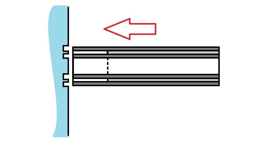

Postprzez macias13_84 » piątek, 25 marca 2016, 00:46
Też się ostatnio zastawiałem nad tym problemem przy Hurrim, zamówiłem sobie w tym celu rurki z Albiona
0,3x0,5
0,5x0,7
0,7x0,9
Plan mam mniej więcej taki, aby osadzić to w kawałku rączki od pędzelka, doszlifować na płasko po osadzeniu, powinno chyba zadziałać
rurki 0,12x0,3 + 0,3x0,5 i 0,5x0,7
Co prawda PaintCAD ale chyba "fszystko" widać :mrgreen:
Kombinację od 0,3x0,5 do 0,7x0,9 mam zamiar zapodać do Mustanga IV w ten deseń:

Postprzez potez » piątek, 25 marca 2016, 01:24
Kiedyś próbowałem takich myków w mosiądzu ale szybko narzędzie się niszczy. Sprobuję to zrobić z igieł lekarskich, są do takich rzeczy świetne.
