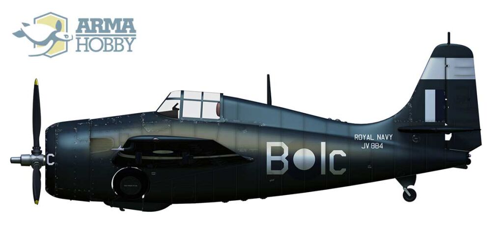

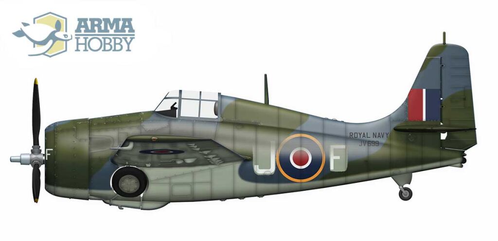

Mecenas napisał(a):Gdyby się ktoś zastanawiał jakie będą malowania w następnym wcieleniu Armowego Wildcata to będą takie:
I kolejne:
