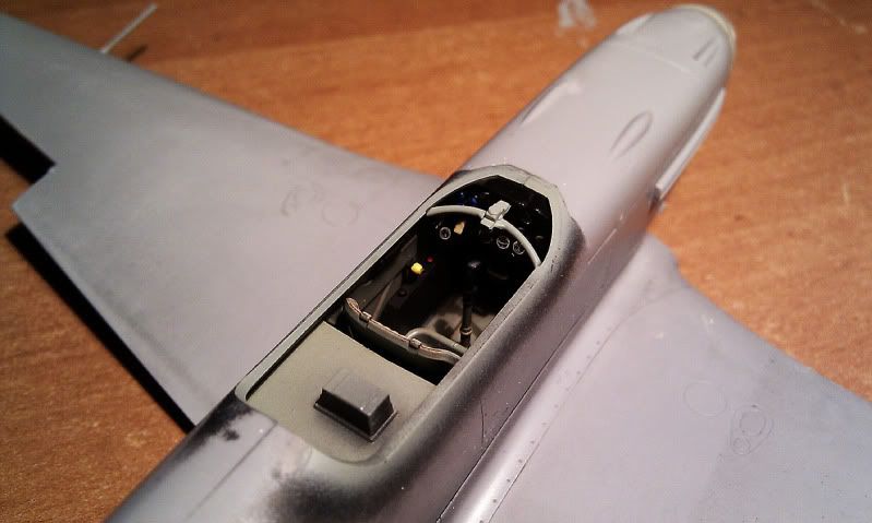

Wczoraj poskładałem Jaka do końca, jest gotowy do malowania.
W związku z tym chciałbym z Wami potwierdzić czy dobrze kolorystykę sobie wyobrażam:
[1] Wnętrze kabiny - szaroniebieskie
[2] Oparcie fotela - brązowe/beżowe?
[3] Pasy - skórzane/parciane? (ma ktoś może jakieś zdjęcie, muszę je od zera zrobić)
[4] Wnęki podwozia wraz z mechanizmem zamykania - kolor spodu?
[5] Golenie podwozia (???)
[6] Felgi kół (???)
dziekuję,
k.

Kuba P. napisał(a):[1] Wnętrze kabiny - szaroniebieskie
[6] Felgi kół (???)

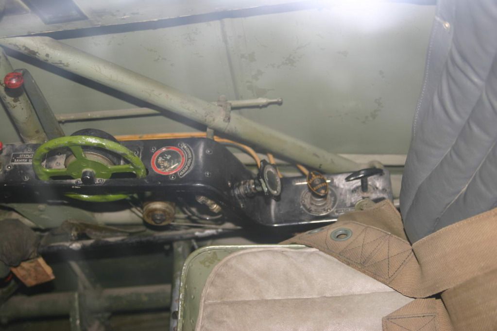

1, 2. Wnętrze to kolor A-14
FS-26293
Widać kawałek pasów - były parciane. Podusia oparcia nieoryginalna, ale jakiś beż będzie ok.
3.
4,5,6. Też A-14
Mirek

Postprzez jonnym » środa, 2 stycznia 2013, 01:29
Kuba malowałes juz wnetrze Jaka?Której farby uzyłes?
jonnym
Posty: 77
Dołączył(a): czwartek, 8 marca 2012, 12:59
Re: Zviezda 1:48 Jak-3 nówka nie śmigana!!!!

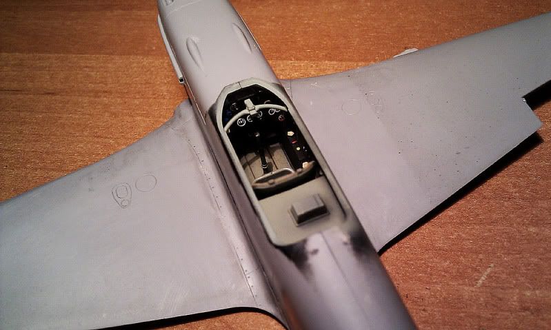

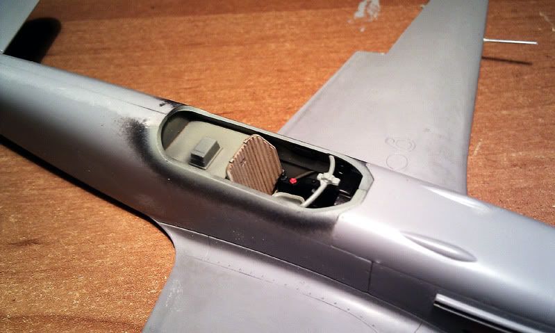

Postprzez Kuba P. » środa, 2 stycznia 2013, 01:43
Tak, właśnie skończyłem i Jak już jest poskładany do kupy, w kabinie muszę jeszcze tylko pasy zrobić i dołożyć ale to pikuś.
Zmiksowałem sobie coś pod kolor z powyższego zdjęcia, Tamiya XF-23 z XF-22 na oko pół na pół, może nawet tej XF-23 ze 65%.
Kilka miejsc wymaga lekkiego podszpachlowania, raczej nawet nie tyle szpachla co bardzo rzadki surfacer będzie grany.
Od razu mam też pytanie o kolor tunelu chłodnicy, tj samej obudowy chłodnicy od wewnątrz jak i wnęki w kadłubie. Czy też ten zielono-niebieski czy może jakiś inny?
Postprzez MIRO » środa, 2 stycznia 2013, 16:05
Kuba P. napisał(a):Od razu mam też pytanie o kolor tunelu chłodnicy, tj samej obudowy chłodnicy od wewnątrz jak i wnęki w kadłubie. Czy też ten zielono-niebieski czy może jakiś inny?
Ten sam. Rurka Pitota trochę Ci odjechała.

Postprzez Leszek Szopieray » środa, 2 stycznia 2013, 16:38
Lufy minimalnie wystają z pokryw kadłuba, zwykła igła strzykawkowa da radę:
Co do RLM02 to raczej słaby odpowiednik, w instrukcji eduarda do Jak-1b do kokpitu i wnęk podają RLM 63. Też nie trafiony, za jasny. Chyba nie ma się co bawić w numerki tylko umieszać sobie jakiś szary.
