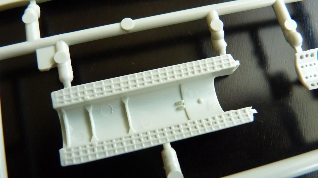

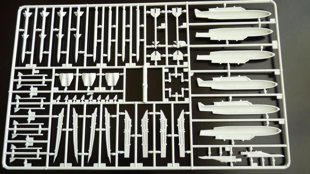

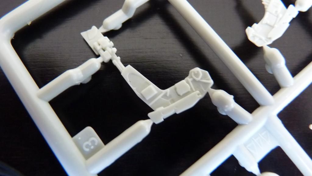

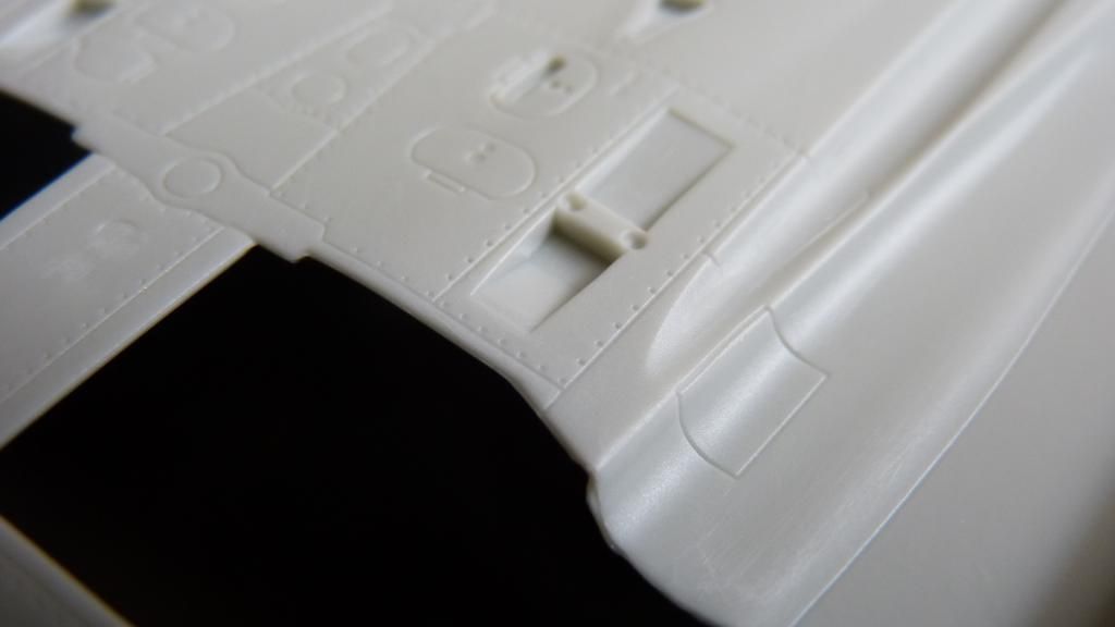

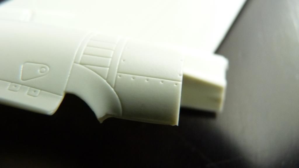

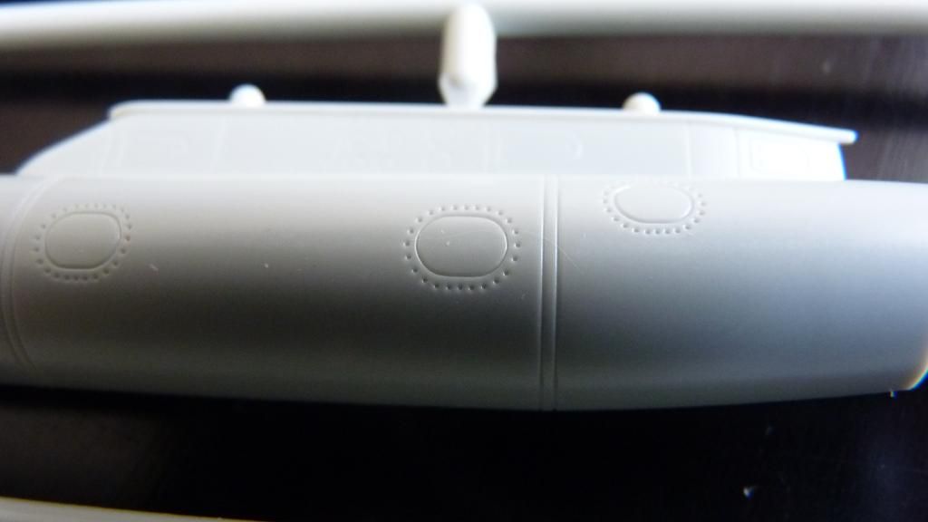

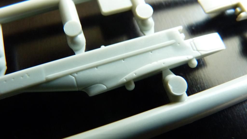

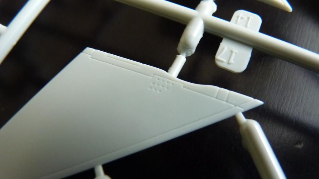

Wypraski wyglądają dobrze :mrgreen: , detale są ostre, części dużo: 228. Dużo uzbrojenia :mrgreen: . Niestety, wszystko kiedyś się kończy, sporo nadlewek i ślady po wypychaczach :-/ (tych już nie tak wiele).
RAMKA 1

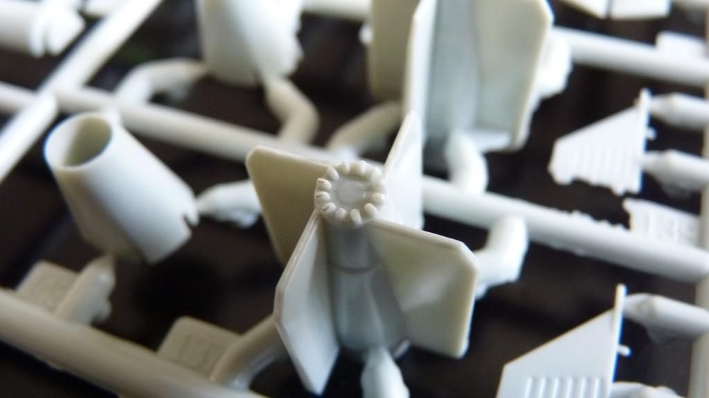

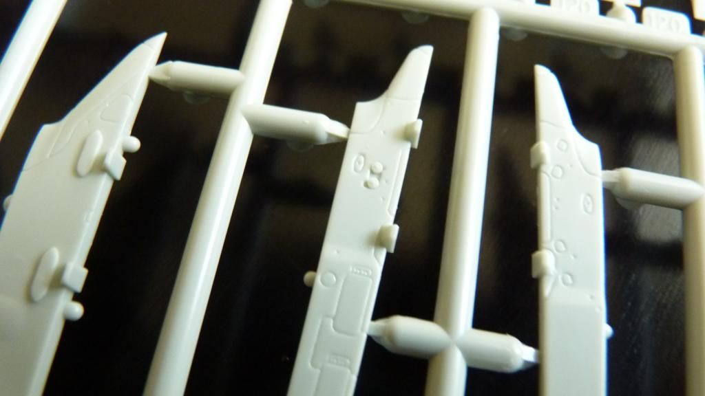

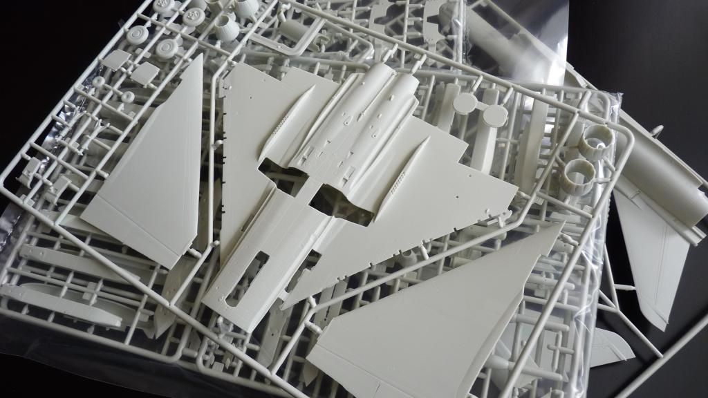

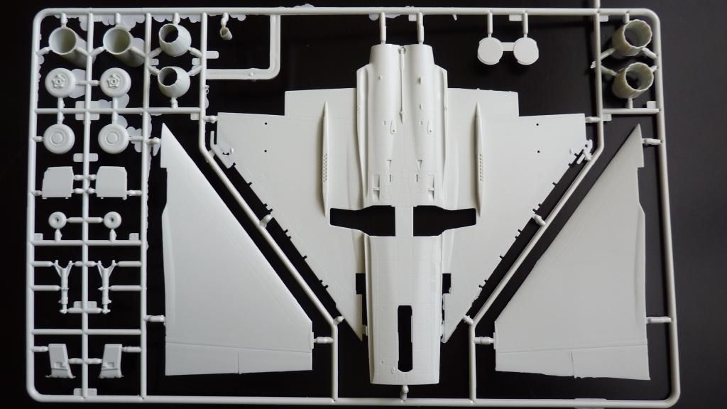

Skrzydła, dysze i koła:
Fajne detale :mrgreen: :

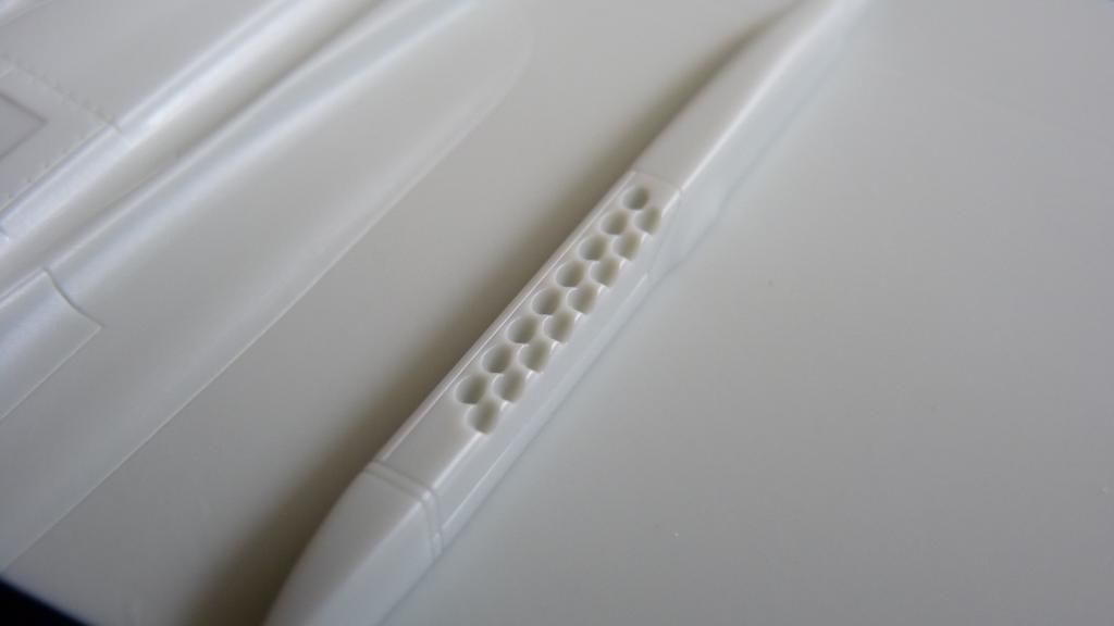

Wyrzutniki flar? :idea: :

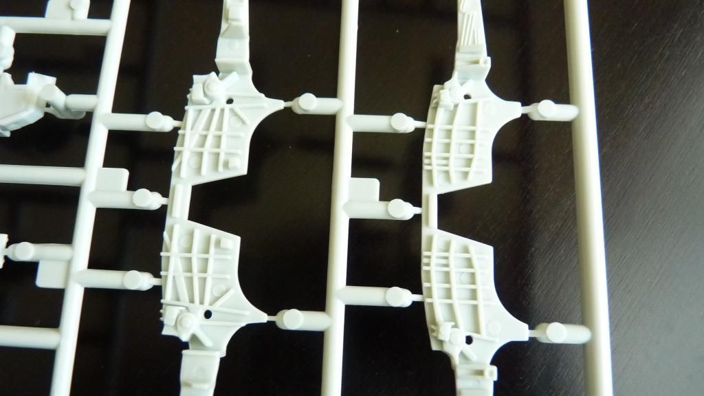

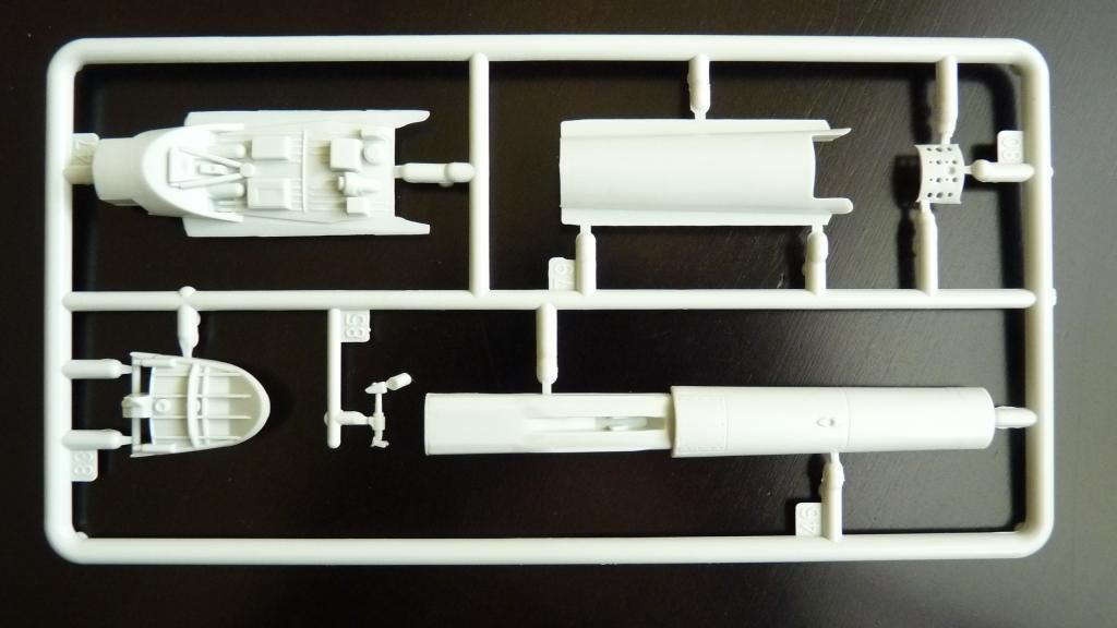

RAMKA 2

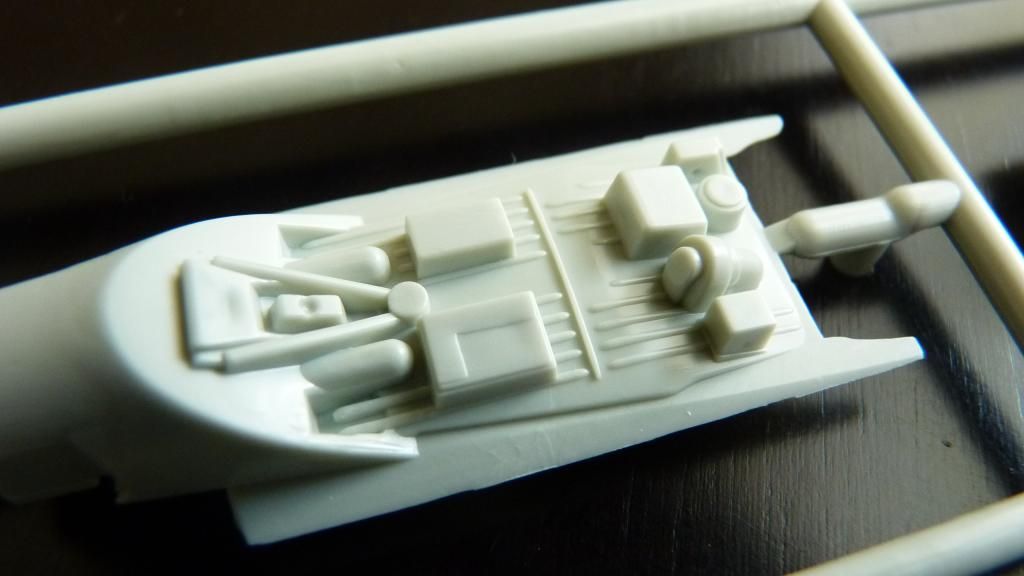

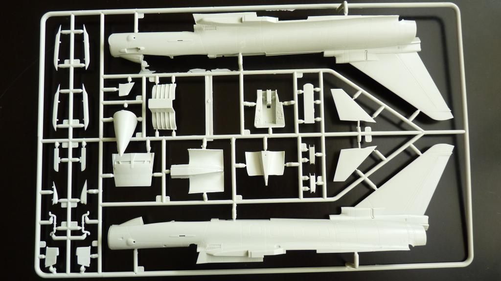

Kadłub, niektóre elementy kokpitu:

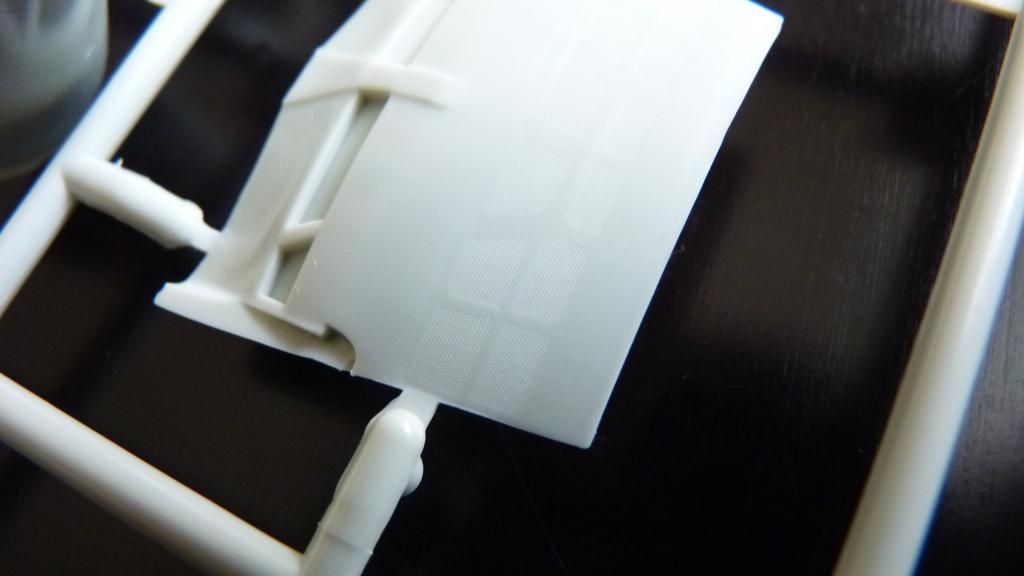

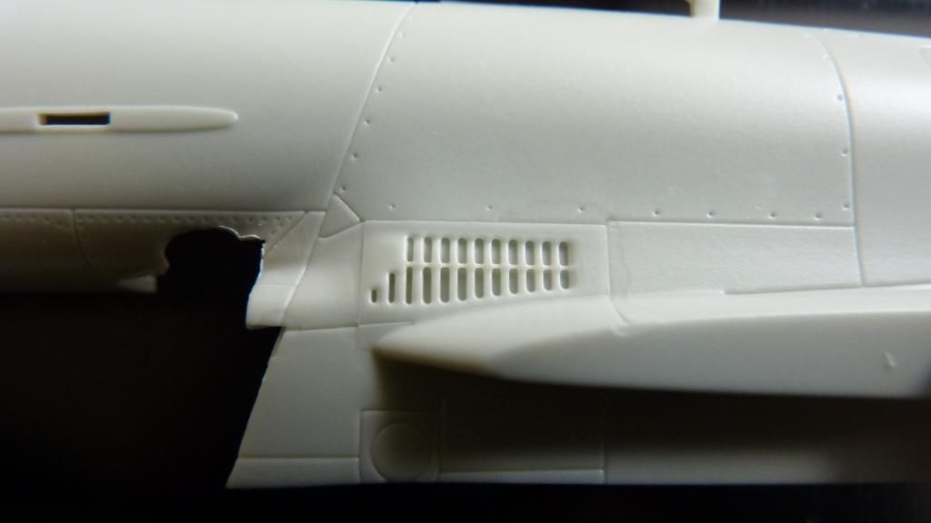

"Kaczka" :P :
Fajne, nie?
Przy tym zdjęciu trzeba się przyjrzeć, widzimy tu tycią siateczkę. Plus dla Revella:

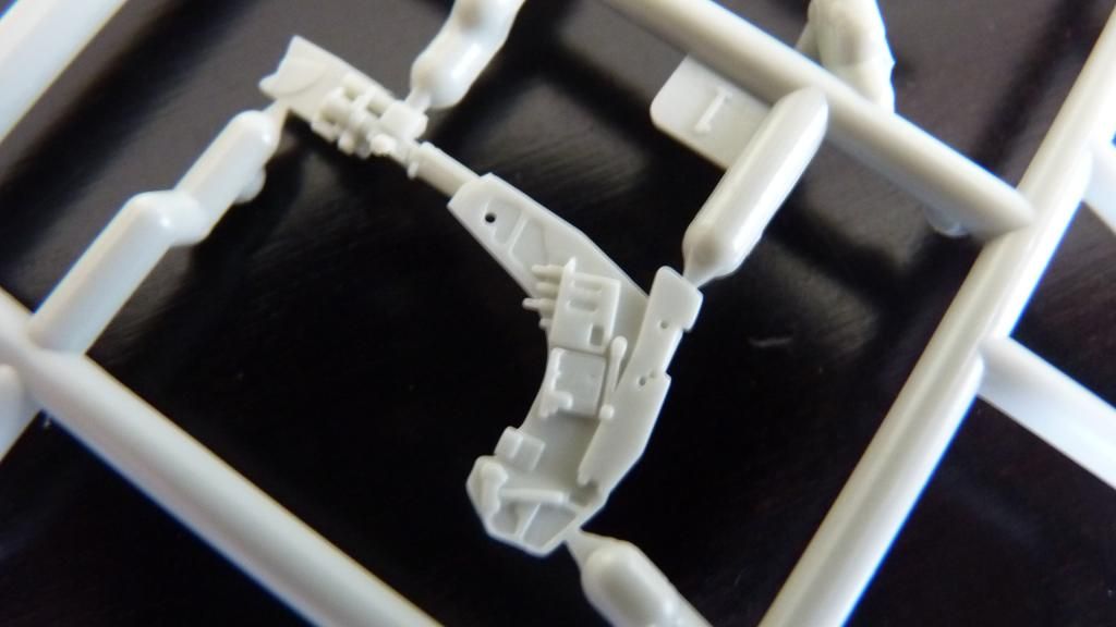

RAMKA 3

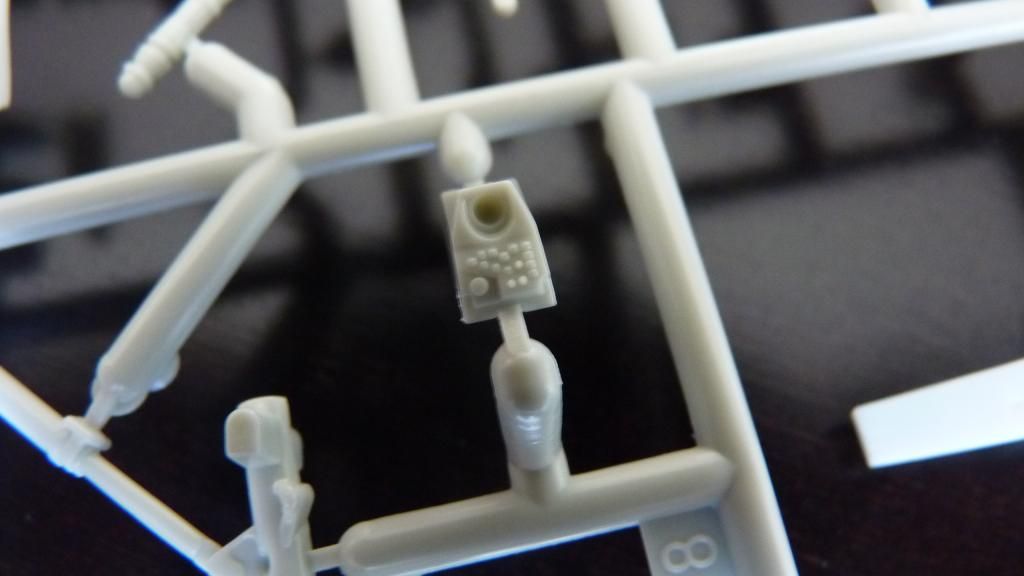

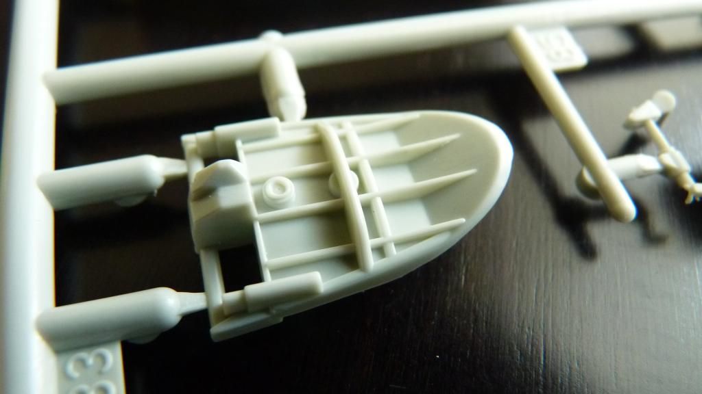

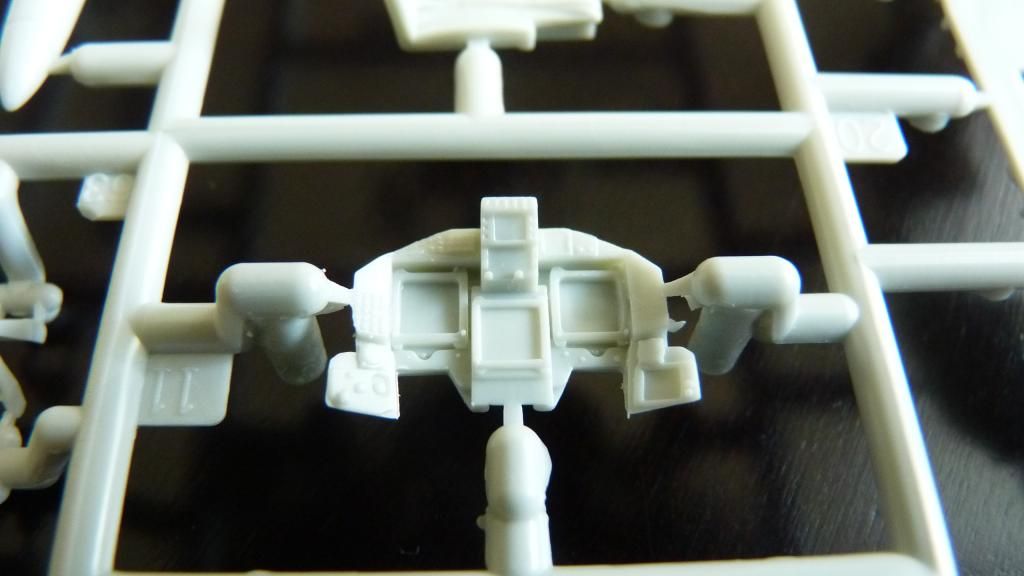

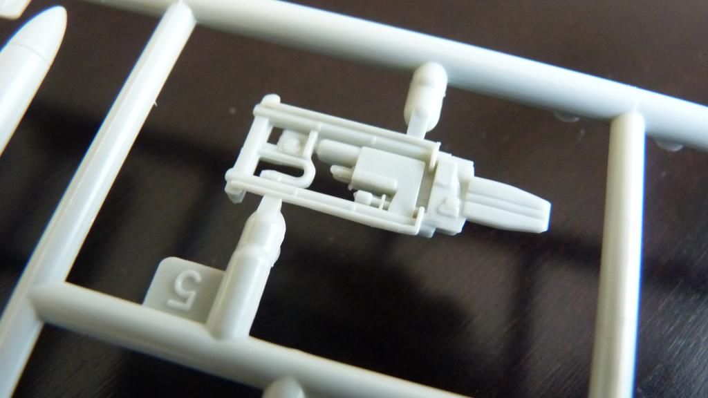

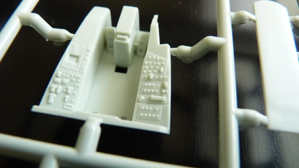

Pozostałe detale kokpitu :D i hamulec aerodynamiczny:

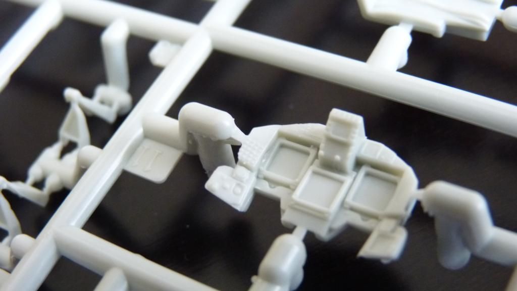

RAMKA 4
Jeszcze kokpit :D i wnęki podwozia:

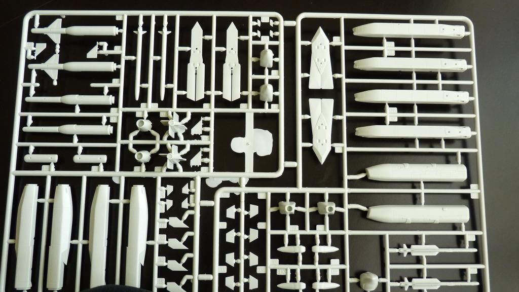

Uzbrojenie plus zasobniki naukowo, zwiadowcze :D
RAMKA 6

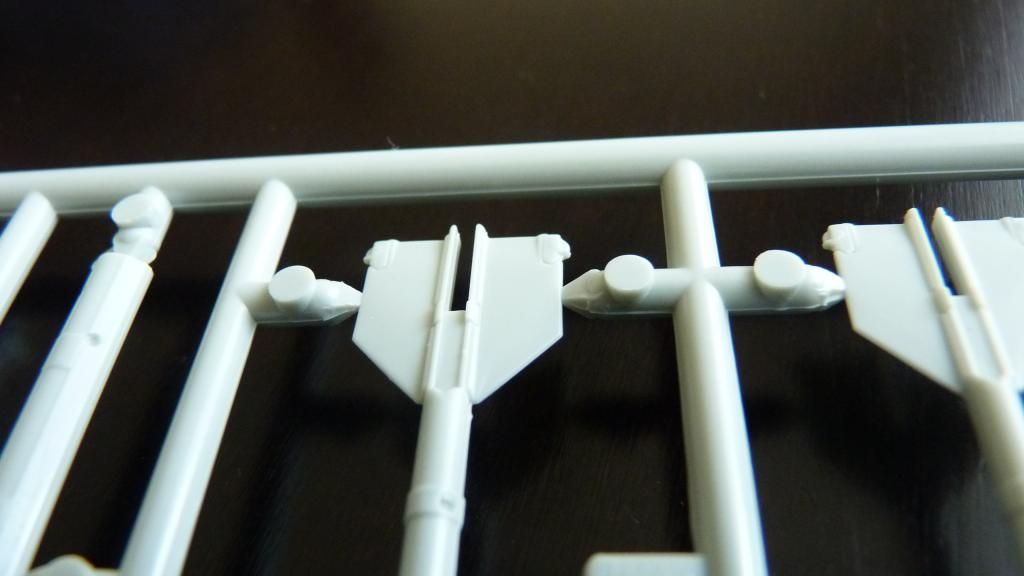

Rakiety: AIM-9 i inne oraz zbiorniki:

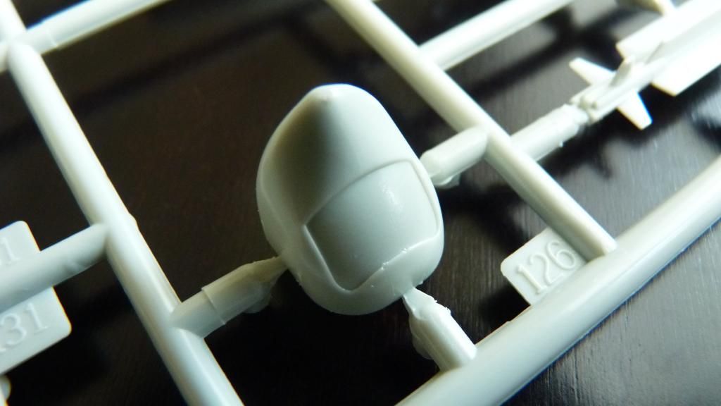

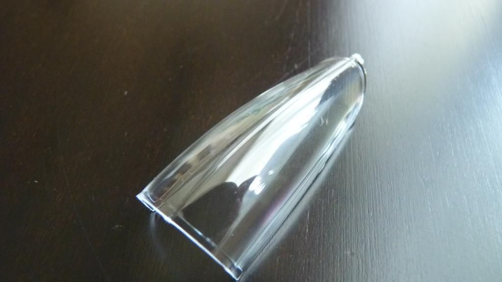

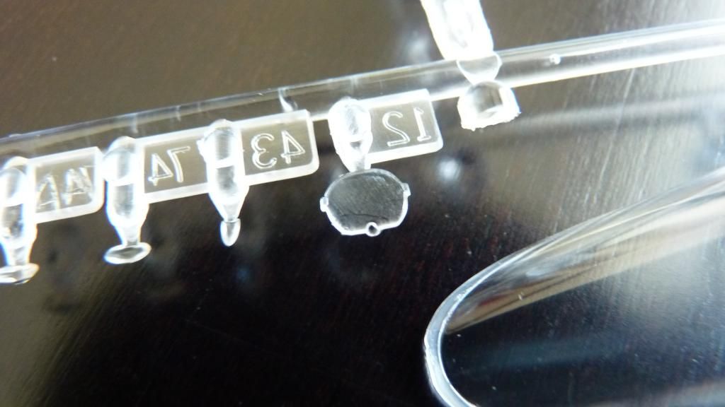

Szkła, niestety Wielki minus dla Niemców: SZEW NA OWIEWCE!!!:

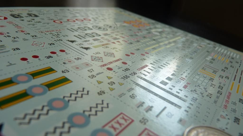

Świetnej jakości, wszystkie napisy eksploatacyjne itd. 9 wersji malowania:

myszoskoczek napisał(a):Szkła, niestety Wielki minus dla Niemców: SZEW NA OWIEWCE!!!:
Spoko. Tu jest wiele porad :mrgreen: :arrow: viewtopic.php?f=76&t=43521
Kamil
rotpol13
Posty: 4411
Re: [in-box] EF-2000 Revell 1:48
Postprzez GUDMUNDUR » wtorek, 17 czerwca 2014, 13:11
A nie wynika to z kształtu owiewki . Podaj zdjęcie w przekroju .
Edit : dokończę zdanie - wtedy to jest na plus dla modelu , nie minus .
Ostatnio edytowano wtorek, 17 czerwca 2014, 20:46 przez GUDMUNDUR, łącznie edytowano 1 raz
GUDMUNDUR
Posty: 1209
Postprzez Solo » wtorek, 17 czerwca 2014, 14:54
Owiewki o profilu Ω siłą rzeczy muszą być robione w dwóch częściach i potem łączone, bo formy inaczej z takiego kształtu nie dałoby się wyjąć.
Jeśli owiewka ma profil ∩, wówczas szew raczej nie występuje.
Usunięcie szwu wbrew pozorom jest proste i da się to łątwo i szybko zrobić.
Sam model widzę fajny, kabina i kalkomanie robią wrażenie, ale reszta to już taka trochę przeciętna chyba.
No ale to Revell.

Postprzez myszoskoczek » wtorek, 17 czerwca 2014, 17:17
Czy żeby jakoś to wyglądało, trzeba kupować wszystkie 3 pasty czy można tylko jedną?
myszoskoczek
Posty: 994
Dołączył(a): poniedziałek, 9 września 2013, 16:31
Postprzez GUDMUNDUR » wtorek, 17 czerwca 2014, 17:48
Najpierw obklej ( zabezpiecz ) taśmą pozostałą dobrą część owiewki i zeszlifuj szew do grubości taśmy .Potem wypróbuj końcowe szlifowanie na jakimś złomie . Dlatego , że jak za ostro pójdziesz to będzie " :evil: buba :evil: " . Paste zostaw dopóki poprzednie kroki będą zadowalająco wykonane .
P.S. Może to już powinno być w warsztacie ?
GUDMUNDUR
Posty: 1209
Postprzez Solo » wtorek, 17 czerwca 2014, 18:07
Nie zgodzę się z powyższą radą, a przynajmniej nie do końca.
Ja to robiłem tak.
Solo
Posty: 6005
Postprzez GUDMUNDUR » wtorek, 17 czerwca 2014, 18:09
Przezorny zawsze ubezpieczony (albo zabezpieczony-jak kto woli :P ) . :) :)
GUDMUNDUR
Posty: 1209
Postprzez Solo » wtorek, 17 czerwca 2014, 18:15
Chodziło mi o to, że nie ma sensu zabezpieczać taśmą owiewki, którą potem i tak się będzie tyrać papierem ściernym.
No ale można, w końcu nożykiem też można szkiełko poranić.
Solo
Posty: 6005
Postprzez Kuba P. » wtorek, 17 czerwca 2014, 20:06
Solo napisał(a):Owiewki o profilu Ω siłą rzeczy muszą być robione w dwóch częściach i potem łączone, bo formy inaczej z takiego kształtu nie dałoby się wyjąć.
Co takiego? :shock: Dwie części? Łączone? :lol:
To się wszystko odlewa w jednym kawałku, poczytaj sobie (na przyszłość jak będziesz rżnął speca) o formach suwakowych/slide molds.
Szew to właśnie pozostałość takiej formy. Do usunięcia banalne.
Grunt, że nie pęknięta! :lol:

myszoskoczek napisał(a):Czy żeby jakoś to wyglądało, trzeba kupować wszystkie 3 pasty czy można tylko jedną?
Żeby to wyglądało wystarczy papier ścierny :arrow: zaczynasz 600, potem 800, 1200 i na koniec 2000. Wszystko delikatnie bez mocnego dociskania, kolistymi ruchami na mokro. Na koniec możesz przepolerować jakimiś ściereczkami albo gazetą - ja użyłem Rzepy, ale Wyborcza też się pewnie nada.
20 minut i po krzyku.
Możesz sobie kupić pastę polerską aczkolwiek ja się obywam bez. :mrgreen:

Postprzez myszoskoczek » niedziela, 6 lipca 2014, 13:13
Ratujesz mnie! Dzięki ogromne! Możesz pokazać jak wygląda tak wypolerowana owiewka?
myszoskoczek
Posty: 994
Postprzez GUDMUNDUR » niedziela, 6 lipca 2014, 15:45
Wygląda po prostu jak owiewka bez szwu :D :D :
