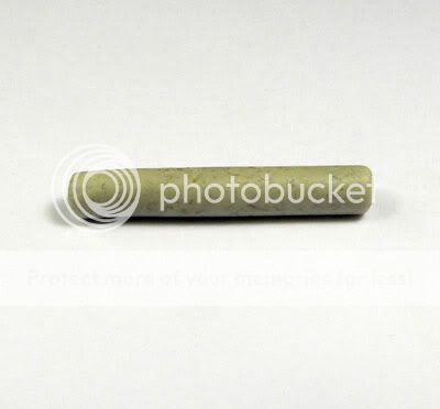

Masa SC 258 do budowy prototypów produkcji francuskiego Axona jest lekką szybko utwardzalną strukturą po utwardzeniu bardzo łatwo i bez wysiłku daje się szlifować , ciąć .Podobna w obróbce do miękkiego drewna, jednorodna, przed zaschnięciem łatwo wygładzić mokrym narzędziem do modelowania.
Kadłub Mewy w 1:48 projekt vacu wykonany z SC 258
Jednak masa Axona posiada jedną wadę, nawet wyszlifowana i polerowana ma łatwą do uszkodzenia chropowatą powierzchnię, i nie nadaje się do drobnych elementów.

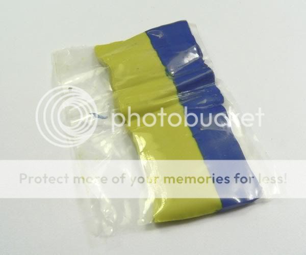

Po ostatnich eksperymentach z Magic Sculpem (rewelacyjna masa używana przez figórkowców ,w dalszej części relacji używać będę skrótu MS) doszedłem do wniosku że wykorzystam obydwa ,SC 258 Axona do grubszych elementów jako rdzeń,a MS na wykończenie powierzchni i wszelkie drobne detale .
Tak wygląda postać handlowa SC 258, po wymieszaniu mamy około 2h na uformowanie

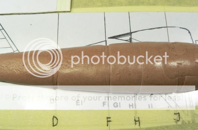

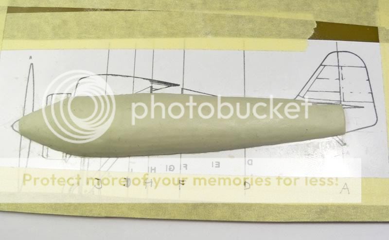

Wymiary płatowca zostały zaczerpnięte ze wspomnianej I części monografii P11 wyd.A.J.Press

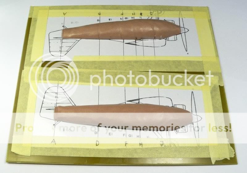

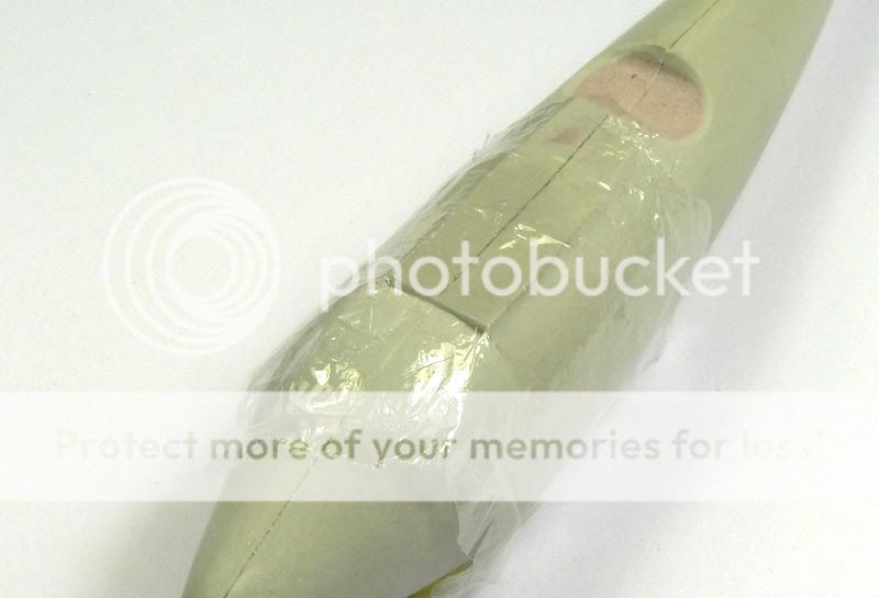

Plany kadłuba P11A tegoż wydawcy, zostały zmienione w części nosowej i tyłu ze statecznikami, następnie wydrukowane na zwykłym papierze . Zasłonięte cienką odpowiednio dociętą folią do bindowania i przyklejone do laminatu za pomocą
taśmy lakierniczej. W ten sposób otrzymałem stabilny i łatwy w demontażu po utwardzeniu masy warsztat pracy...

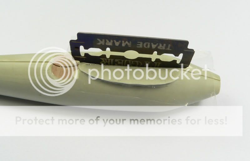

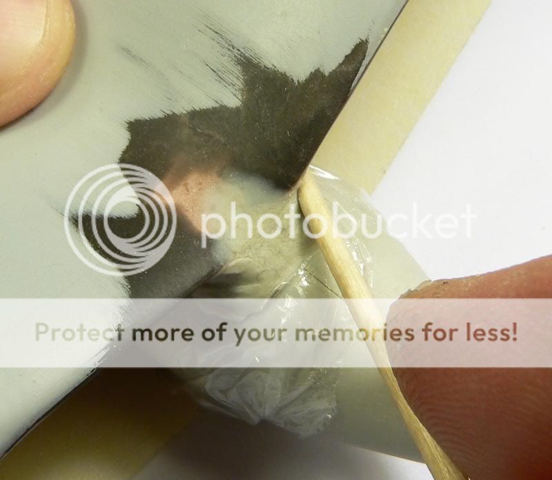

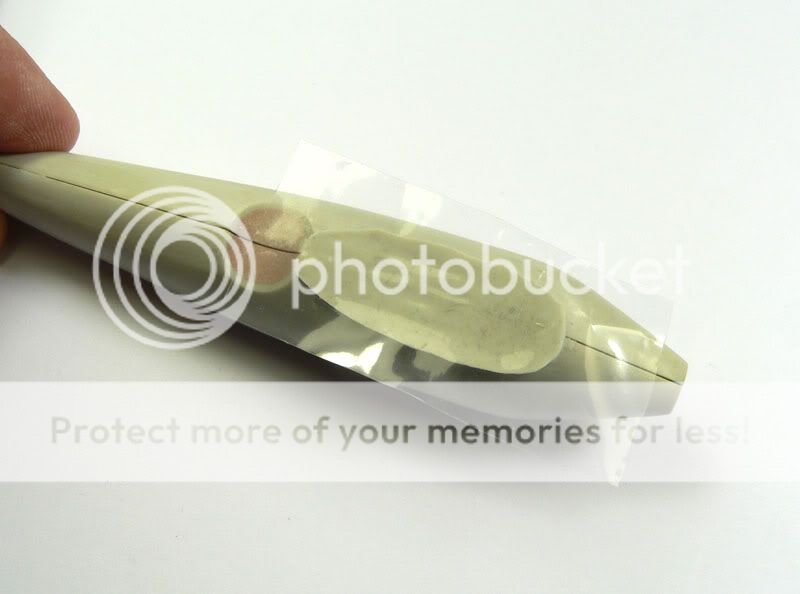

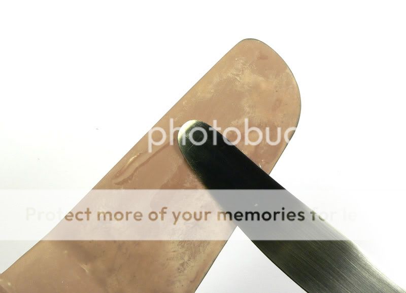

Urobioną dokładnie masę nakładam nie od razu ale cienkimi plackami wygładzając zmoczoną w wodzie szpadelką
Teraz przykładam szablony przekrojów zmniejszone o grubość warstwy MS około 1,5mm i odciskam zwracając uwagę na równomierne i prostopadłe ustawienie przekroju .Szablon to wydrukowany na laserze i naklejony na 2 mm spieniony PCV , materiał łatwy w obróbce i dostępny w postaci płyt w różnych grubościach w zaopatrzeniu dla firm reklamowych
Po szablonach wręg pozostają odciśnięte przekroje, przestrzenie między nimi wyrównuję ścinając niezaschniętą masę

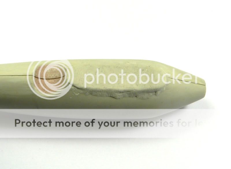

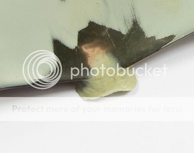

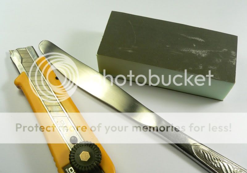

Po utwardzeniu się całości i dokładnym wyrównaniu za pomocą noża olfy nakładam na całą powierzchnię placki z MS i wygładzam również na mokro ,przy czym nie robię tego od razu ale po
około 40 minutach od wymieszania,
MS nie lepi się już tak mocno do narzędzia i łatwiej go formować.

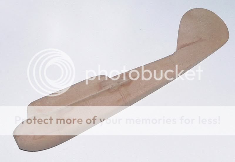

Po utwardzeniu się MSa szlifuję całość przy pomocy pilników i papierów ściernych , zmniejszając gradację stopniowo zaczynam od 400 a kończę na 2000 szlifując pod koniec tylko na mokro
Tym razem dla sprawdzenia przekrojów używam prawidłowych szablonów bez odejmowania grubości .
Po dokładnym wyszlifowaniu wycinam zgodnie z planami miejsce mocowania skrzydeł kabinę i statecznika poziomego

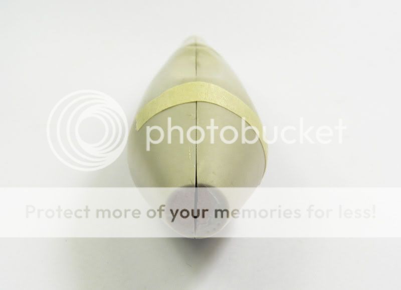

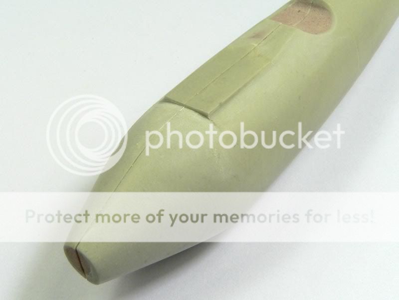

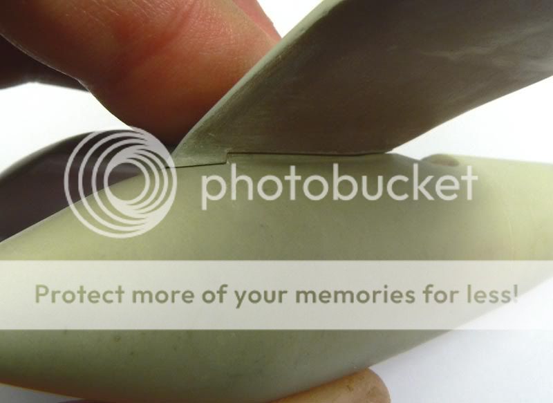

Ponieważ zamierzam stworzyć najpierw blokowy model jedenastki muszę połączyć kadłub,
ale w taki sposób aby można było go łatwo rozdzielić i połączyć symetrycznie.
w wywiercone otwory wkleiłem 5mm długości rurki mosiężne o średnicy wewnętrznej 1,2mm
w otwory wstawiłem takiej średnicy kawałki twardego stalowego drutu.
Tak połączone połówki szlifuję korygując niewielkie różnice w obrysie
Jeszcze muszę wyprowadzić płaszczyzny wzdłużne, pewna niewielka nierówność wynika z lekkiego pofałdowania foli podkładowej

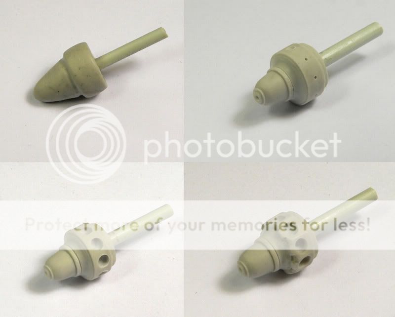

Dla urozmaicenia pomiędzy lepieniem większych elementów wykonuję "drobniejsze"
Bristol Mercury IV:

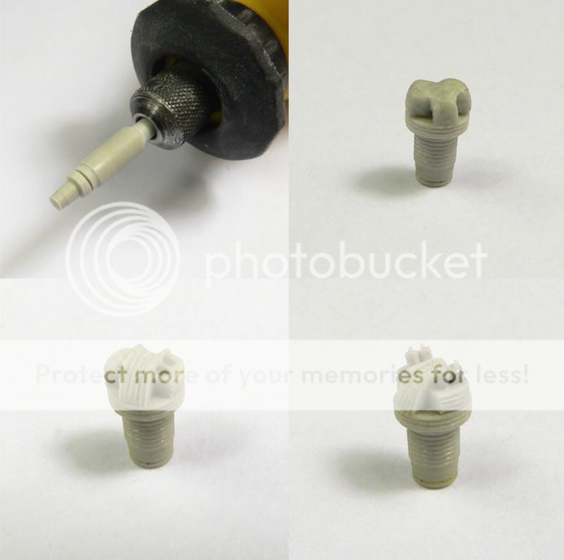

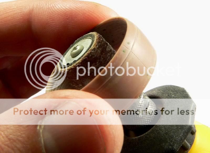

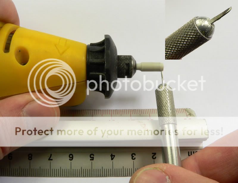

Podczas pracy przy silniku Mercury korzystam z prostej tokarki zrobionej z Dremela, linijki z garbem i kawałku skalpela odpowiednio podostrzonego .Linijkę i wiertarkę przytrzymuję na płaszczyźnie stołu lewą ręką a prawą skalpel w oprawce
Na fragment ramki wtryskowej (pręt polistyrenowy 3mm) nakleiłem MS trochę większy jak korpus silnika, po zaschnięciu
mocuję w Dremelu i na średnich dobranych obrotach toczę do zadanych średnic i kształtów, rozmiary kontroluję suwmiarką,
Magic Sculp znakomicie się do tego nadaje .

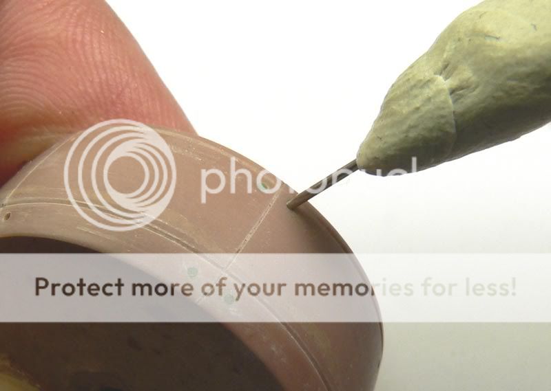

Po wytoczeniu wstępnie kształtu korpusu wiercę 9 otworów po obwodzie znacząc miejsca rozstawu cylindrów ostrą igłą ,
Rozwiercam coraz większymi średnicami.Po wywierceniu szlifuję szerokim pilnikiem do paznokci płaszczyzny i
dłutkami rzeźbię fakturę na przodzie korpusu. Dłutka to pokazane przy okazji toczenia fragmenty złamanego skalpela podostrzone na Dremelku do odpowiednich kształtów, korekty i zgrubienia naklejam świeżym MS i dłubię i szlifuję aż uzyskam
ładną i z łagodnymi przejściami powierzchnię korpusu
Naklejam zrobione z małych wyciągniętych nad płonieniem pręcików liczne śruby klejem z pędzelkiem Tamiya
Do przyklejenia drobnych elementów używam gumki chlebowej naklejonej na wykałaczkę jest znacznie lepsza od plasteliny....
Do stworzenia cylindrów wykorzystam również prostą tokarkę z Dremela i linijki.
Odlewy żywiczne znacznie ułatwiają i skracają czas wykonania powtarzalnych elementów, wystarczy jedynie stworzyć jeden prototyp i resztę powielić przez odlanie .Cylindry w silniku gwiazdowym to najlepszy tego przykład.

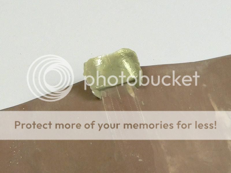

Wałkuję MS po około 1h od wymieszania na foli do bindowania, materiał się bardzo łatwo kształtuje i nie przylega do powierzchni.Cylinder ma większą średnicę jak uchwyt Dremela więc poddtaczam wcześnij na większej wiertarce fragment do 3mm i osadzam taki wałek w Dremelu

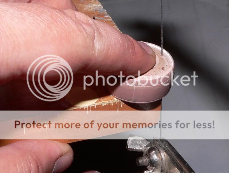

Wytoczony cylinder przycinam do odpowiedniej wielkości na tokarce i po odcięciu szlifuję górę na płasko, na to naklejam świeży MS i po 1h kształtuję nożykiem przez wgniatanie żebra pionowe .
Po zaschnięci skrobię i dłubię do ostatecznego kształtu górę i nawiercam otwory pod zawory .Te ostatnie to pręciki polistyrenowe odpowiednio przycięte i wklejone w otwory, mniejsze wystające elementy popychaczy przymocowałem gumką chlebową .

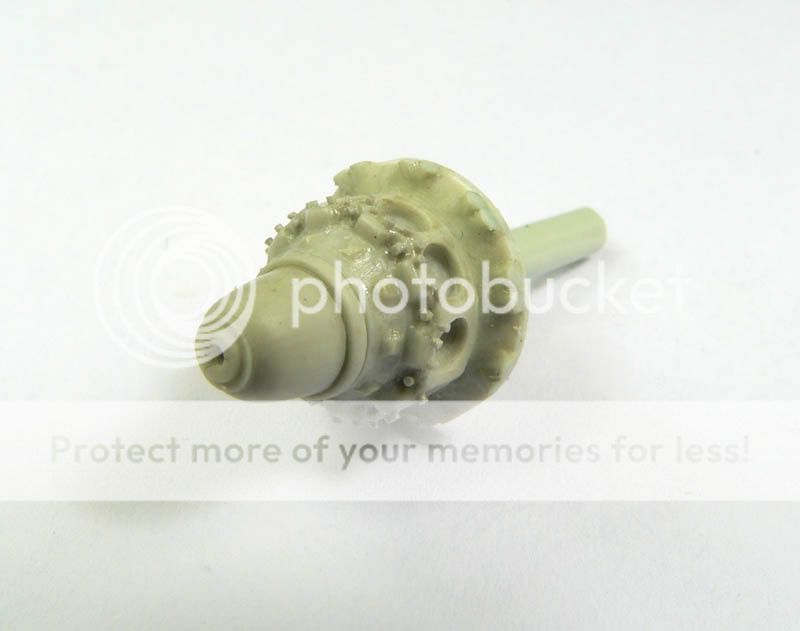

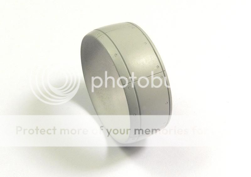

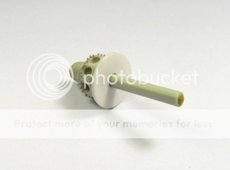

Do korpusu silnika przykleiłem przewiercony krążek, i wyrównałem podtaczając na "dremeltokarce" :)
Pomoże mi to w odtworzeniu instalacji wtrysku .
Pręt na którym lepiłem , toczyłem korpus jest teraz bardzo dobry do manewrowania i ustalania podczas klejenia
odetnę go dopiero po przyklejeniu wszystkich drobiazgów...
do kołnierza przyklejam wyciągnięte nad płomieniem i przycięte kawałki pręcików polistyrenowych
teraz przestrzeń pomiędzy wypełniam świeżym MS starając się uformować łagodne przejścia i całość
wyrównuję zmoczonym wodą pędzelkiem z włosiem z nylonu Toray rozmiar 6 i wyrównuję łagodząc ostre przejścia
po zaschnięciu szlifuję po obwodzie delikatnie na tokarce
Celowo nie przyklejałem śrub mocowania cylindrów z tyłu żeby ułatwić dojście do tego kołnierza , i dopiero teraz je przykleję

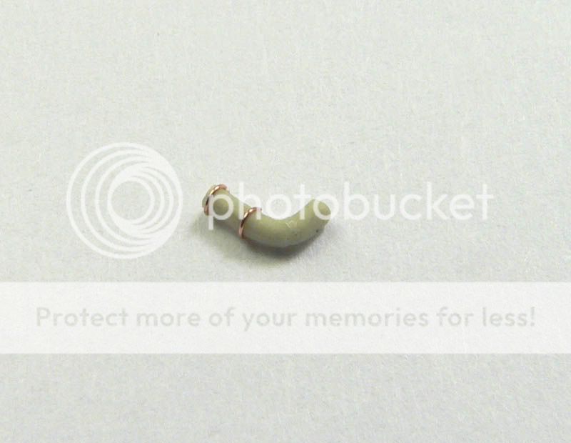

Przyszedł czas na przygotowanie instalacji wtrysku, kolanka wykonam z wygiętego wałka z MS
oraz cienkiego drutu miedzianego:
drut zawijam na podobnej średnicy drucie stalowym i przecinam skalpelem

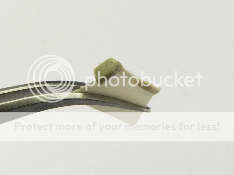

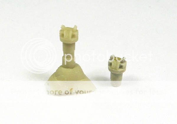

Popychacze zaworów z ich oryginalną konstrukcją to najtrudniejszy do odwzorowania element silnika.
Na kawałek paska polistyrenu nakleiłem MS żeby wymodelować zgrubienie przy korpusie silnika
głowicę popychacza z wystającymi dźwigniami popychaczy ulepiłem potem dokleiłem pasek ze zgrubieniem
doklejam kawałek płytki polistyrenu cieńszy od popychacza , będzie to element układu wlewowego..
Teraz odlewam w żywicy 9 popychaczy i 18 kolanek instalacji wtrysku i powoli kończę prace przy Mercurym

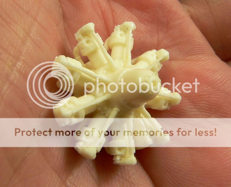

Udało mi się w końcu przygotować cały zestaw elementów do silnika
i złożyć go w celu poprawienia ewentualnych błędów.
Podczas montażu tylu elementów każda niedokładność wykonania powoduje kolejną
Nie barwie już żywicy , do obróbki i szlifowania ta w naturalnym kolorze ma najlepsze właściwości.
Całość kleję Tamyia extra thin zmieszany w połowie z Mr. Cement Deluxe, jest wystarczający do tymczasowego montażu i łatwo rozdzielić elementy rozpuszczalnikiem nitro ,pozostawia niewielkie błyszczące ślady na powierzchni .

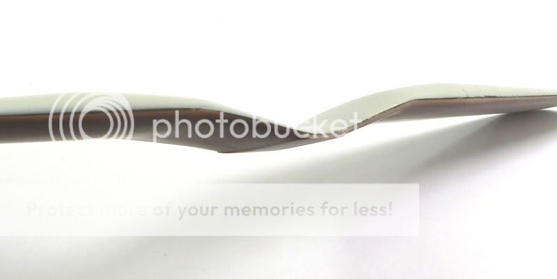

"Polski płat":

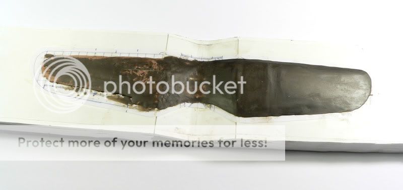

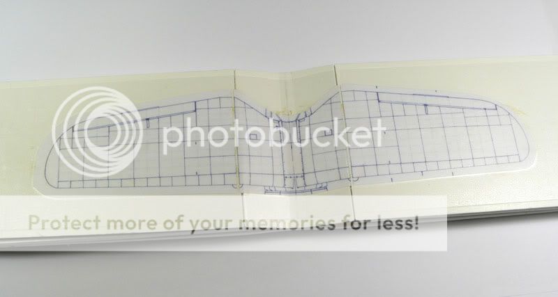

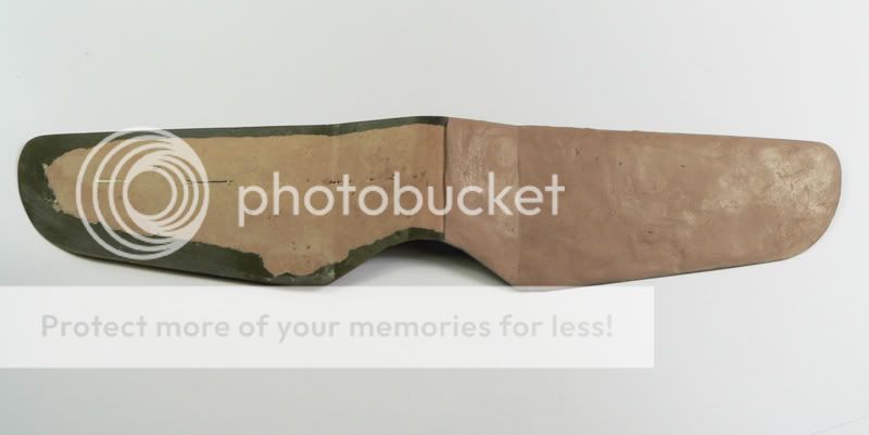

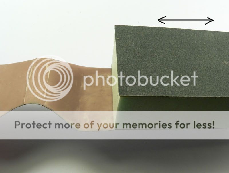

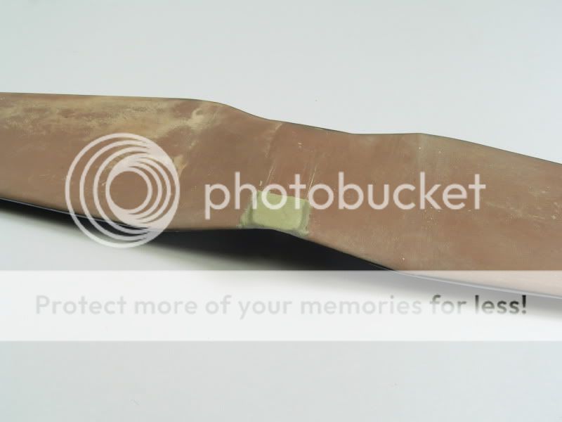

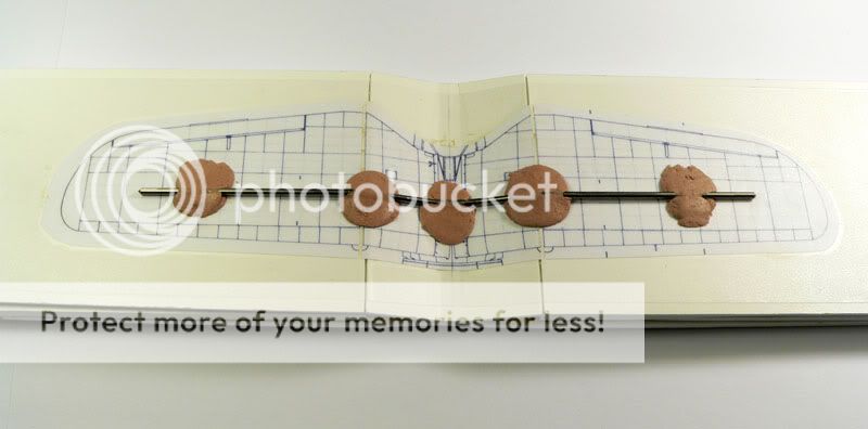

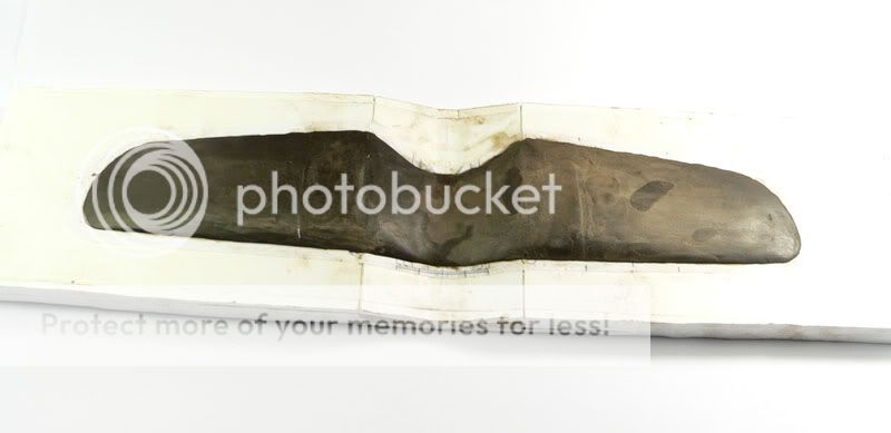

Płat jest najtrudniejszym do odtworzenia elementem ,przynajmniej dla mnie,dłuższy czas zastanawiałem się jak to zrobić
i w końcu wymyśliłem że do wykonania podstawy z charakterystycznym załamanym centropłatem wykorzystam tzw.Spienione PCV
Jest to łatwy do cięcia nożem tapicerskim materiał .Wykorzystam 4mm grubości płyty.Zgodnie z planem zamieszczonym w monografii P7 Aj.Press wyznaczyłem miejsca załamań i naciąłem tak jak na zdjęciu
Płat nie będzie dzielony tak jak w modelu Mirage tylko w całości, jak zaznaczyłem na początku relacji ułatwi mi to wykonanie poprawnie symetrii i uzyskanie bardzo cienkiej i równej krawędzi spływu
Następnie podkleiłem na odpowiednią wysokość od dołu trzy warstwy 4mm PCV
I otrzymałem stabilny stelaż do modelowania na który nakleiłem plan powiększony w programie Corel do odpowiedniego rozmiaru.Plan zakleiłem przeźroczystą folią samoprzylepną reklamową Oracal serii 640 .Pomoże mi to w łatwym odklejeniu zaschniętego i wymodelowanego skrzydła od stelaża.Przed samym klejeniem naniosłem na folię cienką warstwę pasty przeźroczystej do obuwia Kiwi
i za pomocą szmatki "wypucowałem" powierzchnię :D .

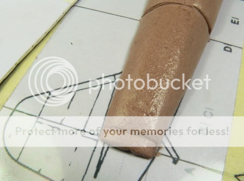

Drut stalowy o średnicy 2,5 mm posłuży jako dźwigar wzmacniający szczególnie centralne miejsce o najcieńszym profilu przed

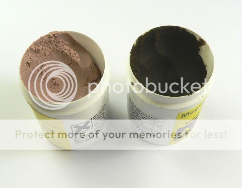

złamaniem i całość przed wygięciem, przykleiłem go w kilku miejscach zwracając uwagę na symetrię i dokładne przyleganie do stelaża .

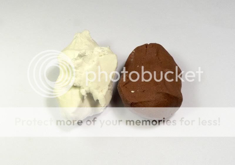

Do wykonania płata wykorzystam tym razem kolorowy Magic Sculp cielisty i brązowy
pomoże mi to po zaschnięciu w wykryciu płaszczyzny podziału i otrzymaniu równej krawędzi spływu ;o)
Ponieważ posiadam jeszcze masę Axona , wypełnię nią rdzeń oszczędzając drogi MS
Teraz po zaschnięciu masy Axona oblepiam brązowym MS-em kontrolując szablonami podobnie jak przy kadłubie przekroje
Jeszcze nie zaschnięty MS wygładzam zmoczonym w wodzie nożem kuchennym
do szlifowania cięcia i drapania wykorzystam jeszcze nóż tapicerski Olfy i własnoręcznie zrobiony klocek szlifirski z papierem 400 i 800 przyklejony na Wikol do klocka ze Styroduru (jest lekki i pozwala szlifować takie powierzchnie )
Po zaschnięciu około 1h po wygrzewaniu pod lampką masa jest gotowa do odklejenia.Robię to nożem Olfy wprowadzając ostrze płasko pomiędzy masę a folię i lekko podważając .Pomogło w tym wypucowanie pastą do butów powierzchni stelaża
Tu widać od spodu rozkład rdzenia i masy ,Ponieważ lotki wykonam odchylone miejsce to jest w całości z MSa.

Po wyczyszczeniu spodu z pasty benzyną ekstrakcyjną naklejam MS koloru cielistego na dół płata
Wygładzam jeszcze nie zaschniętą masę nożem na mokro.
I po zaschnięciu szlifuję , sprawdzając szablonami przekroje
Cienką krawędź spływu wyprowadzam skrobiąc poprzecznie nożykiem,o dziwo powierzchnia jest wystarczająca do wyrównania na mokro klockiem z papierem 800.lepienie z dwóch kolorów pomaga mi w wykryciu przebiegu właściwej linii podziału i utrzymaniu równej krawędzi spływu .
W międzyczasie górę pomalowałem Surfacerem Gunze do żywic w celu wykrycia ewentualnych skaz i nierówności
Płat jest wstępnie przygotowany do pokrycia folią.
Po wykonaniu stateczników wstępnie złożę całość i dopasuję szczególnie łączenie płata z kadłubem ...

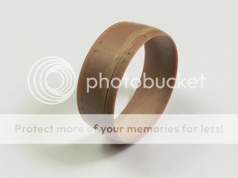

Osłona silnika
Po obejrzeniu kilkunastu zdjęć trzeciego prototypu i porównaniu z planami i zdjęciami P-7 doszedłem do wniosku że wykorzystano osłonę właśnie z tego ostatniego,nieznacznie tylko zmieniono miejsca elementów mocowania widoczne na zewnątrz.
Ulepiłem walec o odpowiedniej średnicy z Axona SC258 ,wykorzystałem trochę zaschnięty z zewnątrz utwardzacz stąd niejednorodna struktura po wymieszaniu. Jednak dla mnie nie ma to większego znaczenia...
W walcu wywierciłem 3mm wiertłem otwór i zakręciłem śrubkę z nakrętką o takiej samej średnicy.
Walec podtoczyłem do wewnętrznej średnicy osłony

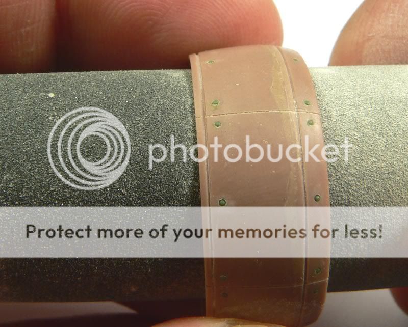

Następnie okleiłem MS-em z naddatkiem kształt osłony,
Na tokarce ze szlifierki, tej samej którą wykorzystałem przy silniku wytoczyłem zewnętrzny kształt osłony z dwoma szerokimi rowkami.
Do zaznaczenia miejsc mocowania, (niestety nie wiem jak dokładnie wyglądało to miejsce
,być może coś na kształt nakrętki) wykorzystam igłę iniekcyjną 0,6mm ściętą prostopadle na Dremelu i wiertło 0,6mm w oprawce,
oraz Green Stuff masę która w odróżnieniu od Ms jest bardziej klejąca i po zaschnięciu trochę gumowata
Wiertłem nawiercam paroma obrotami otwór, wcześniej naciąłem linie poprzeczne "czeską" żyletką ułatwiło mi to później rozmieszczenie wszystkich otworów...
Teraz zmieszanym GS-em (Green Stuff) zakleiłem na równo wszystkie otwory
I igłą iniekcyjną odcisnąłem "nity" i przez podatność GSa na odkształcenia powstała okrągła główka o średnicy 0,5mm
Takim sposobem wykonam wszystkie większe wypukłe nity...najmniejsze do uzyskania ze względu na wielkość igły iniekcyjnej to 0,2mm,chociaż w wypadku samej osłony spłaszcze je ostatecznie szlifując najdrobniejszym papierem po nałożeniu powierzchniaka Gunze.
Następnie wyciąłem piłką włosową duży otwór wewnątrz osłony
I walcową końcówka szlifierską Dremela na małych obrotach wyszlifowałem wnętrze
Zwiniętymi w rulon papierami ściernymi poczynając od 400 a kończąc na 2000,
wyszlifowałem wnętrze uzyskując ostre i okrągłe krawędzie,i niewielką grubość osłony
iras67
Posty: 2705
Lokalizacja: Dębica
Re: PZL P11/III Płk. Jerzy Kossowski Cleveland 1932
Postprzez iras67 » poniedziałek, 11 maja 2009, 11:39
Osłonę pomalowałem powierzchniakiem 1200 Gunze i wyszlifowałem papierem ściernym 2000

Przejście skrzydło -kadłub jest miejscem o dosyć skomplikowanej budowie,
wykorzystując MS i grubszą folię odcisnę kształt dolny płata na kadłubie
Na połączone połówki kadłuba nakładam placek z świeżo urobionego MS,
który przykrywam grubszą folią, i dociskam skrzydło bez pośpiechu zwracając uwagę na symetrię i kontrolując wymiary suwmiarką
ściągnięte z planów.Wcześniej na płat naniosłem ołówkiem widoczną oś symetrii .Pozwoli mi to na uzyskanie odpowiedniego kąta zaklinowania płata i symetryczne ustawienie płata do kadłuba
Po około 1h miejsce łączenia przecinam żyletką wprowadzając ją w szczelinę zaczynając od twardego miejsca
Tak ustawioną żyletkę zostawiam do wyschnięcia po lampką
Teraz szlifuję ostatecznie płaszczyzny i zgodnie z planami wyznaczam miejsce podziału, zbędną masę usuwam nożykiem i szlifuję .
Z przodu charakterystyczny nosek będzie zamocowany do płata...
iras67
Posty: 2705
Lokalizacja: Dębica
Postprzez iras67 » wtorek, 19 maja 2009, 19:34
Mając twardą podstawę skrzydła na kadłubie mogę profilować nosek.Kształt szablonu na którym wykonywałem skrzydło uniemożliwiał wykonanie poprawnie tego elementu,jednak masa MS jest wręcz wymarzonym do takich korekt materiałem...
W tym miejscu na skrzydło nakładam szary MS
Kadłub przykrywam folią tym razem cienką spożywczą
przykładam kadłub do skrzydła i dociskam i całość po ustaleniu symetrii zaklejam dwoma pasmami taśmy
Teraz mogę wciskać MS i profilować nosek centropłata bez obawy przesunięcia, robię to wykałaczką zmoczoną w wodzie
Po wyschnięciu masy otrzymuję nosek spasowany do kadłuba
teraz rzeźbię nożykiem Olfy i wygładzam kolejno papierami 800, 1500, 2000 zwiniętymi w rurkę ostateczny kształt noska
