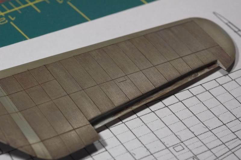

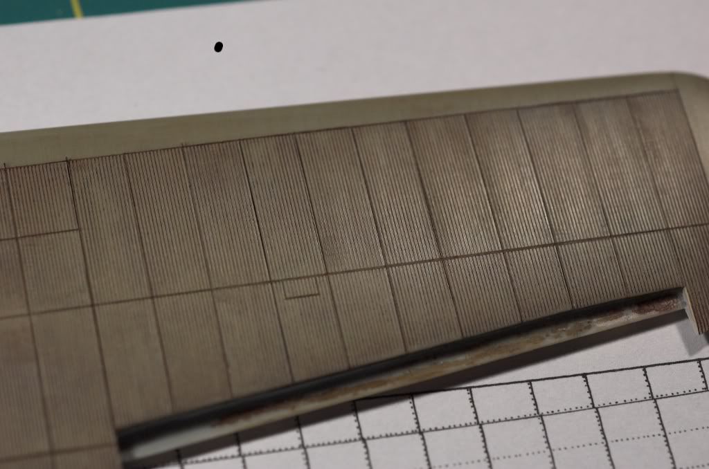

Hmm, przed startem oficjalnej budowy prosze Was o opinię - czy to wygląda na ryflowana blachę?
to jest spód skrzydła, jeszcze nie ma żeberek...

Postprzez iras67 » środa, 15 kwietnia 2009, 20:03
Powiem swoje dopiero jak napiszesz o technice wykonania :P ... a tak na serio jeśli drapałeś to ręcznie to ....szacunek.

No wygląda to zdecydowanie lepiej Arku, niż to co wyprodukował Mirage. Są zdecydowanie bardziej wyraźne i regularne. Z tego co udało mi sie policzyć to na jednym panelu masz ok. 15 rowków. W rzeczywistości było ich 52, ale sam widziałeś jak wygląda na modelu ok 40 rowków - praktycznie nic gołym okiem nie widać, nie mówiąc o kłopotach z pomalowaniem tego. Sądzę, że optymalne w modelu było by odwzorowanie 20 - 25 rowków na panelu, a Ty jesteś już bardzo blisko tego. Wiadomo - efekt skali. Z resztą rozmawialiśmy o tym...
Dawaj relację!

Postprzez potez » środa, 15 kwietnia 2009, 20:37
odstęp jest 0,35 mm ta techniką niżej nie da się zejść....

Postprzez iras67 » środa, 15 kwietnia 2009, 21:07
potez napisał(a): ta techniką niżej nie da się zejść....
Jaką :?:

Postprzez potez » środa, 15 kwietnia 2009, 21:25
Tak jak przypuszczałeś ręczna robota ;o)
Szczegóły w relacji - myślę, że w ten weekend ruszę, jeszcze tylko test nitowania...

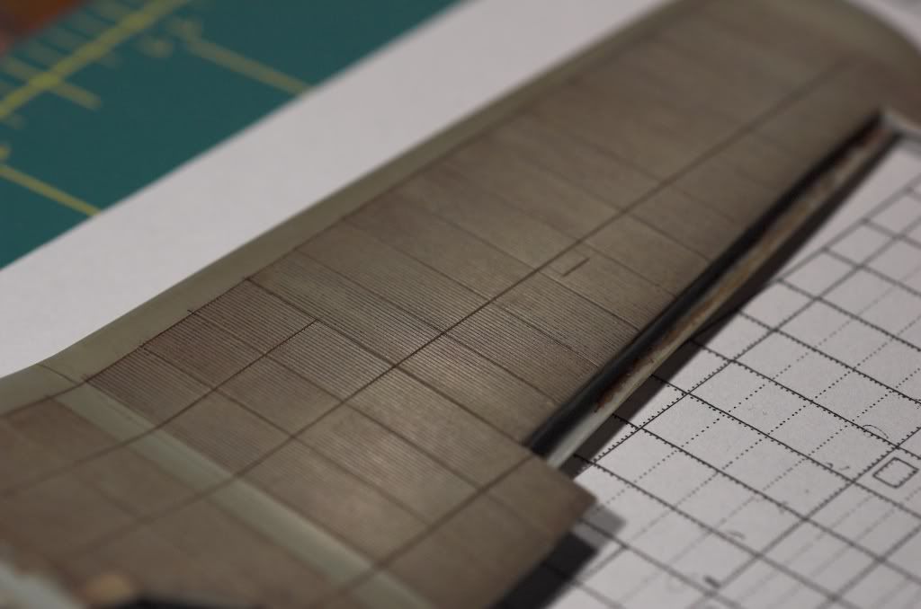

Postprzez Marcin Kuźniar » poniedziałek, 20 kwietnia 2009, 19:32
Ponieważ nie daje mi spokoju technika wykonania tej blachy - będę zgadywał - rysik składający się z pakietu 15 ostrzy do skalpeli ???

Postprzez iras67 » poniedziałek, 20 kwietnia 2009, 19:52
Zgadujemy, mini quiz :D - żyletka (fragment) czeska, drobna w poprzek.....

Postprzez wojtek_fajga » poniedziałek, 20 kwietnia 2009, 19:57
Ja nie wchodzę do quizu, bo wiem jak to jest zrobione... :mrgreen:
Oba pudła.

Postprzez tomek_chacewicz » poniedziałek, 20 kwietnia 2009, 20:48
Hmm, ja obstawiam jakiś pakiet 15 igieł :?: w każdym bądź razie wygląda bardzo obiecująco :D

Postprzez shivadog » poniedziałek, 20 kwietnia 2009, 21:36
Nie próbuję nawet domyślać się jak to jest zrobione ale wygląda świetnie.
Też bym tak chciał mieć...

Postprzez GrzeM » poniedziałek, 20 kwietnia 2009, 22:38
Wygląda świetnie i niesamowicie równo. Wiem coś o tym, bo próbowałem różnych technik. Czeska żyletka jest tu np. do bani.
Ja typuję, że Wojtek wytrawił Potezowi "drapadło" - podobne w budowie do chłodnicy P.11. Blacha była 0.07 więc nie da się zejść poniżej 0.035 :?:
Tak sobie tylko dedukuję. :roll:
Jeśli zgadłem i jest nagroda, to też poproszę takie drapadło.

Postprzez Grzegorz Stróżek » poniedziałek, 20 kwietnia 2009, 23:08
GrzeM napisał(a):Blacha była 0.07 więc nie da się zejść poniżej 0.035 :?:
Chyba nie ten rząd wielkości - też bym chciał uzyskać takie parametry !!!

Postprzez GrzeM » wtorek, 21 kwietnia 2009, 13:02
Faktycznie tam jest 0.35 a nie 0.035.
Ale - może warto spróbować??? Wojtku?
