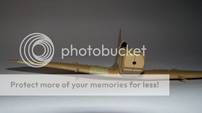

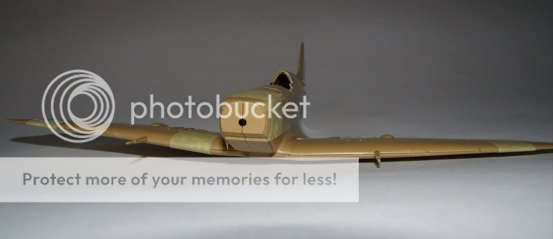

Czas na pierwsze przymiarki.Geometria skrzydeł wg. Tamiy:
Może to ja mam pecha? Cosik muszę z tym zrobić. Może podgrzać lekko i naciągnąć ? Jak sobie z takimi "cudami" radzicie. Jarku, jedno jest pewne, sam się nie sklei :mrgreen: . Wnioski po oględzinach: troszkę szpachli jednak się przyda.

Postprzez Darek Trzeciak » niedziela, 1 marca 2009, 21:48
Miałem to samo ze Spitem Mk.I (o którym wyżej Jarek mi przypominał) zgniecionym w transporcie :( Na szczęście paluchami w gorącej wodzie udało się to naprostować :mrgreen:

Postprzez Jarek Gurgul » niedziela, 1 marca 2009, 22:22
Darek Trzeciak napisał(a):...paluchami w gorącej wodzie udało się to naprostować :mrgreen:
I to jest bardzo dobra metoda na tego typu korekty. Nawet można bez wody, byle ostrożnie - zdecydowanie i mocno, ale asekurując cały czas drugą - w tym wypadku zewnętrzną - stronę palcami. Trzeba wyczuć moment, kiedy tworzywo zacznie delikatnie 'pękać'.

Postprzez MIRO » poniedziałek, 2 marca 2009, 09:25
quake napisał(a): Obrazek
Idź do żony, matki czy kochanki i weź od niej suszarkę do włosów. Przymocuj krzywy element klamerkami do stołu i podgrzewaj. Potem zostaw do wystygnięcia i powinno być ok.

Postprzez Arkady72 » poniedziałek, 2 marca 2009, 10:08
A nie prosciej i bezpieczniej naprostowac skrzydlo w trakcie sklejania jego polowek ? Zaczynasz tam gdzie geometria jest OK czyli od strony kadluba. Potem stopniowo sklejasz dalej, czekajac az klej dobrze zlapie i masz idealnie rowny profil. Odpada zupelnie ryzyko "przedobrzenia" jak w przypadku naginania palcami lub termicznie.

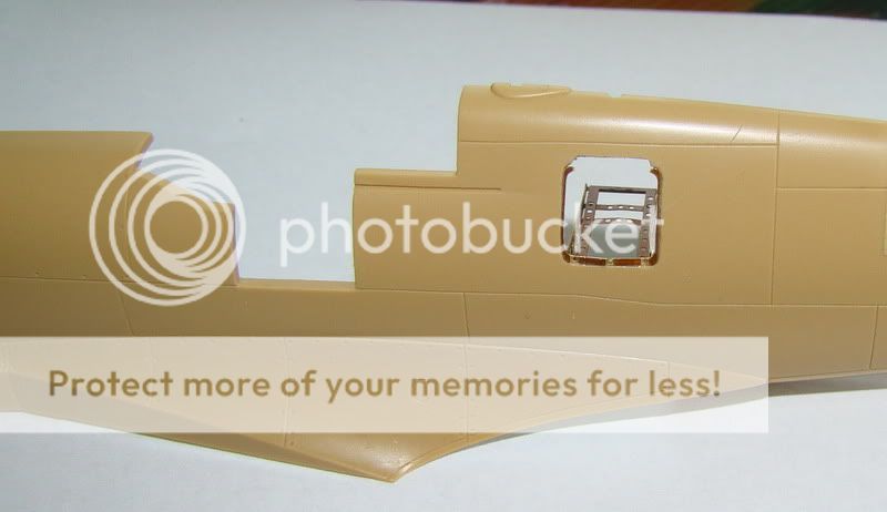

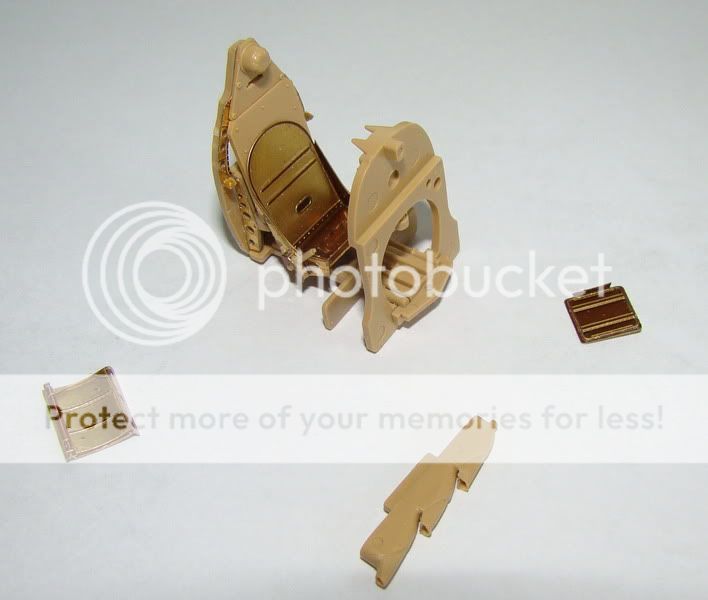

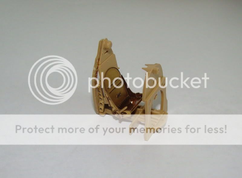

Postprzez quake » niedziela, 28 czerwca 2009, 18:19
Witam.
Niestety w moim przypadku lato nie sprzyja modelowaniu, masa zajęć i brak czasu wolnego.Ale żeby projekt nie upadł postaram się iść małymi kroczkami do przodu.
Deska rozdzielcza będzie z blachy parta, może i jest płaska ale ta orginalna w tamce jest przesadzona.Rury wydechowe przerabiam z tamki, jeśli uda się nabyć inne to wymienię.Jeśli są jakieś uwagi to poproszę...........kokpit jest poskładany na sucho, demonstracyjnie.
quake

Postprzez Dominik » niedziela, 28 czerwca 2009, 20:57
quake napisał(a):Rury wydechowe przerabiam z tamki, jeśli uda się nabyć inne to wymienię.Jeśli są jakieś uwagi to poproszę...........kokpit jest poskładany na sucho, demonstracyjnie.
Zamów zestaw CMK Q48059. NIedawno kupiłem w sklepie Eduarda we Wrocku za nieduże pieniądze - teraz nie pamiętam dokładnie ile, ale za trzy zestawy rur dałem niecałe 50 PLNów.

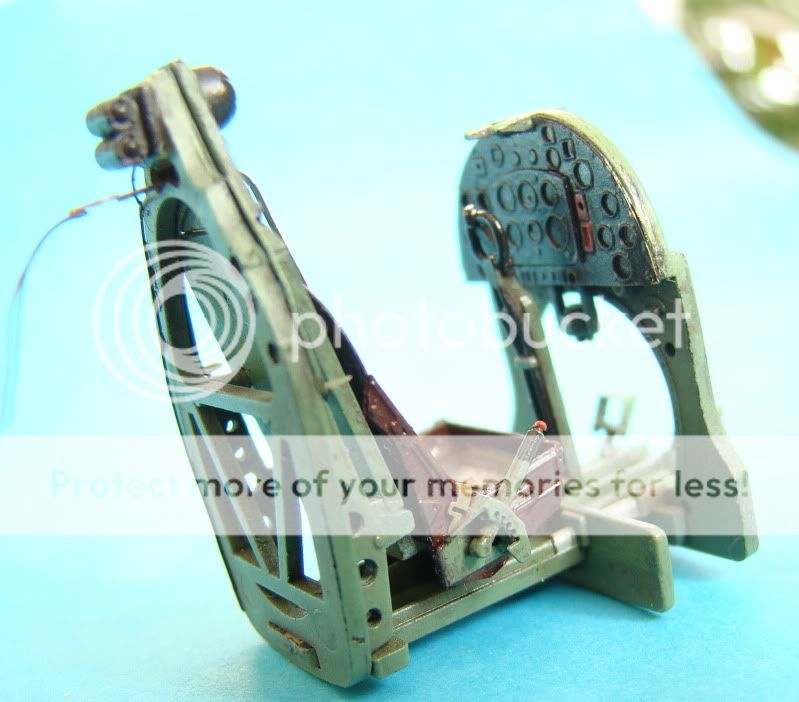

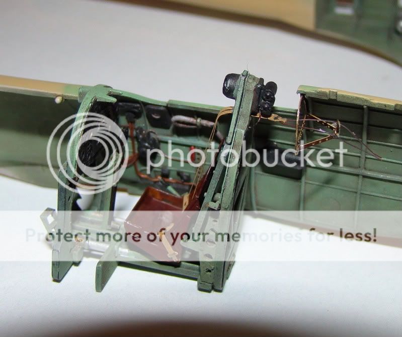

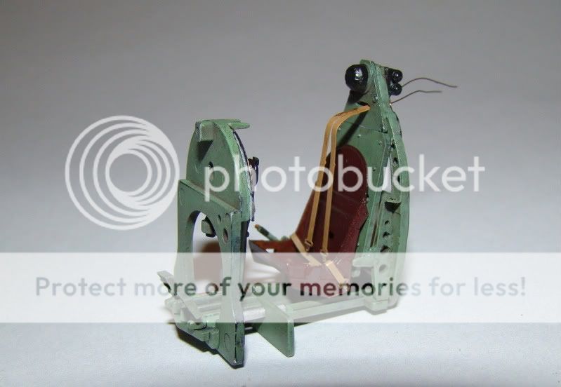

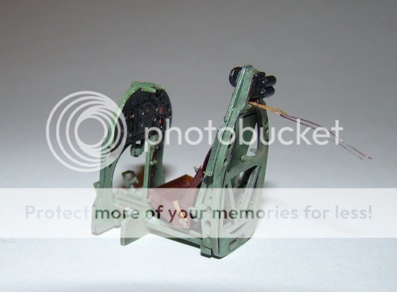

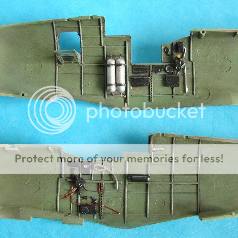

Postprzez quake » piątek, 16 października 2009, 12:28
Witam.
Czas coś pokazać.Mam nadzieję że warto....Ostatni etap zakończony, zaraz zamykamy kadłub.
