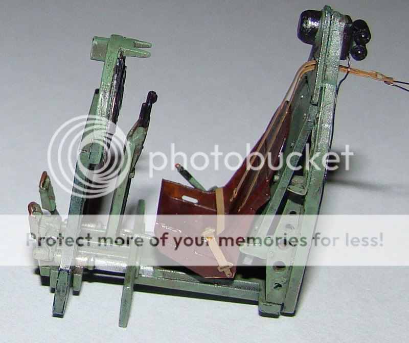

Bardzo ładnie to wygląda.
Mam, jeśli można, tylko trzy uwagi, jedną na przyszłość i dwie na teraz.
Na przyszłość - płyty pancerne, szczególnie ta za plecami pilota, są zdecydowanie za grube. W skali powinny mieć mniej niż 0,3 mm grubości.
Na teraz - pasy trochę dziwnie schodzą po fotelu i brak pasków na pedałach orczyka (było o tym parę dni temu).
Z niecierpliwością czekam na zamknięcie kadłuba i bryłę Spita w całości.
Jarek

Ok , paski dorobię. Pasy będą dopiero ułożone , jak widać na fotkach będą mocowane do mechanizmu podobnie jak w orginale . Co do skalowania ,jak będę miał kilka modeli na półkach to pomyślę o takich sprawach ;o) To jest 2 model , do tego chroniczny brak czasu więc staję się niecierpliwy :mrgreen: .Ale uwag proszę jak najwięcej . Warsztat , warsztat......to jest to co każdy musi nabyć ale na to potrzeba czasu i modeli , inaczej się nie da.

Ja mam dwie uwagi:
[1] Czy grubość ścianek kadłuba przy drzwiczkach (krawędzi) nie powinna być mimo wszystko cieńsza? Sam mam z tym problem i dla swojego Mk. V w przyszłości chyba zostawię drzwiczki zamknięte.
W swoim Spitfire sprzed 4 czy 5 lat tego nie poprawiłem i potem strasznie mnie to męczyło:
[2] Kolor kadłuba - nie wiem czy to reguła i nie znam konkretnej odpowiedzi, ale z tego co wyszukałem kiedyś dawno dla Mk IX ponoć odpowiednim kolorem wnętrza kadłuba za kabiną jest brak koloru - naturalny dural.
Tego też nie poprawiłem i też wyglądało paskudnie:
Od tamtej pory boję się Spitfire'ów :)
Powodzenia!

Jarek, Ty tylko o tych paskach na pedałach orczyka nawijasz. A zauważył, że same pedały są do góry nogami wklejone, he?

:mrgreen: Gratuluję spostrzegawczości.W pewnym momencie sam do tego doszedłem.Było już pomalowane i tak jakoś to zostawiłem :oops: . Ale jak mam te paski dorabiać to chyba poprawię te pedały.
