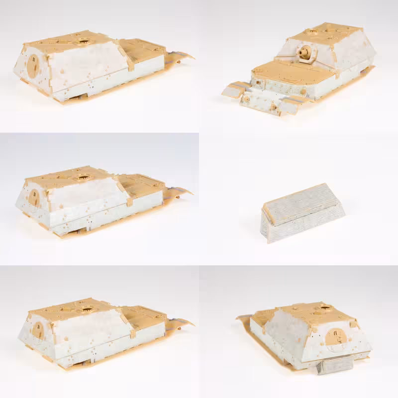

Postprzez bartlomiejrusiecki » wtorek, 11 marca 2025, 08:33
Struktura grubej blachy oddana w modelu jest za gładka więc to poprawię. Mikstura rzadkiego kleju Tamiya i szpachlówki standardowej Tamiya (akurat miałem białą) to masa, którą nakłada się sztywnym pędzelkiem. Właściwie to trzeba uderzać pionowo "Tapping".
Potraktowałem tak boczne ściany wieży, opancerzenie jarzma działa oraz doły wanny (tutaj to bardziej dla faktury zabrudzeń).
Z dupereli - doszły śruby przy klapach do wyrzutu łusek oraz pochwyt z drucika.
bartlomiejrusiecki
Posty: 43
Dołączył(a): wtorek, 19 grudnia 2023, 08:58
Elefant - Tamiya 1:48
Postprzez bartlomiejrusiecki » środa, 12 marca 2025, 10:19
Parafrazując niemieckiego robotnika - "całe życie spędziłem na Zimmericie". Kupiłem co prawda Tamiyoską naklejkę z nadrukiem Zimmeritu ale szczerze mówiąc nie za bardzo mi się to podobało i postanowiłem zrobić to sam za pomocą dwuskładnikowej szpachlówki Tamiya (zwykła nie ta Quick) i śrubokrętów odpowiednio przypiłowanych.
Powiem tak - 25 roboczogodzin. Nigdy więcej. Zdradzę tylko wszystkim zainteresowanym i zdesperowanym tego typu pracą - kluczem do sukcesu jest częste używanie wody i arkusza podkładu pod naklejki dla dzieci. Tak, ta powierzchnia jest tak śliska i nieprzywierająca, że nieźle się na tym wałkuje tę masę polewając wodą. Kiedy troszkę woda wyschnie dość sprawnie można dociąć odpowiedni kształt i metodą transferową przenieść na odpowiedni fragment blachy. Trzeba tylko uważać, by woda nie została pod przyklejonym kawałkiem.
Nie ma sprawy, nie dziękujcie za tę super poradę. Sam sporo podkradłem z internetu takich protipów i teraz spłacam dług. A i jeszcze jedna informacja. Nie trzeba się spieszyć za nadto ale maksymalnie można robić na raz ok. 5cm2 (kulka ok. 5mm średnicy rozwałkowana porządnie) wtedy mamy ok. 2-3 godzin aby skończyć ten etap.
