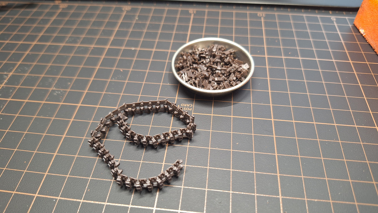

Utknąłem na gąsienicach. Każde ogniwko ma dwa ślady po wypychaczach, całe szczęście wypukłe. Do tego nadlewki, sklejanie z dwóch części i składanie na niezbyt dopasowane bolce (łamią się przy wciskaniu). Idzie wolno, w zasadzie to się ślamazarnie toczy przez znużenie powtarzalnością. Na razie złożony fragment z 40 ogniw, a mają być dwie po 55 i 56 sztuk, na przyszły Bytom zdążę.
