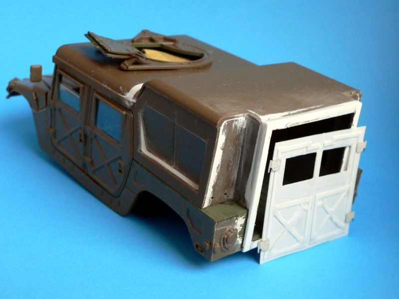

No to przechodzimy do meritum warsztatu czyli bryła. O ile podwozie, kadłub i dach są dość poprawne i nie wymagają raczej ingerencji, to nadbudowa w tylnej części jest... o kant kuli. Wspominałem o dużych dwuskrzydłowych drzwiach, a ponadto boki maja dość charakterystyczne profilowanie. No i z tylu jest duży zderzak, którego w modelu tez nie ma. Oba elementy widać na pierwszym zdjęciu. Natomiast model ma płaskie boki, co jeszcze nie jest wielkim problemem, natomiast tył to standardowa klapa jak przy wszystkich hummerach a góra to klapa otwierana do góry. O co chodzi widać na drugim zdjęciu.

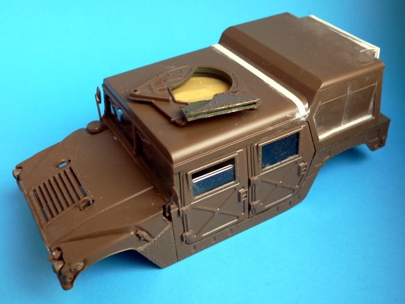

Oraz dach dodając dla praktyki wewnętrzne wzmocnienia oraz listwę zaślepiająca łączenie polówek dachu, która w oryginale jest, a w modelu nie:

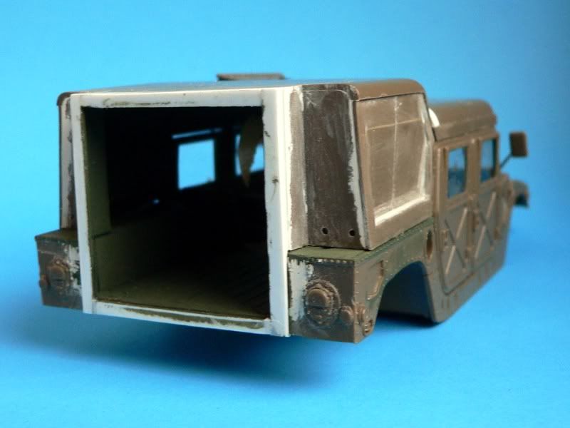

Dalej zabrałem się za poprawienie boków. Oto mała instrukcja jak w łatwy sposób poprawić te elementy:
1) na elemencie z zestawu rysujemy sobie kształt tego zagłębienia,
2) następnie skalpelem (najpierw przy linijce) przecinamy 3 boki: lewy, prawy i dolny,
3) górę nacinamy troszkę (nie przecinamy!) od wewnątrz. Zabieg ten ma na celu, aby wyginając środek, część zgięła się tam gdzie chcemy, a nie tam gdzie plastik jest najsłabszy,
4) wyginamy środek do środka.
5) przygotowujemy pasek plastiku o szerokości 2mm. Długość prawie dowolna, grubość - ja użyłem 0,25mm i taki będzie chyba najodpowiedniejszy,
6) przyklejamy go tak jak widać na zdjęciu i czekamy aż klej dobrze zaschnie,
7) odcinamy nadmiar i uzupełniamy ewentualne ubytki szpachlą,
8) bierzemy drobny pilniczek i szlifujemy nierówności szpachlę itd., oraz krawędzią (w moim przypadku tak się dało) wyszlifowujemy to pionowe zagłębienie po środku.
No i koniec:
Kolejny krok to przygotowanie otworu pod tylne wrota. Najpierw dokleilem na krawędziach otworu budy pręciki 1x1mm, aby wyrównać krawędź budy z płaszczyzną nadwozia. Oczywiście wyciąłem tylna klapę i ubytki uzupełniłem szpachlą. Na koniec przykleiłem naokoło otworu paski o szerokości 2mm i grubości 1mm. Po pierwsze dlatego, aby łatwiej było przykleić drzwi a po drugie dlatego ze na zdjęciu wyżej widać, że buda "wystaje" poza obręb kadłuba.
Bryla modelu zaczyna przypominać hummera:

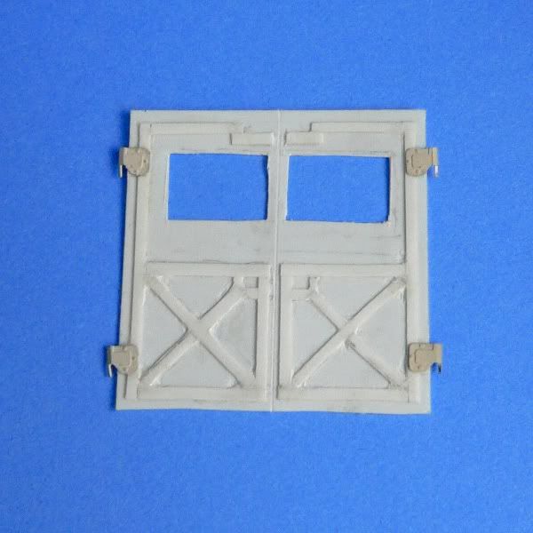

No i zmajstrowałem wrota: Najpierw wyciąłem kwadracik 36x36mm z płytki 0.25mm. Później tej samej grubości paski o szerokości ok. 1mm i przykleiłem tak jak widać, aby były przetłoczenia. Zaszpachlowałem żeby łączeń pasków nie było widać. Później wyciąłem otwory na szyby i dokleilem resztki z blaszek czyli zawiasy. Dwa brakujące zostały doklejone później.. Zostało jeszcze wkleić szybki. Szyby będą z elementu który daje Italeri.
Wiem, ze tym drzwiom daleko do oryginalnych, ale i tak wyglądają lepiej niż to co daje Italeri.
