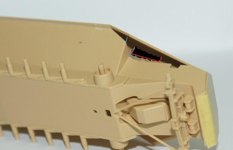

Postprzez Salva » poniedziałek, 19 lipca 2010, 20:14
Obrabiam sobie kółka i inne detale i zastanawiam się co zrobić z tymi jamami których nie zasłonię błotnikami? Nadbudować wszystkie trzy powierzchnie aż do styku z kadłubem?

Postprzez Marek Jaszczołt » poniedziałek, 19 lipca 2010, 21:28
Salva napisał(a):Obrabiam sobie kółka i inne detale i zastanawiam się co zrobić z tymi jamami których nie zasłonię błotnikami? Nadbudować wszystkie trzy powierzchnie aż do styku z kadłubem?
Nie do końca, tam był przestrzeń otwarta niewidoczna z boku - zaznaczyłem to na czarno na twoim zdjęciu:
Przy okazji widać że kształt wanny kadłuba Tamiya mocno uprościła przez co jest błędny :roll:

Postprzez Sebastian » piątek, 23 lipca 2010, 22:11
Nie chciałbym się wdawać w zbędną polemikę ale czy dobrze rozumiem że tam była wolna przestrzeń? Przeglądnąłem swoje zdjęcia z muzeów i 251 jakie mam to raczej zabudowane wszystkie. Nie widać luki ponad kołami.

Postprzez Marek Jaszczołt » piątek, 23 lipca 2010, 22:30
Sebastian napisał(a):Nie chciałbym się wdawać w zbędną polemikę ale czy dobrze rozumiem że tam była wolna przestrzeń? Przeglądnąłem swoje zdjęcia z muzeów i 251 jakie mam to raczej zabudowane wszystkie. Nie widać luki ponad kołami.

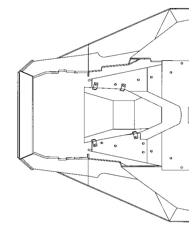

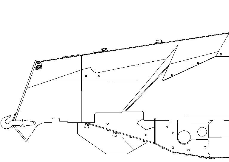

Były luki, ale dość wysoko - później wkleję rzut boczny z PanzerTracts (edit: patrz bok i dół), gdzie widać jak to wyglądało.
To zdjęcie to potwierdza:
