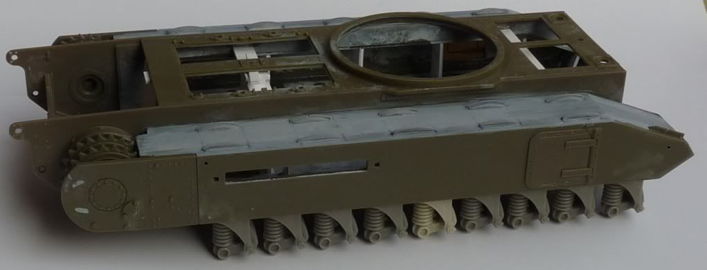

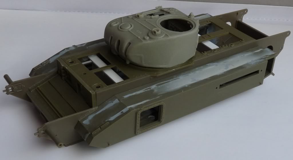

Na dzień dzisiejszy mam sklejoną bryłę kadłuba, usunięte płyty mocujące podwozia (niestety muszę zrezygnować z najciekawszego fragmentu modelu AFV - ruchomego podwozia), ostro pracuję nad sponsonami - zabudowie listw kierujących gąsienice na górze i wpasowanie żywicznych wózków podwozia na dole...

No fakt, miałem dłuższą przerwę w lepieniu, a że będzie długo - to więcej niż pewne ;o) (przecież na raz robię dwa Churchille - tym bardziej, że ten drugi - skonwersowany tamiya - wymaga wiele pracy).

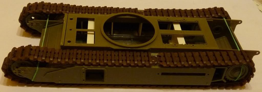

Dzisiejszy urobek - poklejone gąsienice ogniwkowe.
Po zmontowaniu wózków podwozia dokleję jeszcze parę ogniw aby uzyskać docelową długość. Szkoda, że z kompletu gąsienic AFV praktycznie nic nie zostanie...

Postprzez martinello » czwartek, 7 lipca 2011, 00:17
To na razie tylko przymiarki do długości gąsienic...

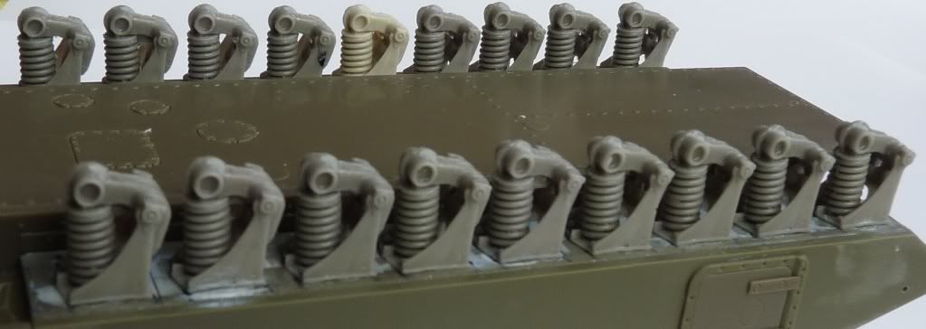

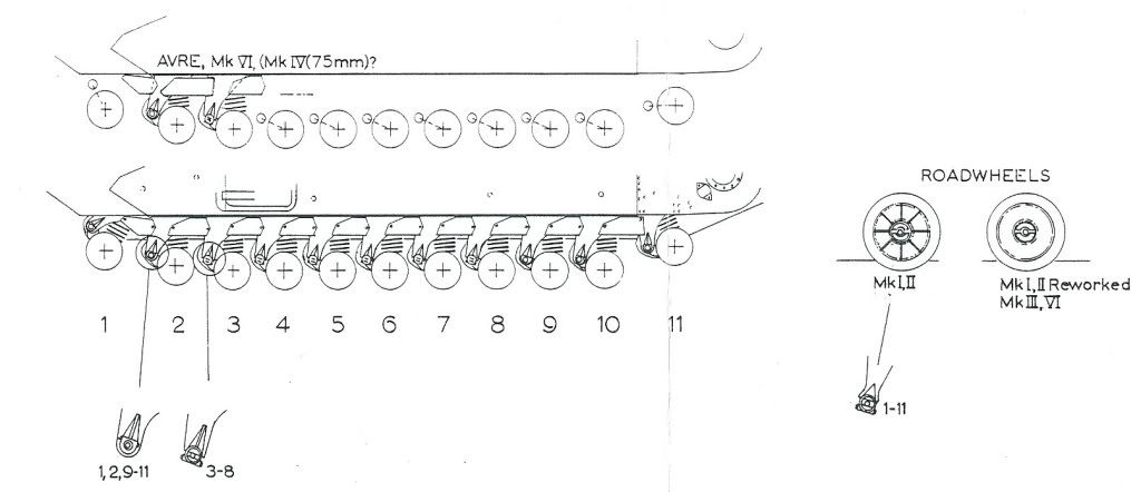

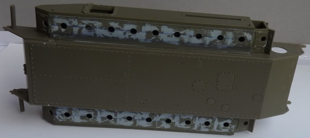

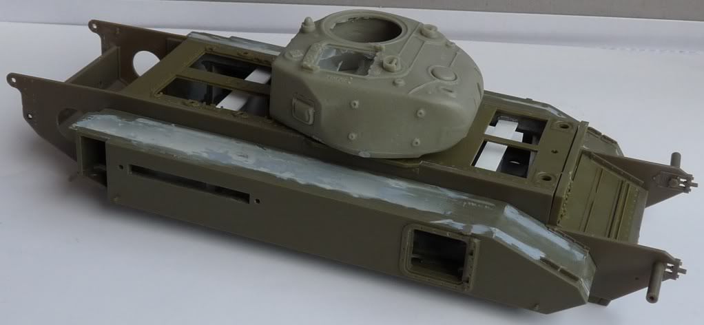

Relacja z postępu prac przy podwoziu.
Bazowy model AFV ma poprawione podwozie typowe dla wszystkich późnych wersji (przebudowane) - charakteryzujące się gładkimi kołami i różnymi typami wózków - te z przodu i tyłu, jako najbardziej obciążone o mocniejszej konstrukcji. Mój Churchill ma podwozie wczesnego typu, wymagające pełnej przebudowy - koła z żeberkami i wszystkie wózki (takie same) innego kształtu niż te w modelu AFV.
Jako ilustracja - fragment instrukcji z konwersji Cromwell Models :
I dwa zdjęcia mojego modelu - wkleiłem 18 z 22 wózków - bez skrajnych, koła wkleję pod sam koniec prac.
Zestaw konwersyjny który kupiłem niestety nie jest kompletny, brakuje połowy płyt mocujących poszczególne wózki między sobą - ale na szczęście nie jest to trudne do dorobienia.
Zrobiłem wczesne, przerywane prowadnice gąsienic na górze sponsonów, usunąłem elementy typowe dla zgarniacza brudu z gąsienic w tyle kadłuba, poprawiam miejsca mocowani lin holowniczych - wczesne wersje z "obłymi" wlotami powietrza miały liny prowadzone bardziej "górą".
Kadłub po sklejeniu niestety nie trzyma geometrii - stąd musiałem do środka wkleić dużo wzmocnień i rozpórek.
