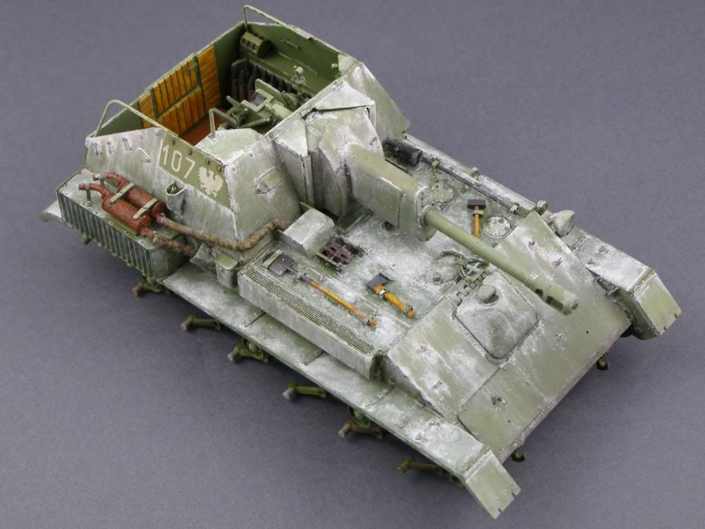

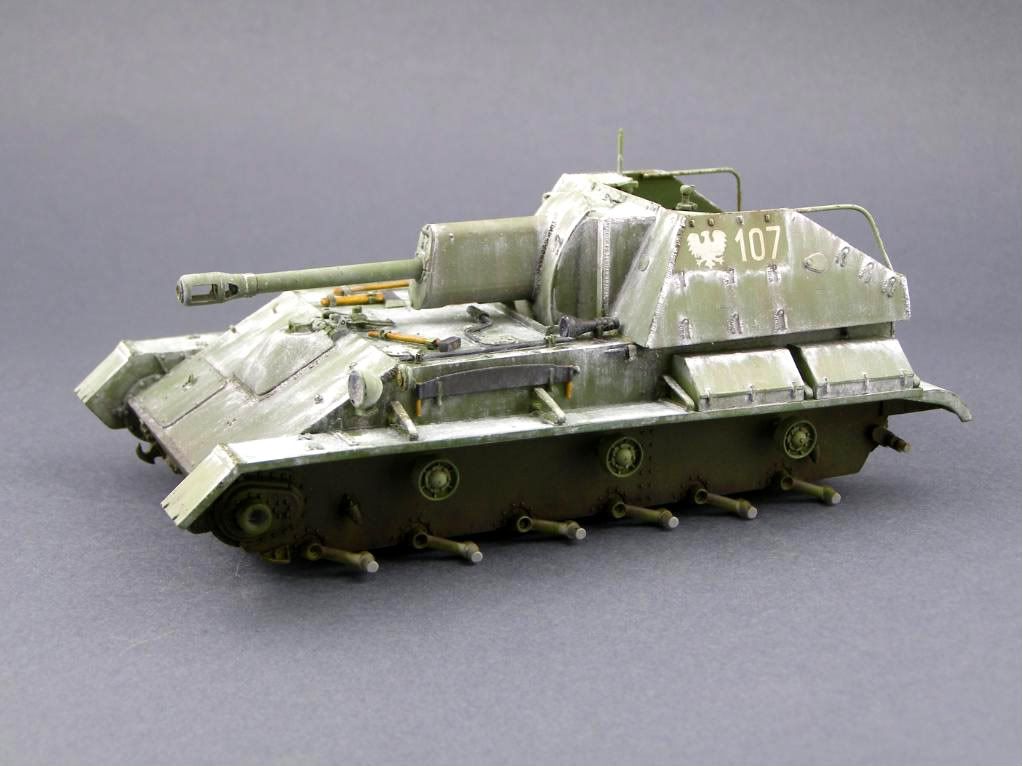

Zrobiłem tak jak radził rollingstones. Do białego matu humbrola dodałem nieco olejnej farby dla artystów i wszystko dosyć porządnie rozcieńczyłem white spiritem.
Tak przygotowaną farbę nakładałem na poszczególne elementy modelu pędzelem.
Elementy malowałem od góry do połowy ponieważ zależało mi na mocno zużytym kamuflażu.
Po wyschnięciu ścierałem farbę prostymi ruchami w dół, płaskim, szerokim pędzlem zamoczonym w white spirycie.
Pędzel najpierw odsączałem na ręczniku kuchennym.
Opisaną wyżej metodą zrobiłem kamuflaż na powierzchniach pionowych i pochyłych.
Na powierzchnie poziome farbę nałożyłem małym okrągłym pędzlem. Starałem się aby farba była nałożona nieregularnie. W niektórych miejscach więcej niż w innych. Farbę nakładałem w dwóch etapach .
1.mocno rożcieńczona farba (konsystencja jak wash) nakładana opisanym wyżej sposobem
2.jeszcze bardziej rozcieńczona farba (konsystencja jak filtr) nakładana cieńkim ostrym pędzlem tylko w miejscach gdzie było jej mniej.
Teraz czas na specyfiki AK do weatheringu przeznaczone dla pojazdów z białym kamuflarzem.
Oceńcie sami jak wyszło. Ja jestem zadowolony ale oczywiście liczę na wasze opinie, uwagi i pomysły.

Dodaj jeszcze trochę bieli. Ładnie wychodzi. W jakim celu użyjesz chemi AK ?
KLIKNIJ

Patryk, W realu jest trochę bielszy niż na zdjęciach.
Chemia AK w celu przyburdzenia.

Ale to jakieś washe ,filtry czy to błotko w buteleczce. Ja bym jednak dodał jeszcze bieli minimalnie w samych zakamarkach tam ,gdzie farba się szybko nie wycierała. Generalnie oby tak dalej.

Patryk, te specyfiki to streaking grime w zestawie. Trzy buteleczki AK 012, AK 013, AK 014.
Zacieki, rdza, zacieki zimowe.
Dodałem bieli tak jak sugerowałeś. Użyłem białej farby plakatowej w tubie dosyć mocno rozcieńczonej wodą.
Zrobiłem już te zacieki, starałem się nie przesadzać. Teraz przyszedł czas na pigmenty i coś tam jeszcze.

Postprzez uki761 » niedziela, 4 grudnia 2011, 21:07
Fajnie jak do tej pory. Strasznie oczojebne te trzonki narzędzi -nie wydaje Ci się?
Pozdrawiam, Łukasz
uki761
Posty: 1280
Lokalizacja: poznań
Re: SU-76M 1/35 Miniart
Postprzez Korowiow » niedziela, 4 grudnia 2011, 21:21
Łukasz , masz rację, przed tym białym "washem" nałożyłem bezbarwny, błyszczący lakier i na zdjęciach tak się świecą.
Zobaczymy jak będzie z matem. Jak nie pomoże to coś zciemnimy.

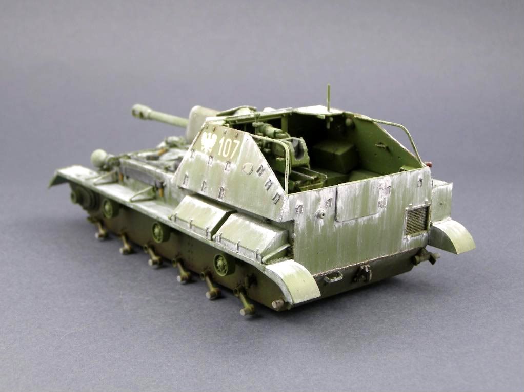

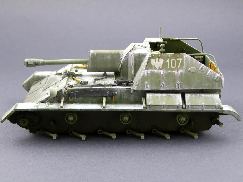

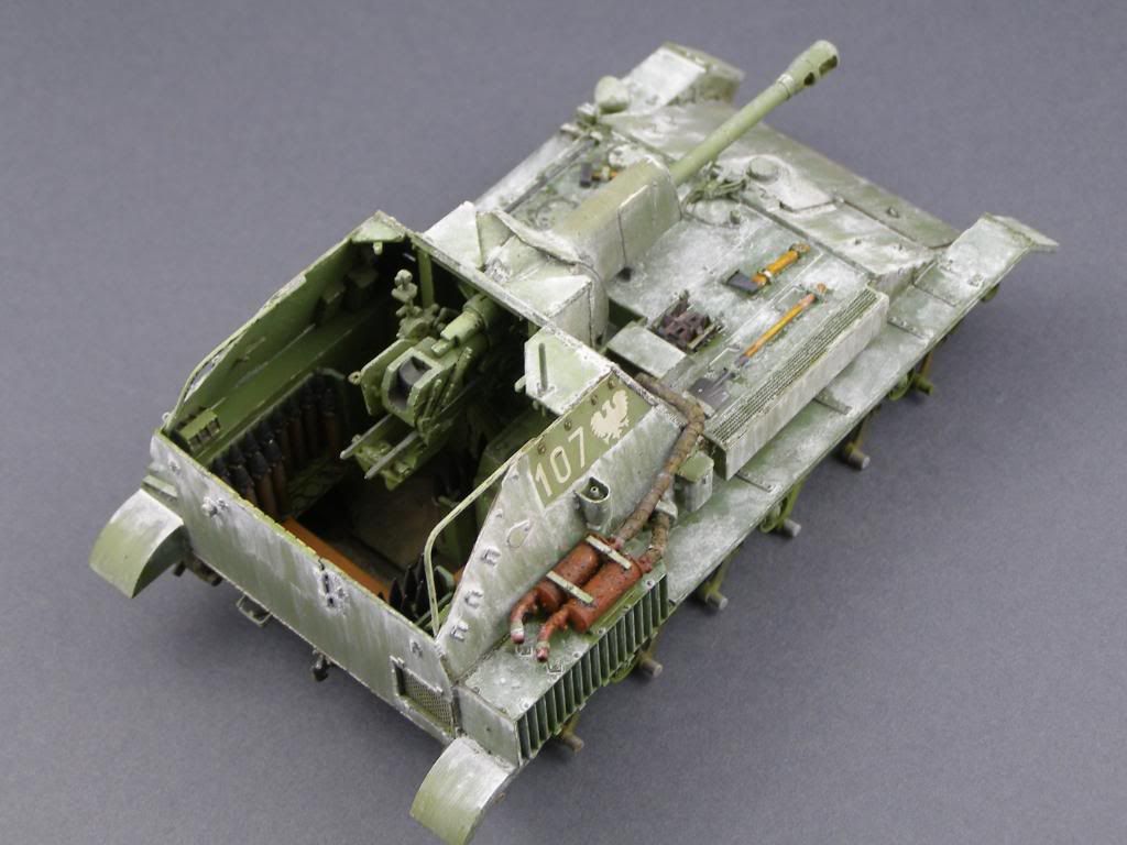

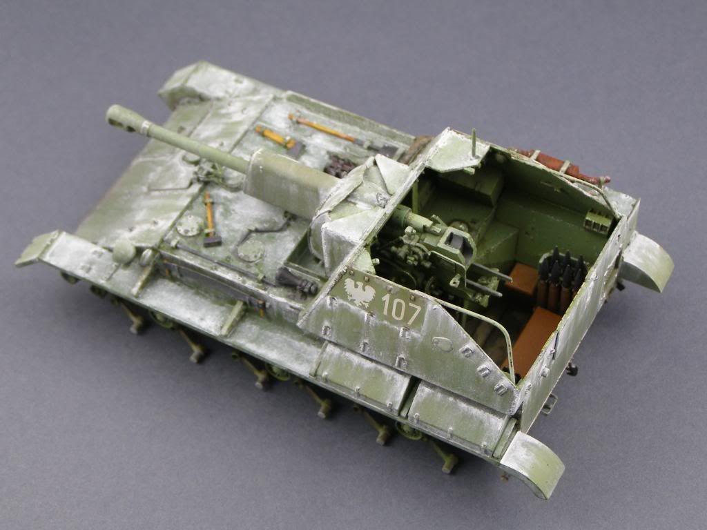

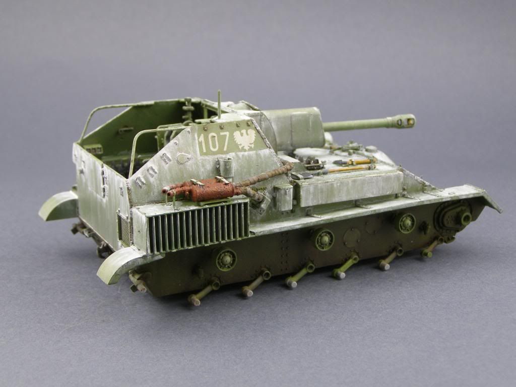

Postprzez Korowiow » środa, 7 grudnia 2011, 20:46
No i skończyłem :
Dziękuję wszystkim za pomoc i porady.
Model dostanie w niedługim czasie podstawkę.
Zapraszam do galerii.
