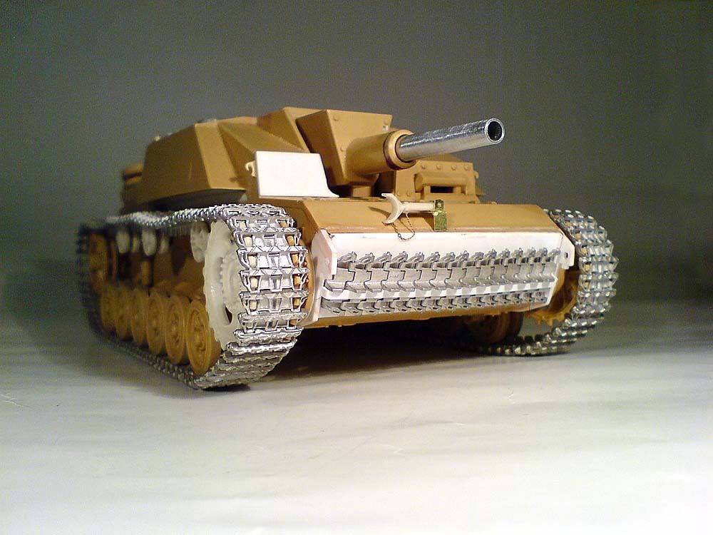

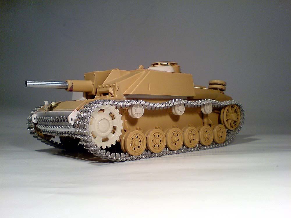

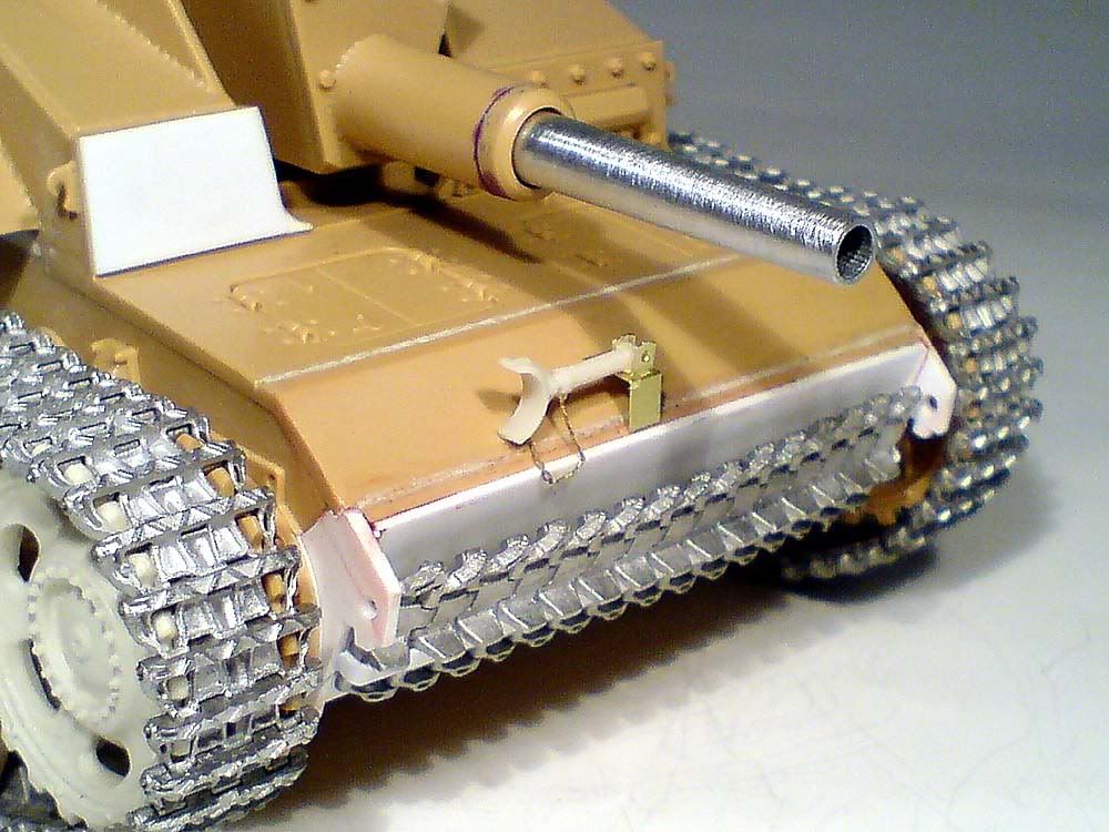

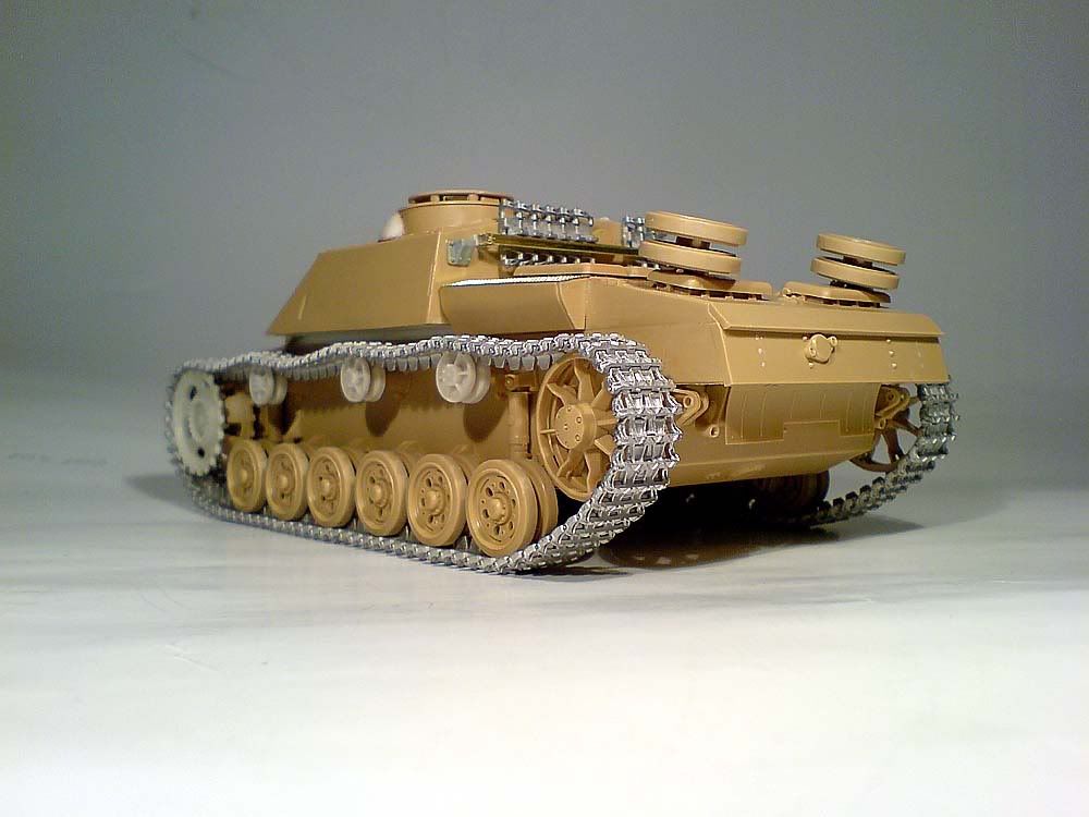

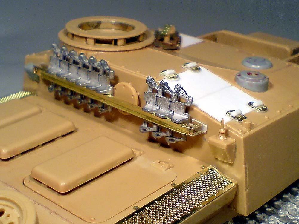

Kolejny z realizowanych równolegle projektów - model StuH 42 zainspirowany znanym filmem nakręconym na Wzgórzach Seelow wiosną 1945 roku.
Model powstaje poprzez przeróbkę modelu StuH 40 Tamiya, wymieniam niektóre elementy na odpowiednie dla późnej produkcji wozu. Dodatkowo model przechodzi waloryzację i małe korekty.

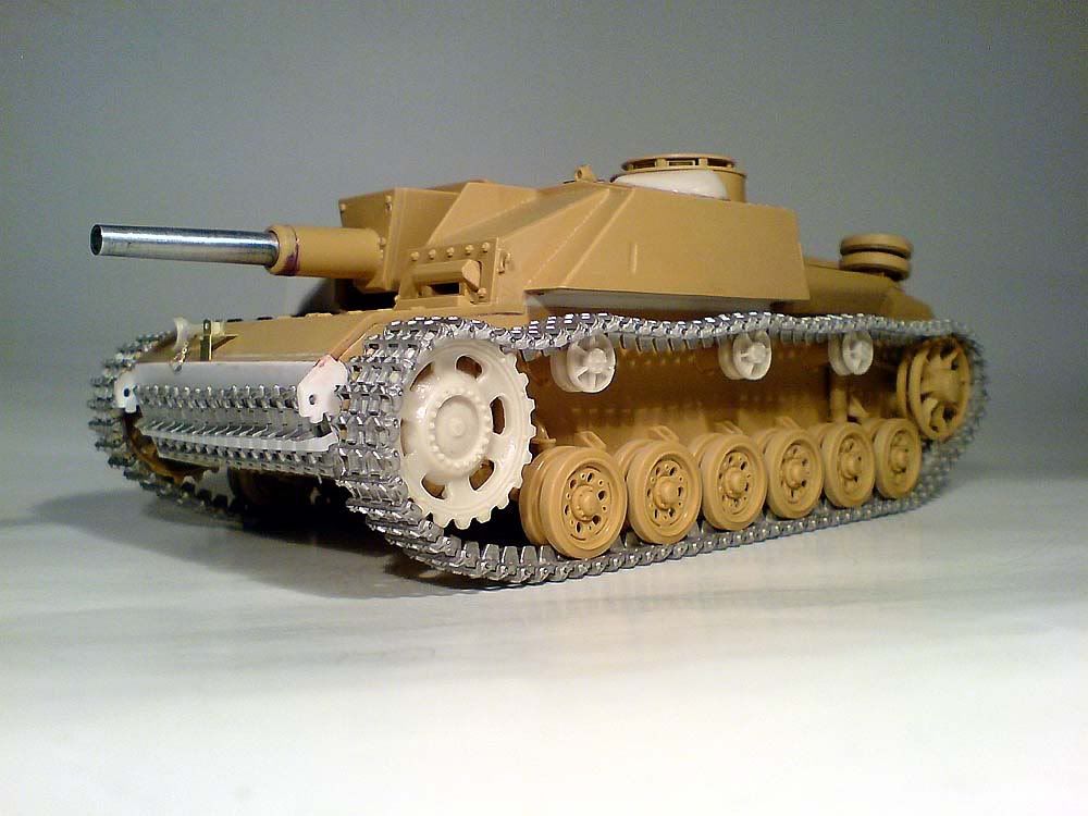

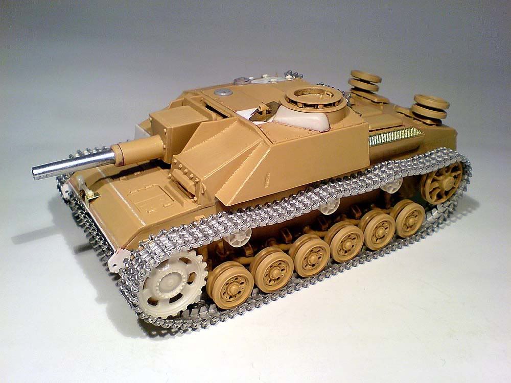

[1] Wymienione są koła napędowe oraz podtrzymujące na późne, pochodzące z zestawu CMK

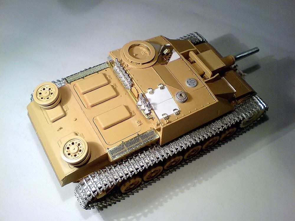

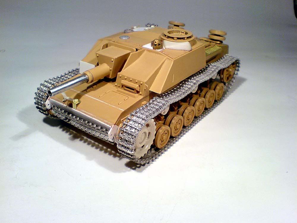

[2] Na dachu przedziału bojowego dorobiłem brakujące spawy i przerobiłem drzwczki włazu ładowniczego, podstawę pod MG 34, wyrzutnię granatów (docelowo zostanie wymieniona), dodałem klin antyrykoszetowy i nieco poprawiłem detale.

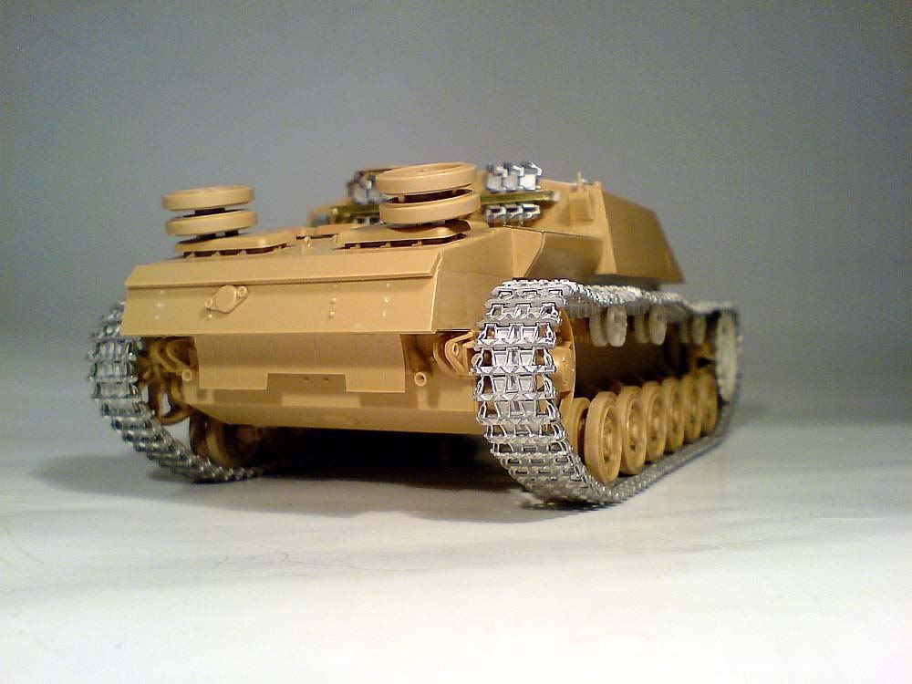

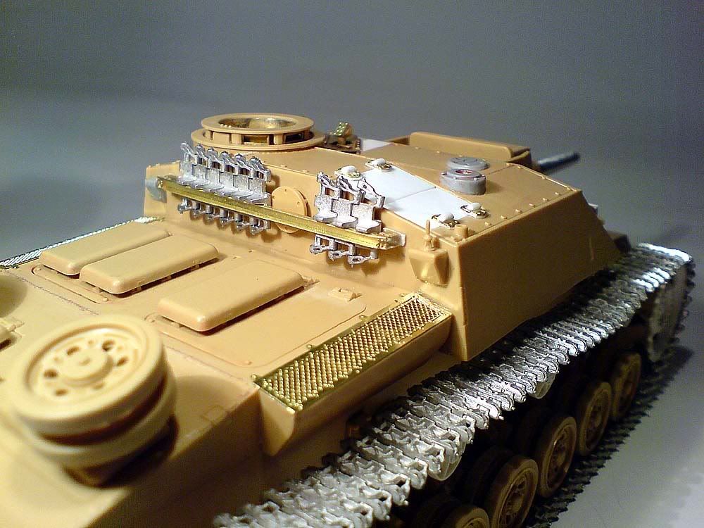

[3] Na tylnej ścianie nadbudówki przerobiłem mocowania szyny mocującej zapasowe ogniwa gąsienic

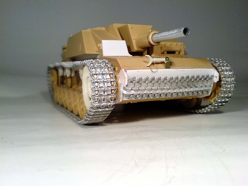

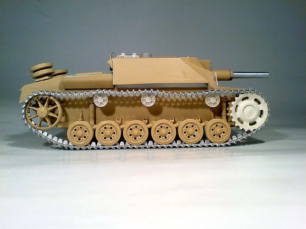

[4] Przednia płyta kadłuba oraz prawa nadbudówki zostały przerobione, żeby wyglądały jak późne, grubsze

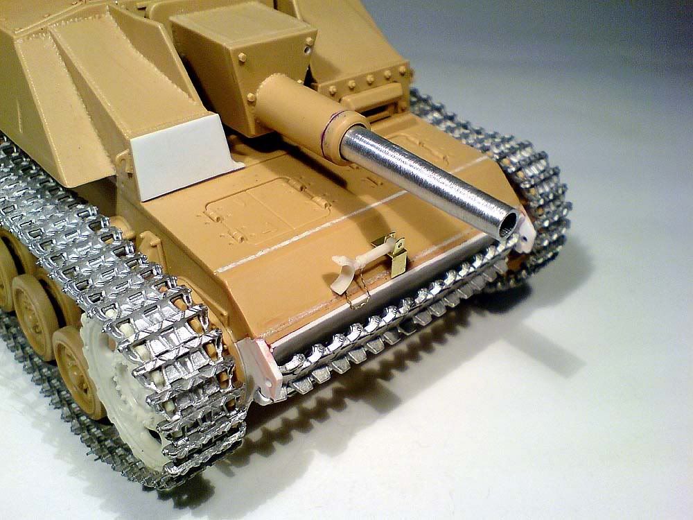

[5] Podobnie przerobione zostały "uszka" przy ścianach bocznych kadłuba

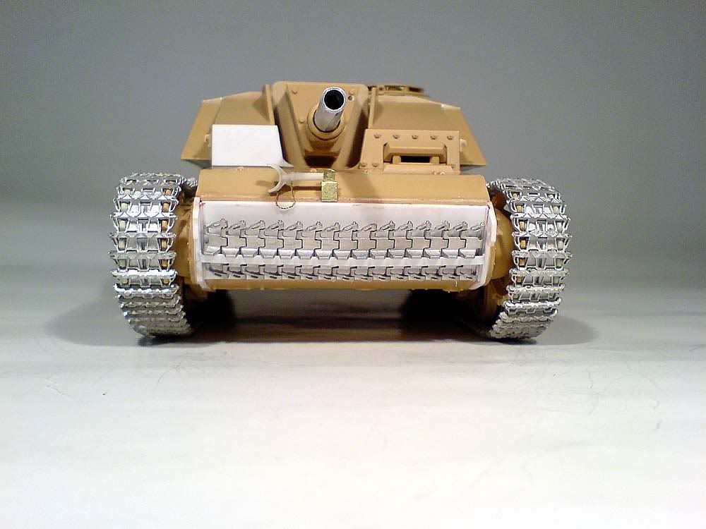

[6] Dodałem podporę lufy
Zmian będzie więcej, głównie w obrębie pancerza nad i z tyłu silnika.
Zapraszam do obejrzenia zdjęć z obecnego etapu prac.

Nie licząc tego, że masz odwrotnie założone gąsienice, to jest ok ;o) Zapowiada się bardzo ciekawy model

Zgadza się! Założyłem do przymiarki specjalnie tak, żeby szpileczki Friuli były "od zewnątrz" i żeby mi było łatwiej je dopasować na długość i wyjmować i wkładać szpilki.
Niemniej, gdyby ktoś wypatrzył więcej elementów do poprawki lub miał jakieś sugestie - będę bardzo wdzięczny za wszelką pomoc merytoryczną.
