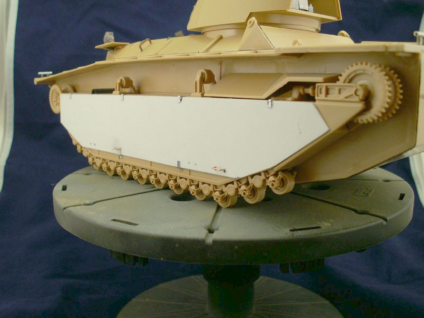

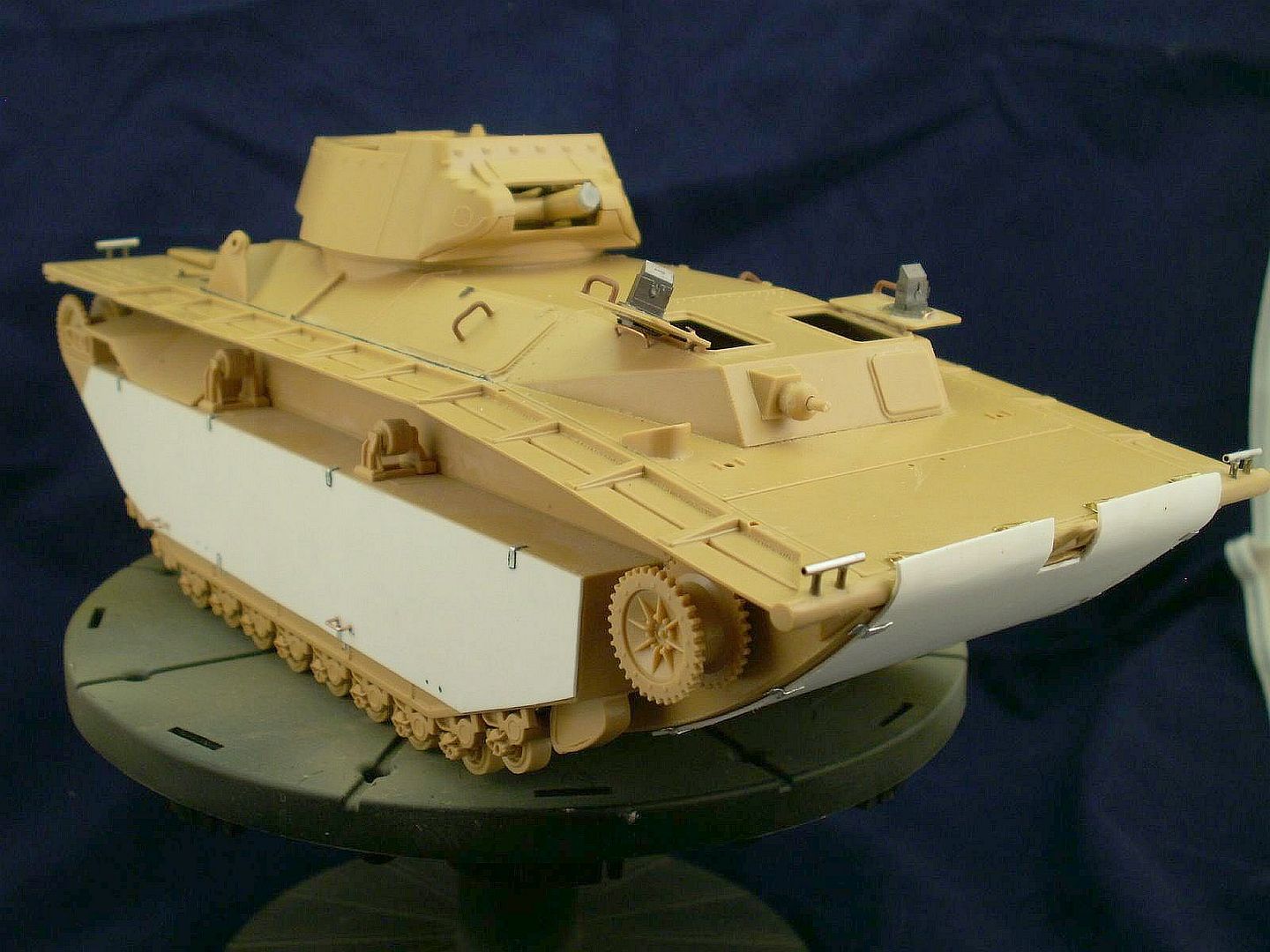

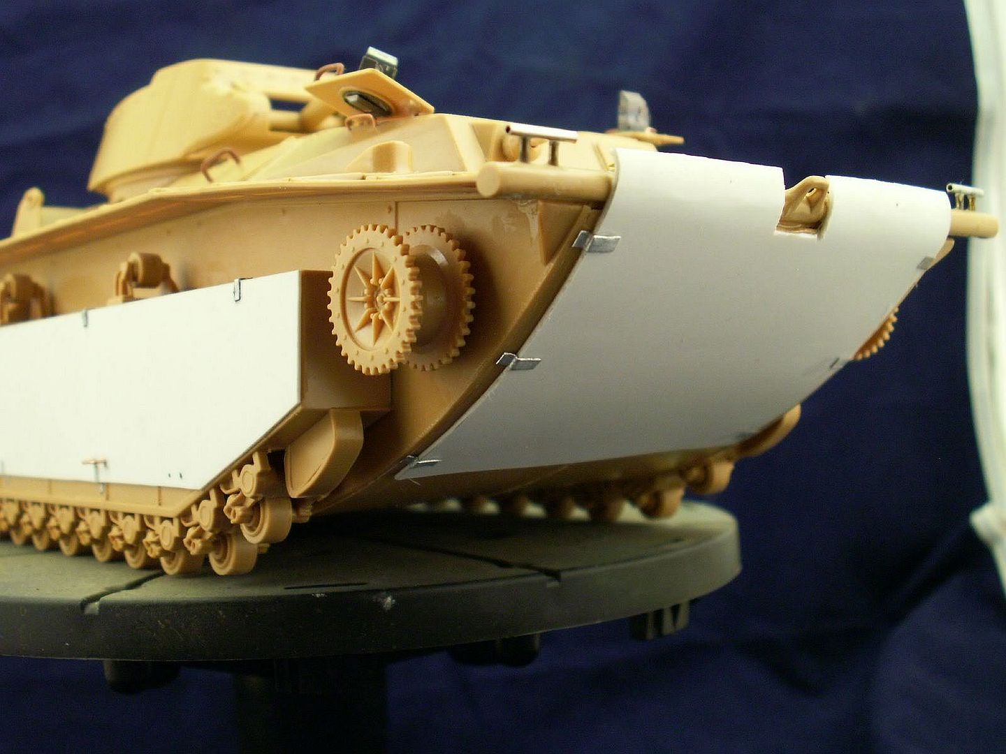

Prawie dwa lata temu, w czerwcu 2007 roku rozpocząłem projekt w którym miałem zamiar wykonać wszystkie dostępne na rynku wersje pojazdów LVT z II wś. O ile pierwsze trzy pojazdy (LVT (A)1 LVT-2 LVT-4 ) powstały w dosyć krótkim czasie, to budowa LVT(A)4 ciągnie się jak "flaki z olejem".

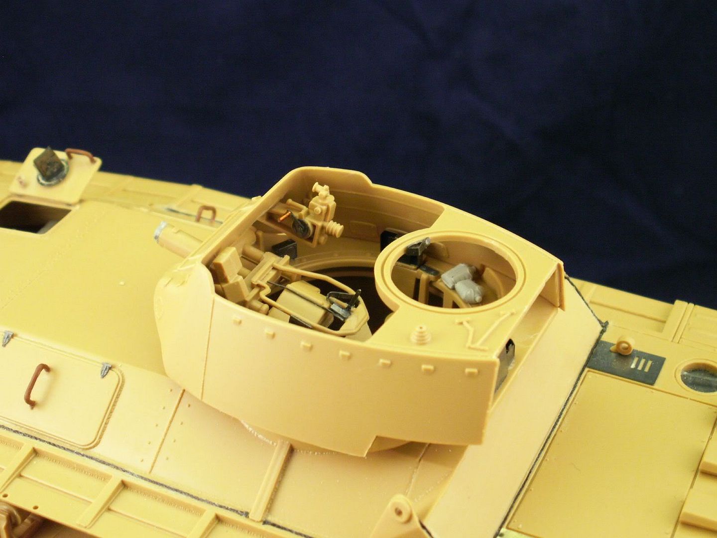

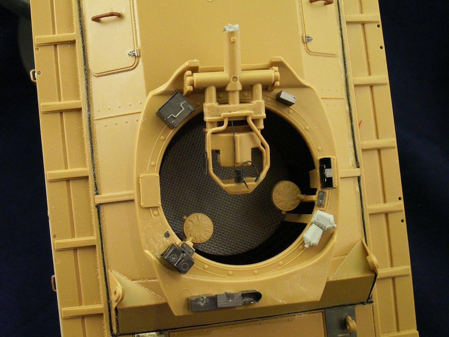

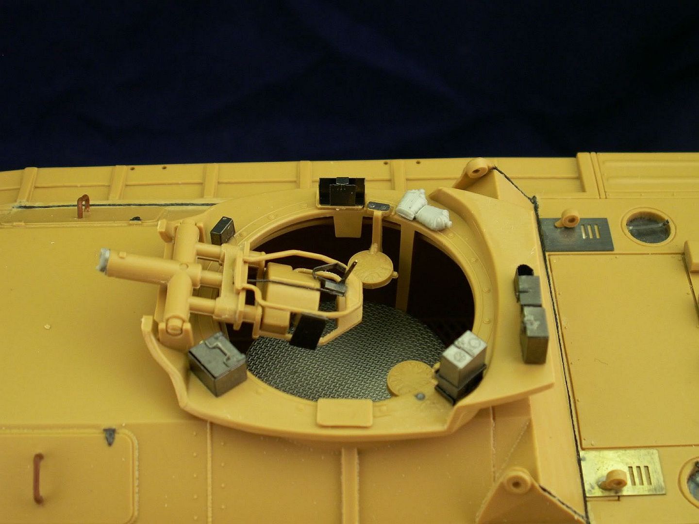

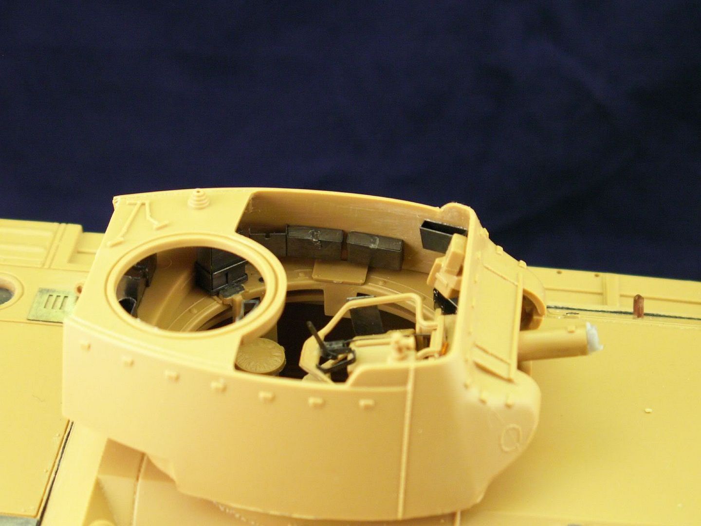

Po kilku miesiącach wracam z tematem i postanowiłem również tu go zaprezentować. Model jest waloryzowany dwoma zestawami Eduarda (interior i exterior) plus przeróbki własne na podstawie zebranej dokumentacji.

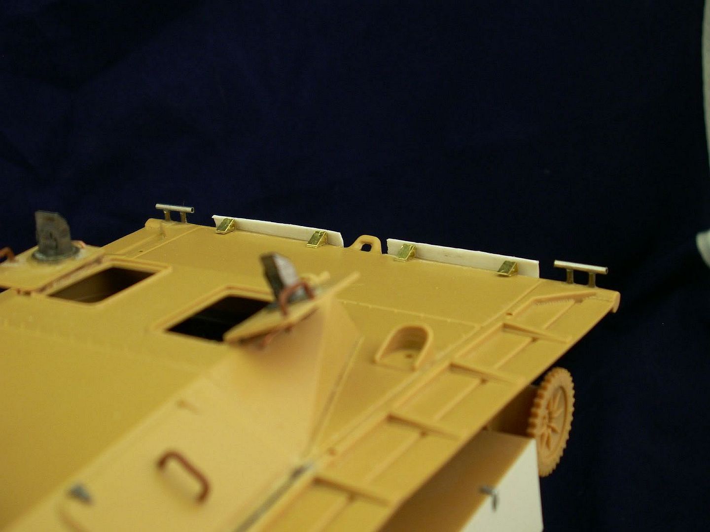

Wykonałem osłony boczne i osłonę przednią plus wsporniki. Nie wiem dlaczego akurat w tym modelu Italeri nie dodała przedniej osłony. Właśnie do tej wersji powinna obowiązkowo być :/ .
Na dzień dzisiejszy udało się większość złożyć do kupy i prysnąłem podkład z MM 2025 Marine Corps green (FS 34052). Opieram się trochę na modelu wykonanym przez Carlosa de Diego Vaquerizo i opisie z budowy zawartym w Panzer Aces nr.8 . Mam zamiar w pewien sposób powielić schemat i sposób malowania. Od tego momentu już aerograf prawie nie będzie potrzebny. Postaram się dosyć dokładnie zdać relację z dalszej części prac.
Wstawiłem figurki na próbę. Będą mniej więcej w takich pozycjach obserwujących akcję na plaży. LVT będzie ustawiony na dioramie lekko skosem do linii plaży. Diorama przy aktualnym tempie prac (Iwo Jima ) jest zapowiadana na 2012 rok, coś jak nasze stadiony na Euro :mrgreen:
Pozdrawiam !!
