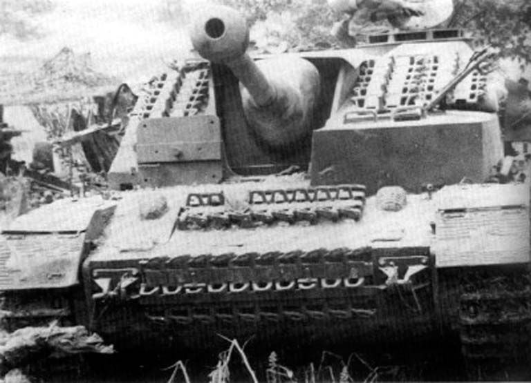

Postprzez Bigmodel » środa, 31 grudnia 2014, 09:45
Witam.
Tu są dwie fotki z obetonowanym Stugiem IV z przodu.
Jak to wyglądało w oryginale.
Jacek

Re: Sturmgeschütz IV (Sdkfz.167) [Academy, 1:35]
Postprzez Panzer Machine » środa, 31 grudnia 2014, 14:33
Czyli beton w zasadzie musiałby być po całości na tych elementach, tak jak na referkach od kolegi Bigmodel?

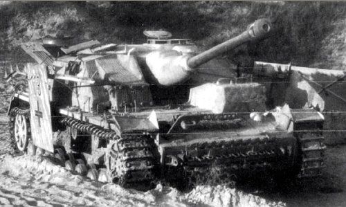

Postprzez Bigmodel » środa, 31 grudnia 2014, 15:45
Paka mogła wyglądać np, tak
Postprzez Marek Jaszczołt » środa, 31 grudnia 2014, 16:06
Panzer Machine napisał(a):Czyli beton w zasadzie musiałby być po całości na tych elementach, tak jak na referkach od kolegi Bigmodel?
Niekoniecznie, to była polowa modyfikacja więc różnie to wychodziło, patrz przykłady poniżej:
