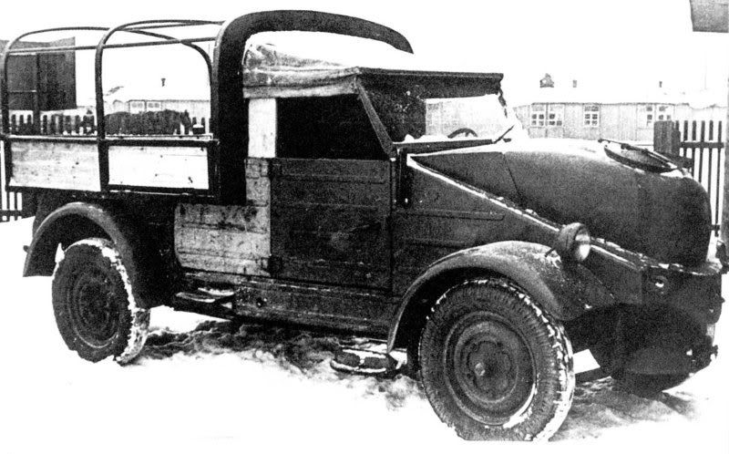

Powojenna przeróbka na wersję transportową.
(Źródło: Mueller "Volkswagen Militarfahrzeuge 1938-1948")
Warto zwrócić uwagę że pierwszy i ostatni mają filtr gazu pod podłogą mocno przesunięty do przodu. Ten środkowy ma go prawie w połowie kadłuba.

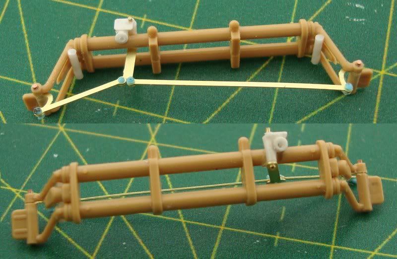

Konwersja airesa to całkowite s-f, zwłaszcza podłączenie poszczególnych elementów instalacji. Kształt baniaka na drewno też jest daleki od oryginału. Zrobię go od podstaw.

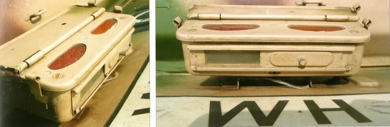

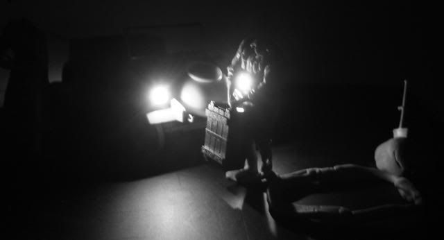

W ramach urozmaicenia postanowiłem zrobić w nim działające światła. Kupiłem mikroskopijne diody smd, przylutowałem druciki i okablowałem auto.
Akumulator jest trochę koślawy, bo go robiłem "z ręki" a pod tylną kanapą nie będzie go prawie widać. Jego głównym zadaniem jest zamaskować kable idące z bagażnika i pozwolić wybrać luzy na kablach.

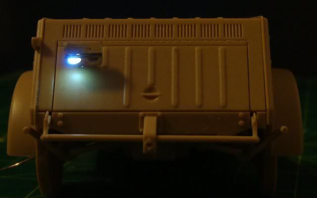

Diody smd idealnie się mieszczą w lampach modelu. Jeden kabel idzie przez podstawę lampy a drugi tyłem obudowy i przez błotnik - tak jak w oryginale. Po ustawieniu diod na miejscu zalałem je klejem cyjanoakrylowym by się nie ruszały przy każdym tknięciu przewodów.
Nie starałem się tu zbytnio, bo lampy nie będą miały "szklanych" kloszy tylko typowo wojenne blendy ze szparkami, przez które będzie padać światło. Moje diody mają zbyt współczesne zimne białe światło, wiec podmaluję je farbami transparentnymi.
Ponieważ robię późną wersję Kubla to zmieniłem nieco klapę silnika - zlikwidowałem dwa lewe przetłoczenia - tam będzie namalowana tablica rejestracyjna. Przesunąłem też lampę z krawędzi na miejsce nad tablicą.
W modelu świecić się będzie światło drogowe (lewe) i podświetlenie tablicy rejestracyjnej.

Do tylnego notka też dałem białą diodę, tak żeby jedną sztuką obsłużyć zarówno tylne światło jak i oświetlenie tablicy. Tylne światło pomaluję czerwoną transparentną.
Trochę druty dałem za grube,ale to była pierwsza instalowana dioda, przednie są już na znacznie cieńszych drucikach.

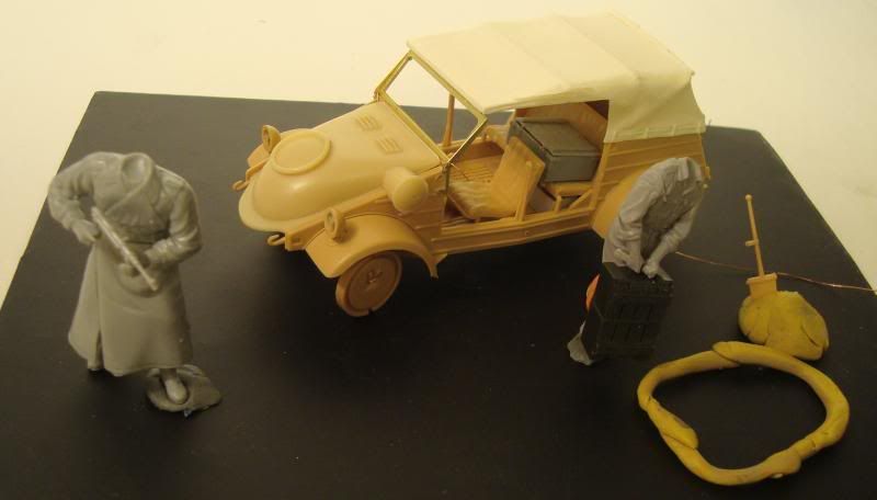

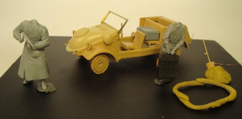

I teraz problem,który mnie aktualnie najbardziej męczy. Robić go z dachem rozłożonym czy złożonym?
Historia jest taka:
Jest maj 1945, parę godzin wcześniej Adolf przeniósł do Walhalli Ewę Braun, psa Blondi i siebie. Są jeszcze w miejsca w Rzeszy do których nie dotarli Alianci. W takiej to właśnie enklawie dwóch żołnierzy zakopuje chyłkiem jakieś ważne dokumenty albo złoto. Kto ich tam wie... Żołnierz kopiący tak się zgrzał, że nawet zdjął płaszczyk i pracuje dalej w samej koszuli. Oficer ubezpiecza. Przydałby się jeszcze SS-man który za plecami obydwu dokręcałby tłumik do swojego lugera.
Mając dach rozłożony wyglądałby naturalniej, ale mając otwarty widać by było, że otwarty jest bagażnik za fotelem skąd też są wyciągane skrzynki. Poniżej symulacja scenki.
To jak, z dachem czy bez?

Postprzez Mariusz 72 » czwartek, 18 lutego 2010, 15:36
Cześć.
Kope lat panie PanCerny. ;o)
No fajnie to się zapowiada. Ja bym zrobił z dachem rozłożonym. Złożony dach to spory kłopot.
Zrobiłem sobie taki niedawno wzorując się na pracy Siary. Zajęło mi to kilkanaście godzin.
Stelarz jest trudny ale plandeka jeszcze bardziej + paski mocujące.
Nie bardzo rozumiem dlaczego ciągnąłeś przewody przez cały pojazd.
Skoro stoi na podstawce mogły równie dobrze biec po niej...
Obserwuję :shock:

A czy dach nie jest odrobinę za krótki? Bo tak mi to wygląda..

Pan_Cerny napisał(a):odnoszę wrażenie że na nPWM uzyskam większe wsparcie przy dręczących mnie problemach
Marku ale pod warunkiem że wątek założysz w Hyde Parku :lol: .
Re: Kübelwagen mit Holzgasgenerator - Tamiya 1:35
Postprzez badger » czwartek, 18 lutego 2010, 20:43
Marku a czy on czasem nie powinien mieć opon ?? :P
Pozdrawiam Jacek
badger
Posty: 710
Postprzez Pan_Cerny » czwartek, 18 lutego 2010, 22:47
Kable idą przez całą długość bo w tylnych kołach chce zrobić gniazda do których się będzie wpinać zasilanie.
Z garbem jest szpetny, ale i bez niego bardziej urodziwy nie jest :)
Opony? Jakie opony? Przecież to wojenna produkcja a guma, wiadomo, materiał strategiczny... :)
Dach to produkt trackz, trochę zwichrowany, jak go naprostuję to zobaczę czy rzeczywiście nie jest za krótki. Najwyżej się go dosztukuje z przodu.

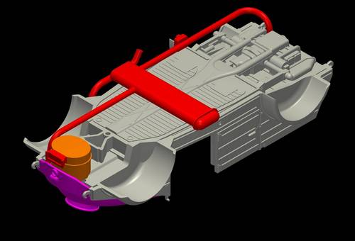

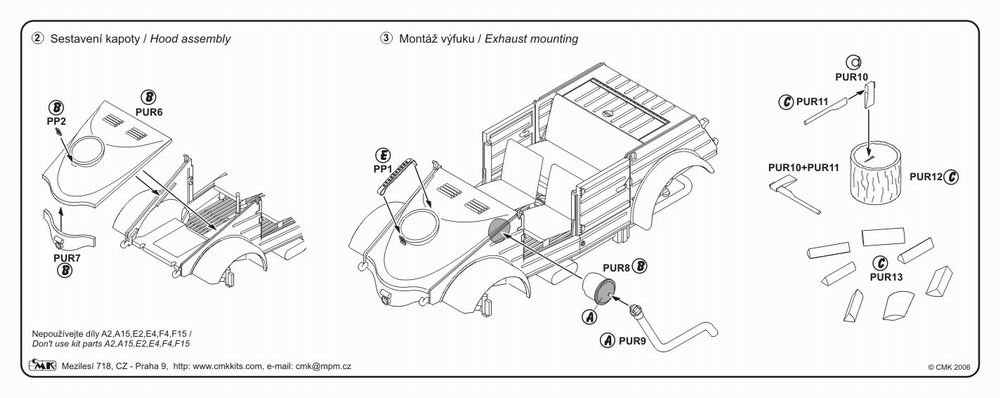

A teraz kolejne ważne pytanie.
Jak do .... przebiega instalacja gazowa w tym samochodzie?

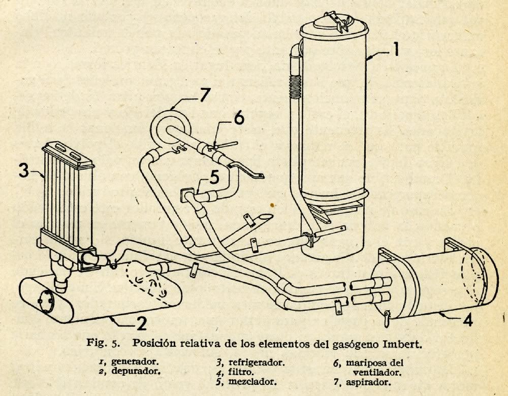

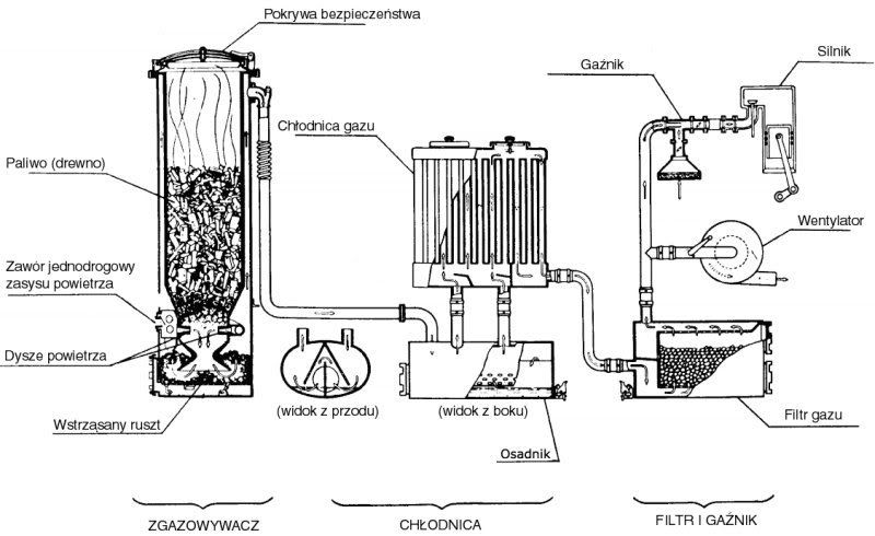

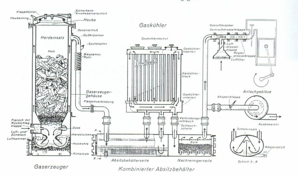

Schemat najpopularniejszego wówczas generatora gazowego Imberta jest następujący.

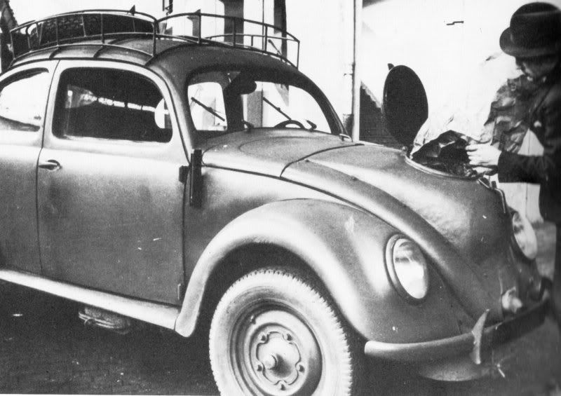

Znalazłem też e sieci ciekawą modyfikację.
Osadnik jest połączony z filtrem gazu.

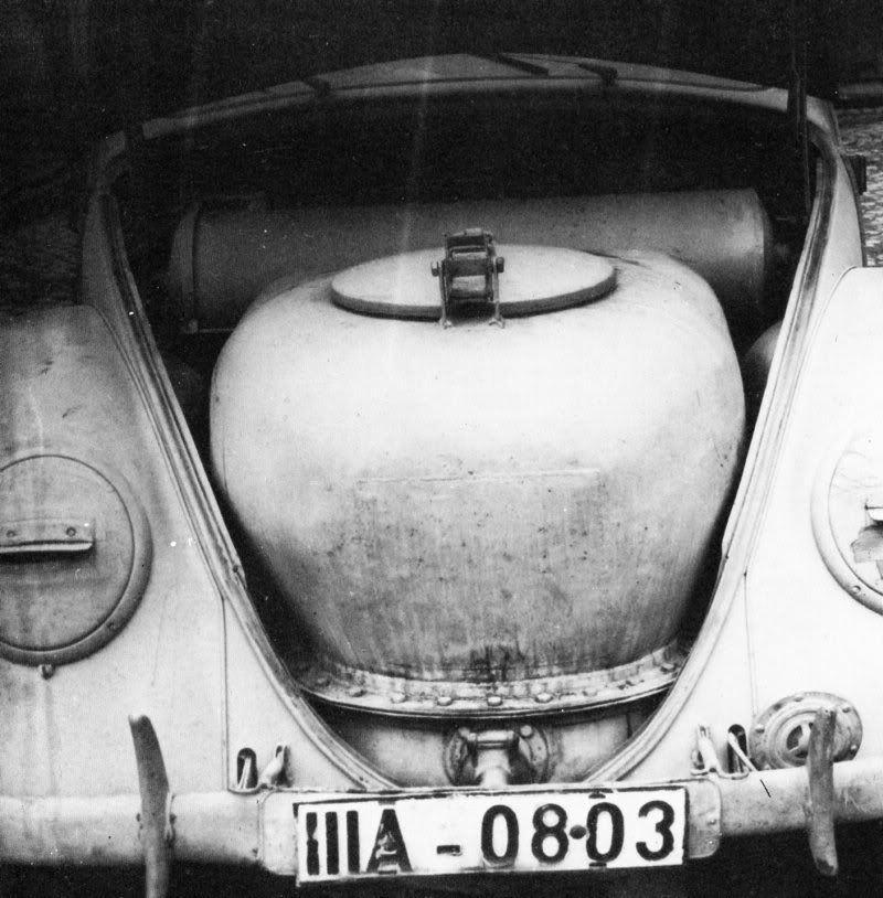

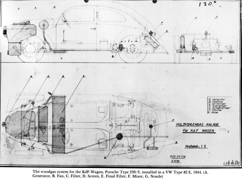

Tak to wygląda w garbusie.

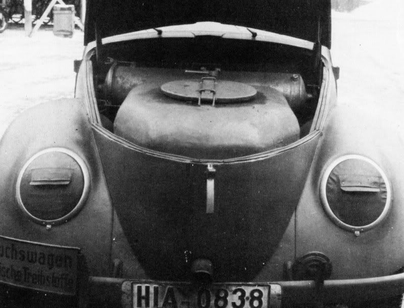

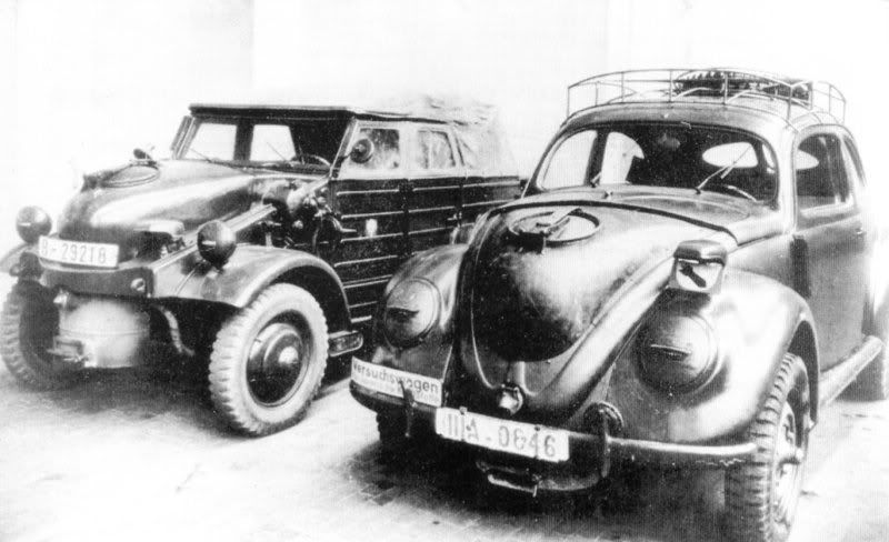

Na zdjęciach (VW Beetle at War) widać niestety tylko tyle:
Wg mnie to cylinder za "kotłem" to osadnik połączony z filtrem, to coś pod podłogą auta to duża chłodnica. Ale na schemacie generatora z garbusa te rurki łączące wszystkie trzy elementy są jakieś pomieszane.
Czy jest na sali ktoś kto wie o co tu chodzi?

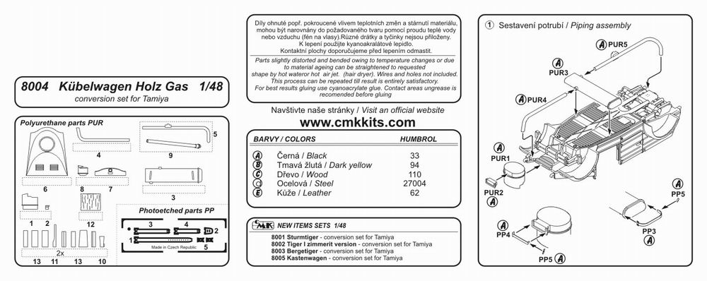

Tak to widzi CMK (1:48), ale to jest to samo co w Aires (1:35)
Jakieś żałosne g...

Marek, siedzę i ryję w temacie.
Słuchaj, ewidentnie twór Aires'a jest do bani. Połączenia są do bani, a właściwie to ich... nie ma. W układzie prezentowanym w zestawie żywicznym ta boczna rura, wisząca w dół, jest kompletnie bez sensu. Moim zdaniem jest to efekt niewłaściwej interpretacji tej chyba jedynej znanej fotografii - ta rura po prostu MUSI biec dalej, bo jest to jedyna logiczna droga przebiegu gazu.

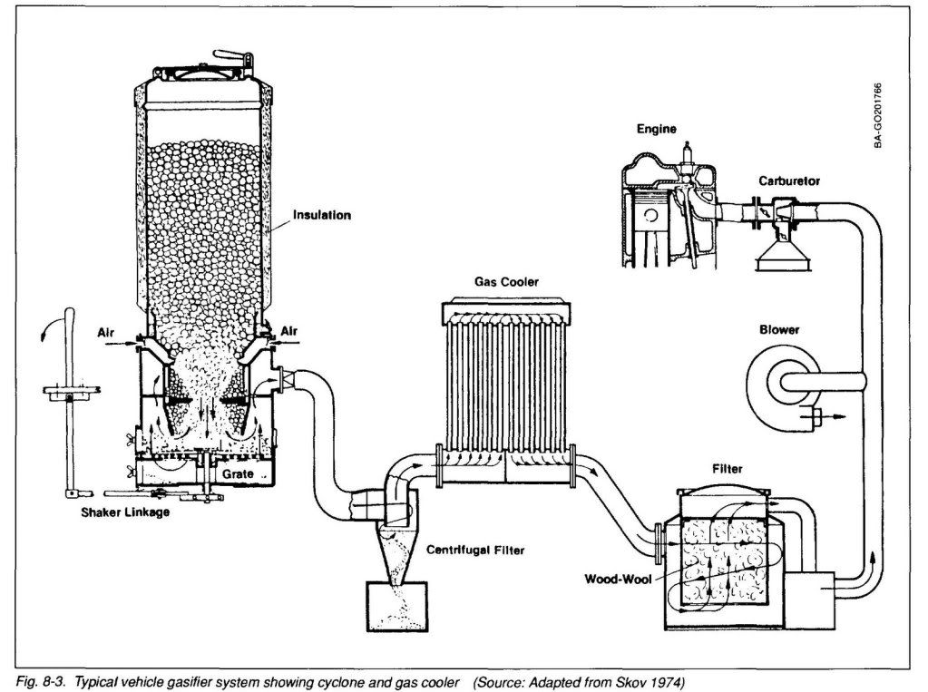

Zreasumujmy to, co już wiemy o holzgazie:
- Pierwszym elelentem ciągu jest kompleks zgazowywacza
- Drugim MUSI być osadnik, a właściwie ODPYLACZ i należy pamiętać, że przechodzący przez niego gaz biegnie bezpośrednio z paleniska, czyli ma na tyle wysoką temperaturę, że "wkład" osadnika nie może być palny. Z tego wynika, że nie może to być korek, wątpliwe jest również używanie w tym miejscu czegokolwiek (odpylacza, filtra) z wkładem, nazwijmy to, tekstylnym (a tak się chyba tłumaczy TUCH-reiniger?). Daltego w tym miejscu najcześciej stosowano odpylacze/osadniki "cyklonowe" - odśrodkowe (Zyklonreiniger)
- Po odpyleniu gaz podlega SCHŁODZENIU, zatem kolejnym elementem MUSI być chłodnica, dalej...
- ...FILTR - i tu można już pchać korek czy inne tam włókna
- No i dalej to już dmuchawa, filtr końcowy (Schlussreiniger) i do gaźnika.
Po analizie tego, co wyszperałem, dochodzę do takich wniosków:
- Od zgazowywacza rury powinny biec do tego płaskiego dinxa pod podłogą. Ta rura jest jednocześnie OSADNIKIEM i CHŁODNICĄ (mam gdzieś taki przekrój, na którym widać obie instalacje wewnątrz, najpierw jest część na osadzanie się pyłów, a potem rurki radiatora), stąd moja teza. Rura ze zgazowywacza wchodzi (powinna wchodzić) od lewej strony.
- Dalej rura wyłazi z prawej (niekoniecznie od boku, tam są - powinny być - drzwiczki do wygarniania osadu i przepłukania osadnika, raczej idzie od góry) i zapiernicza do góry, do tej poziomej rury pod maską. To będzie FILTR z wkładem korkowym lub włóknami, dostęp do wygarniania i płukania - drzwiczkami od prawej)
- Z filtra rura wyłazi z lewej strony, jak w zestawie i zapyla w dół, przy poziomym osadniku zagina się i biegnie do tyłu, do silnika - i to będzie ta rura, która w Airesie wyłazi od tyłu z osadnika/chłodnicy!!! Moim zdaniem tu właśnie tkwi błąd, w ogóle nie powinno byc tego połaczenia, za to ta schodząca z góry fajka nie powinna się urywać, tylko lecieć dalej do silnika. Spróbuję to wieczorem w domu naszkicować albo nanieść na fotę.

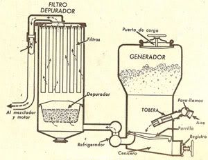

Tu masz jeszcze parę wyszperanych szkiców, nie wiem, może już je masz:
To jest schemat tych instalacji, które na fotach mają dwa pionowe baniaki
Tu masz pięknego centrifugala (temperatura!) i potem wood-wool filter
Mały gazogenerator do osobówek, bez wielkiej chłodnicy, odpylacz i filtr w jednym baniaku (juz po schłodzeniu)

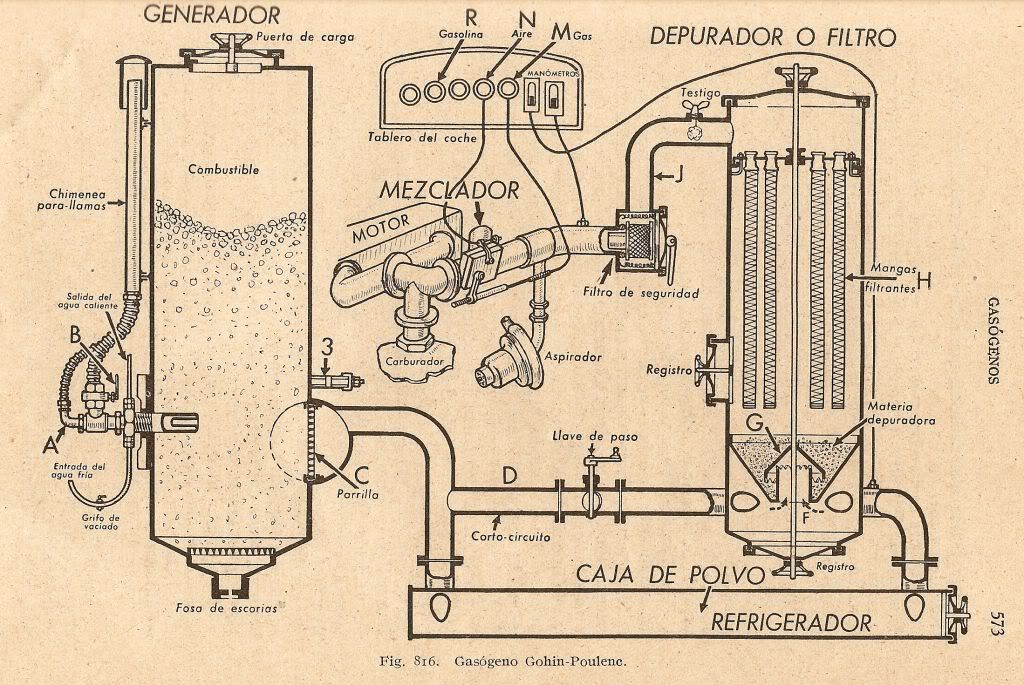

No i na deser piękny rysunek perspektywiczny, który ostatecznie dobija wytwory Calibre35 i Italerki :)

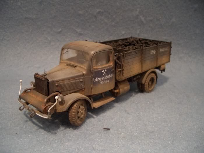

A nie mówiłem? I zobacz, mój mercedesowy baniak z lewej okazuje się spełnionym proroctwem :)
Na życzenie tłumaczenie opisu elementów, uczcie się ludzie języków :D

Postprzez Pan_Cerny » niedziela, 21 lutego 2010, 00:03

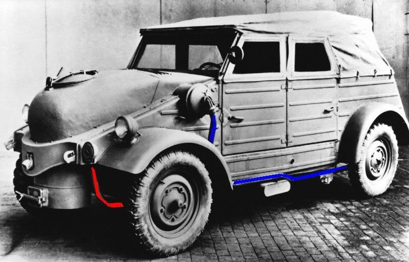

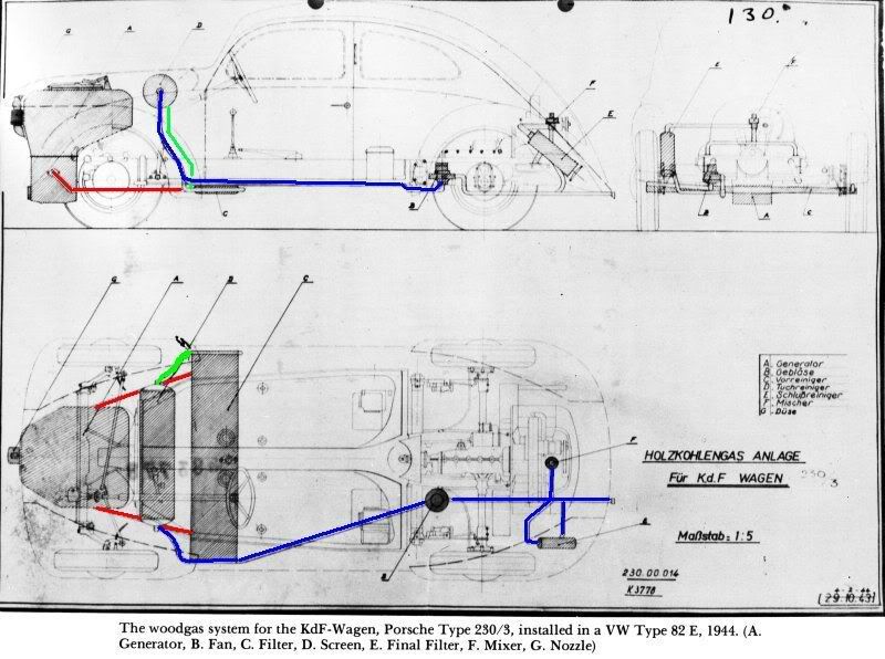

Czyli ustalamy, że instalacja wygląda tak:
Z kotła idą dwie rury (kolor czerwony) do osadnika-chłodnicy pod podłogą.
Potem rurą po prawej stronie (kolor zielony) gaz idzie do zbiornika pod przednią szybą.
Następnie rurą niebieską idzie do komory silnika?
Na tym zdjęciu oraz na fotce "tankowanego" garbusa widać, że osadnik pod podłogą jest z prawej strony otwierany.
