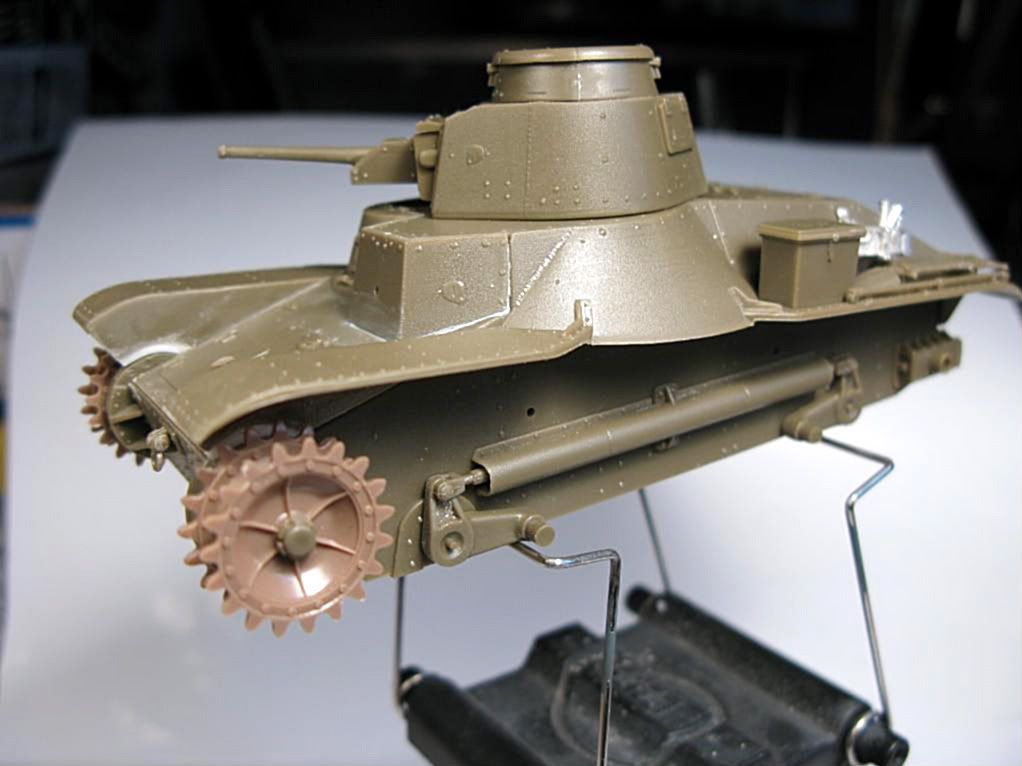

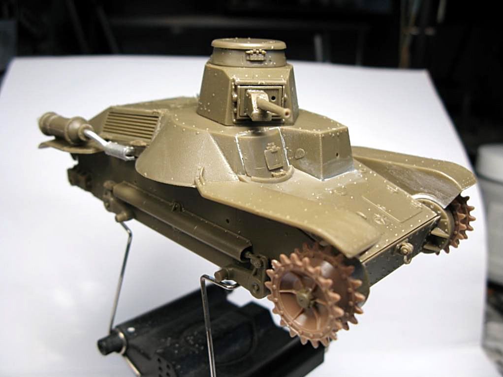

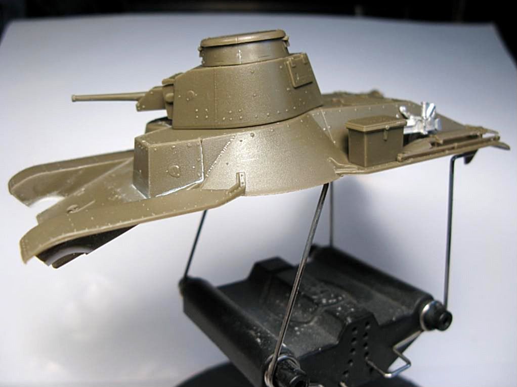

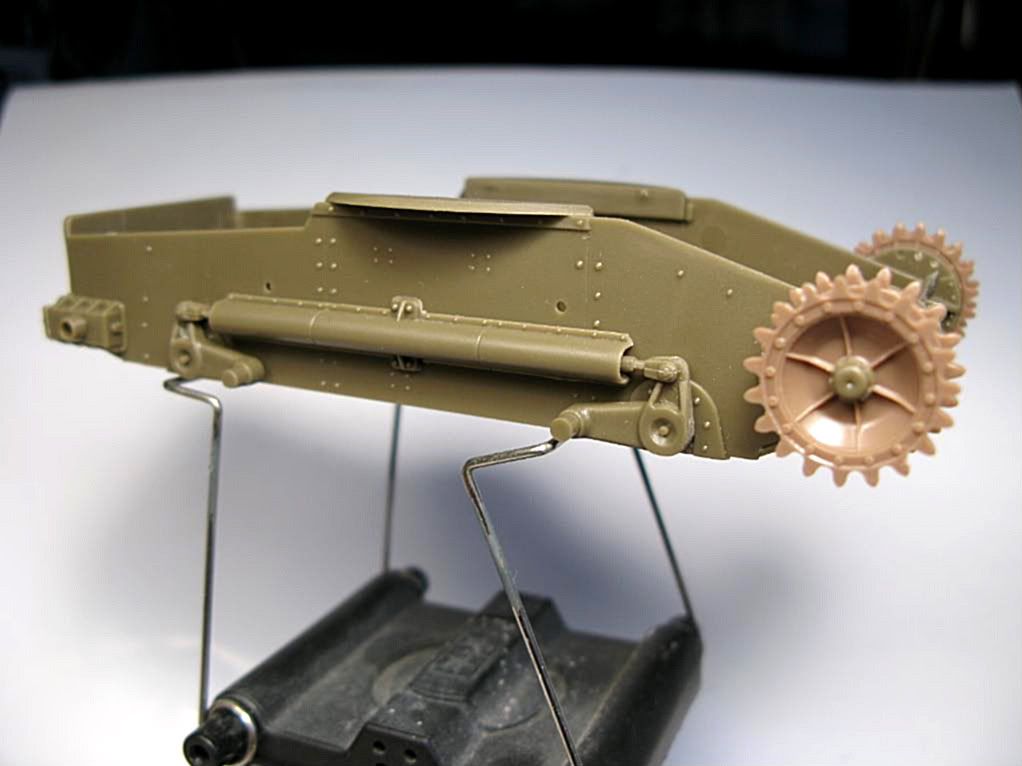

Drugi odcinek serialu za mną. Czas na małą aktualizację. Poskładałem wannę i część kadłuba z wieżą. Niestety zużycie form jest widoczne podczas obóbki części. Skorygowałem przednie błotniki, dodając cienkie pręciki z polistyrenu, za mocno odstawaly od osłon. Sporo szpachlowania i szlifowania jeszcze pozostało. Powoli uzupełniam detale. Założyłem koła z zestawu Modelkasten SK-50. Całość na razie złożona bezklejowo. Kilka zdjęć z warsztatu.

Przyznam, że na FMR przemalowywałem już Ha-go w kamuflażu trojbarwnym, a inspiracją do wykonania "szarego" był model Miga, a nie oryginalne zdjęcie. Korzystam głównie z zeszytów GroundPower i polskich monografii. W jednej z nich byla kolorowa tablica z szarym Ha-go w brązowe plamy.
Co do spasowania mój tez kuleje, najbardziej łączenie po skosie wanny z kadłubem.
Stare formy są i chyba z tego to wynika.

Postprzez Jarek Gurgul » wtorek, 23 marca 2010, 19:09
Adam Obrębski napisał(a):Ten cały Fine Molds wygląda jak Tamka, nawet plastik podobny kolorystycznie... widzę, że chyba mieli też podobne pomysły przy "rozbijaniu" na części składowe...
A w drugą stronę - Tamiya nie wypuściła czasem ostatnio jakichś pancernych przepaków Fine Molds?
Lampi, co to za metal z tyłu na lewym błotniku?
O ile się nie mylę to z FineMolds były tylko figurki.
Ten metal to podnośnik, który jest w zestawie.
