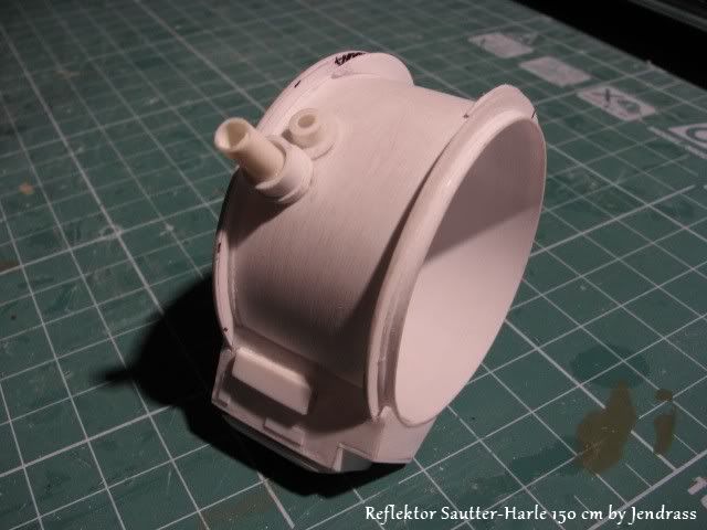

Wczoraj zacząłem pracę nad reflektorem przeciwlotniczym paryskiej firmy Sautter-Harle o średnicy lustra 150cm.
Reflektory te używane był w przedwojennym WP w ramach kompanii reflektorów przeciwlotniczych (KRPlot.) formowanych do współdziałania z jednostkami dział przeciwlotniczych. Sprzęt firmy Sautter-Harle zaliczał się do najnowocześniejszych w Europie, a w ramach WP planowano wyposażyć (rozpoczęto wyposażanie) w ten typ urządzeń jednostki uzbrojone w nowoczesne armaty przeciwlotnicze 75 mm St wz 36/37. Kompanie reflektorów plot S-H dzielono na motorowe (pełen ciąg motorowy), oraz półstałe (z mniejszą liczbą środków motorowych). Do wybuchu wojny w sprzęt paryskiej firmy wyposażono tylko jedną KRPlot.
Reflektor w położeniu marszowym
Mój dzisiejszy wytwór:
Stelaż kleiłem próbnie, żeby sprawdzić wymiar. Sam reflektor nie jest problemem, jednak przyczepa to spora tajemnica.
Może macie pomysł jak mogła wyglądać rama takiej przyczepki, jakieś analogie do niemieckich konstrukcji ?

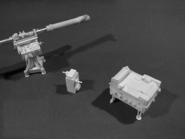

Dodatkowo reflektorem można było poruszać zdalnie za pomocą odpowiedniego urządzenia:

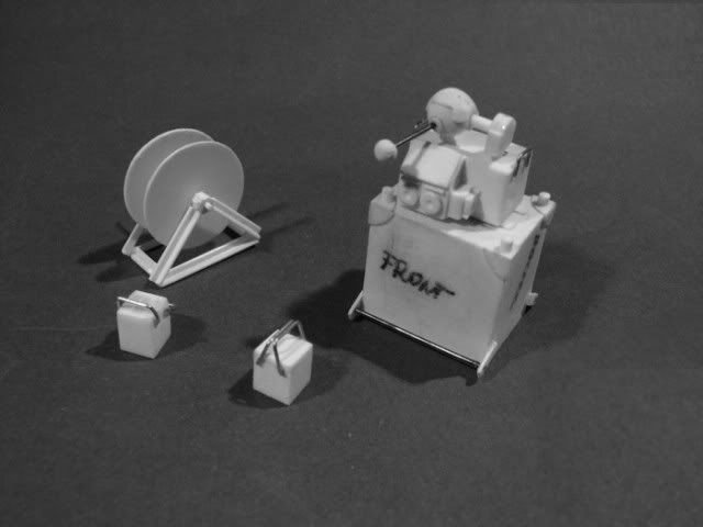

Pluton 3-4 współdziałających ze sobą reflektorów S-H wspomagany był przez nasłuchownik Goerza:
a ten z kolei zbierał informacje wspólnie z dalmierzem PZO-Levallois oraz aparatem centralnym;
Nad całym tym sprzętem męczę się od pewnego czasu, powoli udaje się kończyć klejenie poszczególnych elementów "systemu". Będę wdzięczny za wszelkie wasze uwagi i pomoc.

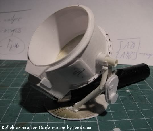

Postprzez Jendrass » środa, 2 marca 2011, 18:14
Hej

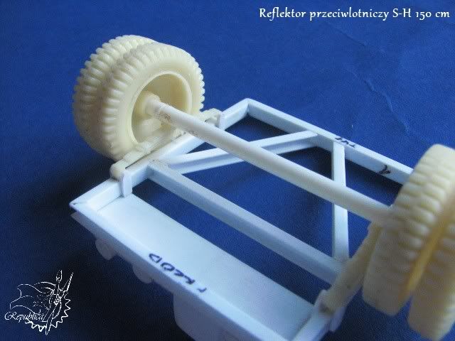

Wykonałem dziś ramę przyczepki razem z amortyzatorami oraz część urządzeń kierujących reflektora.
Dopiero teraz, kiedy jest już przyczepka, widać jak potężne to było urządzenie.

Re: Reflektor przeciwlotniczy Sautter-Harle 150 cm
Postprzez Panzer » czwartek, 3 marca 2011, 08:14
No rzeczywiście robi wrażenie jak się porówna ze standardowym kółkiem w przyczepce.
Brawo za to co robisz, bo wychodzi Ci to wyśmienicie. Widzę, że Bytom zmobilizował Cię do pracy :)

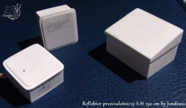

Dużo jeszcze czasu minie zanim skończę ten model ale jest chwila więc sklejam.
Dziś wykonałem elementy przyczepy, których prawdę mówiąc bałem się najbardziej - tylne skrzynki oraz przedni zasobnik.
Nie mają ci one co prawda jeszcze wszystkich drobiazgów jak zawiasy, pokrętła i wizjery ale to już nic wielkiego jeśli ma się całą bryłę. Najbardziej obawiałem się dwóch bliźniaczych skrzyneczek i ich zaokrągleń ale wyszło lepiej niż sam się spodziewałem :)
Jutro podepnę to wszystko do przyczepy, dyszel i powrót do reflektora.
Zapytam z wyprzedzeniem.

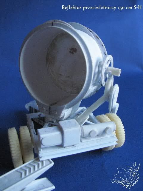

Wnętrze samego reflektora jest srebrne (polerowana stal?!). Jak najlepiej je pomalować żeby uzyskać efekt srebrzenia i połysku ?
Pozdrawiam i dzięki za doping, przydaje się przy tej robocie (vide Wasze pracki z Bytomia)
http://www.whiteeagle.net.pl
Jendrass
Posty: 477
Dołączył(a): sobota, 17 maja 2008, 23:37
Postprzez Kamil Feliks Sztarbała » czwartek, 3 marca 2011, 23:55
wykleic folią alumiową..
Postprzez Jendrass » czwartek, 3 marca 2011, 23:57
Kamil Feliks Sztarbała napisał(a):wykleic folią alumiową..
Efendi ! Dzięki Ci !
Tak jeszcze dopytam, a cyjanoakrylem można li ?
Jendrass
Posty: 477
Postprzez Kamil Feliks Sztarbała » piątek, 4 marca 2011, 00:03
mozna, ale to kłopotliwe. zainwestuj 15 złotych w microscale metal foil adhesive (choć IMO klej niewiele rózni sie od kleju introligatorskiego), wysmaruj nim wnętrze. gdy wyschnie pokryj folią, wetrzyj sztywnym, ale delikatnym pędzlem, dla wyrównania folii. jak sie uda, bedziesz miał powierzchnie lustrzaną

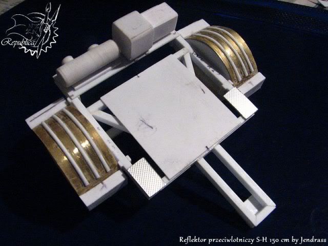

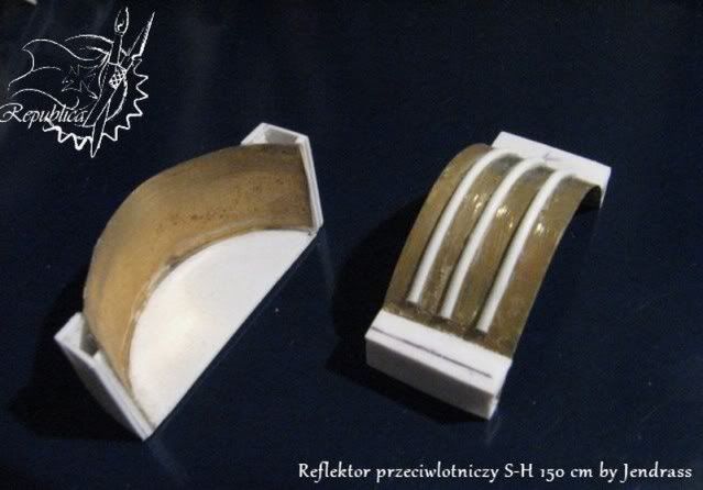

Postprzez Jendrass » piątek, 4 marca 2011, 20:28
W trybie ekspresowym dwa zdjęcia - dziś ciąg dalszy przyczepy oraz kolejna makabra czyli błotniki :)
Wrzucam w stanie półsurowym i z tego co widzę paski wymagają jeszcze niewielkiej korekty, ale ogólny zamysł już widać.
Udanego piątkowego wieczoru ! ;)
