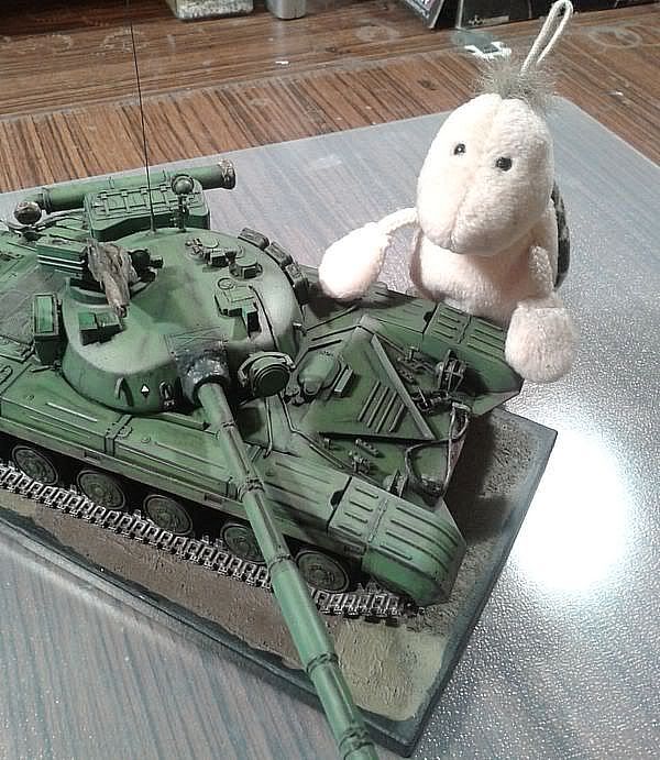

A to mój pomocnik

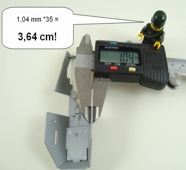

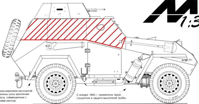

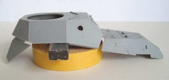

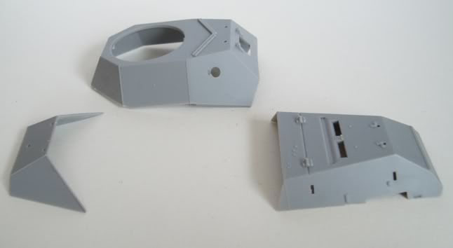

Postprzez spiton » czwartek, 23 lutego 2012, 12:14
Super, że chciało Ci się skorygować grubość pancerza. Mnie dziwi, że mało kto zwraca na to uwagę. A widoczne jest to zwłaszcza przy wrakach ciężkich pojazdów, gdzie różnice w grubości poszczególnych płyt są ogromne.
Re: БА-64Б СОВЕТСКИЙ БРОНЕАВТОМОБИЛЬ - MiniArt - 1:35 [open]
Postprzez Pan_Cerny » czwartek, 23 lutego 2012, 13:31

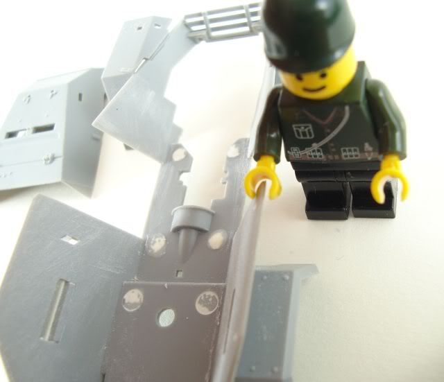

spiton napisał(a):Super, że chciało Ci się skorygować grubość pancerza.
Boczne ścianki BA-64 mają, o ile mnie pamięć nie myli, 7 mm grubości. Więc w skali 1:35 powinny mieć 0,2 mm! W zamkniętym modelu grube ścianki nie rażą, bo ich nie widać. Chyba że ktoś go zrobi z otwartymi drzwiami - to wtedy widać grubaśne ściany i takoż grube drzwi.
W kabriolecie sporo jest do pocienienia, ale końcowy efekt jest warty włożonej pracy.
