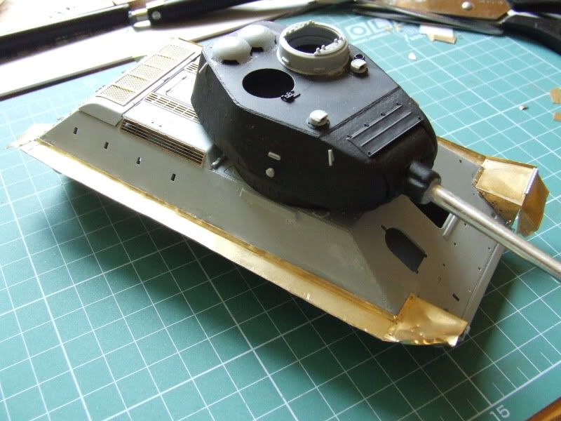

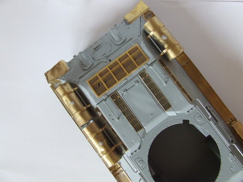

Witam !

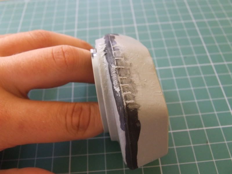

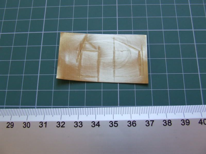

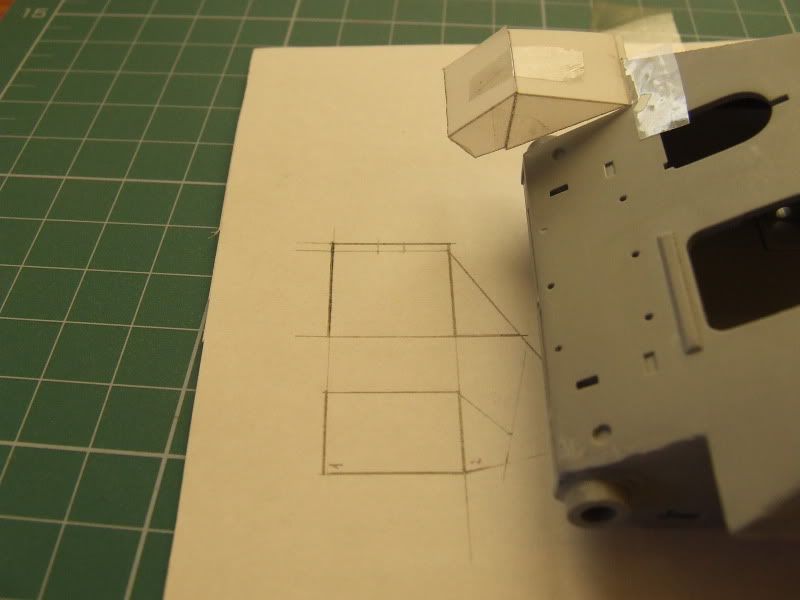

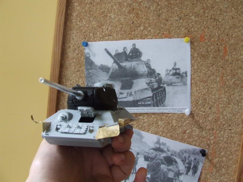

Rozpocząłem niedawno prace nad dragonowym t-34/85 (zestaw z łóżkami). Chcę wykonać model bez kupna blaszek ani innych walorów. Jak narazie wykożystałem blache miedzianą i pozostałości po blaszkach abera dla t-34/76 a mianowicie - łby śrub. Model chce wykonac według tego zdjęcia:
I Korpus Pancerny - Wydawnictwo Militaria
Jest to pojazd z I Korpusu o numerze 1113.
A teraz fotki:

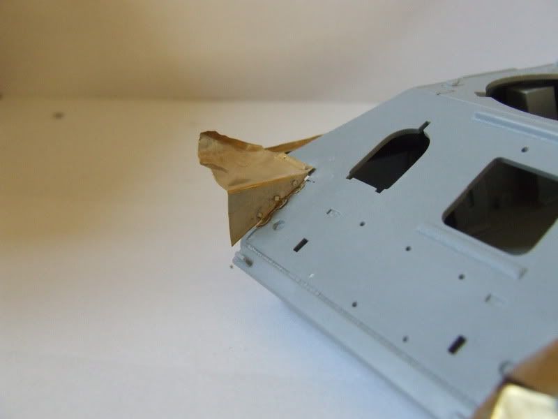

Bierzący stan modelu:
Błotniki i ich powstawanie:
Poprawki na wieży:
Pozdrawiam !
czeki
Re: T-34/85 Dragon 1/35

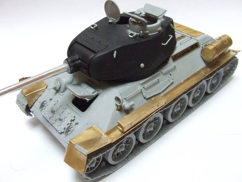

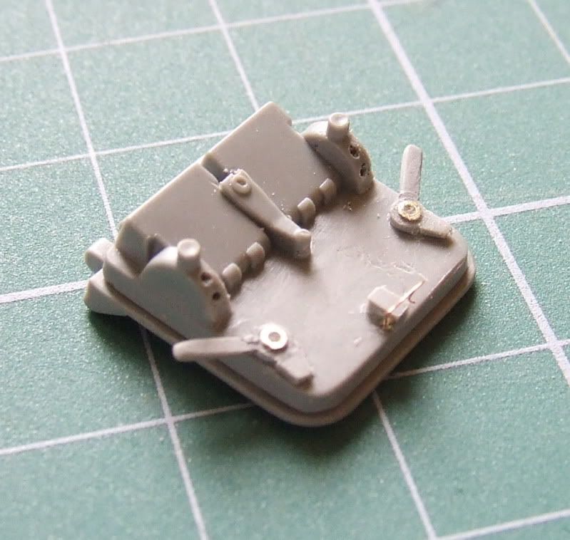

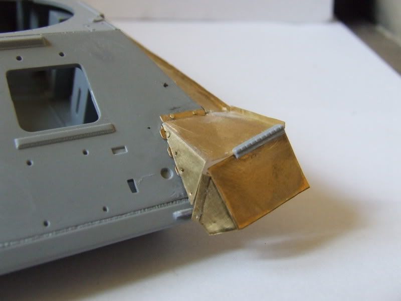

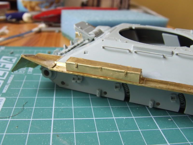

Postprzez czeki » czwartek, 17 września 2009, 14:07

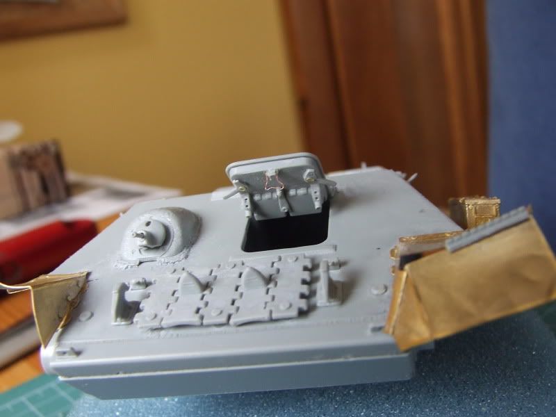

Witam. Popracowałem ostatnio nad paroma szczegółami. Przerobiłem "klamki" włazu kierowcy tak żeby wystawały na zewnątrz, a nie tak jak w dragonowym detalu były schowone do środka, zrobiłem także dużą skrzynke.
Model zaczynyna wyglądać :D
Pozdrawiam !
czeki
Postprzez Akahoshi » czwartek, 17 września 2009, 14:57
Żeby nie było, że nikt się tematem nie interesuję, to się tutaj odezwę.
Zawsze podobają mi się pojazdy wzorowane na zdjęciach, więc z ciekawością obserwuję przebieg prac nad Twoim "teciakiem".
Skrzynia na błotniku samoróbka, czy z jakiegoś zestawu?
Artur
Akahoshi
Posty: 1645
Postprzez czeki » czwartek, 17 września 2009, 15:22
Dzięki za odzew ! Skrzynka - samoróbka + elementy z zestawu dragona. Do modelu dokupiłem jedynie blache miedzi.
Pozdrawiam !
czeki

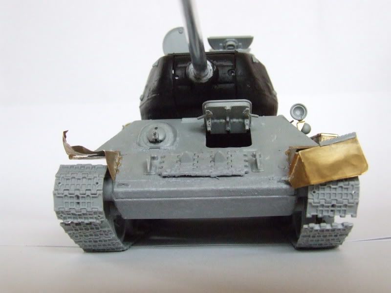

Postprzez PiterATS » czwartek, 17 września 2009, 20:09
Usuń daszki z wieżowych peryskopów. Mk-4 produkowane w czasie wojny ich nie miały.
PiterATS
Posty: 872
Dołączył(a): piątek, 7 grudnia 2007, 15:01
Lokalizacja: Opole
Postprzez Strug » sobota, 19 września 2009, 21:08
Usuń również te gigantyczne ślady po wypychaczach z ogniwek zapasowych na przedniej płycie czołgu.
Sebastian Strugacki
Strug
Posty: 155
Dołączył(a): wtorek, 7 kwietnia 2009, 11:34
Postprzez PiterATS » sobota, 19 września 2009, 21:59
Strug napisał(a):Usuń również te gigantyczne ślady po wypychaczach z ogniwek zapasowych na przedniej płycie czołgu.
To nie są żadne ślady po wypychaczach, tylko łby śrub, za pomocą których mocuje się zapasowe ogniwa do kadłuba ;o) Właściwie to one powinny być sześciokątne, a nie okrągłe, tak przynajmniej widać na zdjęciach. To również warto byłoby poprawić.
PiterATS
Posty: 872
Lokalizacja: Opole
Postprzez czeki » niedziela, 20 września 2009, 15:07
Witam. Dzięki za sugestie, śruby niedługo zamienie w sześciokąty. A daszki ścięte, zdaje się że nawet na mojej inspiracyjnej fotce widać że ich nie ma.

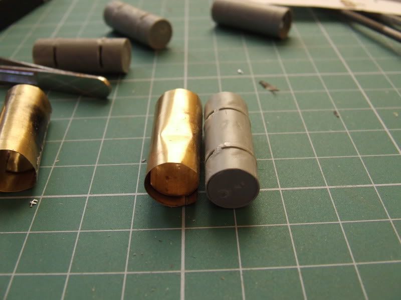

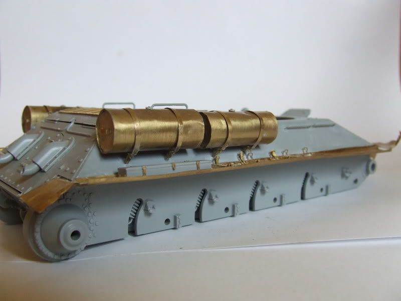

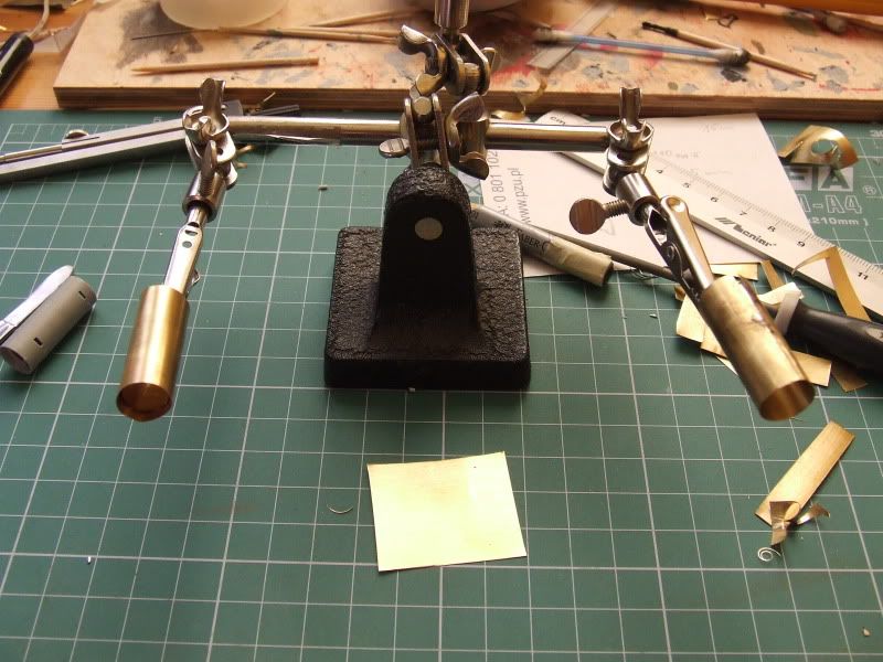

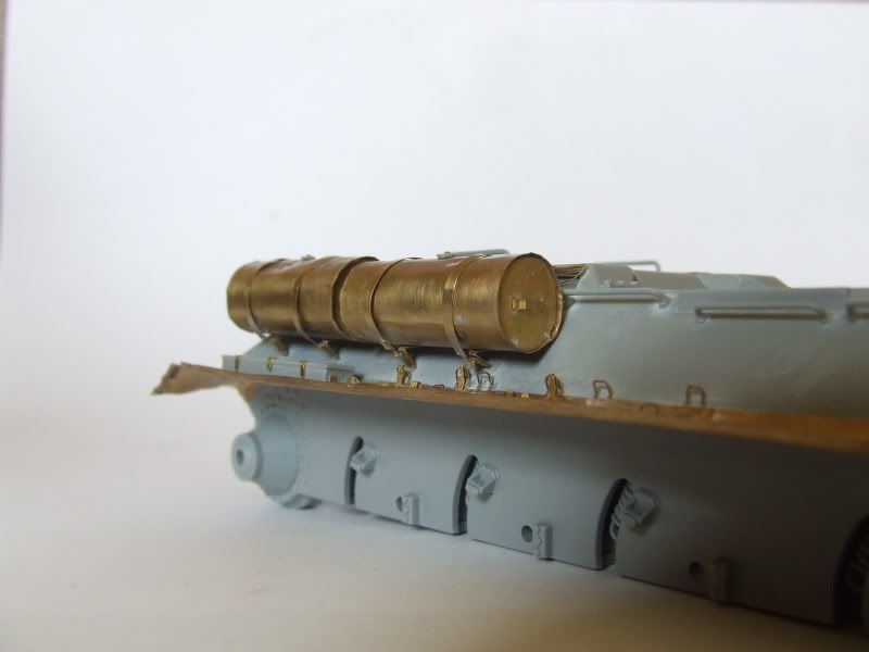

Tymczasem prace posuwają się dalej. Obecnie stanąłem na etapie zbiorników. Zamontowałem na modelu te które dał dragon, z jakimis takimi dziwnymi obiciami, wyglądało to strasznie, wiec zdjąłem wszystko i jestem w trakcie tworzenia :D
Uruchomiłem więc małą manufakture do zawijania beczek, narazie są poprostu zlutowane, nie ma jeszcze bocznych dekielków.
Problemem natomiast są tylnie zbiorniki. Sa czy ich nie ma....
czy forumowicze mogą służyć jakąs sugestią, bądź podpowiedzią, albo czym się kierować przy szacowaniu: są nie ma ? ?
czeki
Postprzez PiterATS » niedziela, 20 września 2009, 15:32
Tylne zbiorniki to zasobniki świec dymnych. Ja proponuję po prostu zrobić same ich podstawy, a zasobniki sobie odpuścić. Zawsze będzie to wyglądało ciekawiej.
PiterATS
Posty: 872
Lokalizacja: Opole

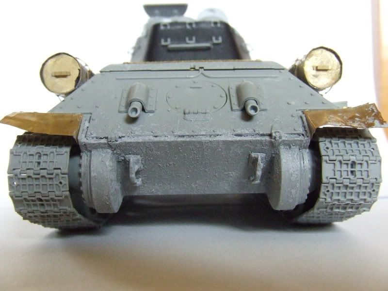

Postprzez czeki » piątek, 25 września 2009, 12:20

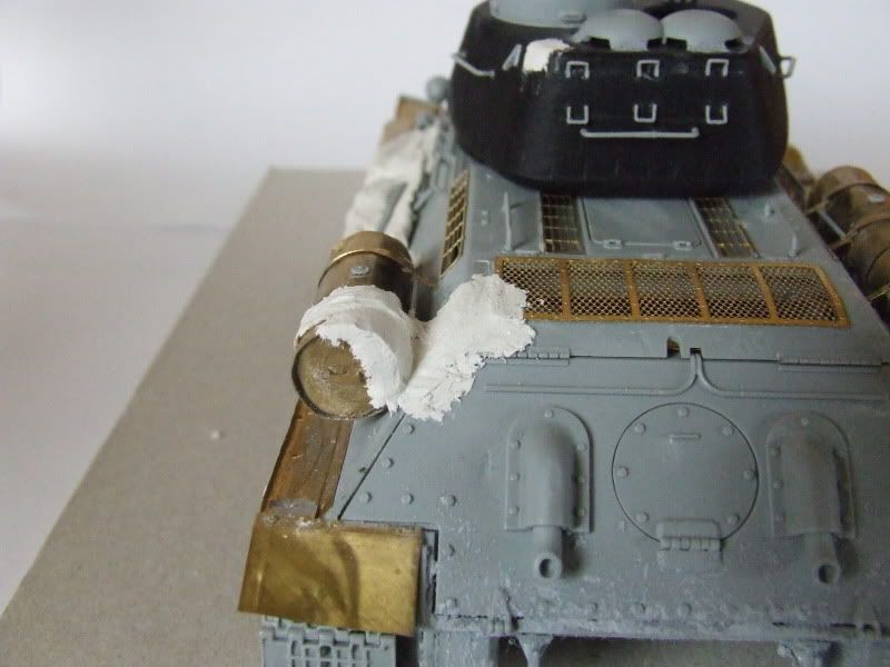

Hej. Dzięki za sugestie. Ukończyłem zbiorniki, są już zamontowane, a oto fotki:
Zabieram się teraz za błotko oraz bambetle - jakieś jeszcze kufry, koce, szmaty, zobaczę co tam wrzucę :D.

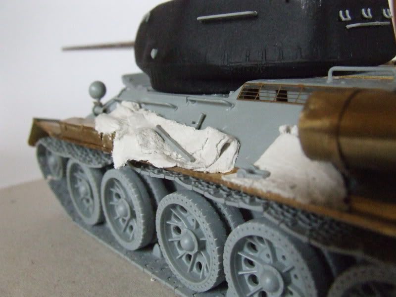

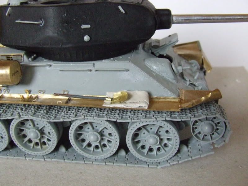

Postprzez czeki » sobota, 10 października 2009, 13:09

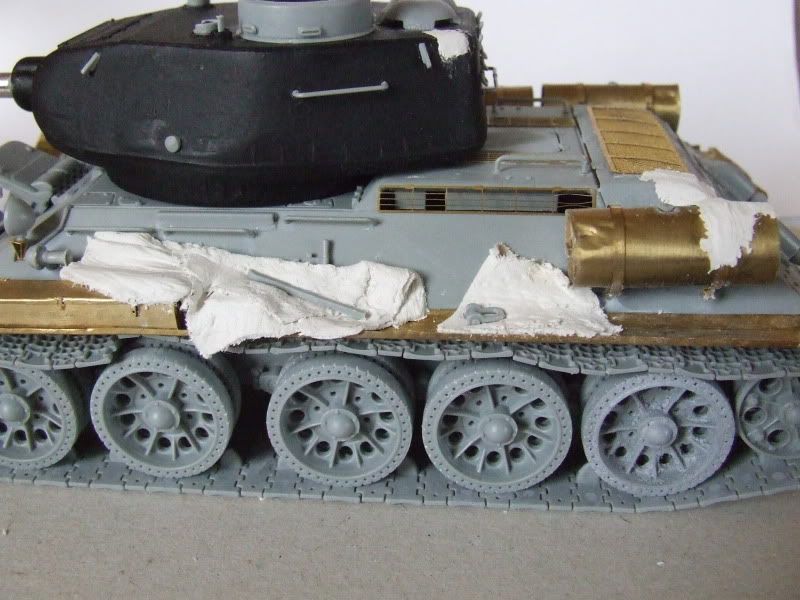

Witam. Model jest wstępnie skończony, zostało mi tylko dorobienie błota na gąsienicach i kołach. Zrobiłem jakieś szmatławce, pojawiły się też jakieś bambetle gdzieniegdzie na błotnikach
materiał:
błotko:
ogółem:
Na dniach zaczynam malowanie !
Pozdrawiam !
czeki

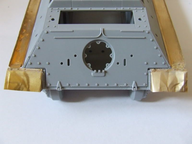

Postprzez Monthy » sobota, 10 października 2009, 13:38
...no i nieżle wygląda.
Ja osobiście popracowłbym jeszcze nad tylną płytą,wiem,że to radziecki sprzęt ale te szpary jak na mój gust troszkę za duże.
Błoto sobie zrób póżniej po malowaniu ,pigmentami i żywicą akrylową np.
Postprzez spiton » niedziela, 11 października 2009, 13:17
Zapowiada się świetnie!!
Postprzez PiterATS » niedziela, 11 października 2009, 19:57
Ja proponuję nie ruszać tylnej płyty. Szpary są wporządku, tak może zostać ;o)
PiterATS
Posty: 872
Lokalizacja: Opole
Postprzez czeki » poniedziałek, 12 października 2009, 18:10
:D
Płyta zostaje jak jest, w rzeczywistości wygląda to ok. Natomiast, poprawie te szmatki chyba, spróbuje coś z miliputa porobić.
Nie mogę się doczekać malowania :x
Pozdrawiam !
czeki
