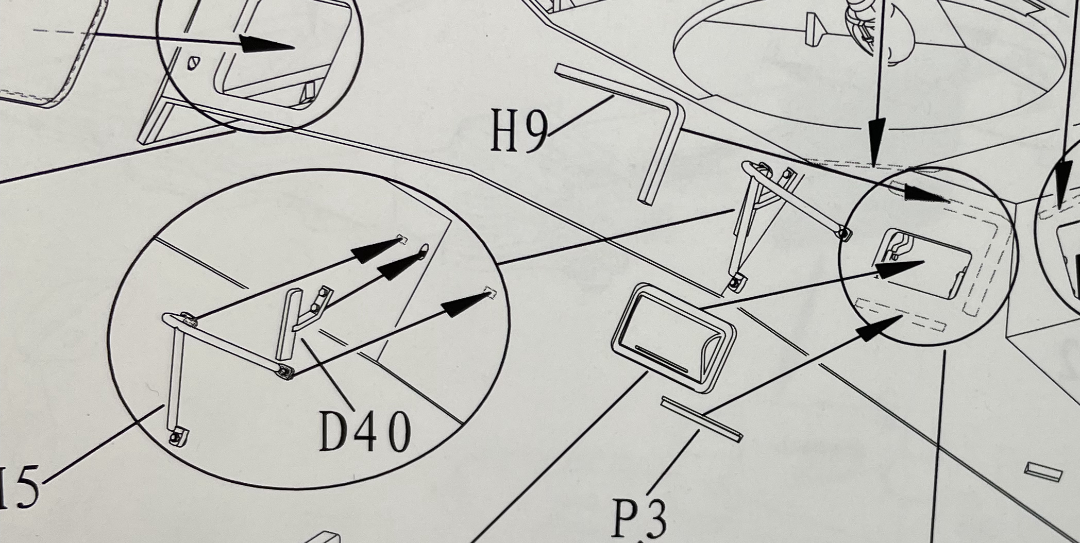

Re: [W] Sd.Kfz.221 Leichter Panzerspähwagen - Bronco, 1:35
Postprzez Recenzjemodeli.pl » piątek, 24 grudnia 2021, 15:09
Abstrahując od staranności, czy osłona kierunkowskazu aby na pewno jest prawidłowo wklejona? Bo przynajmniej na zdjęciach wygląda tak, jak by uniemożliwiała jego funkcjonowanie
Recenzjemodeli.pl
Posty: 1592
Dołączył(a): środa, 19 czerwca 2019, 12:08
Postprzez Thalgonis » piątek, 24 grudnia 2021, 15:33
Masz na myśli notek? Nie wiem, możliwe że jak to u mnie, sp...m :-)
Pozdrówka
Thalgonis
1940
Posty: 2006
Lokalizacja: Kalisz
Postprzez Recenzjemodeli.pl » piątek, 24 grudnia 2021, 15:45
Notek swoją droga, choć patrząc na kształt osłony, to wklejony na poprawnie zamontowanej podstawie nie zmieściłby się. Ale ja pisałem o kierunkowskazach.
Recenzjemodeli.pl
Posty: 1592
Postprzez Thalgonis » piątek, 24 grudnia 2021, 15:58
To?
Pozdrówka
Thalgonis
1940
Posty: 2006
Lokalizacja: Kalisz
Postprzez Recenzjemodeli.pl » piątek, 24 grudnia 2021, 15:59
Owszem, tak
Recenzjemodeli.pl
Posty: 1592
Postprzez Thalgonis » piątek, 24 grudnia 2021, 16:03
Nie wiem Kamilu co tu źle zrobiłem...
Pozdrówka
Thalgonis
1940
Posty: 2006
Lokalizacja: Kalisz
Postprzez Recenzjemodeli.pl » piątek, 24 grudnia 2021, 16:04
No i na ilustracji z instrukcji pionowa podpora osłony nie pokrywa się z kierunkowskazem, a na zdjęciach modelu wygląda jak by tak właśnie to było względem siebie ustawione.
Recenzjemodeli.pl
Posty: 1592
Postprzez Thalgonis » piątek, 24 grudnia 2021, 16:43
OKi, teraz paniatno :-)
Postprzez Pashal » piątek, 24 grudnia 2021, 22:28
Pewnie się już nic więcej nie dowiem o losie szmajsera to chociaż w tym pomogę ;o)
Ta pionowa podpora po prostu nie jest w rzeczywistości przyspawana w osi tej łukowatej :
https://www.worldwarphotos.info/gallery/germany/armored_vehicles/sdkfz_221_222_223/sdkfz-222-spzb-41/
