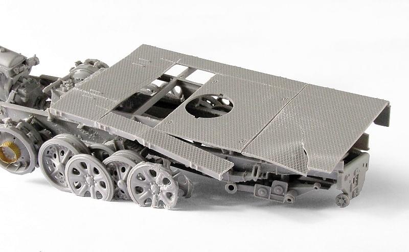

Postprzez ewpiga » sobota, 18 stycznia 2014, 23:11
Patterson napisał(a):Chyba wszystkie Siódemki Dragona mają jakieś bolączki na łączeniu klapy silnika i szoferki...
Doklejałem pod spód maski wąski pasek papieru, który sobie wystawał kilka milimetrów i na takim fundamencie budowałem ten fartuch…to na „całych” modelach.
Natomiast tu jak układam detale na sucho idealnie wszystko do siebie pasuje :D
Pokrzywiłem nieco stelaż ramy pod platformę...

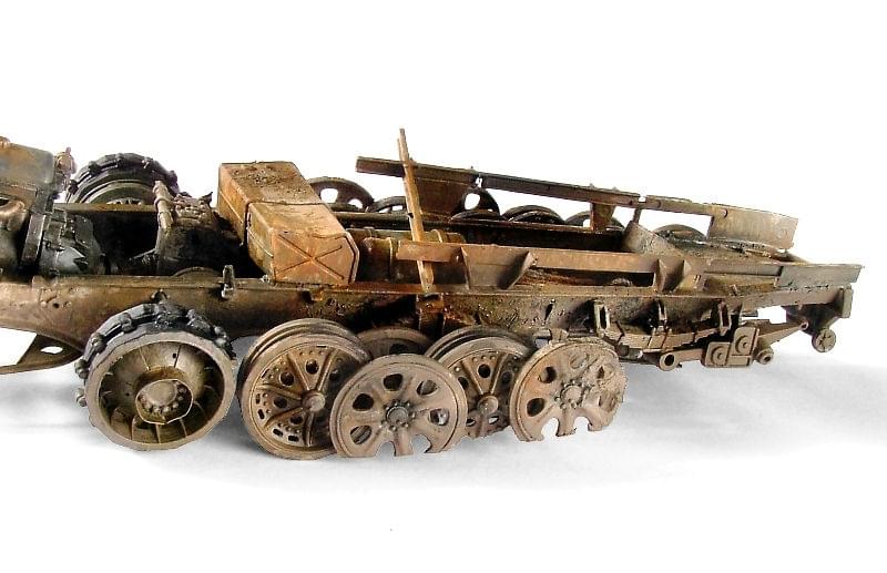

Postprzez ewpiga » poniedziałek, 20 stycznia 2014, 22:45
Podczas maglownia pędzlem gdy zależy mi na szybkim wysychaniu farby robię podmalówkę monochromatyczną zazwyczaj w kolorach zbliżonych do barw: ugier jasny lub ochry / w tym malowaniu użyłem farb Revell 17, 85, 87,/ Na taki „podkład” nakładam bardzo chude warstwy kolorującego laserunku. Po około 20 minutach farba jest wystarczająco sucha. /Można użyć suszarki do włosów, aby przyśpieszyć proces schnięcia/

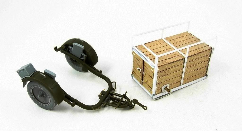

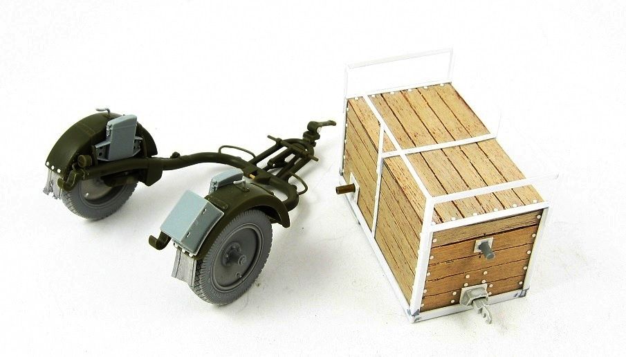

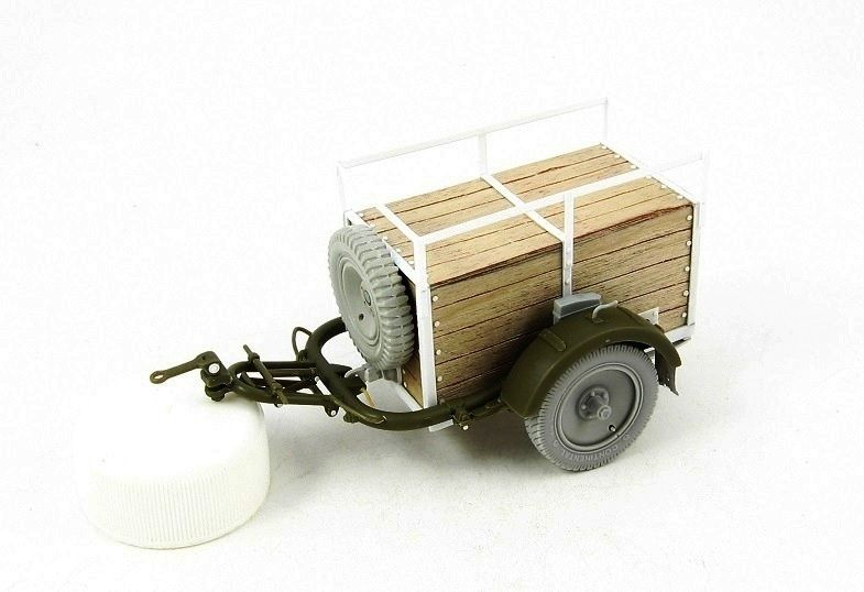

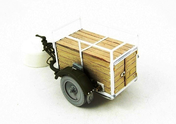

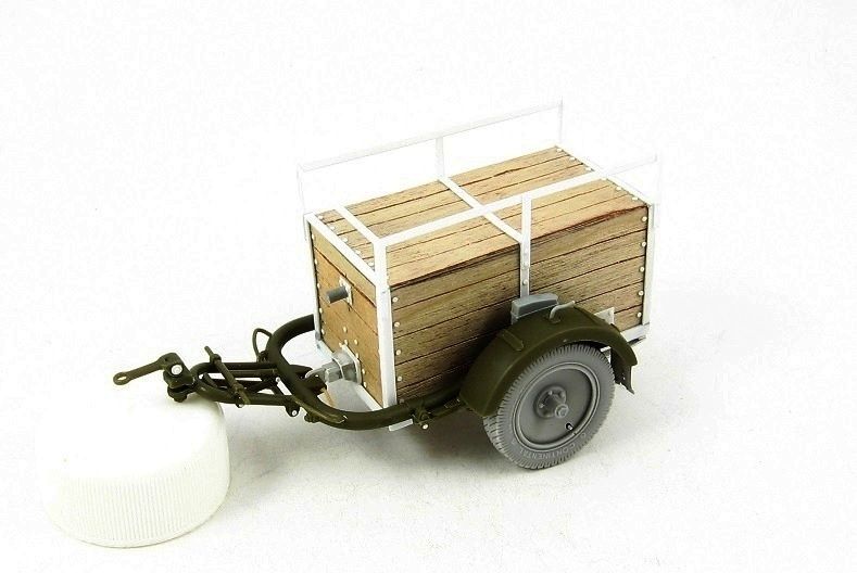

Postprzez Patterson » wtorek, 21 stycznia 2014, 15:50
Dałeś do pieca tą figurką.
Sd.Ah.51
Kółko zapasowe tylko do zdjęcia. Szukam czegoś lepszego.

Postprzez Konrad .C » wtorek, 21 stycznia 2014, 16:59
Świetne te PanzerArtowe kółka, sam się skuszę chyba na nie do 251/7

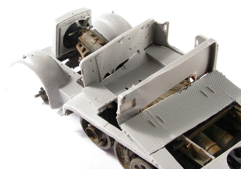

Postprzez ewpiga » wtorek, 21 stycznia 2014, 22:52
Bez efektów jeszcze to jednak do przodu...

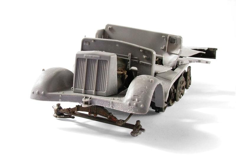

Postprzez ewpiga » środa, 22 stycznia 2014, 21:53
Dostałem sznurek do strony z fotkami wraku….i nie wygląda ciekawie...jeśli mnożna tak powiedzieć. Gdy nie widziałem przodu sądzić by można było, patrząc na zniszczenia z tyłu, że przód oberwał podobnie mocno tymczasem widać jest prawie nienaruszony. Dla mnie mało interesująco a ja lubię konkretną demolkę. Dlatego odejdę od zamierzonego planu i przedstawię model w nieco innej formie i innym krajobrazie otoczenia…

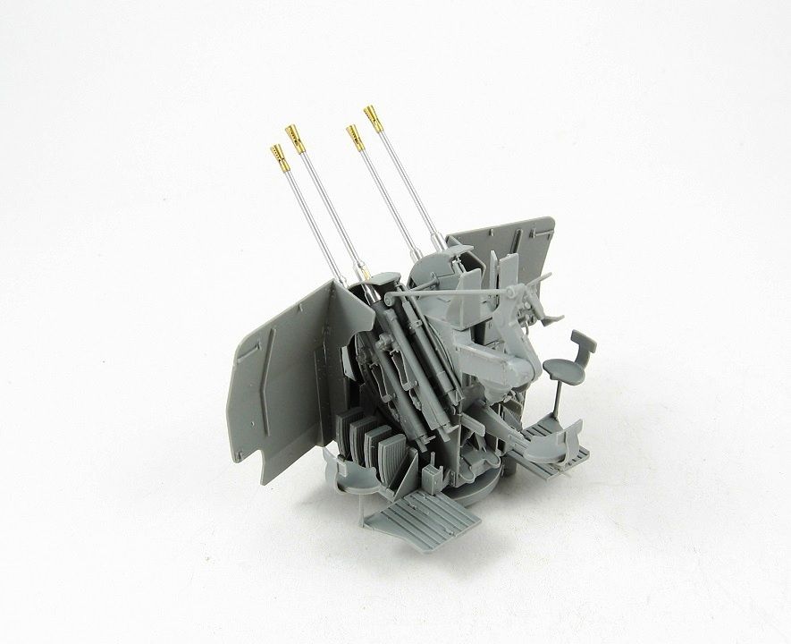

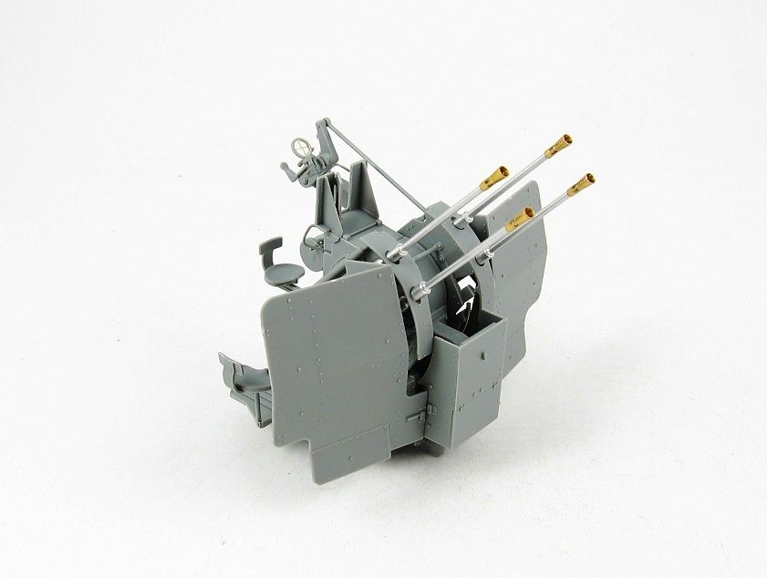

Postprzez Patterson » czwartek, 23 stycznia 2014, 01:53
Świetnie się zaczyna, fajnie zawsze wychodzi to "gięcie" modelu, tak naturalnie.
U mnie Flakvierling 38.
