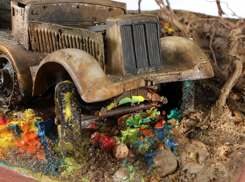

Postprzez ewpiga » piątek, 4 kwietnia 2014, 17:38

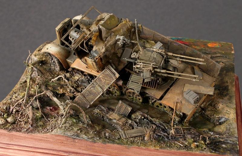

Rozjaśniam szczegóły i kładę pierwsze kolory...

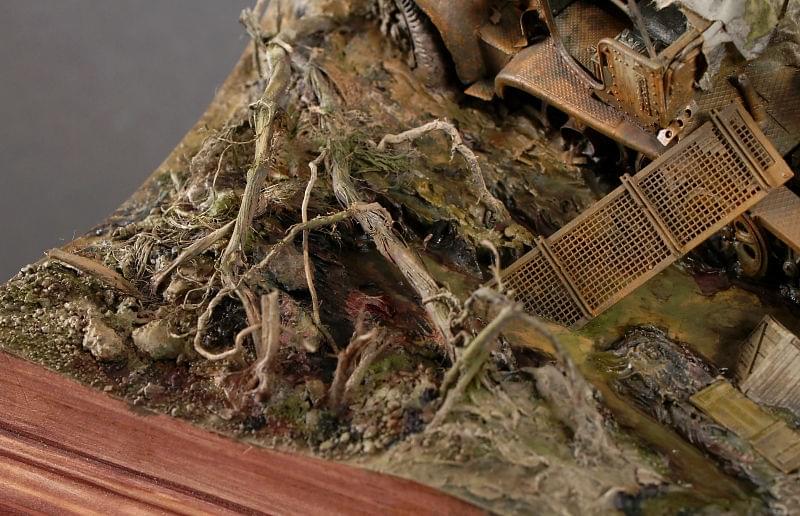

Postprzez ewpiga » sobota, 5 kwietnia 2014, 22:13
Przed i po.., do tego miejsca z innym kolorem jeszcze wrócę.
Przemalowałem działko ponownie, tym razem brązem mieszanym z zielonym "chudą" farbą...jeszcze jeden objazd kolorem i powinno być OK.
W między czasie schnięcia farby na innym modelu, tu popracowałem nad zniszczoną plandeką...

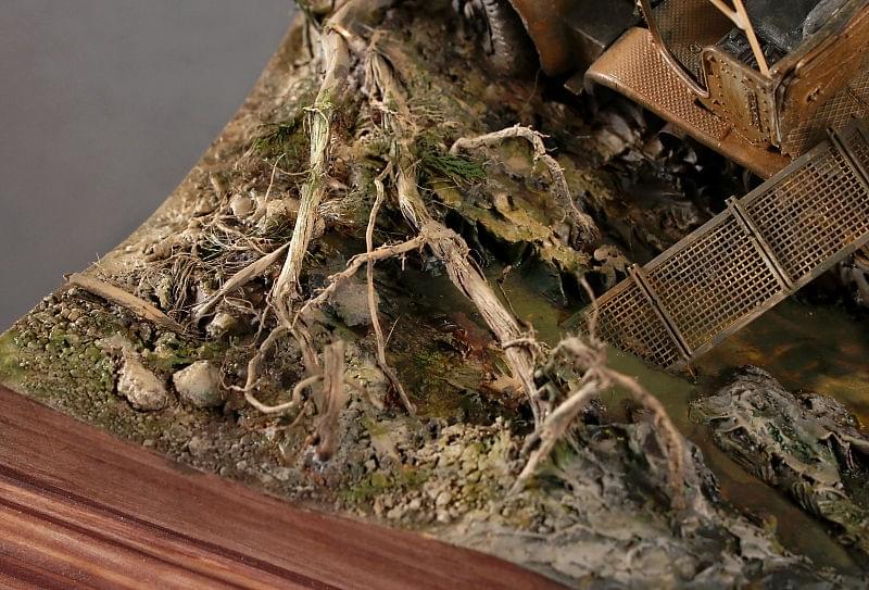

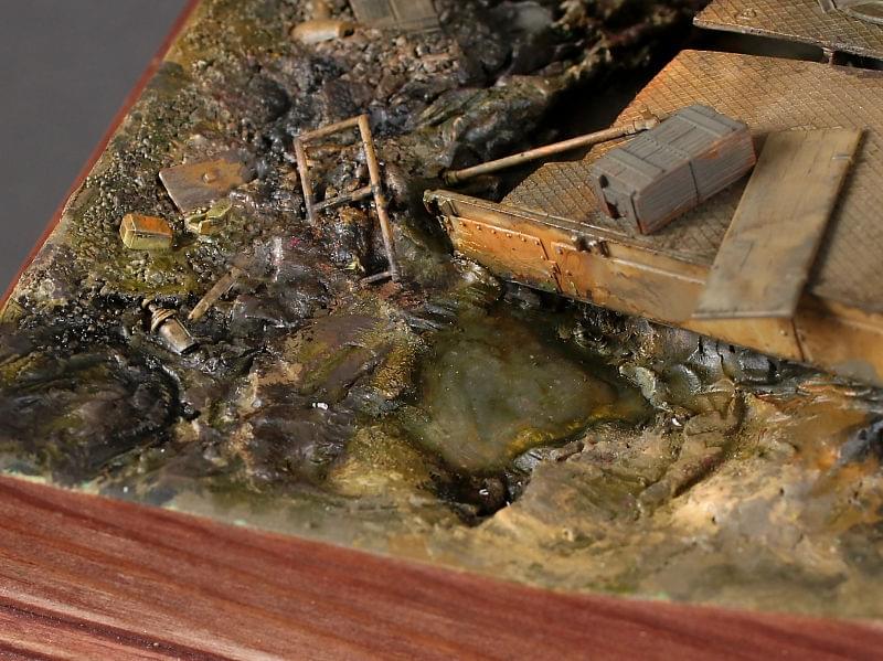

Tymczasem:

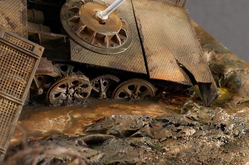

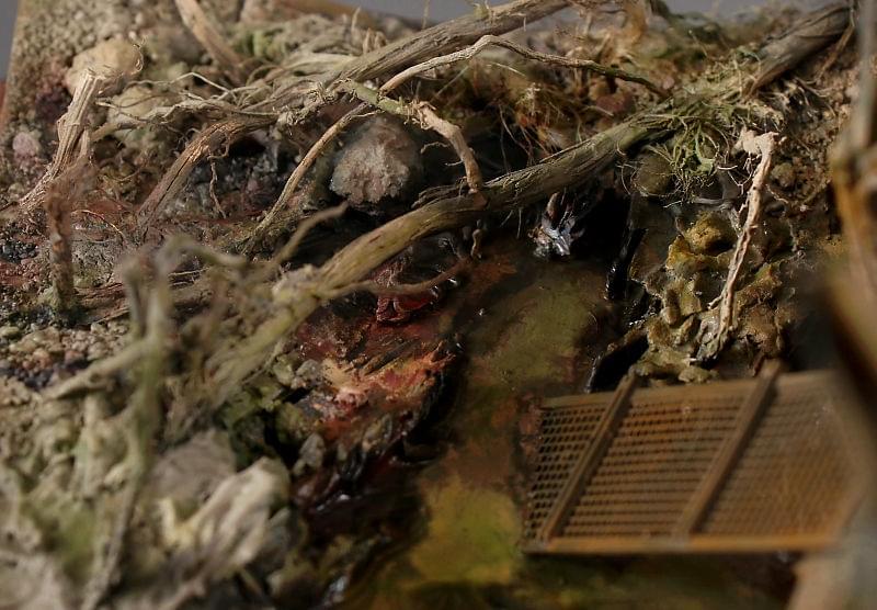

Gdzie nie gdzie przemalowałem kolorem czerwonym. Poczekam kilka dni na dokładne wyschniecie farby i na tym fragmencie krajobrazu, po całości, położę ciemno zielony filtr.
Pomalowałem po wodzie, coś na imitację przepalonego oleju wymieszanego z błotem i już miałem lakierować na błyszcząco ...to jeszcze rozrzuciłem tu kilka drewnianych drobiazgów.

Postprzez siara1939 » poniedziałek, 7 kwietnia 2014, 06:12
Olej na wodzie mi sie podoba. Fajny motyw.

Postprzez ewpiga » wtorek, 8 kwietnia 2014, 20:24

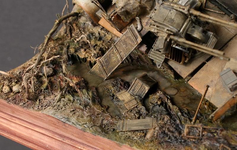

Tu, fragment kałuży przed zalaniem "wody" dla porównania.

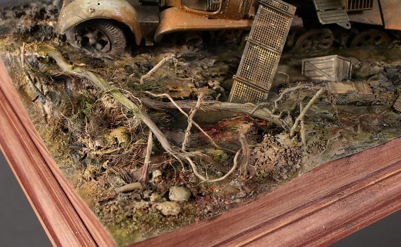

Zastanawiam się czy nie "oszmacić" działka podartą plandeką i zwalić na to wszystko fragment zbutwiałego kikuta małego drzewa. "Posadzić" musiałbym tylko kilka pieńków drzew połamanych.

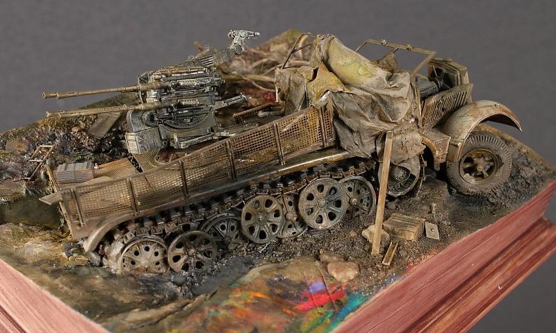

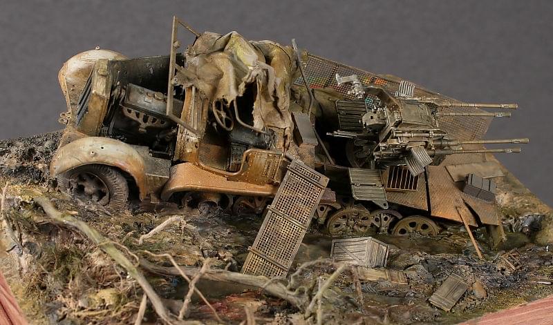

Postprzez ewpiga » czwartek, 10 kwietnia 2014, 21:37

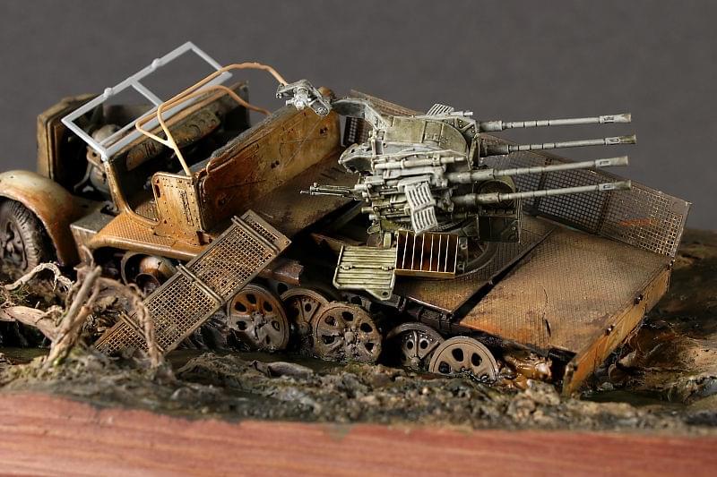

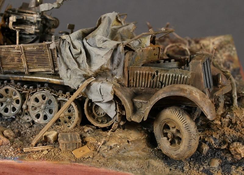

Ostateczny kształt wraku - prawdopodobnie nic już nie będę tu zmieniał /okryję jedynie działko plandeką/
Z malowaniem blach pędzlem raczej nie będzie kłopotu jeśli posłużę się pewną sztuczką...

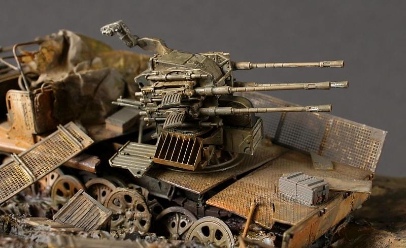

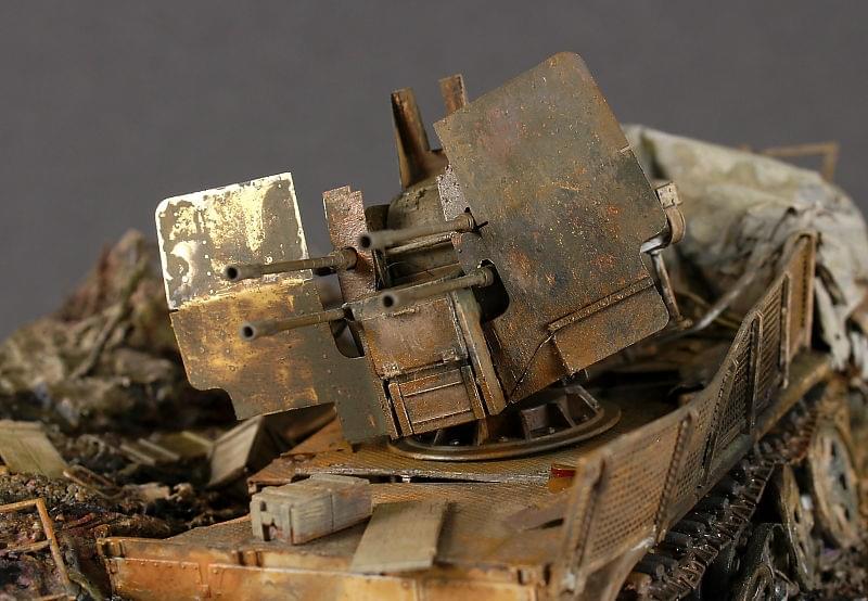

...lewa płyta osłony działka przed malowaniem - położony kredowy podkład.
Prawa osłona już pomalowana. W finalnym malowaniu na osłonie po całości położę szary filtr...

Mam pytanie.Jak zrobiłeś plandekę?
Szyszek
Posty: 27
Dołączył(a): poniedziałek, 9 września 2013, 17:09
Re: Sd.Kfz.7/1 - wspólny projekt
Postprzez ewpiga » niedziela, 13 kwietnia 2014, 21:27
Z chusteczki higienicznej. Odciąłem z niej wpierw ozdobny ornament okalający rant. Papier rozdzieliłem na warstwy, dwa płatki papieru złączone razem przykleiłem klejem CA do stelażu ramy - pierwszej rury. Gdy spoina stała się sztywna najnormalniej z pomocą pęsety pomarszczyłem papier nadając mu charakterystyczne kształty fałd, przy czym gdzie nigdzie "łapałem" kroplą kleju owe fałdy, aby się nie odkształcały. Gdy już uporałem się z układaniem plandeki całość zalałem klejem CA, który nadał całej fakturze sztywności. Jako, że większość modeli maluje w technikach laserunkowych to warstw farby mogę nakładać wiele więc tu rozjaśniłem materiał plandeki tak na próbę umożliwiając sobie ocenę przydatności zastosowanego koloru.

Postprzez Szyszek » niedziela, 13 kwietnia 2014, 22:31
Dzięki za wytłumaczenie :)
