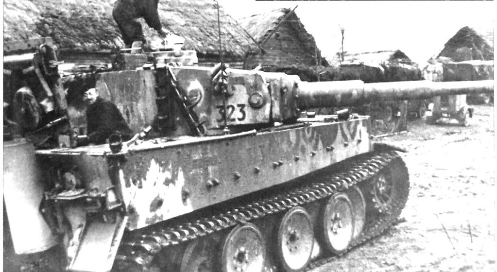

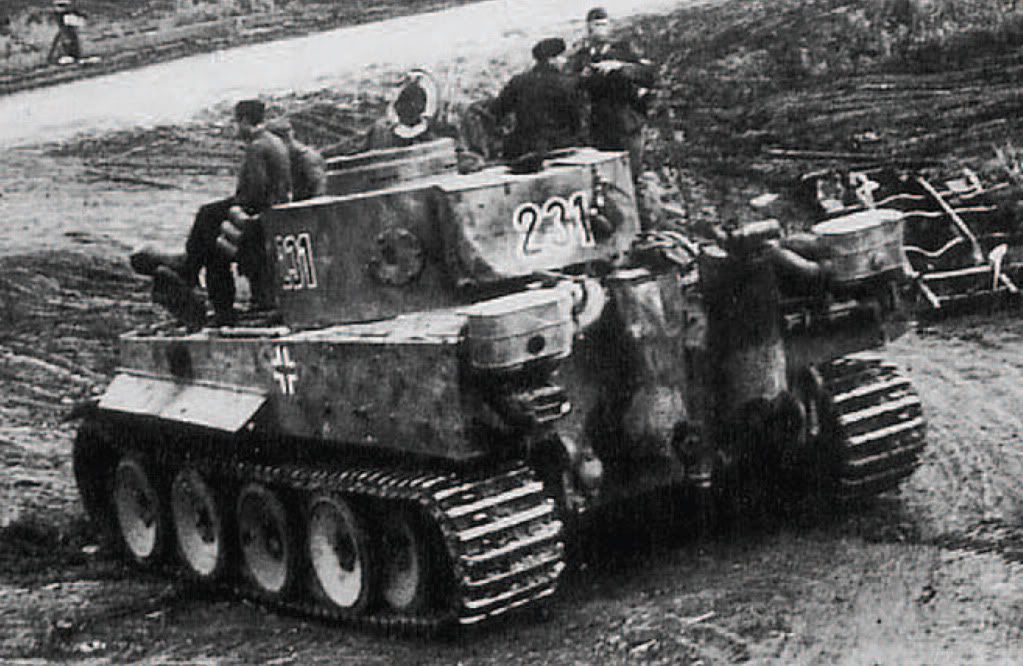

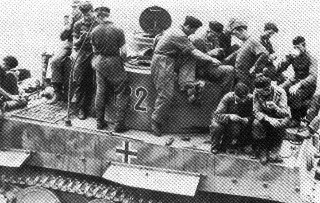

Postprzez skrzat16 » czwartek, 15 kwietnia 2010, 18:55
Powertowałem trochę w zdjęciach i przyznam sie ,że nigdzie nie znalazłem zdjecia z takim pasem mini.
Oto kilka przykładów.
Nawet na zdjęciach z fabyki pojazd jest już pomalowany w tz. Wermach Olive i jest bez błotników. Z tego wnioskuję , były dokręcane dopiero po wymianie gąsienic z transportowych na bojowe.
A mini jak nie ma, tak niem :( :-/
Skrzat, podaj źródła zdjęć.
Jarek Gurgul
Wydawnictwo:
CONCORD (7060) PANZER Vol 3 strona 48 (wóz z nr .bocznym 323)
CONCORD (7034) PANZER-DIVISION 1935-45 The ESTTERN FRONT 1941-43. str.71 (nr. wozu 122? )
TankPower 14
Tadeusz Melleman PzkPfw VI Tiger Vol. II str. 12 (Nr wozu 231)
