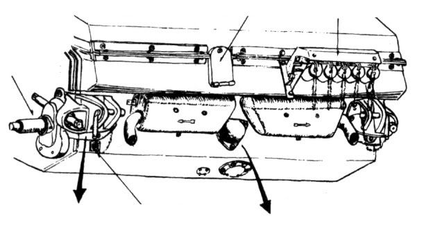

Gotowy do dalszych prac ;o) Mam 2 wątpliwości : na jaki kolor pomalować rury wydechowe? I czy element który zaznaczyłem powinien zostać w takiej postaci czy może coś tam trzeba jeszcze zrobić? Sugestie mile widziane ;o)

Wydech najprościej wymalować odcieniami rdzawymi. A najlepiej użyć do tego pigmentów.
Jednak najbardziej efektownie by wyglądał, jako pordzewiały z pozostałymi gdzieniegdzie fragmentami starej farby.
Element zaznaczony przez Ciebie, to wyrzutnik granatów dymnych. Można by przy nim co nieco poprawić:

Kliknij na szarej trójeczce (link w podpisie). Tam znajdziesz pomoc w związku z granatami dymnymi.

Dzięki chłopaki za pomoc! Z granatami się pobawię jak kupię do nich łańcuszki. Te będą dobre -> http://www.jadarhobby.pl/aber-35a16-lan ... p-753.html ??

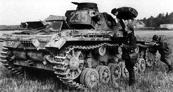

zauważyłem w Twoim czołgu odwrotnie wklejone mocowania pod linę holowniczą z tyłu pojazdu, tzn odwróciłeś góra do dołu. Wczoraj to wklejałem, instrukcja jasno nie określa jak, musiałem się posiłkować zdjęciami archiwalnymi. Spójrz na zdjęcie wrchiwalne tyłu pojazdu , wcześniejszy wpis w wątku.

author21 napisał(a):zauważyłem w Twoim czołgu odwrotnie wklejone mocowania pod linę holowniczą z tyłu pojazdu, tzn odwróciłeś góra do dołu. Wczoraj to wklejałem, instrukcja jasno nie określa jak, musiałem się posiłkować zdjęciami archiwalnymi. Spójrz na zdjęcie wrchiwalne tyłu pojazdu , wcześniejszy wpis w wątku.
Hmm.. tak się zastanawiałem nad tym co napisałeś i myślałem początkowo że nie ma błędu.. ale masz rację !
