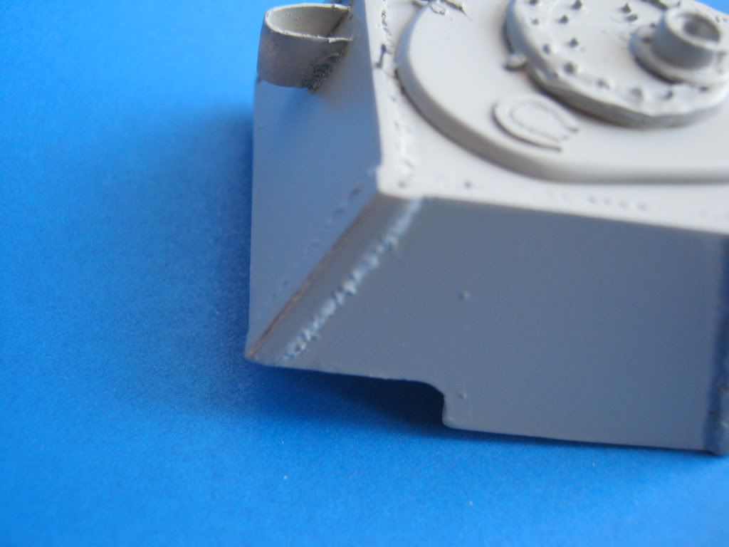

Spawy !.
Ja robiłem spawy na gorąco, przy czym podobnie jak przy realnym spawaniu duża role odgrywa wprawa, żeby spaw wyszedł elegancki. Ale teraz, to już faktycznie tylko masy.

położyłem grin stuffa, wyszło całkiem, całkiem ; jak sądzicie ? - jeszcze tylko przetrę papierkiem raz jak Mr S, wyschnie ...
proszę o podpowiedź w temacie nitów ... moja technika na ciągnięte wypraski, nie do końca mnie zadowala, czy poza fototrawionymi, macie jakieś sprawdzone patenty ?

jak jeszcze nie wysechł, to go uformuj jakąś wykałaczką, żeby był rytmiczny. żeby miał strukturę fali, czy prążków.
http://www.eko-spaw.com.pl/chemia.html ten jest za porządny ale pokazuje rytm spawu

Nie myślcie tylko że się lenię ! - co to to nie :mrgreen: . Weekend był stosunkowo pracowity, ale praca mało medialna - obrobiłem ogniwka gąsek i kółka, w zasadzie wszystko na "Teciaku" już jest - poza kilkoma detalami, które zauważyłem na fotce .... :twisted:, obecnie modelik prezentuje się tak :
myślę że spawy są do przyjęcia, a nity hm ..... to karkołomna sprawa, mało nie zniszczyłem modelu .... :!: niech sobie tak schnie do jutra .... pokleję gąski 8-) piszcie gdzie są babole, bo :-> ja mało samokrytyczny jestem.
