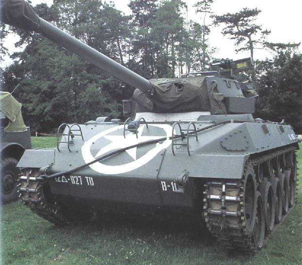

Dzięki koledzy za zaufanie :D Saba, ju must rajt, brezentowa osłona nie jest do końca taka jak być powinna. Przez jarzmo przechodzi celownik teleskopowy, zasłaniany metalową klapką - poniżej odsłonięty:
źródło http://www.williammaloney.com
dlatego też w brezencie był odpowiedni otwór umożliwiający odsłonięcie celownika.
źródło http://vn-parabellum.com
Wystarczy że to uwzględnisz a będzie ok, choć szału nie ma, lepiej wyrzeźbić taki brezent z masy modelarskiej.

Postprzez uki761 » sobota, 16 kwietnia 2011, 22:58
Wiem już o co chodzi Paweł. Zapomniałem o tej części w ferworze walki. Postaram się poprawić - dzięki wielkie.
Nie wiem czy bym podołał wyrzezbić coś takiego dlatego użyłem taśmy ;o)

Świetnie wygląda. Po poprawce ten brezent na jarzmie też jest ok.
