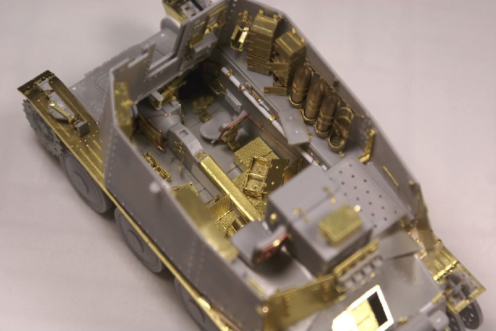

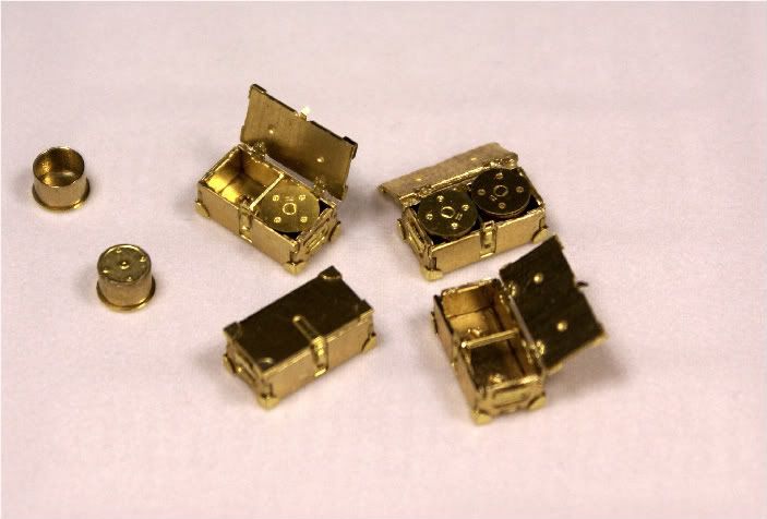

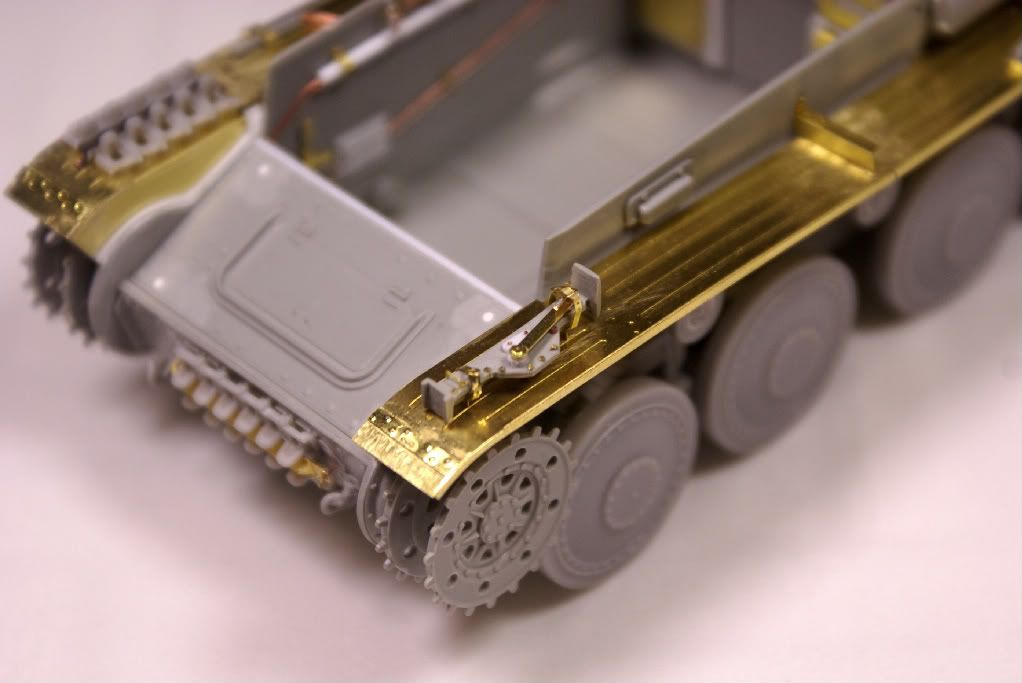

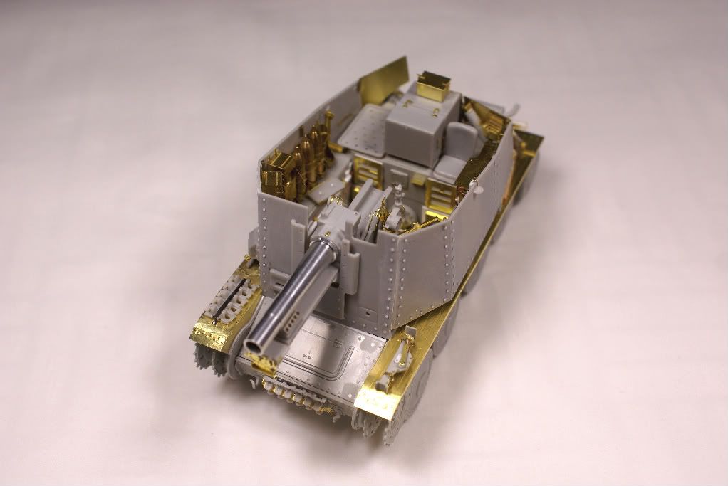

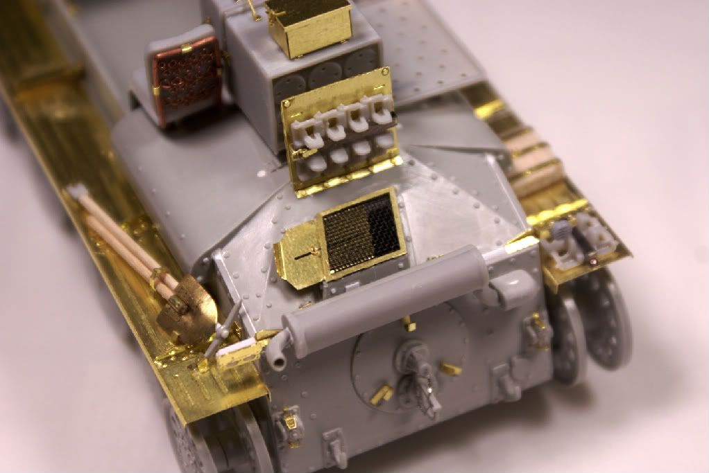

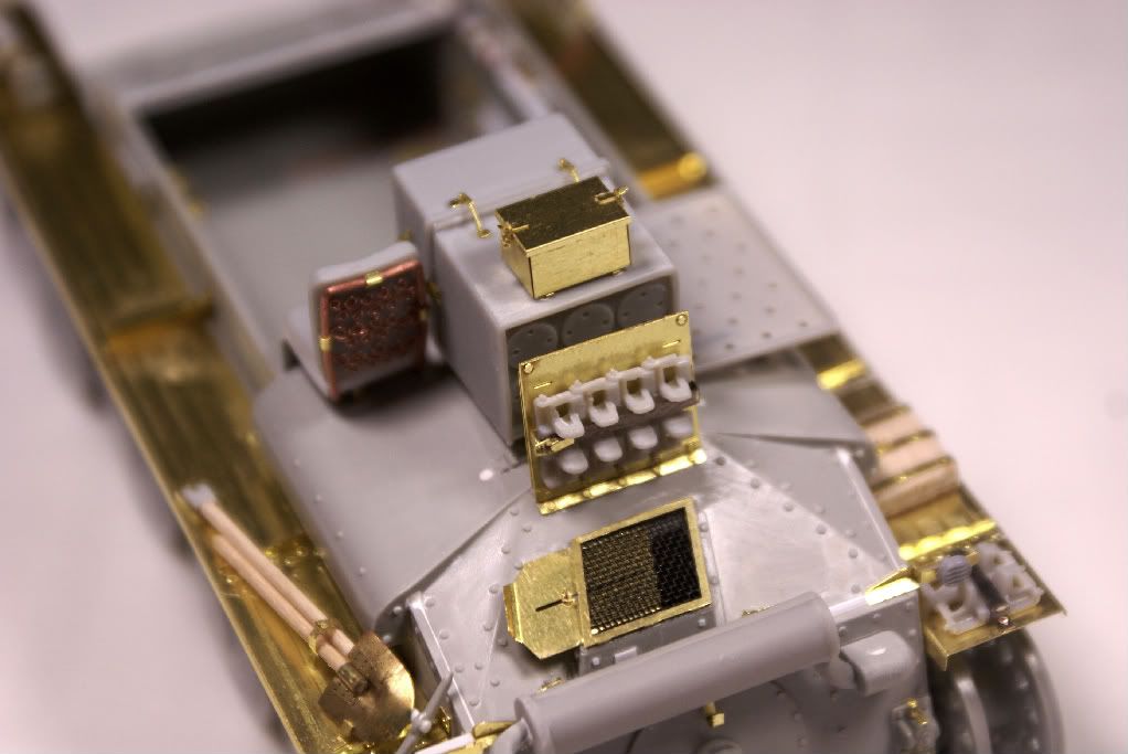

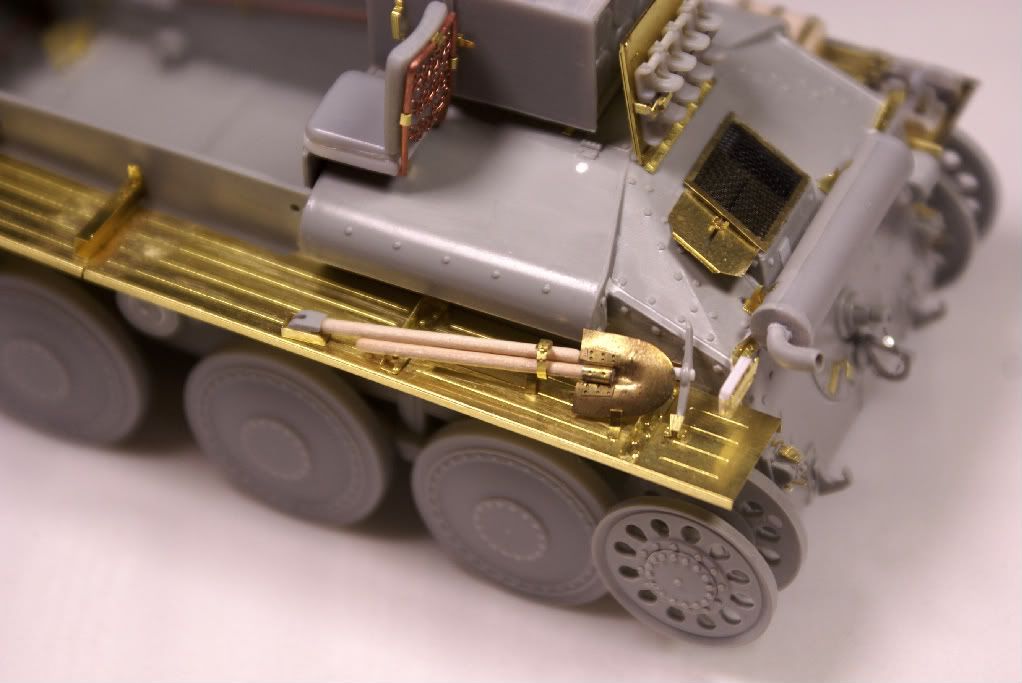

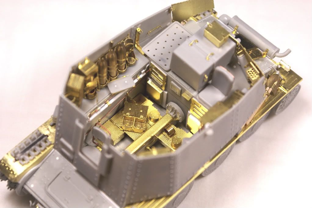

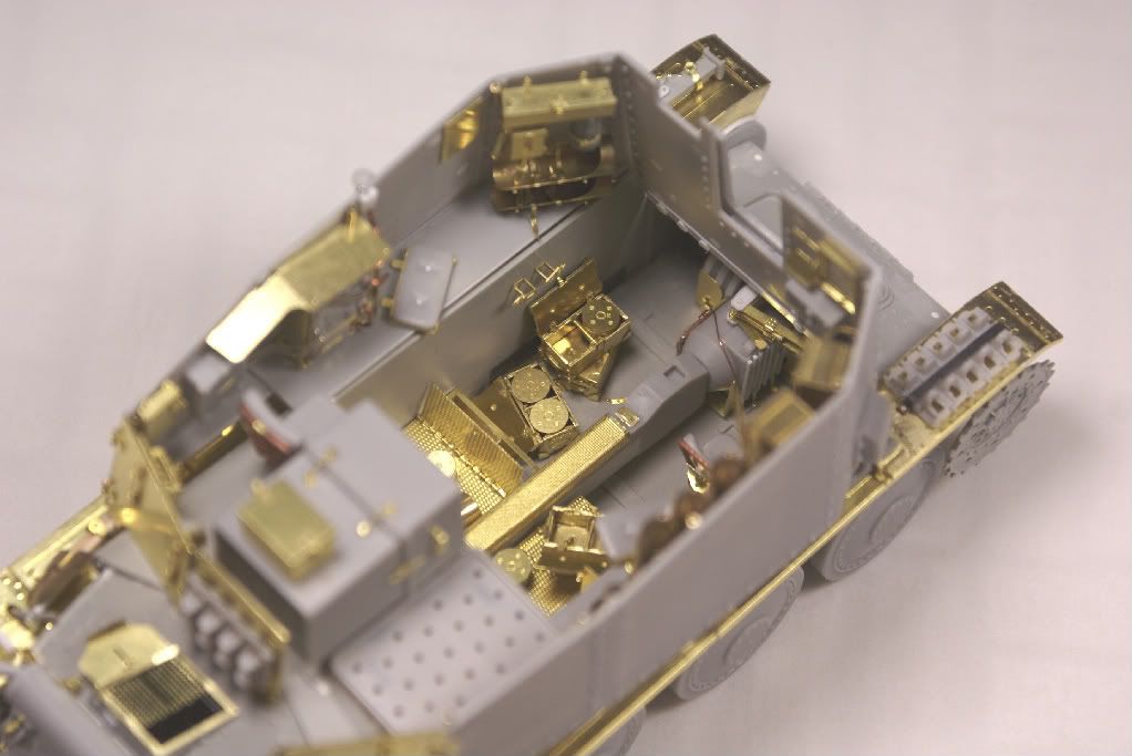

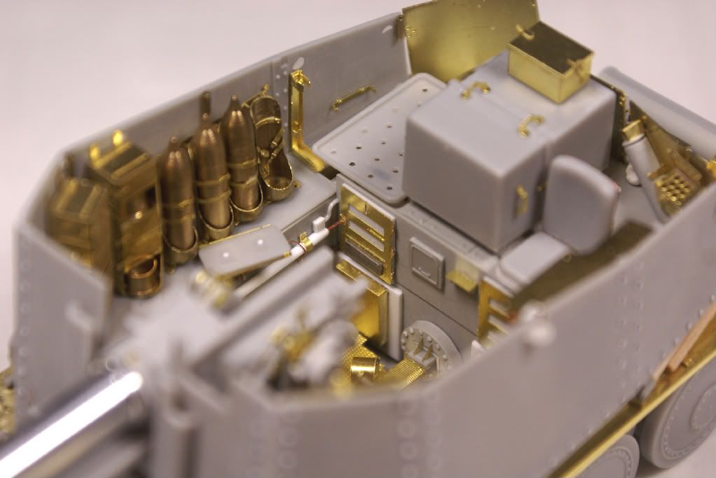

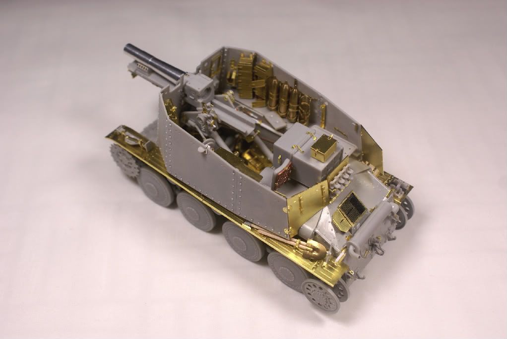

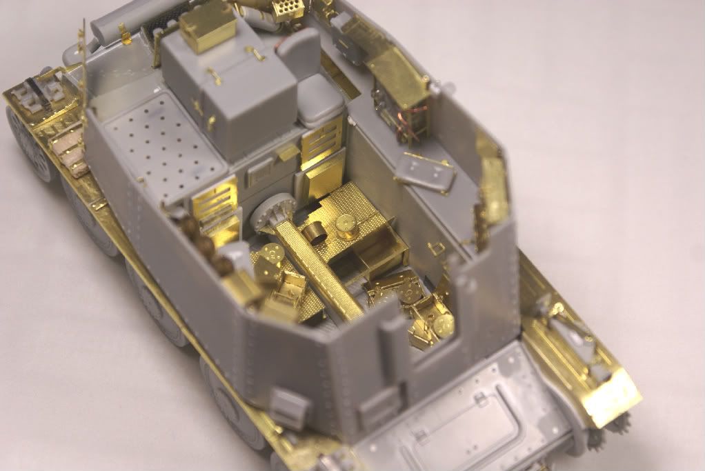

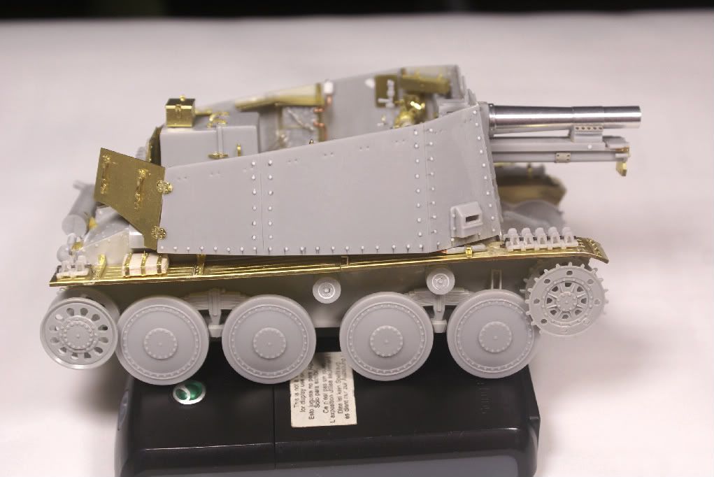

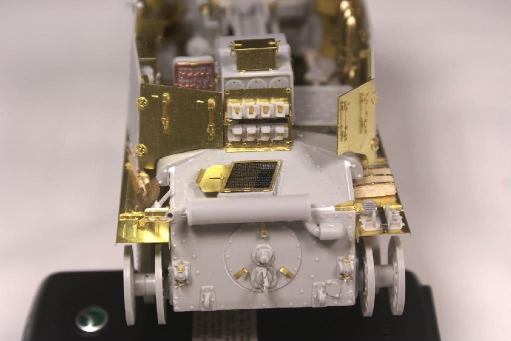

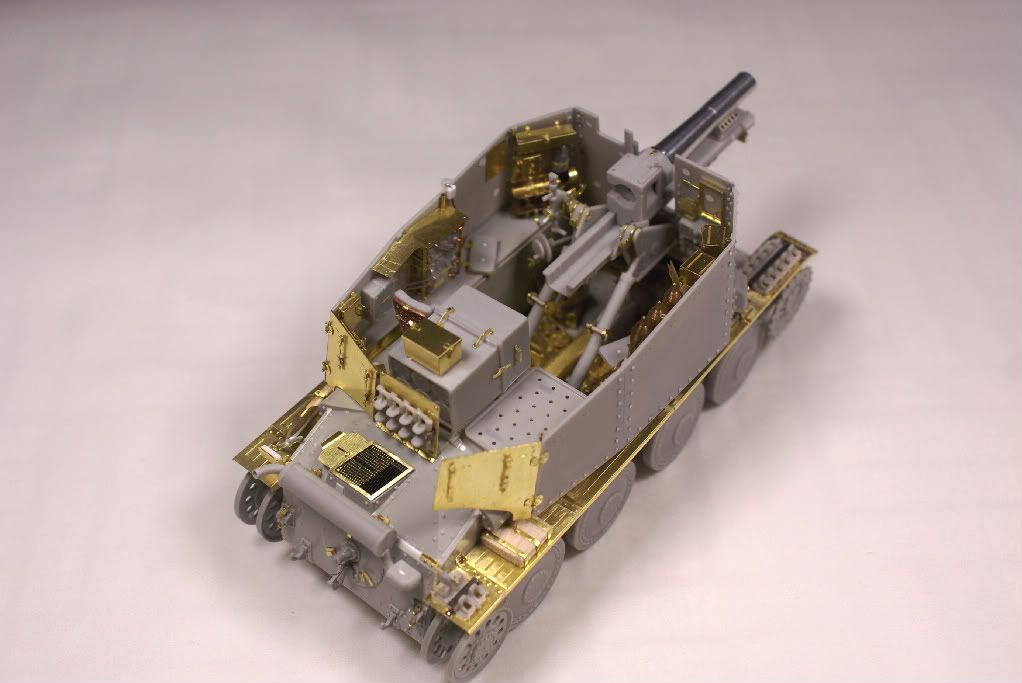

Witam po przerwie w tym wątku.
Cały czas pracowałem z wyjątkiem czterodniowej przerwy na tegoroczny Opener.
Praca nie jest łatwa ponieważ kombinacja - części modelu pochodzące od dwóch producentów + zestaw blaszek dedykowany zupełnie innego modelu - jest dosyć karkołomna.Sama praca z trzema instrukcjami doprowadza mnie do szału nie mówiąc już o składaniu tego wszystkiego do kupy.
No ale koniec narzekania postępy :
Model jest już prawie gotowy. Pozostalo jedynie zamontowanie podpory działa i mechanizmu tęże podporę opuszczającego, trochę osprzętu na górnych osłonach pancernych i oczywiście gąsiennice ale to na koniec.

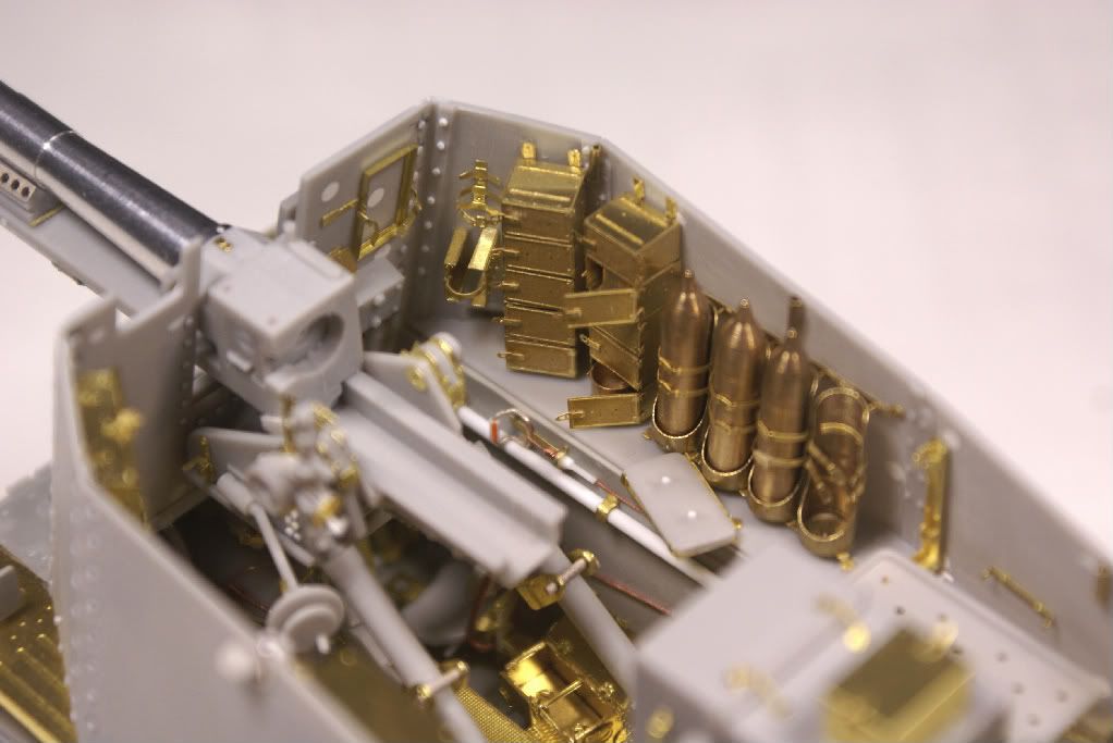

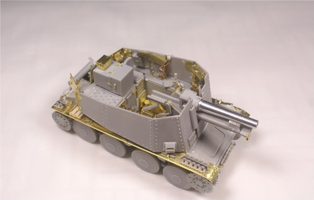

Obecnie model składa się z 5 zasadniczych zespołów części :
1.wanna z kołami
2.górne opancerzenie
3.części wyposarzenia przedziału załogi (to co na podłodze)
4.działa
5.gąsiennic

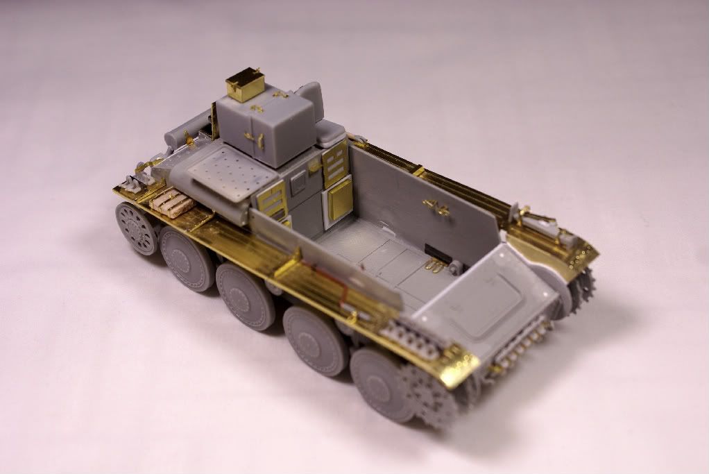

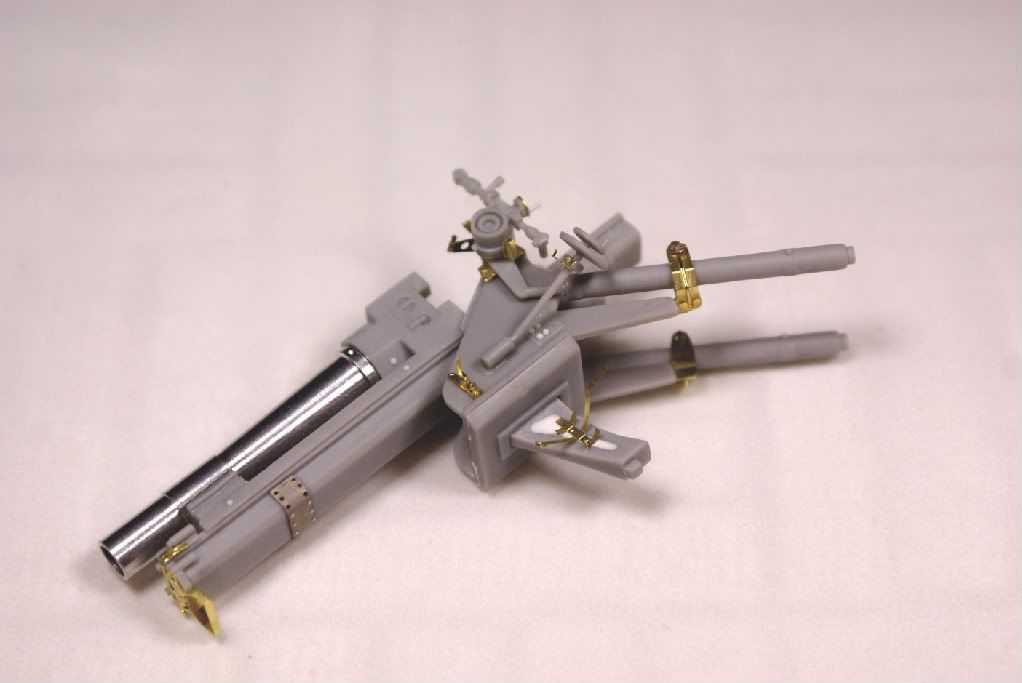

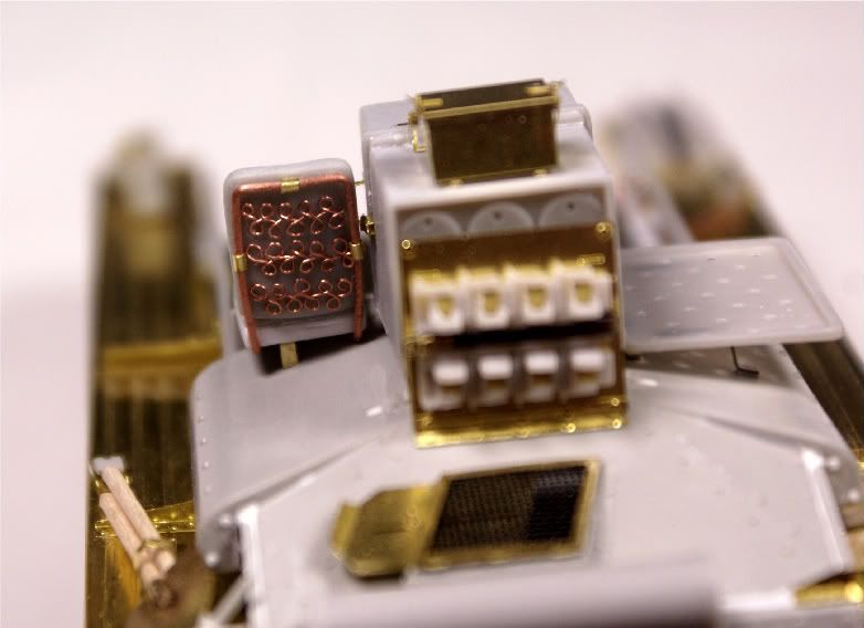

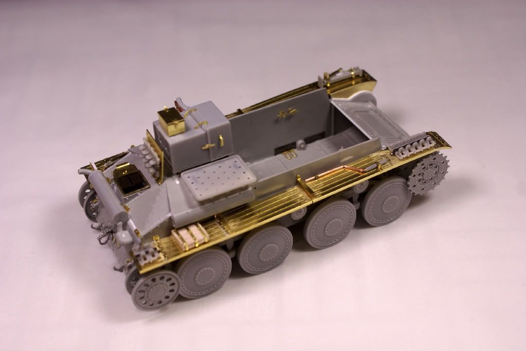

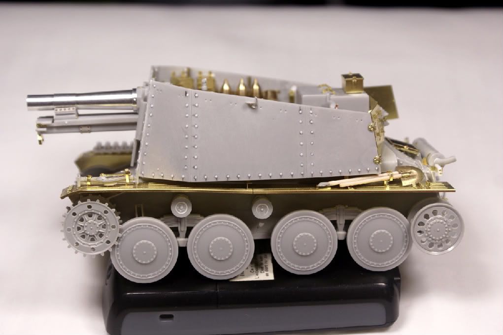

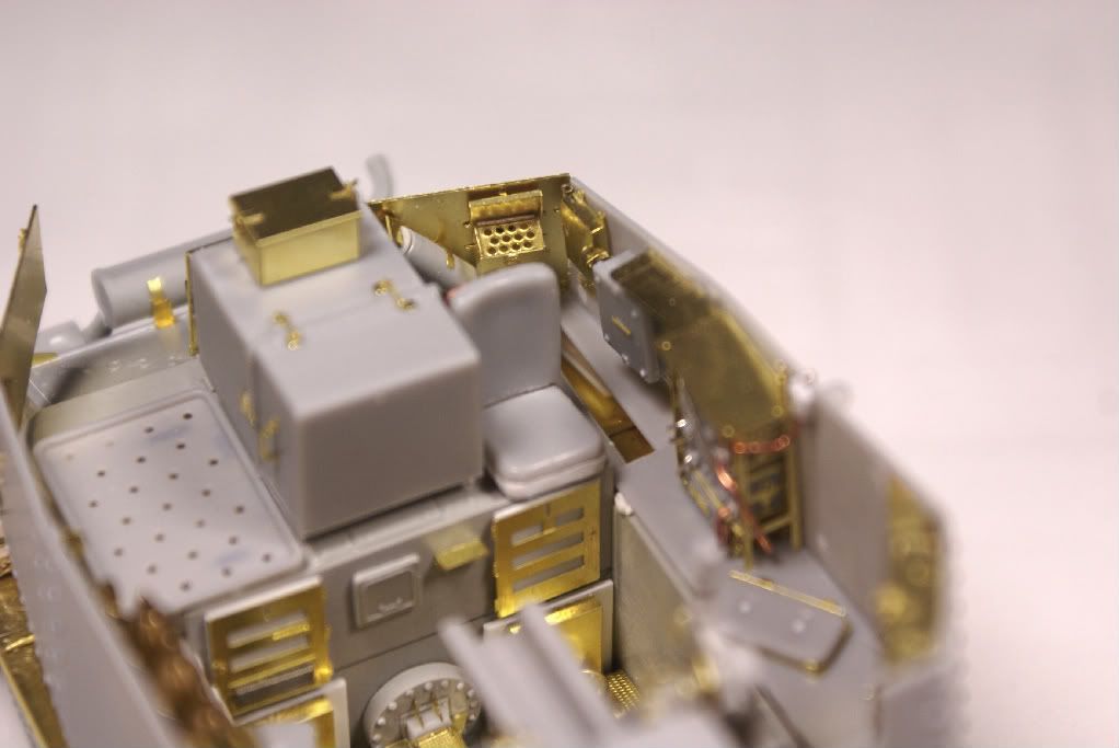

Poniżej zdjęcia (zasadnicze zespoły części złożone na sucho)
Wanna kadłuba :
Górne osłony pancerne :
Skrzynki amunicyjne :
Działo :
Całość złożona na sucho :
I jeszcze rzut oka na wnętrze bez działa :
Wkrótce podkład.
PS.Coś mi się porobiło z balansem bieli dlatego te zdjęcia jakieś takie :-/

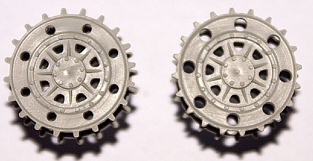

Pięknie go podrasowałeś blaszkami ale proszę Cię, zezłomuj te ohydne koła napędowe i napinające bo to nawet nie ma startu do reszty modelu. Może będziesz zakładał mu friule? W zestawie znajdziesz przynajmniej koła napędowe, którym mniej brakuje jak tym ze starego DML. Napinające możesz podebrać z nowych smartów DML, o ile pamiętam to są zestawy w których są zdublowane i napinające i napędowe.
Reszta super.
Re: Grille Ausf.H Sd.Kfz.138/1 - Dragon 1/35
Postprzez Korowiow » czwartek, 7 lipca 2011, 23:58

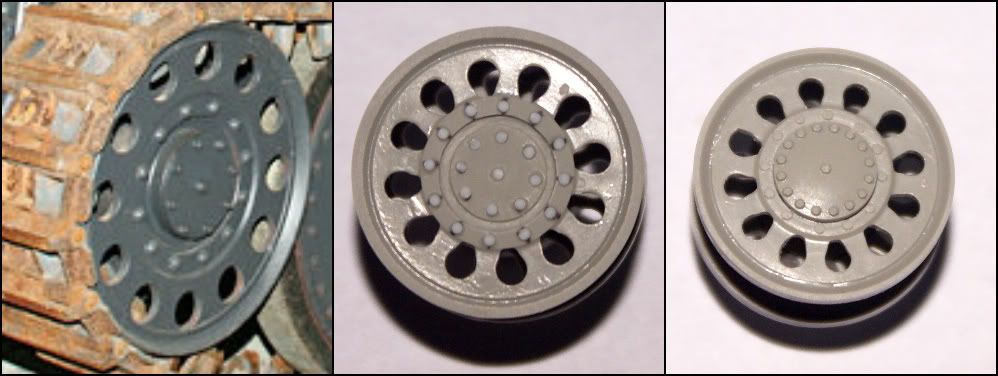

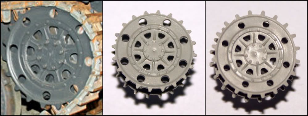

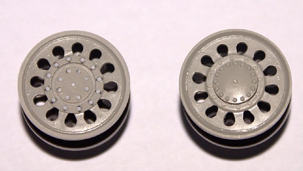

Zmotywowany słowami Kuby postanowiłem zrobić coś z tymi kołami.
Nie będę ich zmieniał ani kupował Friuli więc spróbowałem je poprawić własnym sumptem.
Oto jak mi poszło :
Stare po lewej, poprawione po prawej.
1.Rozwierciłem otwory na całym obwodzie koła
2."Naostrzyłem zęby"
Tu na odwrót stare po prawej, poprawione po lewej.
1.Sfazowałem zewnętrzny i wewnętrzny pierścień
2.Zmniejszyłem zewnętrzny obwód "kołpaka" aby uzyskać charakterystyczną szczelinę pomiędzy kołpakiem a wewnętrznym pierścieniem.
3.Wyfrezowałem miejsce pod kołpak aby był głębiej
4.Zmniejszyłem grubość kołpaka
5.zeszlifowałem nity na kołpaku i dorobiłem 8 zamiast 12 zestawowych
6.Dorobiłem nity na zewnętrznym pierścieniu kołpaka, zniknęły podczas fazowania
Wiem, że nie jest idealnie i daleko im do orginału ale chyba wyglądają lepiej.Poniżej zdjęcia z orginałami dla porównania.
