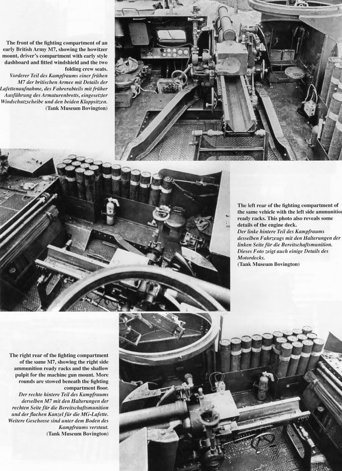

Jeśli chodzi moją robotę to za wzór obrałem sobie świetny model Vincea Pedulli z tego linku: http://www.modelerv.com/preist.html oraz zdjęcia z wydania specjalnego nr3(19)/2011 MILITARIA, jest tam spory artykuł o M7 z pod el Alamein.
Co do podwyższeń burt to na na większosci zdjęc tego pojazdu ich nima. Głównym zmartwieniem jest ta nieszczęsna tablica zegarów, której nie mogę zweryfikowa ,bo niema odpowiednich zdjęc. Brakuje mi jeszcze błotników, ale to nie problem bo mogę sobie wyciąc z puszki :)

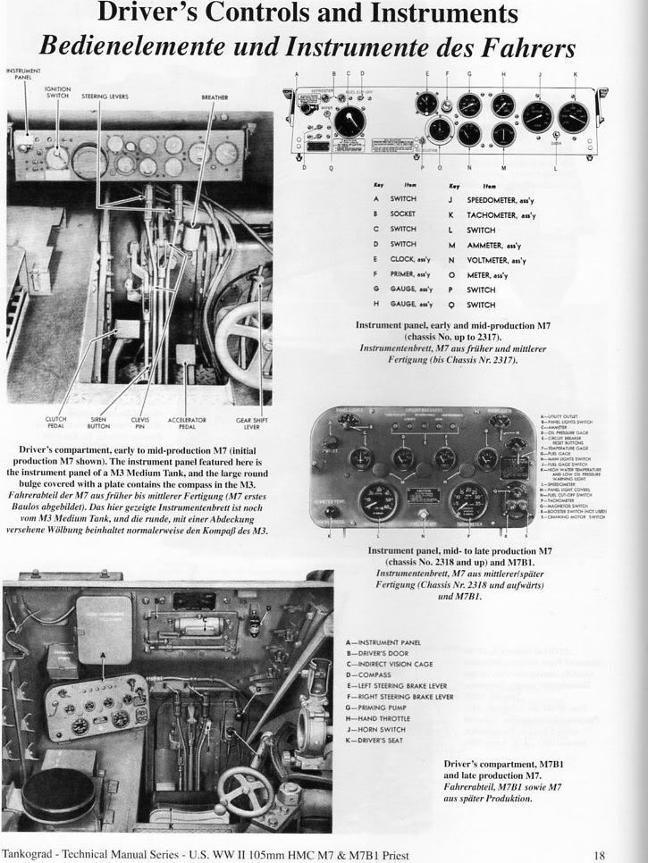

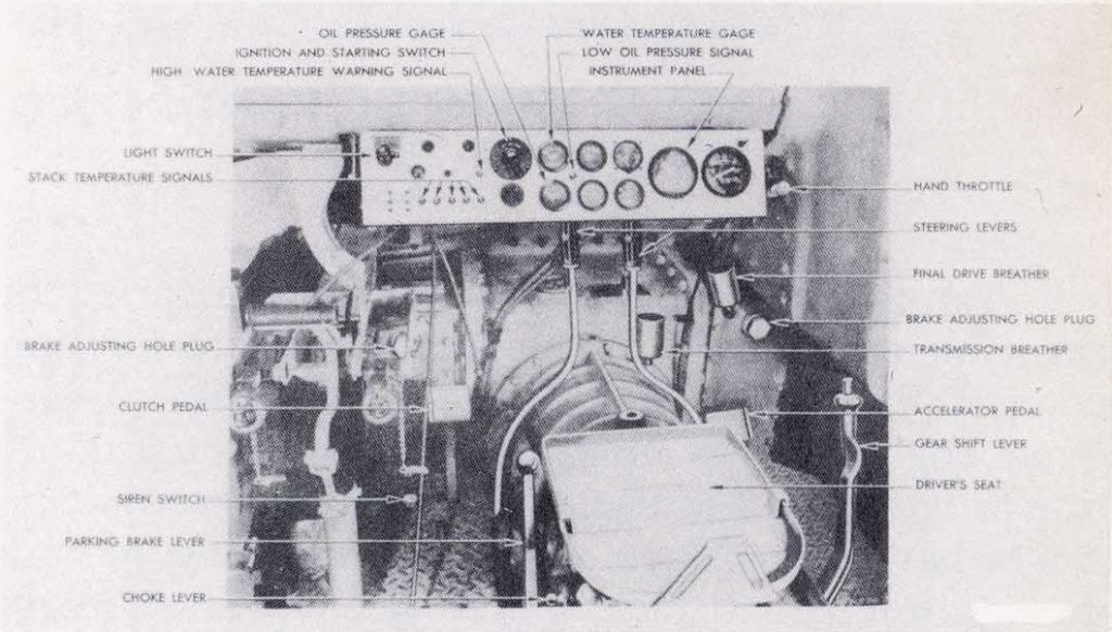

dzeyson napisał(a):... Głównym zmartwieniem jest ta nieszczęsna tablica zegarów, której nie mogę zweryfikowa ,bo niema odpowiednich zdjęc...
Zdjęcie z Hunnicutta - tablica od Lee / Granta.
Nie powinno być problemów z dorobieniem, albo znajdź kogoś kto robi model Lee/Granta z Academy bez wnętrza - to Ci może odstąpi taką z plastiku -> skan z instrukcji:
http://www.mojehobby.pl/zdjecia/7/1/9/1 ... 3212_4.jpg
krok 11, część C13
EDIT -> "Nie jestem przekonany, czy wczesny Priest powinien mieć właśnie taką..." - Pan_Cerny parę postów niżej mnie przekonał :)

Postprzez Pan_Cerny » piątek, 23 marca 2012, 23:13
Ten Hunnicat jest przereklamowany jak oferta tepsy. Jedna droga książka i same małe czarno-białe zdjęcia.:)
Ja bym Tobie, Radosławie, polecił zainwestować w:
- słownik poprawnej polszczyzny
- poniższą książeczkę
Znajdziesz w niej następujące obrazki:
I jeszcze gratis ode mła
Tymcza!
