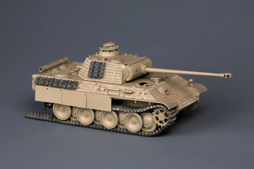

Jak już się tyle napracowałeś to zrób jeszcze ślady fabrycznego mocowania tuby na wycior, listwy albo ślady po nich. Za tubą zimmeritu chyba nie było.

Na zdjęciu widać dokładnie że fabryczne mocowania zostały, ale zimmerit widać że był ( tak mi się wydaje )

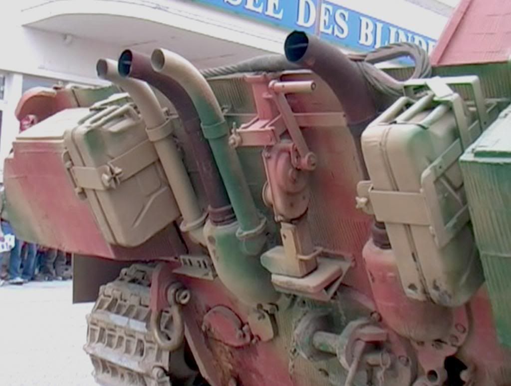

Może ktoś ma zdjęcia lub rysunki kosza na kanistry, które były montowane między osłoną rury wydechowej a zasobnikiem.
mam zdjęcie tylko z Pantery Ausf A.
Ze zdjęć które posiadam słabo widać ich konstrukcję. Ale z tego co widać to jest inny niż w Ausf A

Zimmerit za tubą raz był, a raz nie było. Są zdjęcia z takim i takim. Tez ostatnio robiłem taką panterę i szukałem. Wyciagali tubę z obejm (płaskowniki przyspawane) i robili. Tak samo jak między narzedziami raz był (wyjęte narzędzia i zrobiony) innym razem pod narzędziami nie było.

To "raz tak, a raz tak" bardziej zależy od typu panthery i od producenta, a mniej od "przypadkowości. Dla przykładu panthery ausf. A MAN miały dużo więcej miejsc pozbawionych zimmeritu na bokach kałub - listwy narzędziowe, za pojemnikiem na wycior itd. Na pantherach G natomiast ten producent skrupulatne wypełniał wyżej wymienione miejsca.

Budowę śledzę od początku i o ile wcześniej zimmerit mi się podobał, to po malowaniu stwierdzam, że wyszedł (na zdjęciu) bardzo topornie.
O ile same wgłębienia są super, to podział na kwadraciki jest właśnie toporny. Obawiam się, że po filtrach i washu będzie jeszcze gorzej, efekt się jeszcze bardziej wzmocni :-/

Masz rację trochę są za głębokie i przypomina to trochę tabliczkę czekolady. Muszę coś z tym zrobić. Fakt że światło sztuczne bardziej to uwypukliło. Myślę że da sie coś z tym zrobić. A co do podziału to obejrzałem sporo zdjęć z zimmeritem i specjalnie nikt sie nie przejmował równością tych podziałów. Nawet tak trochę cyrklowałem na nierówności. Zdjęcie jest znane, ale dobrze prezentuje temat.

Zimmerit faktycznie trochę gruby. Ja ręcznie zrobiłem niedawno 7 zimmerit w życiu i zadowolony w pełni jestem dopiero z 3 ostatnich. Trochę trzba się namęczyć, żeby rozprowadzić cienko masę. Ale jeśli nawet troszkę za grubo ci się nałoży, to musisz uważać ,by nie "rzeźbić" za głęboko, wtedy grubość nie rzuca się tak w oczy. Delikatne linie podziału, płytkie. Moim zdaniem lepszy jest Milliput standard (żółto - szary) niż np green stuff czy tamiya epoxy (miękki bardziej, łatwiej rozprowadzić). Daj washa mało kontrastowego na zimmericie, to trochę zgubisz grubość. Na płaskich powierzchniach wash może być mocniejszy.

Grubość chyba jest OK problem w tym, że przy dzieleniu na kwadraciki masa wyszła na boki i bardzo się uniosła przy krawędziach. Dobrze jest to widoczne na tym zdjęciu (szczególnie płyta czołowa kadłuba):

Dzięki za zwrócenie uwagi zawsze ktoś patrzący z boku widzi to inaczej. wpuszczam trochę płynnej szpachlówki i fajnie to wypełnia delikatnie bruzdę dając dobry efekt. Zimmerit stał się mniej agresywny wizualne a jest dobrze widoczny

A może trochę to drobnym papierem przetrzeć :?: zgubisz to co wylazło do góry
