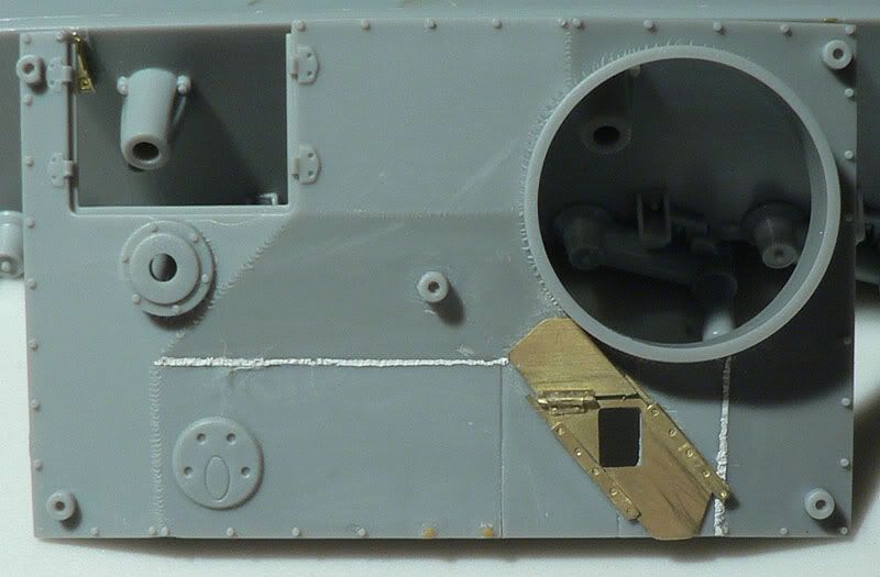

No trochę mnie ten celownik przeraził... posiedziałem wczoraj w nocy, zeszlifowałem stary i zamontowałem trawionkę.
Zdaje się, że oryginalne spawy przy tym trochę naruszyłem no i będę musiał "wypolerować" wszystkie skazy no i zrobić spawy (skoro jeden się poprawia to szkoda, żeby reszte zostawić fabryczną...)
Zawiasy najwięcej problemów mi jeszcze sprawiają i chyba właśnie te na włazie odpuszcze... zresztą, zobacze jak to będzie w praktyce wyglądało...

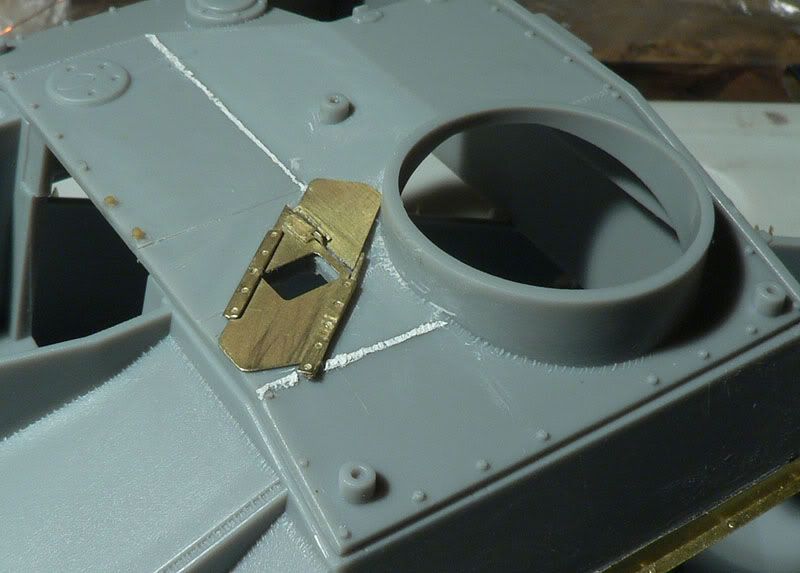

Tak sobie składam, oglądam zdjęcia i składam... i coś mnie zaniepokoiło...
Czemu na wszystkich zdjęciach, które widziałem osłona wygląda inaczej?
Czy już coś zdążyłem odwrotnie przykleić, czy to jakaś inna wersja? :?
No i przy okazji widać, że to mój pierwszy poważniejszy kontakt z blachami... min. zawias bije trochę po oczach, ale cóż...

Postprzez Kuba P. » czwartek, 27 sierpnia 2009, 23:23
Adam, spróbuj spawy robić z rozmiękczonego nitro czy acetonem pręcika plastiku.
Masz pewność, że będzie równiutki i świetnie wyglądający.

Postprzez Kuba P. » piątek, 28 sierpnia 2009, 09:07
Nie jest źle, zerknij tylko jak to wygląda w rzeczywistości:
Ta płytka z otworem na celownik nie jest przyspawana, musisz ten spaw wywalić. Spawy są za to po bokach prowadnic suwadła. Klin antyrykoszetowy jest obspawany z jednej tylko strony, to też sobie musisz rozczaić.
Re: Stug IIIG 9014 Dragon 1/35+Aber 35023
Postprzez Patterson » piątek, 28 sierpnia 2009, 09:57
Jest tylko jeden mały typowy błąd. Ta płytka poruszała się wraz z celownikiem , czyli kolokwialnie mówiąc celownik skierowany był tam gdzie działo, a raczej na odwrót, działo tam gdzie celownik, a u ciebie w tym otworze widać masywny grubaśny pancerz po bokach, celownik daleko by nie zaleciał. Trzeba by to podpiłować.

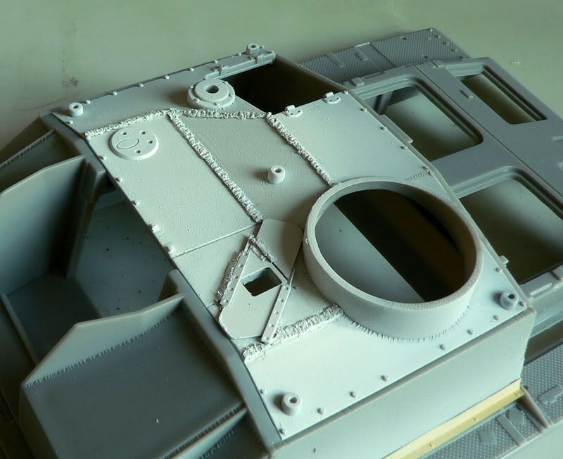

Pospawałem nieco i siknąłem lekko białym MM, żeby wyłapać niedoskonałości... jeszcze troszkę szlifowania mnie czeka jak widać... spawy też widać, aż za bardzo - nie mam pojęcia dlaczego z cieniutkiej niteczki wręcz wychodzą takie konowały... jakiś nawalony ten spawacz, za dużo ruskiego samogonu mu koledzy z frontu przywieźli.

Postprzez subgrafik » piątek, 28 sierpnia 2009, 15:40
No to wez te spawy raz jeszcze zrob Adamie bo cos wala po oczach...

Postprzez Radek Pituch » piątek, 28 sierpnia 2009, 16:23
Adam może zaopatrz się w Greenstuff, ewentualnie w Tamiya Smooth Putty i przy pomocy tych mas pokombinuj. Dobrze przylegają do powierzchni i fajnie się z nimi pracuje. W swoim Zwischenie używałem akurat Greenstuff. Skalpel tez się przyda żeby zrobione spawy wyprofilować.

Postprzez Kuba P. » piątek, 28 sierpnia 2009, 16:27
Adam, robiłeś te spawy z plastiku czy znów ze szpachli?
No nie są za fajne...
