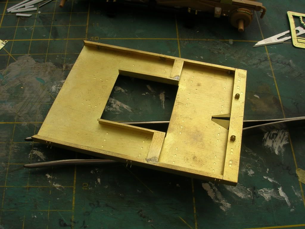

Walczę dalej z blachami.
Kabina już polutowana jak widać jeszcze do dokończenia.

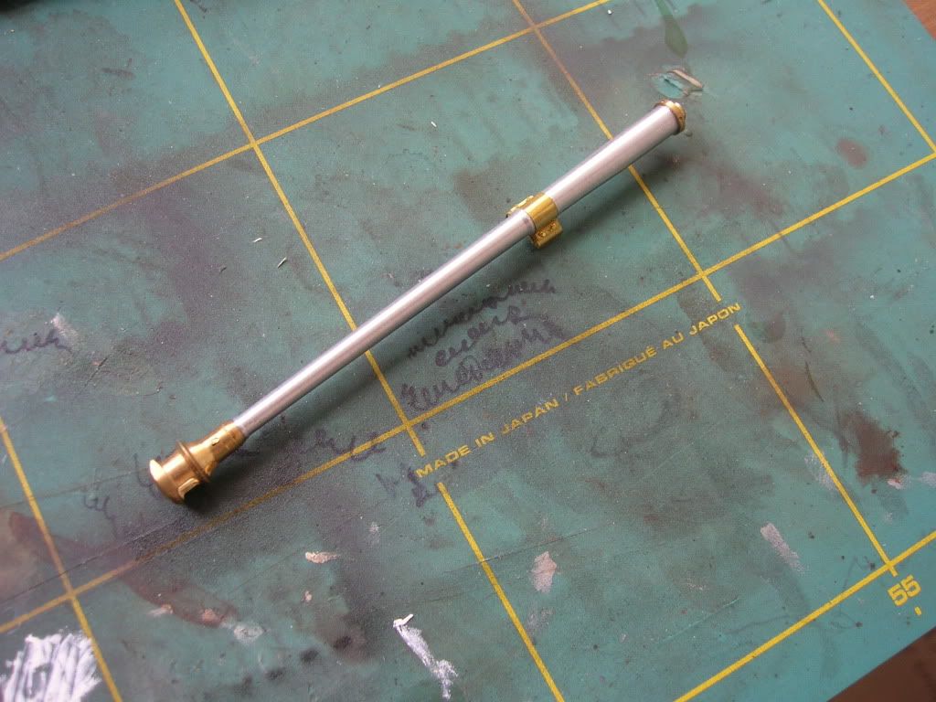

Kilka mniejszych elementów do kabiny też już jest i lufa.

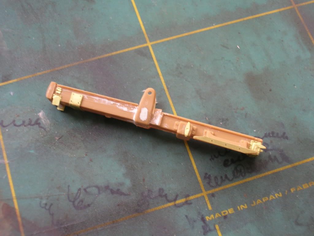

Przerobiłem trochę(sic!) "łoże" pod armatę...

klajus napisał(a):Przerobiłem trochę(sic!) "łoże" pod armatę...
No rzeczywiście Paweł - 'trochę' :). Chociaż wiadomo - Italeri tak ma, że wymaga zawsze trochę tego 'trochę'.
Przypomnij może jeszcze skąd lufa, bo nigdzie nie widzę informacji. Wygląda bardzo ładnie.

Postprzez klajus » wtorek, 30 marca 2010, 14:09
O przepraszam, niedopatrzenie bo długo się zastanawiałem.
Lufa to produkt Armoscale B35-077, 75 mm PaK 40 Late Brake Late Model.

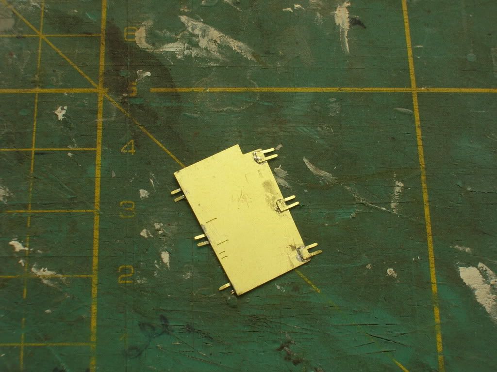

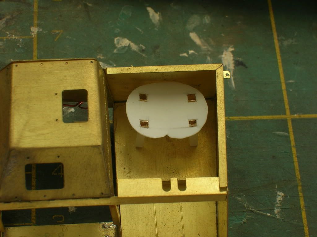

Postprzez klajus » piątek, 2 kwietnia 2010, 14:05
Spokojnie, u mnie wzrost działań odbywa się eksponencjalnie.
W sumie to jeszcze dwa miesiące.

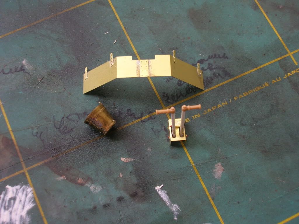

Teraz bawię się z całą metalową drobnicą.
Przylutowane zawiasy do połowy lewych drzwi, dorobione siedzenie kierowcy i zlutowane wszystkie zaczepy na platformie.

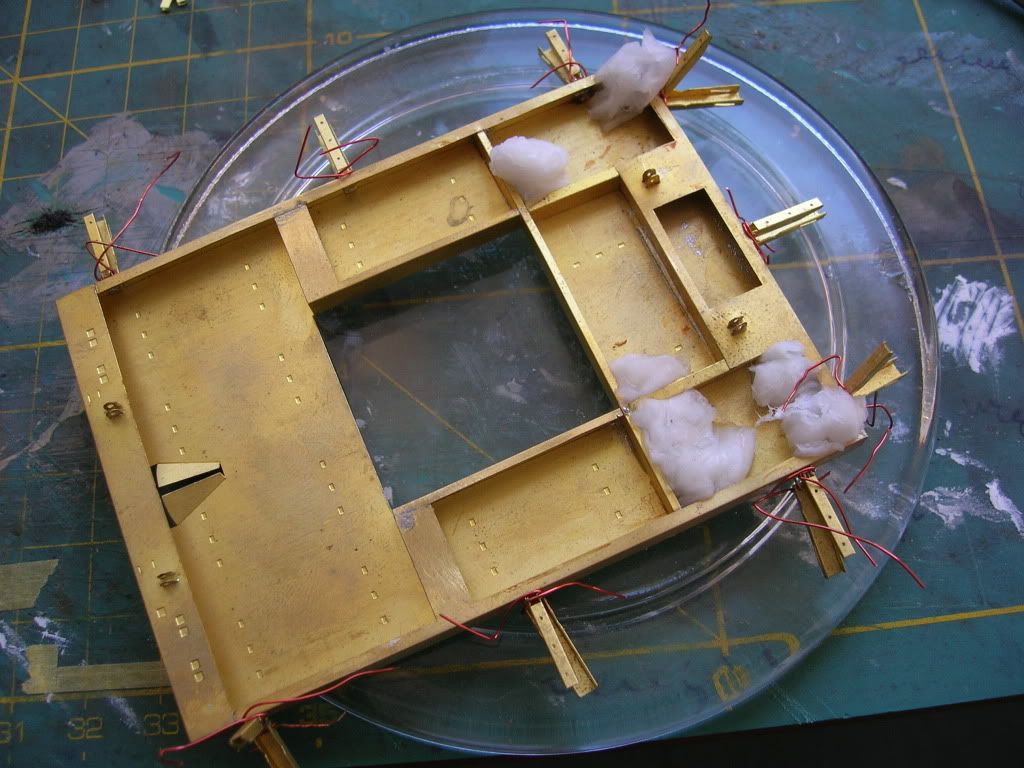

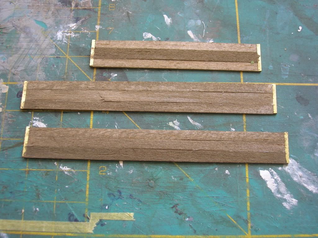

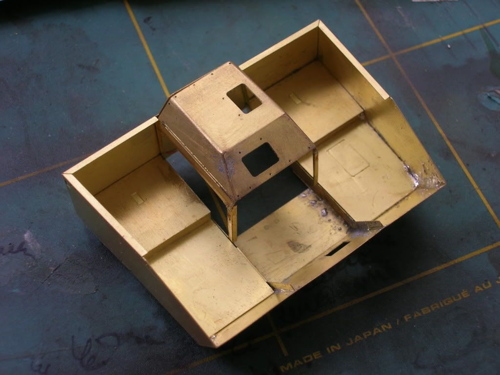

Postprzez klajus » sobota, 10 kwietnia 2010, 19:45
Jadę dalej...
Połowa platformy zlutowana, jak widać trzeba zabezpieczać już zlutowane elementy...
Przygotowane ruchome zawiasy do burt i burty z balsy.
Jeszcze przykład jednego z dorobionych elementów...
Opinie mile widziane.

Postprzez tomek_chacewicz » sobota, 10 kwietnia 2010, 23:30
Fajnie to wygląda :) dobrze widzę? spoiny zabezpieczasz zamoczoną chusteczką?
tomek_chacewicz
Posty: 1827
Re: RSO/PAK40 - ITALERI - 1:35 - OPEN
Postprzez klajus » sobota, 10 kwietnia 2010, 23:38
Dzięki Panowie!
tomek_chacewicz napisał(a):dobrze widzę? spoiny zabezpieczasz zamoczoną chusteczką?
Dokładnie tak. Lutuję palnikiem, blaszka szybko się nagrzewa a przy kilku spoinach ma centymetrach kwadratowych
bez takiego zabezpieczenia byłoby kiepsko...

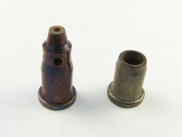

Postprzez tomek_chacewicz » niedziela, 11 kwietnia 2010, 12:38
To może podrzucę Ci taki pomysł, też lutuję palnikiem ale 2 groty rozwierciłem tak żeby dawały szeroki i wąski strumień gorącego powietrza, przy precyzyjnych pracach zakładam ten z węższym otworem i kontrola nad lutowaniem jest dużo większa.
tomek_chacewicz
Posty: 1827
Postprzez klajus » niedziela, 11 kwietnia 2010, 19:35
W sumie nie pomyślałem o tym...
Używam takiej końcówki jak ta po prawej na Twoim zdjęciu.
Coś pokombinuję.
