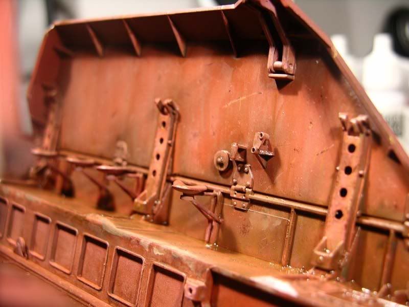

Postprzez badger » poniedziałek, 1 lutego 2010, 20:03
No i efekt prac obiciowych. Brakuje jeszcze koloru blachy w obiciach, ale może później będzie.
Oczywiście to poziom juniora, na razie lepiej nie umiem.
Pozdrawiam Jacek

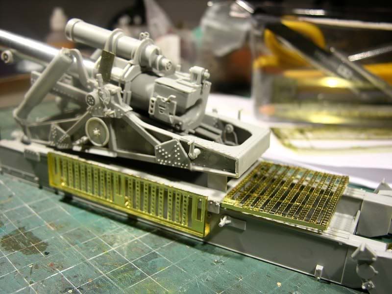

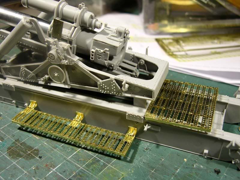

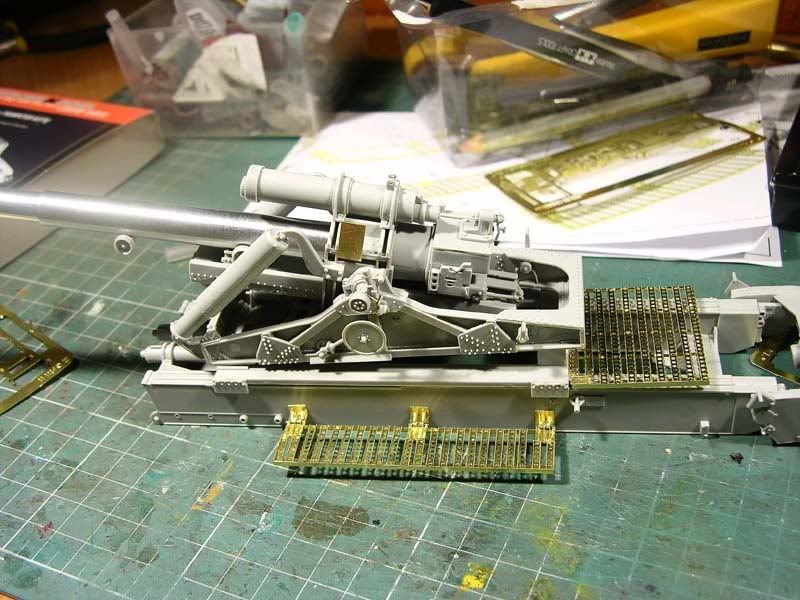

Postprzez badger » czwartek, 11 lutego 2010, 20:47
Dziubam dalej - oczywiście nic specjalnego, ale myślę że ujdzie w tłumie.
Pozdrawiam Jacek

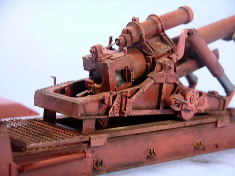

Postprzez Mariusz 72 » czwartek, 11 lutego 2010, 22:30
badger napisał(a):Dziubam dalej - oczywiście nic specjalnego, ale myślę że ujdzie w tłumie.
Ujdzie... ;o)
Jakieś smary by wypadało pokazać.
Łoże, po którym porusza się armata musi być chyba wypolerowane, tak jak amortyzatory. Prawda?
W tych rowkach też.
No i możliwe, że to duże łoże u dołu też... Tak mi wygląda, że to "wszystko" się poruszało, aby zamortyzować odrzut.
Świadczy o tym ta duża dziura z tyłu oraz te 2 rury na samym spodzie - hamulce hydrauliczne jak się domyślam :-).
Jeśli mój tok myślowy ma sens, to to ustrojstwo z tyłu było rodzajem kowadła w które uderzała platforma,
więc jakieś ślady powinny się tam pojawić...
I jeszcze coś. Te dwa uszka z przodu u dołu również bym wyświecił (a raczej same trzpienie).
Co za tym idzie, w wannie masz takie kółka. Na 100% powinny być starte, jeśli były stalowe.

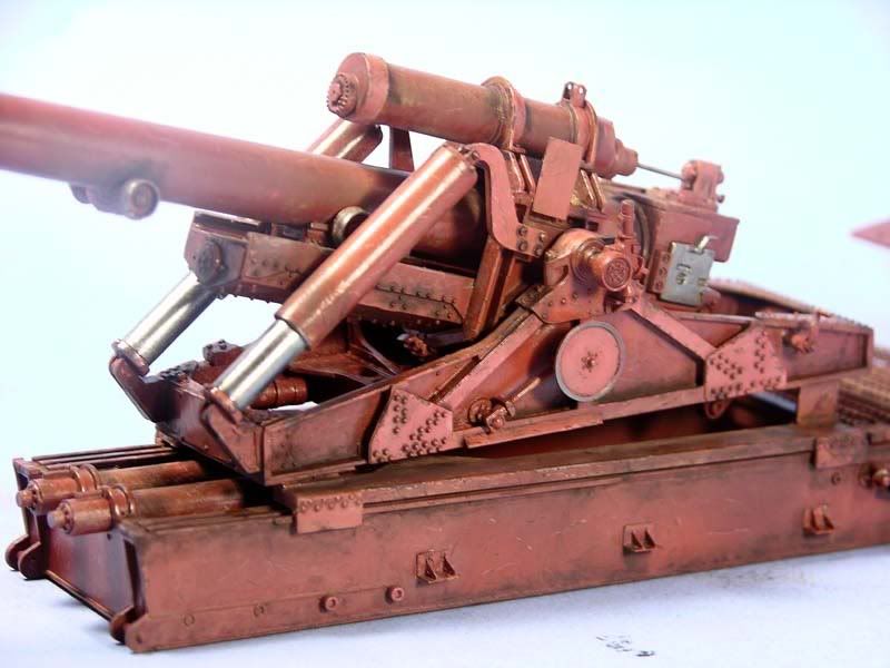

Postprzez redtank » piątek, 12 lutego 2010, 00:43
Witam.
Projekt bardzo zacny a i zakres prac budzi szacunek. Mam tyllko jedna wątpliwość...sądzę, że w natłoku informacji zawartych w instrukcji popełniłeś małego babola. Otóż klin zamkowy powinien otwierać sie w prawo, stojąc za zamkiem i patrząc w kierunku lufy. U ciebie jest to wklejone odwrotnie - czyli klin zamkowy i rygiel z uchwytem spustowym masz zamienione miejscami. Jeżeli jest tak faktycznie w instrukcji i masz co do tego wątpliwości, to służę fotkami.
Pozdrawiam RedTank
