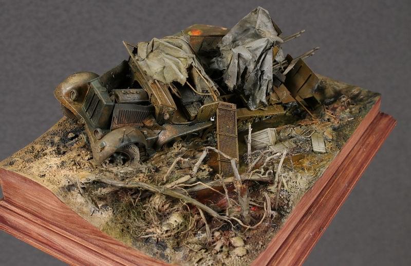

Postprzez ewpiga » środa, 16 kwietnia 2014, 22:10
Przemalowałem plandekę...

Re: Sd.Kfz.7/1 - wspólny projekt
Postprzez ewpiga » niedziela, 20 kwietnia 2014, 13:09
Zastosowałem zielone i szare filtry. Przy modelu zostało wykonać delikatny retusz i "zalanie" wody...

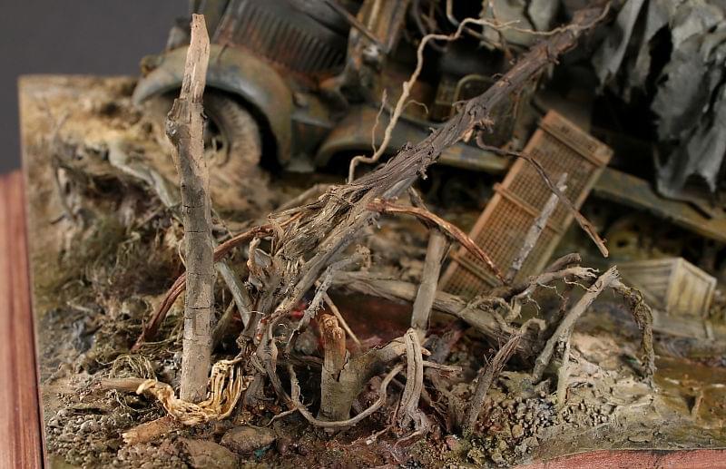

Postprzez ewpiga » czwartek, 1 maja 2014, 14:18
Co nieco przemalowałem..dodałem suche drzewko...

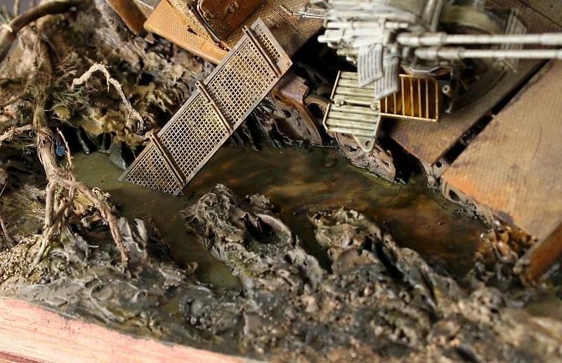

Postprzez Dżejrosz » czwartek, 1 maja 2014, 14:47
Czołem!
Bardzo ładny wrak. Ja mam pytanie :
:arrow: Czy tą plastelinową wodę pokryłeś jakimś specyfikiem "wodopodobnym" czy zostawiłeś :?: :?:
15-latek (czyli ja) i modelarstwo??- dobre!!! :lol:
Pozdrawiam Kuba :D
Dżejrosz
Posty: 244
Dołączył(a): piątek, 9 sierpnia 2013, 22:13
Postprzez ewpiga » piątek, 2 maja 2014, 20:35
Woda, akurat w tym modelu Sd.Kfz.7/1.. nie została zrobiona z plasteliny.. choć wykonywałem już plastelinowe wody.
To plastikowa podkładka grubości 3 mm posłużyła mi do wykonania imitacji wody.
Wystarczyło przemalować plastik farbą, a po wyschnięciu kolorów polakierować tą powierzchnię błyszczącym bezbarwnym lakierem. /lakier zostanie położony dopiero w momencie gdy uznam,że w tym projekcie nic już nie ulegnie zmianie/

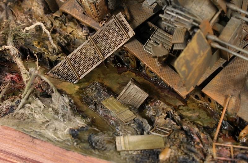

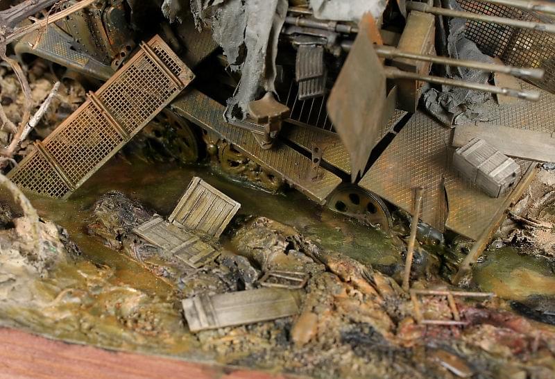

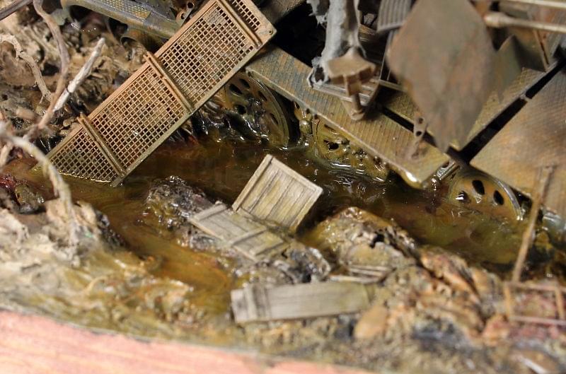

Postprzez ewpiga » wtorek, 13 maja 2014, 20:57
Woda...

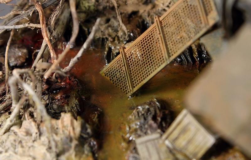

Postprzez Vis13 » wtorek, 13 maja 2014, 22:27
Piotrze a woda z czego?
Vis13
Posty: 705
Lokalizacja: 3miasto/Tczew
Postprzez GUDMUNDUR » środa, 14 maja 2014, 13:21
Vis13 napisał(a):Piotrze a woda z czego?
No , też jestem zainteresowany jaki to materiał.
A możliwe jest odlanie z tego kostki ?
GUDMUNDUR
Posty: 1209
Postprzez ewpiga » środa, 14 maja 2014, 21:07
Woda to bezbarwny lakier Revell..., naprawdę.
Malując model pędzlem, nie maluję jeden raz "grubo" lecz zazwyczaj wykorzystuję techniki laserunkowe. Nakładam wiele warstw przeźroczystych barw, każda półprzeźroczysta warstwa farby zmienia tonację, a nawet barwę niższych wcześniej położonych kolorów.
Ja sobie tego nie wymyśliłem, tak malowano już w średniowieczu. :D
Porównaj ostatnie cztery fotki z poprzedniego mojego postu. W pierwszym malowaniu wody wykorzystałem białe tło plastiku nie zamalowując go całkowicie na brązowo..dzięki temu już mam położone dwa kolory - biały, prześwitujący przez rzadki brąz. Po wyschnięciu pierwszej warstwy nakładałem kolejne.., zawsze po całkowitym wyschnięciu poprzedniej.
Utrwalaczem nadającym niezwykłe efekty barwne przenikania i załamywania światła i samej głębi jest gruba warstwa lakieru bezbarwnego. Niestety jest to pracochłonne malarstwo jednak warte efektu końcowego.
ewpiga
