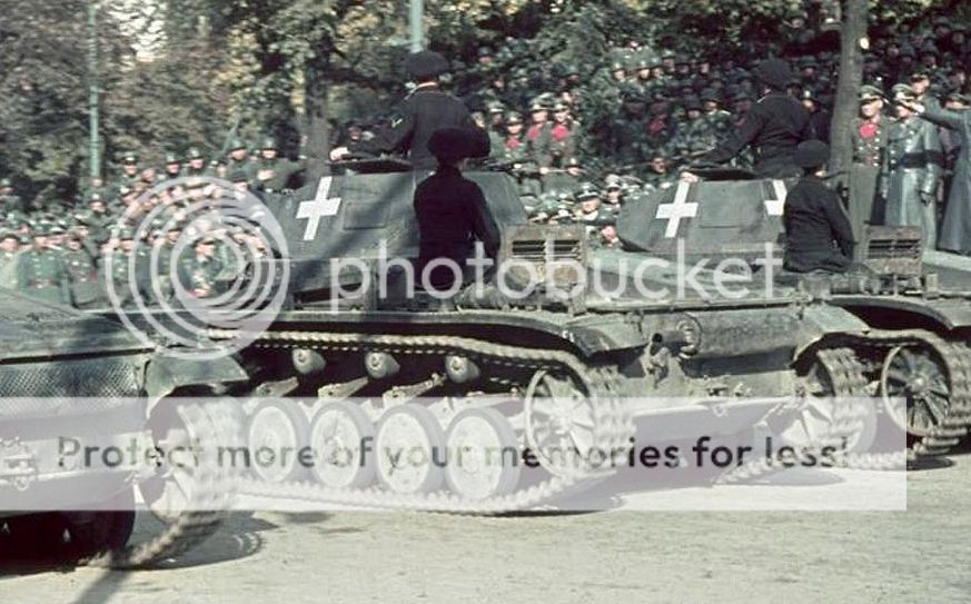

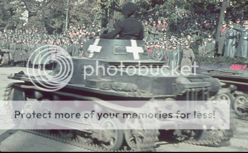

Krzysiek Oniśk napisał(a):Akurat na powyższych i wcześniejszych zdjęciach na Pz.II czegoś takiego nie widzę, pomimo iż bawiłem się w kontrastowanie itp.
Chyba jednak zostawię w swoim tylko szary.
Moim zdaniem widać, zakładając oczywiście, że szukam tego brązowego "na siłę".

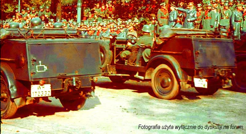

jarekk napisał(a):Kolorowe zdjęcia z defilady w Warszawie wskazują że nie wszystko było tak regulaminowo. Może Niemcy doszli do wniosku już wcześniej, że takie malowanie nic nie daje i zaniechali go?
Zdjęcia zrobione tego samego dnia, w tym samym miejscu, prawie w tym samym czasie. Sprzęt i autor ten sam a jednak kolory pojazdów nie za bardzo takie same. Szary na smochodach wyglada inaczej i zdwecydowanie widać na nich kolor brązowy. Ale na czołgach ... nie za bardzo.
Mariusz, ja bym się wstrzymał z tym przemalowywaniem. Twoja Pz III E zeszła z linii produkcyjne prawie przed samą wojną. Uwagi krytyczne do dwukolorowego malowania zapewnie były już znane.
Popatrzcie jeszcze raz na te zdjęcia. Ja bardzo wyraźnie widzę różnicę między tymi, na których "widać brąz" i tymi, na których "brązu nie widać". Zwłaszcza na mundurach wojska z tyłu i na generalskich purpurowych pagonach. Na jednych mundury idą w turkus, a na drugich w sinawy fiolecik. I to dokładnie tak, jak trzeba, tzn. tam gdzie widać na samochodzie brązowe łaty, mundury są bardziej fioletowe (więcej składowej czerwonej); tam gdzie brązowych łat na czołgach nie widać, mundury są błękitnozielonkawe (składowej czerwonej mniej, więcej błękitnozielonej). Ja to widzę bardzo wyraźnie.

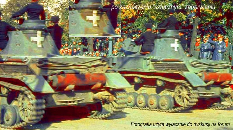

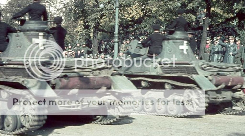

Postprzez Mariusz 72 » niedziela, 9 września 2012, 14:27
Skoro wałkujesz dalej to zrobiłem to o czym zapomniałem.
Po podbiciu koloru "saturation" i "selectiv colour".
Tu chyba nie ma wątpliwości:
Gorzej z pancerami. Na jedynce i dwójce flitry komputerowe nie wyłapują różnic. Niuanse trudne do wychwycenia.
Jeśli były plamy to na czwórkach widać je najlepiej. Łatwo wyróżnic cienie rzucone - są niebieskawe.
Osobiście skłaniam się za teorią plam, że były. Przynajmniej na większości pojazdów.
...a czy ktoś widzi czy nie widzi... zależy od monitora, wrażliwości na kolor i siły sugestii. ;o)

Postprzez twhistoria » poniedziałek, 30 września 2013, 09:14
Mariusz 72 napisał(a):Skoro wałkujesz dalej to zrobiłem to o czym zapomniałem.
To zdjęcie mimo wszystko budzi moje wątpliwości, bo po tych manewrach z nasyceniem ja widzę tu trójbarwne maskowanie :)
Brąz, zielony, ciemno-szary - czyli takie, którego formalnie już miałoby nie być stosowane. Odcień górnego lewego rogu tyłu lewego wozu jest wyraźnie ciemniejszy od prawego dolnego rogu :)
