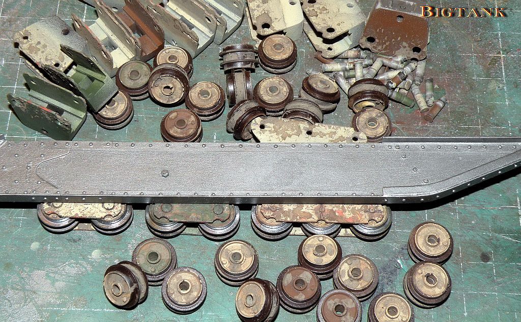

Postprzez bigtank » czwartek, 14 marca 2013, 21:24
Trochę gotowych kółek i wózki jezdne. Teraz można kombinować dalej z belką nośną ;o)

Postprzez bigtank » wtorek, 19 marca 2013, 22:13
Mała manufaktura kółek i wózków jezdnych. Błoto, wash, szpilki i takie tam pierdolamento... Oczywiście podczas ostatecznego montażu to i owo jeszcze się zakurzy, jakieś zacieki oleju, etc..

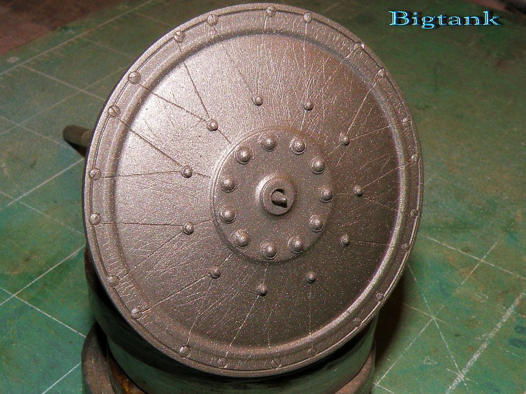

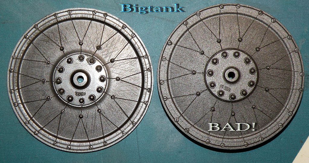

Postprzez bigtank » środa, 10 kwietnia 2013, 15:49
Niech to jasny gwint. Wrednie się pomyliłem i musiałem zrobić od nowa kółeczko.... Teraz jest OK.
Za mało klocków się zrobiło jakimś cudem, no i oczywiście za mało nitów. Przy okazji poprawiłem przekrój koła, poprzednio było jakby za bardzo wypukłe...

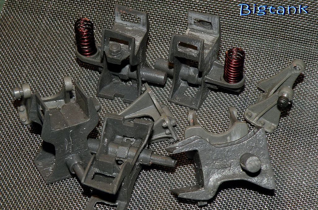

Postprzez bigtank » niedziela, 5 maja 2013, 01:24
Sporo czasu zajęło mi wydłubanie paru dziwnych klamotów. Wsporniki elementów zawieszenia. Kilka innych detali jeszcze się foremkuje, jutro będę się bawił w odlewanie....

Postprzez spiton » niedziela, 5 maja 2013, 01:44
Dopasowanie kół do gąsienic to ważna sprawa. Rozumiem, że ta różnica pomiędzy 12 i 11 ramion koła to właśnie ten problem. Mam model Pantery w 25 Academy, który ma tego typu błąd dopasowania ogniwa do koła napędowego i cały układ jezdny praktycznie jest do niczego.
Klamoty faktycznie mają skomplikowana geometrie. Wyszły jak wszystko super !
Re: FT17 1:15 scratch..

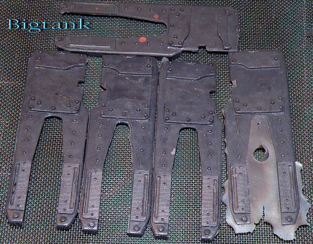

Postprzez bigtank » niedziela, 5 maja 2013, 21:10
Spiton, akurat staram się kombinować na bieżąco coby wszystkie osie kół były w jednej linii... Po prostu zrobiłem ciut za szeroki szablon do rycia klocków i tak się zrobiło za mało i nitów i klocków. Ale nie było problemu, bo przy okazji zrobiłem bardziej prawidłowy przekrój kółka :mrgreen:...
Na focie kolejne odlewy - przednie blachy na których są mocowane owe leniwce ... Wystarczy oskrobać błonki nadlewek i jest OK. No na jednej wyskoczyło kilka bąbelków, ale odrobina szpachlówka załatwia takie pierdoły . ;o)

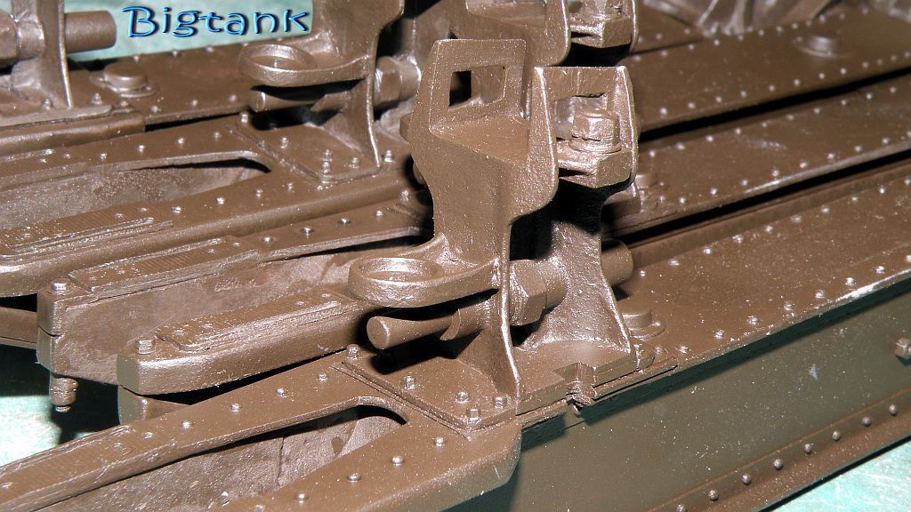

Postprzez bigtank » czwartek, 16 maja 2013, 23:50
Prawie gotowe belki nośne, pomalowane tradycyjnie rdzawym podkładem .......Widać teraz to i owo..
