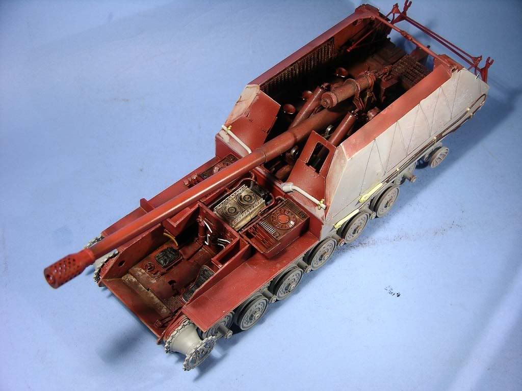

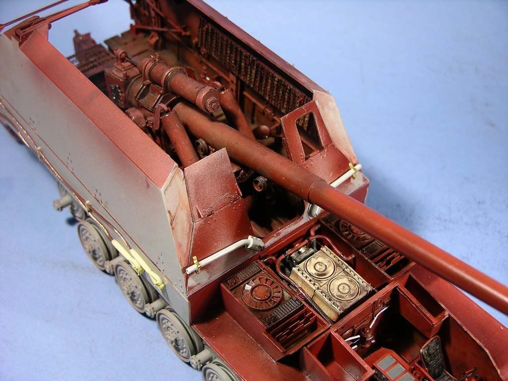

Po uświadomieniu sobie podczas pobytu w Bytomiu swojej słabości modelarskiej i zajmowaniu szarej końcówki modelarskiej dłubię sobie już ten model całkiem relaksacyjnie.
Zacząłem to sobie powoli skończę.

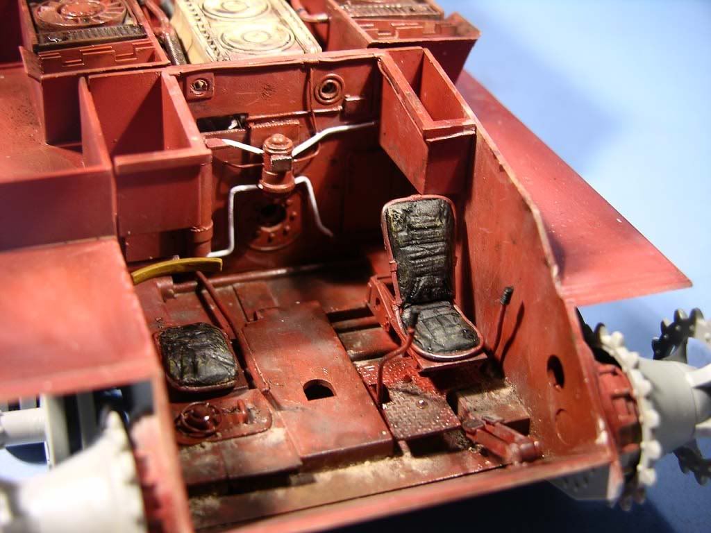

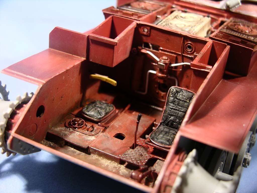

A co do modelarstwa for real to ten grubas jest tlusty i naprawde imponujacy.
Good work.
Przyczepie sie jednak do siedzisk - nie wyglada mi to na nic na czym mozna siedziec...
nie wiem w czym rzezbiles :) ale wydaje sie ze nie miala ta substancja fajnych wlasciwosci
uzyskiwania plynnej gladkosci....
...ale o ile moge sluzyc pomyslem, sprobowalbym jeszcze:
albo magic sculp i pedzelek z woda i powyleplniac plynnie te ubytki
albo
... taki patent, ktory sobie znalazlem i calkiem fajnie sie sprawdzil.
-Gruba warstwa Mr Dissolved Puty Gunze (taka szpachla w plynie)
-trzeba poczekac az zrobi sie taki kozuszek....
-wtedy delikatnie aerografem powietrzem modelujesz faldki
Calkiem fajne efekty na siedziska wlasnie
(warto najpierw na jakims samolocie przetrenowac te sztuczke
- wazny jest moment zasychania szpachli, tak zeby byla pod spodem jeszcze deliktanie plynna,
oraz wyczucie aerografu by powietrze nie rozerwalo tej blonki juz mocniej zaschnietej na zewnatrz)
huh ... zem sie rozpisal ... ale moze sprubujesz...

Paweł jakby nie patrzeć to dość spore powiększenie tych siedzisk jest. W maleńkości swej, to tak bardzo już się w oczy nie rzuca. Poza tym, jakieś pierwsze próby tworzenia czegoś samemu w masie poczyniłem. Biorąc pod uwagę zestawowe to te i tak mistrzostwo świata.
Bartek nie przesadzajmy większość tych "efektów" jest widoczna tylko na makro aparatu. Dzięki - w każdym razie w tym modelu, na chwilę obecną mam zachowaną kontrolę nad procesem malarskim.

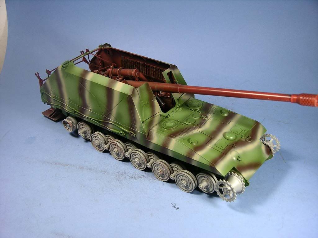

Co prawda ruch jak to u mnie w wątku mizerny, ale to nie Hyde Park :mrgreen: Baza położona.

Bardzo mi się podoba wzór, który wymalowałeś. Tak trzymaj.

Widzę, że tu skromniej. Tylko jedno zdjątko.
No ładnie. Ten berzyk jakiś smutny troszkę.
Rozumiem, że tak musi być merytorycznie.
Mimo wszystko radziłbym rzucić na to mgiełkę z żółtej lub żółtopiaskowej farby.
Gwarantuję lepszy efekt swoją reputacją... ;o)

Adam dzięki - wzór ściągnięty z jakiejś pantery.
Mariusz to początek prac - końcowo kolorystyka będzie zupełnie inna. ;o)

Bardzo ciekawy wzór ,przyciąga uwagę :) Lubie te "paper panzer-y" ze względu na możliwość wymyślania fantastycznych wzorów kamuflażu. Czy "ostrzysz sobie już kły" na nowe Trumpeterowskie E-50 i E-75 ? Przecież taki Gille II będzie smutny na półce bez braci... :)

Jacek, świetnie - zrób jeszcze szarą lufę.

Cytując klasykę kina: "patrz pan jakie to ładne".
W pierwszym momencie powiedziałbym, że tzw. piaskowy to chyba jakiś żart, ale już wiem co się z tym kolorem dzieje po filtrach... Z pewnością będzie dobrze. :lol:
A tak przy okazji - co to za kolory?
