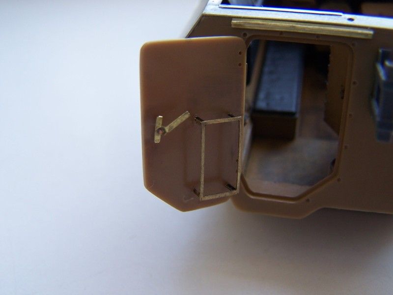

Postprzez Bubi » niedziela, 1 lipca 2012, 07:26
Na dzień Dobry mała poprawka. Zapędziłem się wczoraj i Aber znów mnie oszukał. W instrukcji jest mały błąd.
Powinno być tak :
a tu dowód:

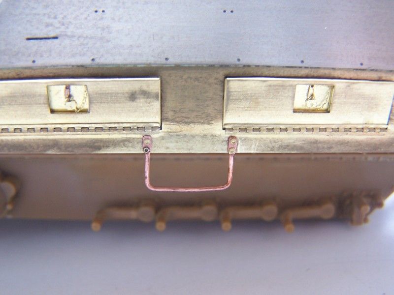

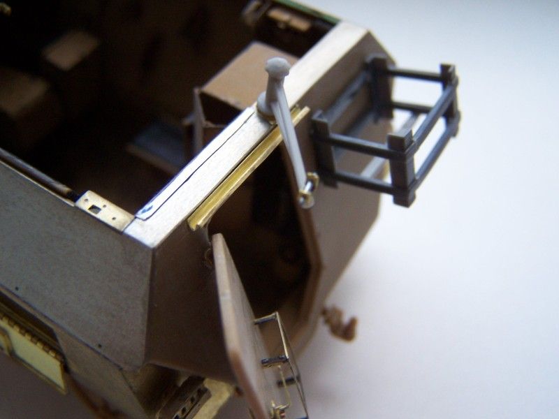

Re: Gunze Sd.Kfz 250/1 Neu
Postprzez Bubi » niedziela, 1 lipca 2012, 10:28

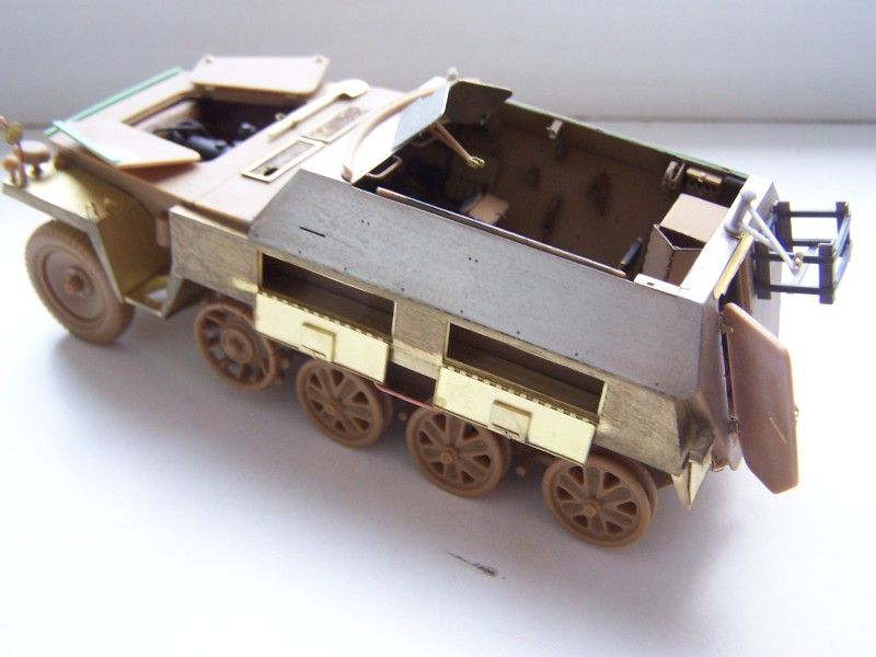

Witam Ponownie
Drzwi tylne osadzone. Jeszcze kilka pierdołek na tył i będzie 100 procent. Został jeszcze zaczep.
Krzysiek

Postprzez kelo83 » niedziela, 1 lipca 2012, 11:32
Fantastycznie radzisz sobie z blaszkami, tylko pozazdrościć.
Kosz z tyłu przy całej finezji blaszek wygląda dość topornie.
pozdrawiam Olek
kelo83
Posty: 276
Dołączył(a): piątek, 3 kwietnia 2009, 09:13

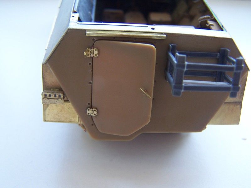

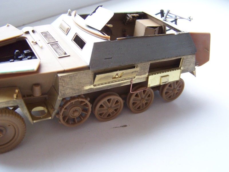

Postprzez Bubi » niedziela, 1 lipca 2012, 14:38
Heyka
Czy topornie? Nie wiem, może taki efekt. Kątowniki scieniowane są do grubości blaszki... A belki poprzeczne są grubsze.
Zobaczę jak to wyjdzie po malowaniu.
Dalszy etap prac:
Krzysiek

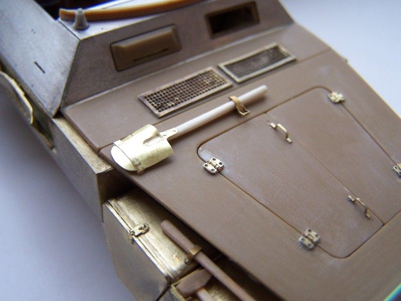

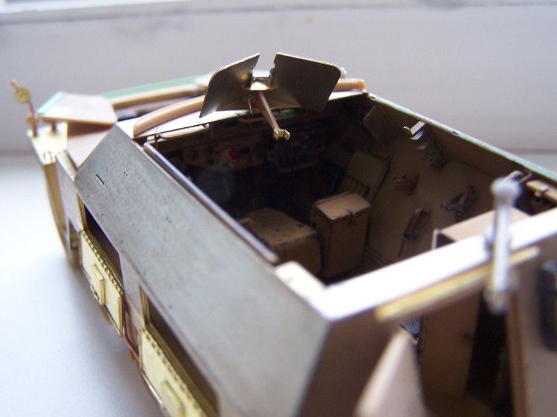

Postprzez Bubi » niedziela, 1 lipca 2012, 19:55
Witam.
Prace wreszcie dobiegaja końca. Myslę że koło środy położe podkład.
Model na chwilę obecną wygląda tak:
Podstawy karabinów nie są przymocowane dlatego tak dyndają... Jeszcze kilka detali i finish.

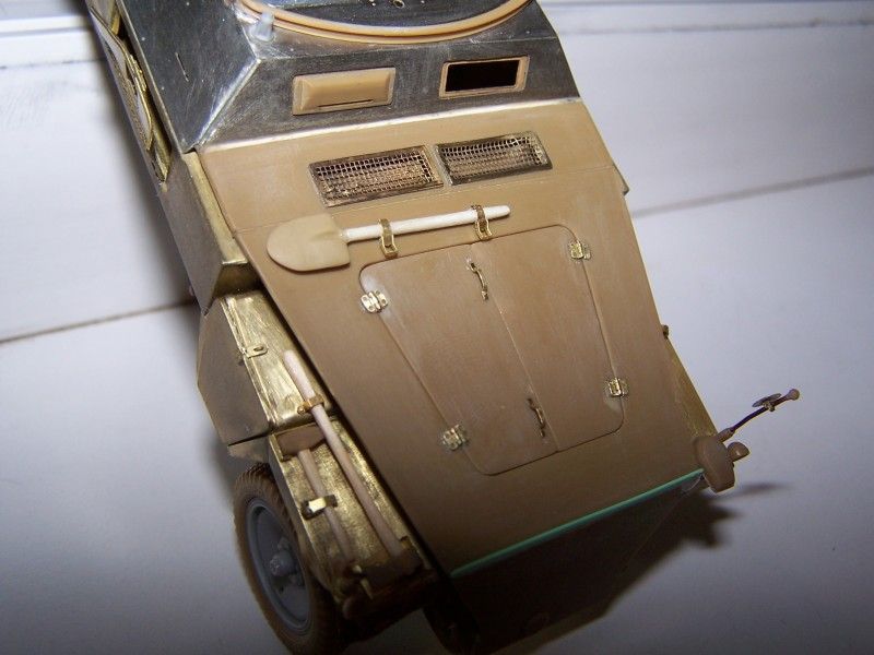

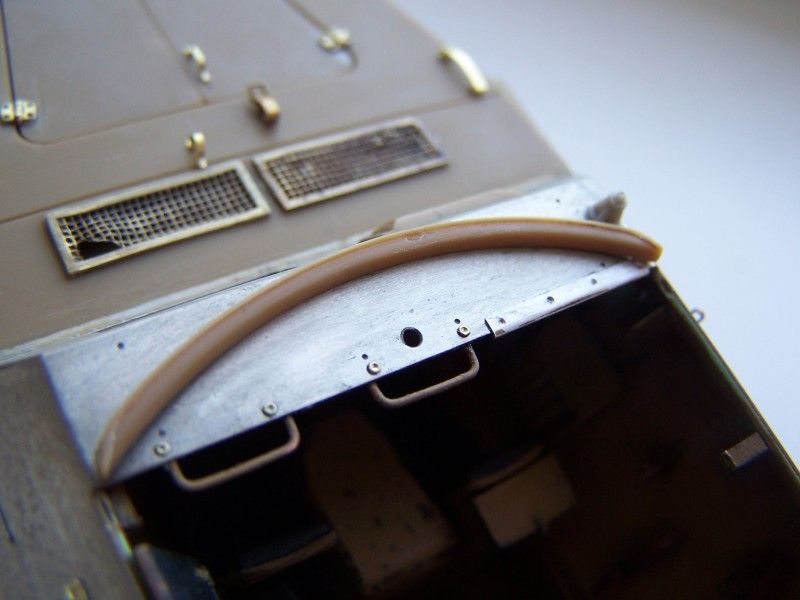

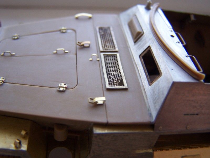

Postprzez Bubi » poniedziałek, 2 lipca 2012, 16:54

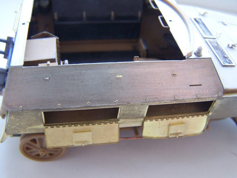

Dobra skończyłem. Dorobiłem boczne i górne śruby pancerza, oraz uchwyty. Dodałem także mocowanie kilofa na masce oraz powierciłem otworki pod fartuchy na przodzie i tyle kołnierza.
Teraz malutka kosmetyka, wielkie myju myju i lecim z podkładem.

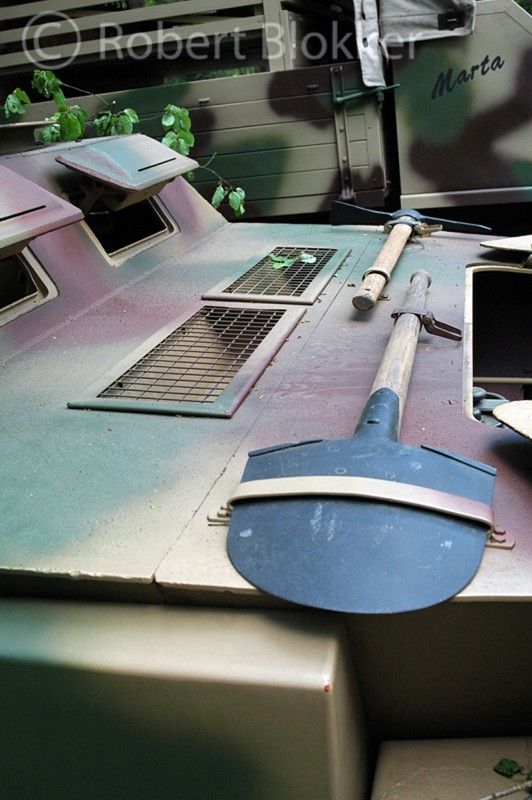

Postprzez Marek Jaszczołt » poniedziałek, 2 lipca 2012, 23:28
Czy ty robisz model tego konkretnego zachowanego egzemplarza :?:

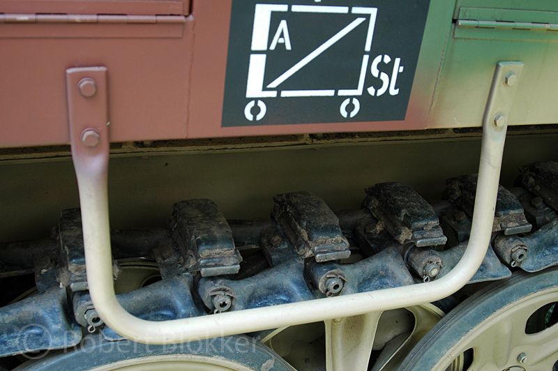

Bo montowanie narządzi nad silnikiem jest nie spotykane na zdjęcia z czasów wojny. To różnie było rozwiązywane np:
http://commons.wikimedia.org/wiki/File: ... panzer.jpg
Takie stopnie z boku też są modyfikacją niestandardową przeważnie nie występującą. Tak jak zrobiłeś w modelu są np na wraku "318" z Normandii, natomiast w innej jednostce robiono je inaczej:
http://www.network54.com/Forum/571595/t ... +SdKfz+250
Marek Jaszczołt
Posty: 478
Dołączył(a): środa, 19 września 2007, 20:48
Postprzez Bubi » wtorek, 3 lipca 2012, 09:14
Witaj
Model robie według instrukcji abera, instrukji Gunze z modelu oraz kilkunastu fotek.
Np w aberze narzędzia na górnej płycie mam zaznaczone (optional)
Krzysiek
Bubi
Posty: 176
Dołączył(a): piątek, 5 grudnia 2008, 20:24

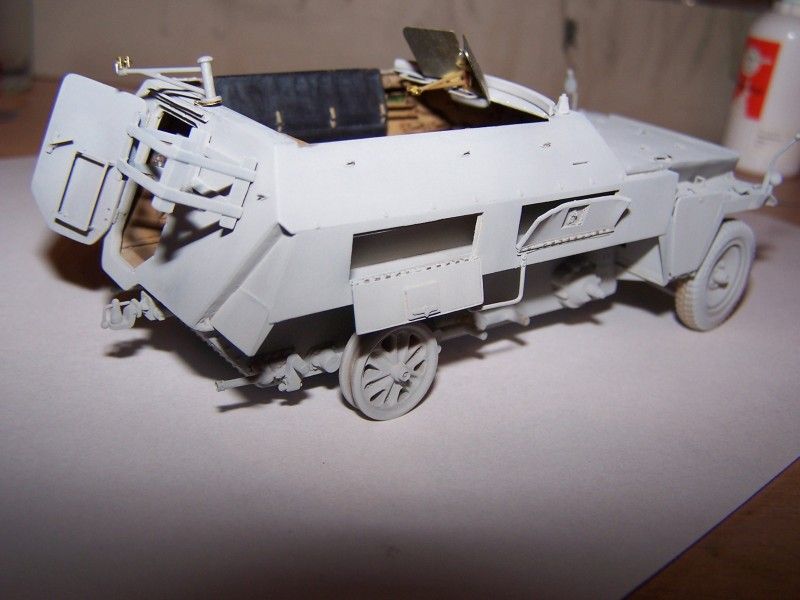

Postprzez Bubi » wtorek, 3 lipca 2012, 21:56
Brzydal w podkładzie :)
Teraz poczekam i lece dalej :)

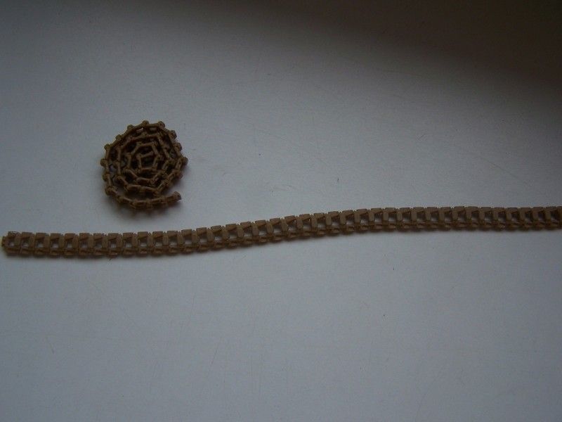

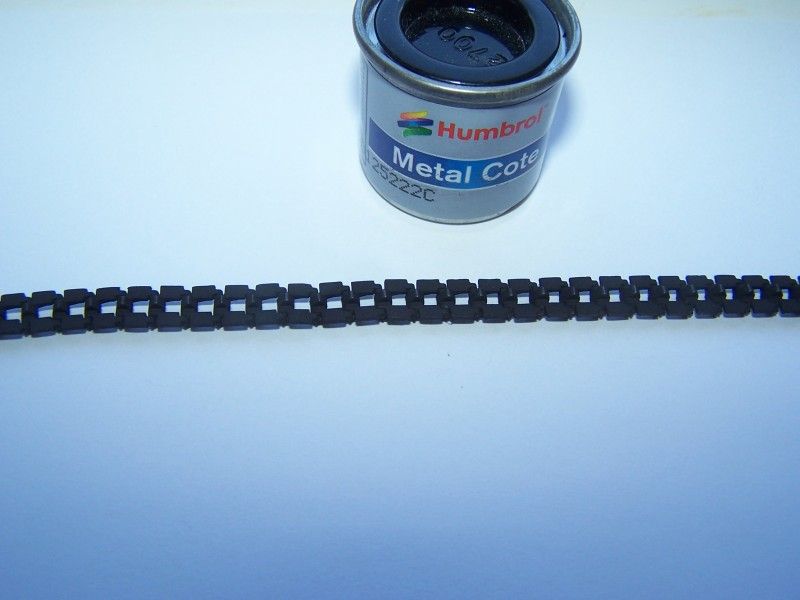

Postprzez Bubi » środa, 4 lipca 2012, 12:13
Korzystając z wolnej chwili gdy brzydal schnie pocałowałem sie z gąsienicami. Fajnie że są ruchome.
Foto poniżej:
W dalszym ciagu rozmyslam nad jakimś fajnym malowaniem.
Krzysiek

Postprzez Bubi » czwartek, 5 lipca 2012, 14:02

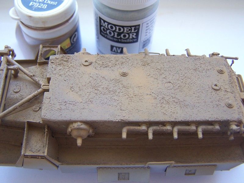

Aby nie było że cisza w eterze oto kolejny etap prac. Jak juz wspominałem malowanie podzieliłem na 2 częsci. Pierwsza czyli zgodnie z krzywymi lini błotników i górna. Da mi to możliwość postawienia modelu i swobodne operowanie nad pracami góry bez trzymania modelu w łapach.
Góra zostaje narazie w podkładzie. Kolor bazowy humbrol H93 miejscami rozjasniony. Na to połozyłem zmieszane ze sobą 2 specyfiki:
Pigment Mig-a European dust oraz piasek Valejo. Całość zetre miejscami i będe starał się operować kolorami dla uzyskania odpowiedniego efektu.
Zakupiłem także farbe Gun Metal Hmbrola. Nie wiem czy to nowość. Przedtem nie widziałem jej nigdy u siebie w sklepie. Farba do polerowania. Powiem tak:
Jak na Humbrola ta farbka jest całkiem niezła. jak wyschną te gąsienice pokażę wam efekt :)

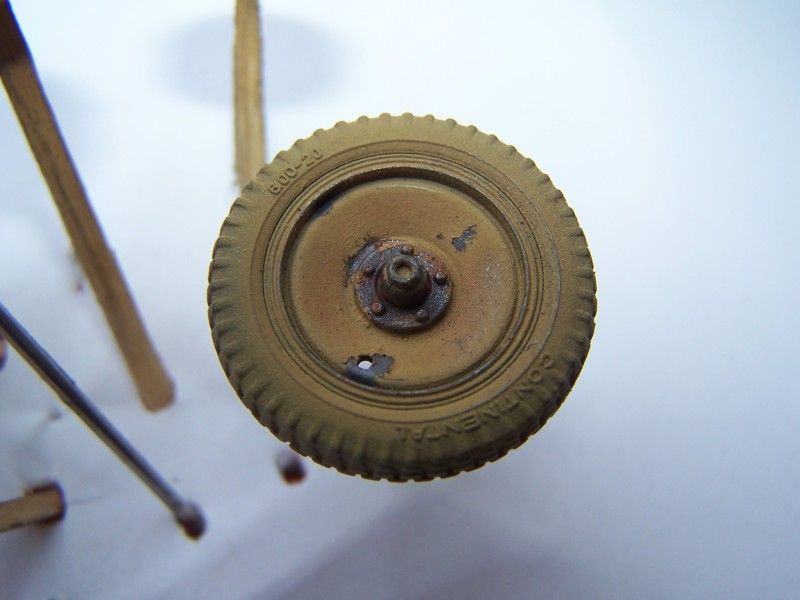

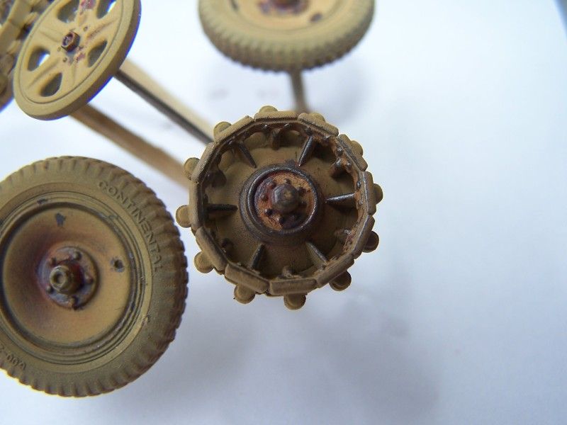

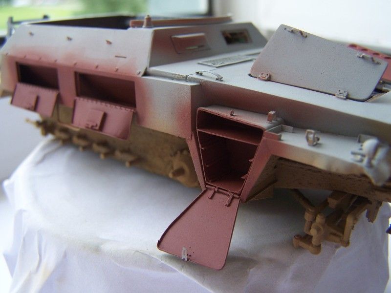

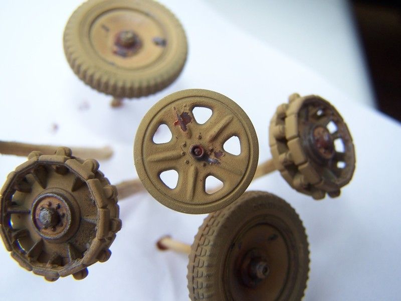

Postprzez Bubi » piątek, 6 lipca 2012, 12:23
Jako że czekam aż dół jeszcze podeschnie popełniłem mały postep. Pomalowałem w minią luki włazy i schowki:

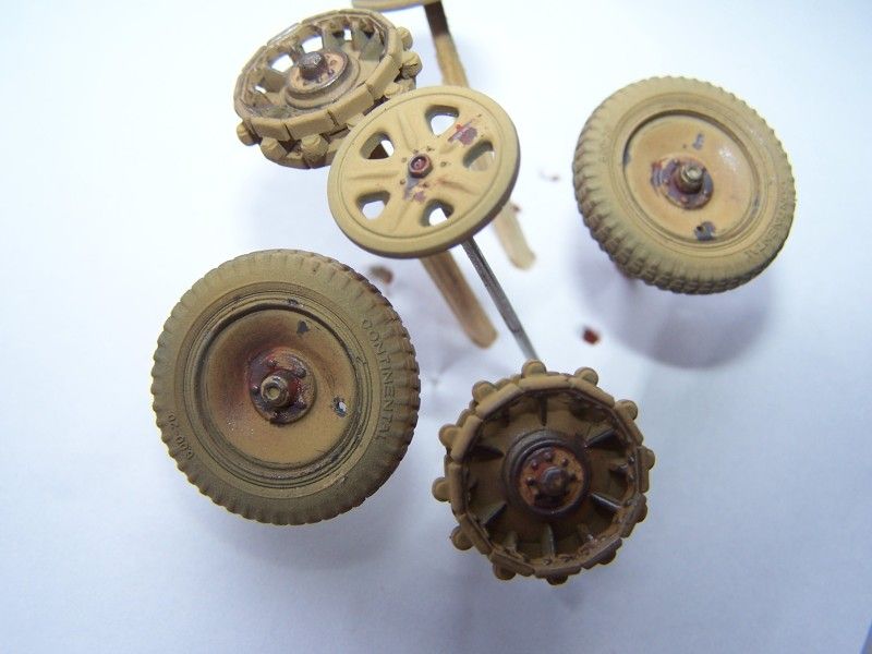

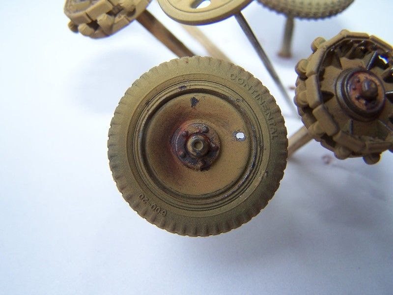

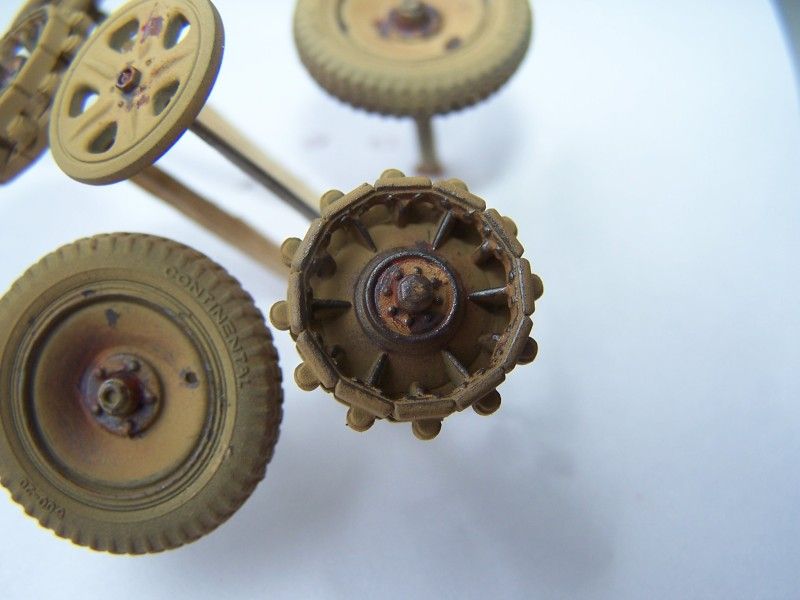

No i oto etap wariacji na temat obić kół. Tutaj jeszcze bez washa (zaznaczam) Nie wiem tylko czy aby nie przesadziłem. Zawsze można wykapać w krecie. Proszę o opinie jak to wygląda na tym etapie.
Fotki:
Krzysiek
