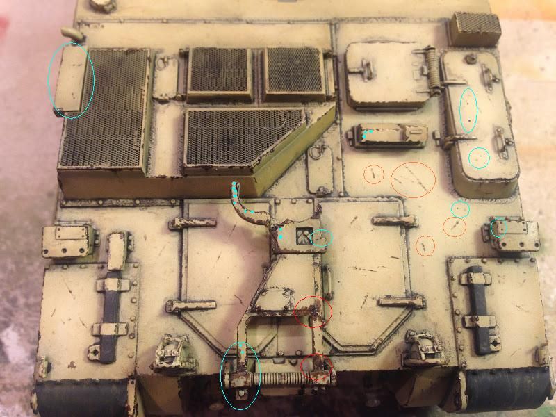

Wczoraj tylko chwilkę porobiłem starając się stosować do uwag Mariusza:
Przemek Przybulewski
Posty: 551
Dołączył(a): piątek, 2 września 2011, 14:24
Re: [W] AS-90 155mm British SPH - Trumpeter 1:35
Postprzez Mariusz 72 » sobota, 6 grudnia 2014, 09:34
Generalnie dobrze Ci to wychodzi ale można troszkę lepiej :)
Na niebiesko to co jest ok
Na czerwono do poprawki - za rzadka farba chyba i zbyt "nachlapane", dodaj kilka jasnych kropko-kresek
Na pomarańczowo - trochę są nachalne te kreski. Większość w środku pola i prawie takie same.
Rozbij kilka z nich, nakładając jasne kropko-kreski
