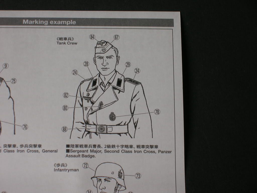

Poproszę o poradę.
Mam figurki Miniart z głowami Warriors, patki i oznaczenia Aber i kalkomanie Tamiya.
Mundury mogą być zielone a oznaczenia takie jak na pudełku poza naramiennikami i patkami na kołnierzacz...
Te powinny być jak w instrukcji Tamiya - czarne z różowymi obramowaniami?
Na kołnierzach trupie główki - które zostały wywalone z niemieckiego zestawu kalkomanii...

Postprzez Tomasz Dzieciątkowski » wtorek, 1 czerwca 2010, 16:49
klajus napisał(a):Mundury mogą być zielone a oznaczenia takie jak na pudełku poza naramiennikami i patkami na kołnierzacz...
Mogą. Teoretycznie odznaka szturmowa załóg StuG-ów była inna niż czołgistów, ale w tej skali to detal.
klajus napisał(a): Patki powinny być jak w instrukcji Tamiya - czarne z różowymi obramowaniami?
Dla wojsk pancernych bezwzględnie TAK :)
klajus napisał(a): Na kołnierzach trupie główki - które zostały wywalone z niemieckiego zestawu kalkomanii...
Dokładnie - pamiętaj tylko, by piszczele były zwrócone w dół a nie na boki.

Postprzez klajus » wtorek, 1 czerwca 2010, 18:57
Dziękuję bardzo! Odznaka będzie oczywiście właściwa.
