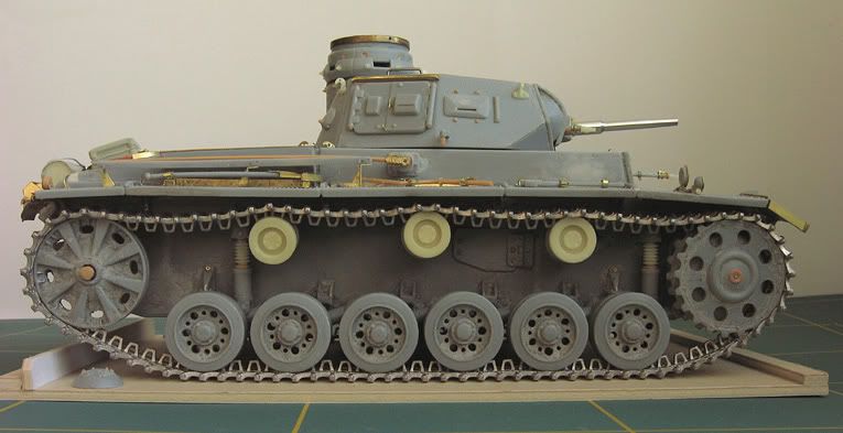

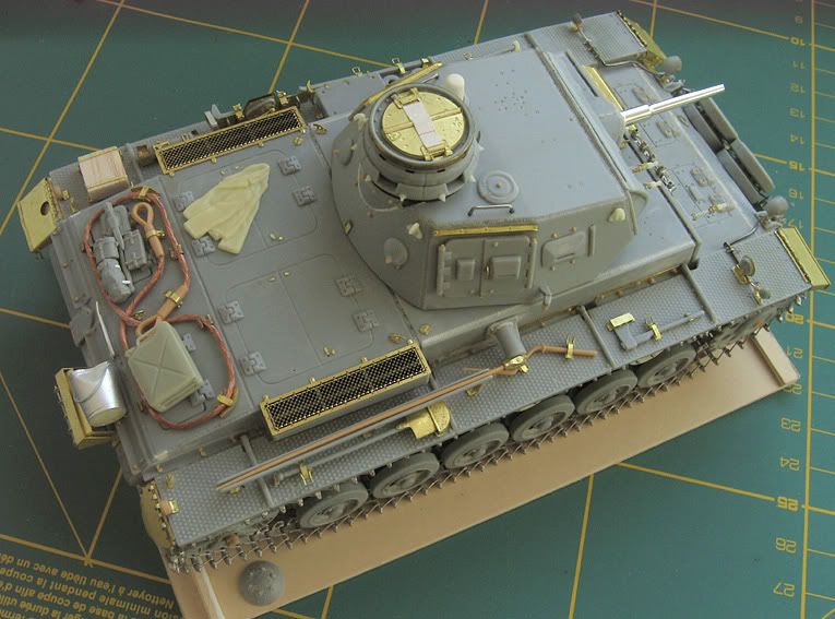

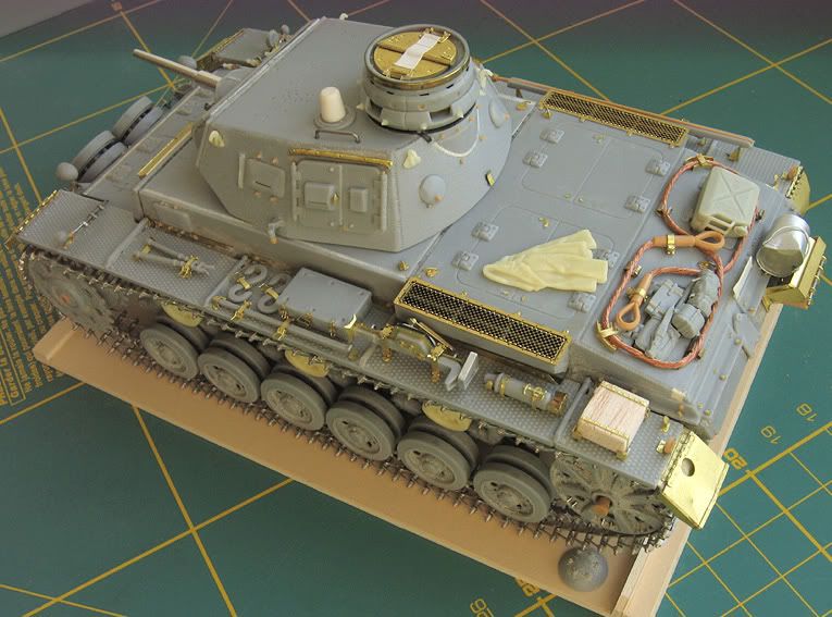

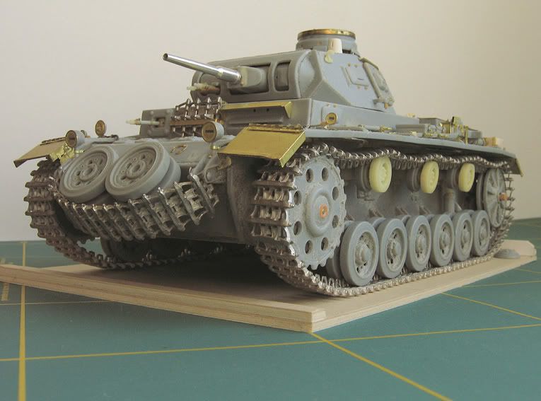

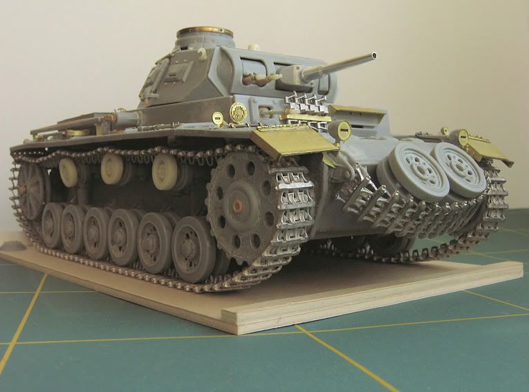

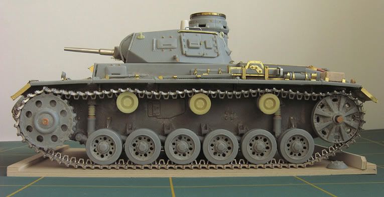

Postprzez Mariusz 72 » niedziela, 29 listopada 2009, 18:24

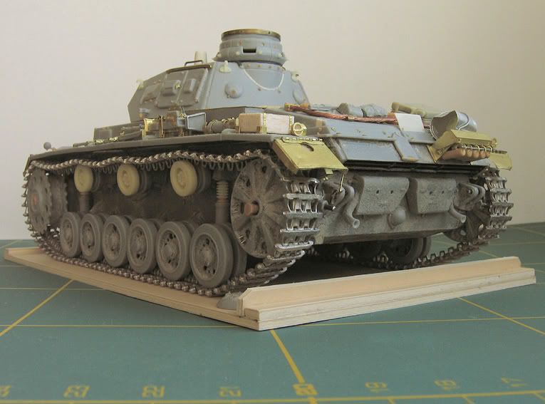

Cześć
Z kronikarskiego obowiązku fotki całości przed malowaniem.

Mariusz, wydawało mi się, że już ustaliliśmy, że to nie te koła!

Re: W budowie Pz. III E (wrzesień 1939 r.), Zvezda 1:35
Postprzez Mariusz 72 » poniedziałek, 30 listopada 2009, 01:40
bartek72 napisał(a)::shock:
Wcześniej nie zrozumiałem o co Ci chodzi... Jak się domyślam bandaże są za szerokie - patrząc z boku? Tak?
O około 0,5- 1,0 mm w tej skali... No to bedzie trudna praca z żywicą jeszcze do wykonania... może się uda.
Postprzez mnowogro » poniedziałek, 30 listopada 2009, 01:44
Sprawdź rolki napinające - z lewej strony, dwie ostatnie coś dziwnie się wygięły.
Postprzez bartek72 » poniedziałek, 30 listopada 2009, 07:53
Panzer III od E do G miały standardowo montowany wczesny typ koła (o węższym bandażu). Zdjęcie, które włożyłem poprzednio niestety wyparowało, ale zwróć uwagę na to zdjęcie:
http://henk.fox3000.com/pz3/G/02.jpg
Ten Pz. III G ma zdaje się koła jezdne zarówno wczesne (wąskie), np. drugie oraz późne, np. pierwsze (licząc od przodu). Zapasowe na przednim pancerzu zdecydowanie ma już poźne.
Nigdy nie miałem wczesnej trójki Dragona, ale na pewno ten wczesny typ koła Dragon robił do StuG-a III A (chyba) - w każdym razie miałem kiedyś takie koła w rękach.
Postprzez bartek72 » poniedziałek, 30 listopada 2009, 20:10
:-/ Skoro moje linki nie działają, to podam Ci wymiary kół wdłg. Achtung Panzer:
E - G Early 520x75-397
G -N 520x95-397
Nie pisałbym gdyby mi nie zależało, ale model taki 'dechzapierający", a tu taki babol...
Postprzez Mariusz 72 » poniedziałek, 30 listopada 2009, 20:18
Poprawię je o ile zdołam odlać żywice bo szlifowanie odpada... za dużo tego.
Jak rozumiem miały 7,5 cm zamiast 9,5 cm. Różnica 2 cm. W tej skali to chyba 0,6 mm (jeśli dobrze policzyłem).
...hm wydaje się bardzo niewiele. Grubość palca figurki :-). Wiem, że różnica jest odczuwalna. Widać to na fotkach.
Thx i pozdro!
1/. Czy Stug III C/D też miałe te wczesne koła i gąski?
2/. Jakiś pomysł na zamocowanie kanisterka tam gdzie leży? Chciałby żeby było bardzo prowizoryczne.
3/. Usunąłem jeszcze ten "dynks" z blaszki z tyłu wieży.
Zasugerowałem sie fotką muzealną, a to resztka po zasobniku chyba była (późniejsze dodatki).
Postprzez subgrafik » poniedziałek, 30 listopada 2009, 23:34
Piekna robota.
Co do kanisterka to ja bym wywalil ta kurtke (jakos mi nie lezy odziez robocza lezec na silniku),
wykleil z MS alb GS jakis fajny lezacy bambetl, a kanisterek na nim miekko ulozyl niczym kicie. :)

Postprzez bartek72 » wtorek, 1 grudnia 2009, 08:47
Nie. Ze StuG-ów tylko DRAGON 9031 - 1:35 StuG III A Wittmann
http://www.scalehobbyist.com/catagories ... &era=0,5,6
ale jeszcze któraś z ich trójek.

Postprzez Mariusz 72 » poniedziałek, 1 lutego 2010, 15:58
Cześć.
Troszkę to trwało ale zrobiłem wszystkie + zapasowe.
Postprzez bartek72 » wtorek, 2 lutego 2010, 07:56
I to wszystko przeze mnie... :oops:
Myślałem, że skopiujesz te gotowce Dragona, ale jak widzę droga na skróty to nie temat dla Ciebie...
Czy może chodziło o zachowanie napisu "Continental"? ;o)
A tak na poważnie - nie myślałeś o sprzedawaniu swoich odlewów?
