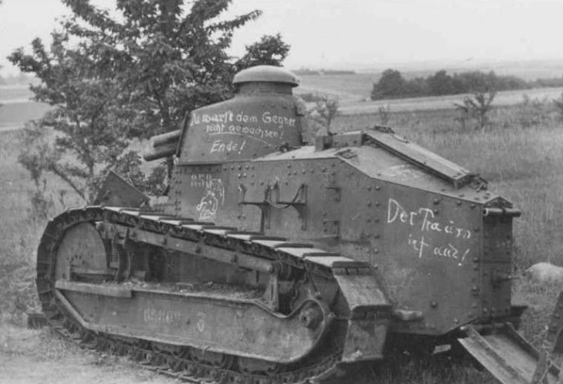

Zawsze można zeskrobać tę tabliczkę jakby co :mrgreen: .

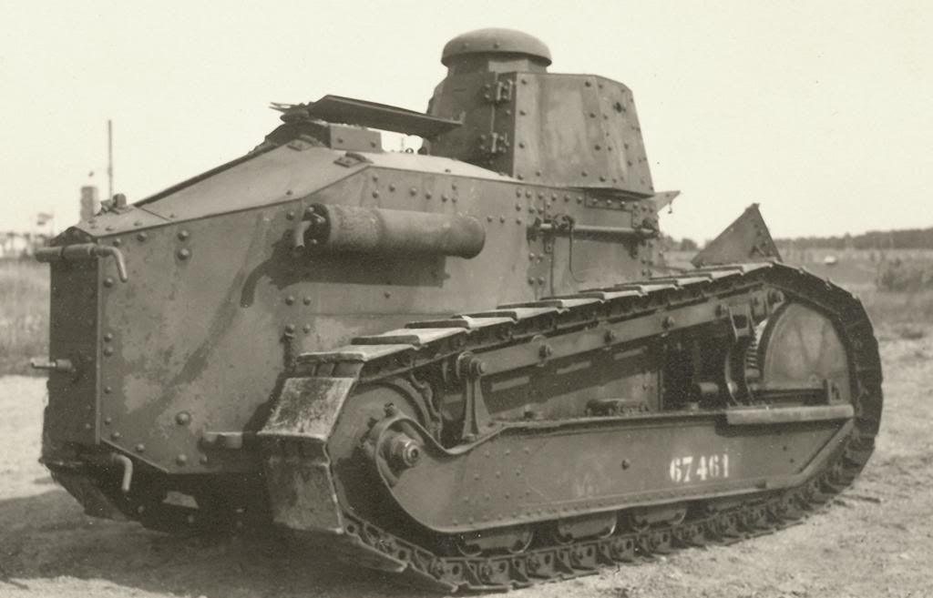

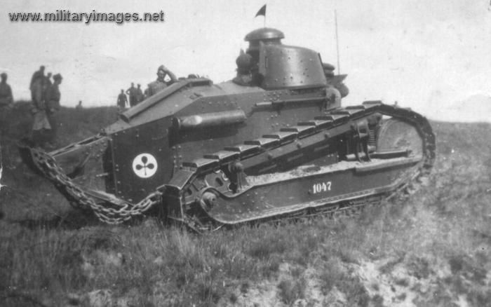

Hmm, znowu mała zagwozdka. Owszem ten egzemplarz niebieski z niemieckim krzyżem na pierwszej fotce ma giętą płytę... Natomiast inne FT miały z dwóch kawałków. Niektóre egzemplarze są tak dopasowane, zamalowane farbą że prawie nie widać owej szczeliny............. Również górna gięta płyta zaraz za wieżą jest z dwóch części w razie wątpliwości, również szczelina pomiędzy jest ledwo widoczna....

Fakt, że Renia to temat ocean.
W czterech egzemplarzach z którymi miałem okazję się zapoznać a które na pewno pochodzą z francuskich fabryk płyty są gięte ale jestem w stanie zrozumieć dlaczego ktoś to łączył z dwóch płyt. Przy renowacji Reni ten element trzeba było odtworzyć i szczerze powiem, że to był jeden z najtrudniejszych elementów do dopasowania. Wiele by ułatwiło gdybyśmy znali pochodzenie "twoich" egzemplarzy.

Re: FT17 1:15 scratch..
Postprzez bigtank » środa, 26 lutego 2014, 21:27
No masz rację ale i ja mam swoją....... :mrgreen:
Po prostu zwyczajnie były i takie i takie. Przeleciałem foty docu i wszystko jasne. Jak FT miał na tym kawałku po 3 śruby - blacha gięta, jak cztery śruby - dwie części. Z tym że raczej te ostatnie z produkcji późniejszej, powojennej jak się wydaje...... No i nasze polskie efty mają po trzy śrubki na zdjęciach gdzie jest to widoczne.
No i kasacja jednej śrubki i tego rowa com się namęczył coby był takie cienki.... Moja Efta jest z wcześniejszej niby produkcji więc niestety ciach. A już miałem przygotowany ten górny kuperek do zalania silikonem :)

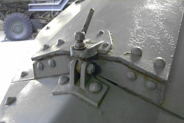

Flacha, małe pytanko, czy uchwyty na młot te od góry były oryginalne ? Możesz cyknąć fotkę z miarką czy cus?? Niby podobne do tych z prawej strony kadłuba( górne te takie ) , ale chyba są jakby mniejsze ...
Oj, tutaj faktura jest z rzadkiej nitro farby naciapanej krótkim sztywnym pędzelkiem po prostu. Na focie wydaje się że jest taka za bardzo, jednak na detalu jest akurat. W końcu łosze i inne takie pierdolamento muszą się w zakamarach fajnie ułożyć.. ;o)

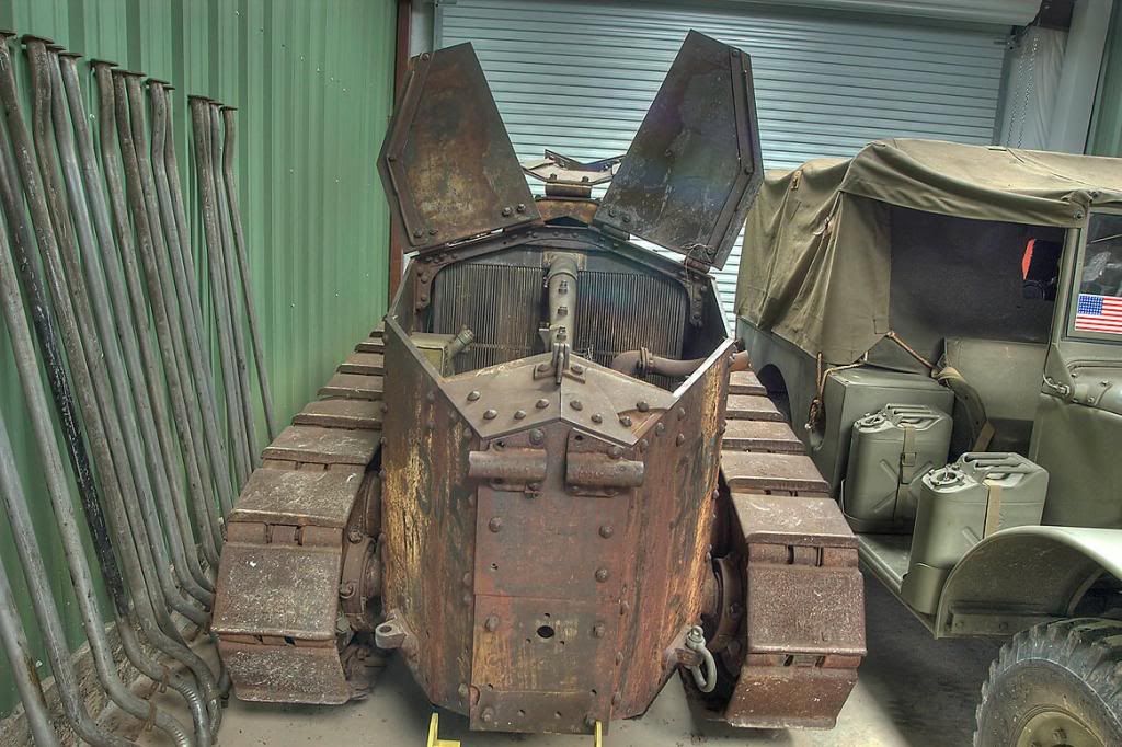

Postprzez Flacha » czwartek, 27 lutego 2014, 20:58
W tym egzemplażu musieliśmy odtworzyć praktycznie całą górę, ale elementy zostały odtworzone na podstawie oryginałów z egzemplarza z muzeum w Saumur.
z miarką niestety Ci nie pomogę bo jak na razie nie bardzo mam do niego dostęp.

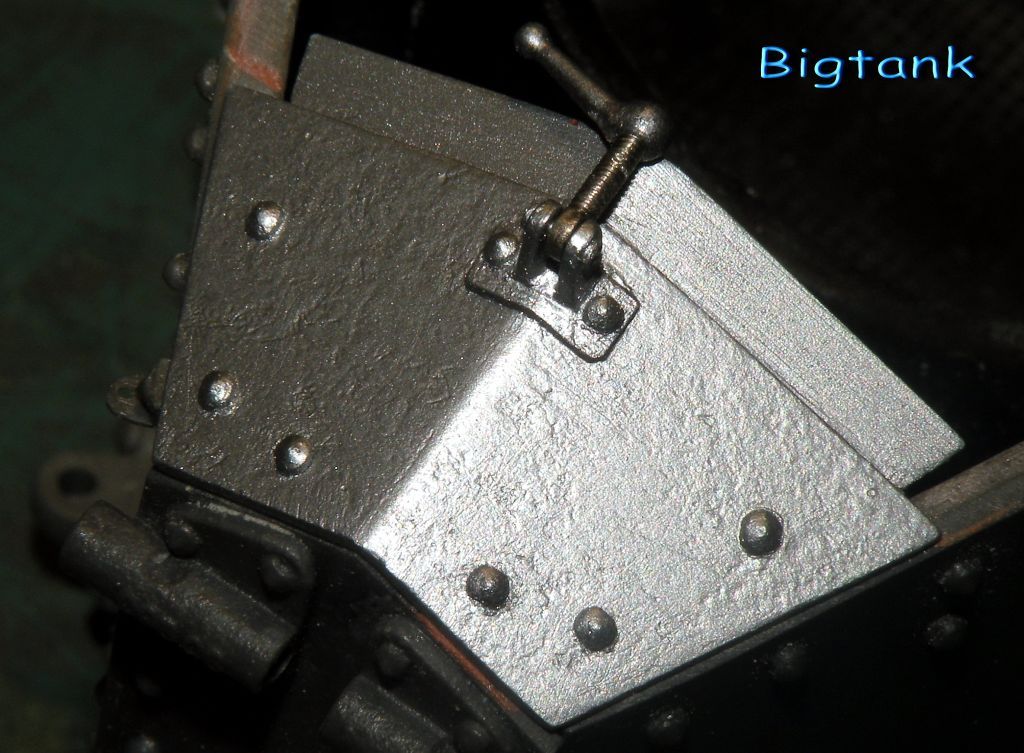

Postprzez bigtank » poniedziałek, 3 marca 2014, 20:03
Jakoś sobie poradzę, trza będzie zrobić nowe uchwyty ciut mniejsze i tyle....
Na focie już odlane duperele, wajcha na szybko tak pomalowana, jakoś nie mogłem się powstrzymać :mrgreen:
Andrzej
Postprzez bigtank » sobota, 3 maja 2014, 15:06
Dzięki chłopy :mrgreen: ...
No dawno nic nie było, brak czasu czy jakoś tak ....
Aktualnie dziubię te przednie wahacze czy jak to się tam nazywa. Być może uda mi się wydłubać działające.... Na sucho niby toto działa, nie wiadomo jak będzie już na odlewach......
Z grubsza kształt odlewu z plastykowej płytki, kwadratowy pręt również na razie polistyrenowy - docelowo będzie nieco cieńszy z żywicy - wzmocniony stalowym drutem..
Ten element jest surówką, z której po odlaniu z żywicy zrobię część lewą i prawą oczywiście. Naniesiona faktura, napsy, sprężyna zwinięta z miedzianego drutu 1.3 mm..
Nie widać za bardzo, miska oporowa sprężyny- wewnątrz jest hehe, gumowy odbojnik, całość tak jakby działa....
Sie wydłubał TKS 1:15
